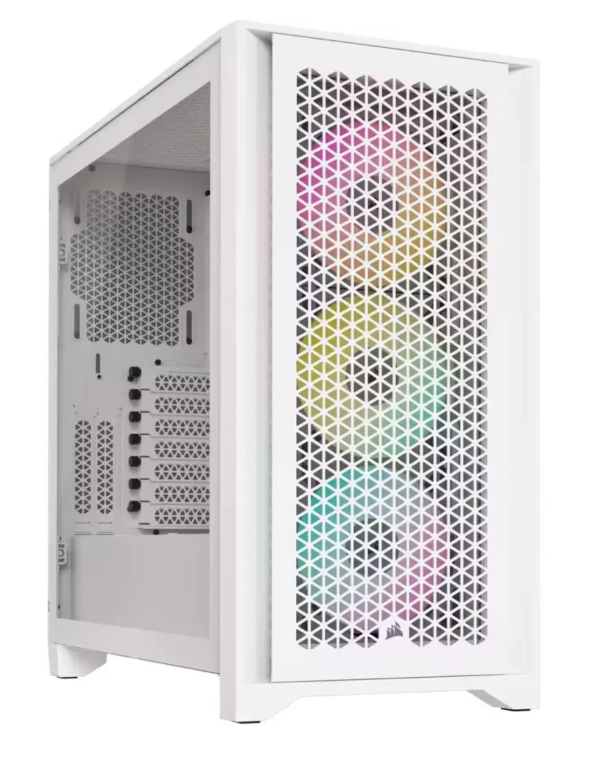

Oldman 519 Opublikowano 25 Maja 2025 Autor Opublikowano 25 Maja 2025 mała aktualizacja, wrzucam moze sie komuś przyda, wyczaiłem własnie że w sklepie corsaira jest do kupienia panel bez szyby do obudowy 4000D airflow w kolorze białym wiec kupiłem te obudowe CORSAIR 4000D i ten panel dla dziecka link do panelu https://www.corsair.com/pl/pl/p/pc-components-accessories/cc-8900435/icue-4000x-4000d-4000d-airflow-solid-side-panel-white-cc-8900435 kupiłem te obudowe którą widać wyżej bo juz ją kiedys miałem i byłem z niej zadowolony ale ja miałem czarną i zamieniłem ją potem na większego czarnego brata CORSAIR 7000D (bo mam dużo dysków twardych)
