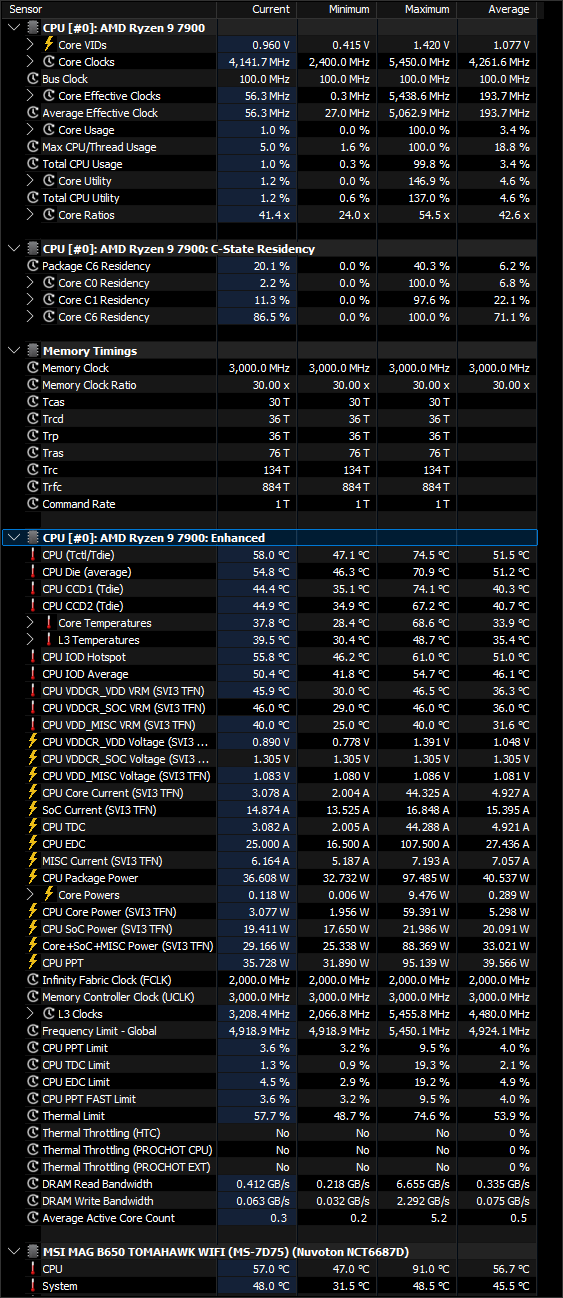

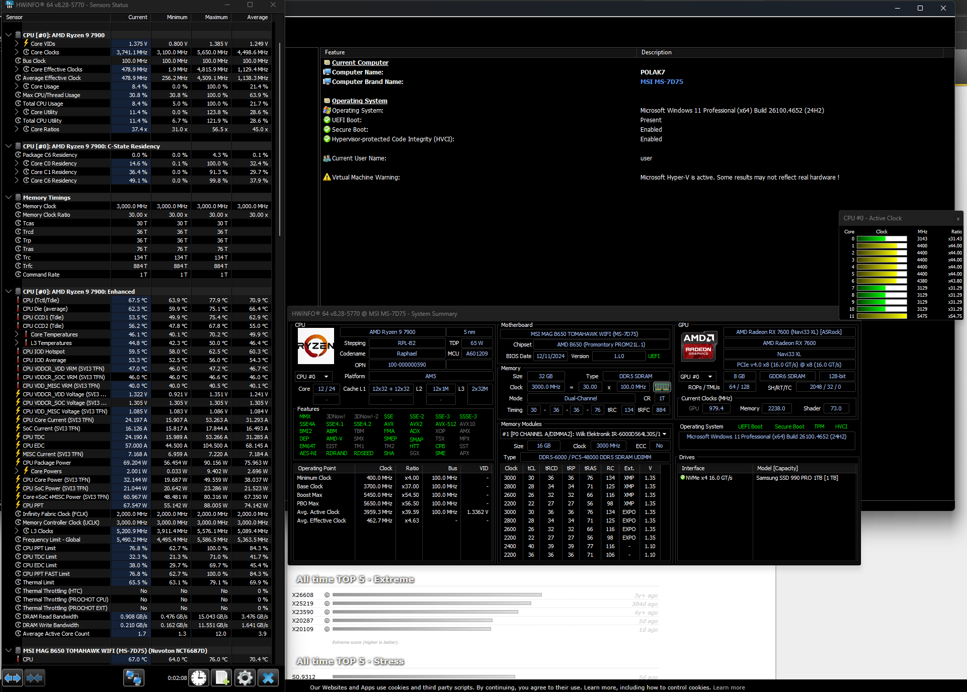

 Poniżej wrzucam trochę obrazków, które przedstawiają parametry pracy podzespołów.
ChatGPT powiedział, że:
1. Temperatury i pobór mocy
·         CPU (Tctl/Tdie): ~58 °C w spoczynku → to dość dużo dla Ryzen 9 7900 z dużym wieżowym chłodzeniem.
·         CPU Package Power: ~36 W — to jest prawie 2× więcej niż typowy idle (~18–20 W).
·         CPU Core Voltage (Vcore): średnio ~1,077 V, z pikami do 1,42 V — sporo w spoczynku.
·         RPM wentylatora: 1080 rpm w idle (z wcześniejszej informacji), więc pracuje już dość głośno.

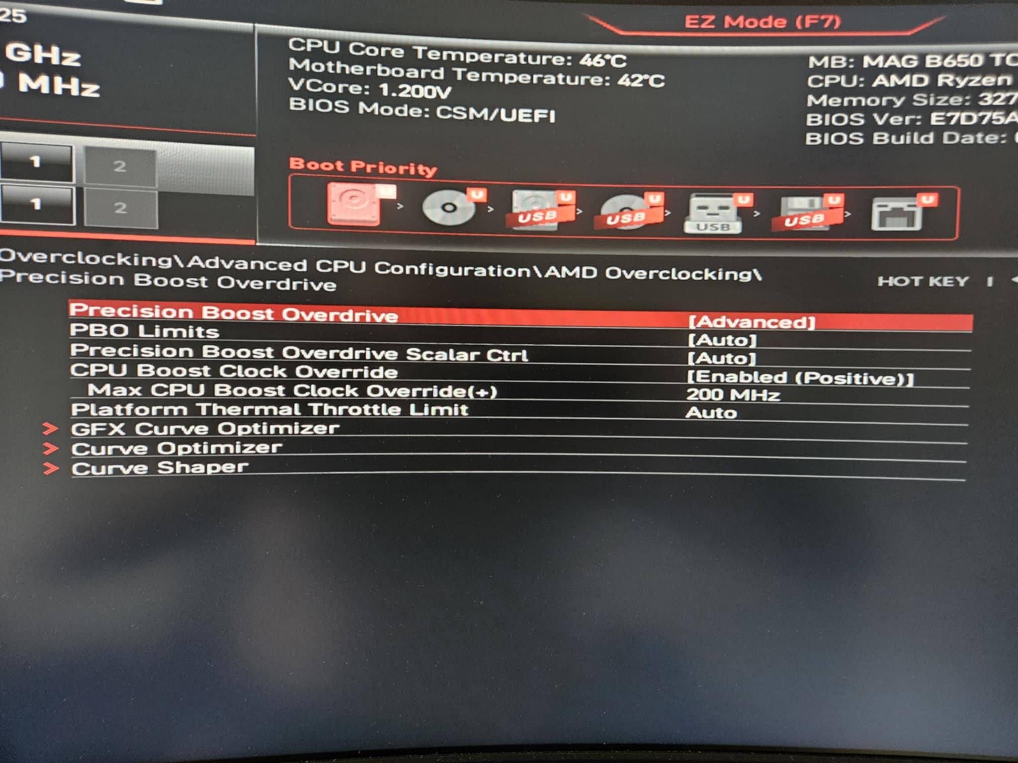

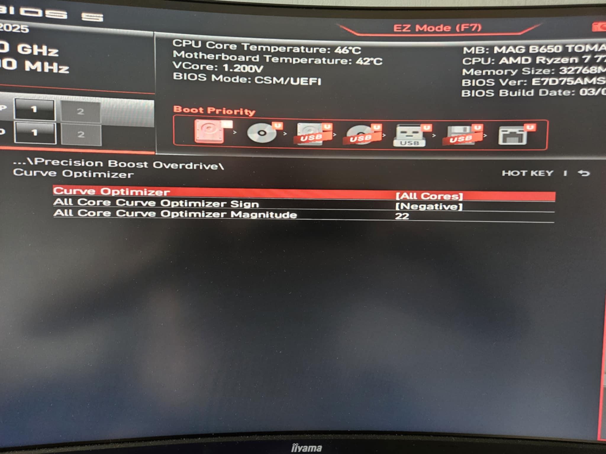

Zacząłbym od undervoltingu, czyli parametr Curve Optimizer. Tutaj masz pokazane dla 7700, u Ciebie bedzie podobnie. Tylko moze zacznij od parametru -20 zamiast -30. Jak na -20 bedzie stabilnie, to mozesz sprobowac podbic do -30.

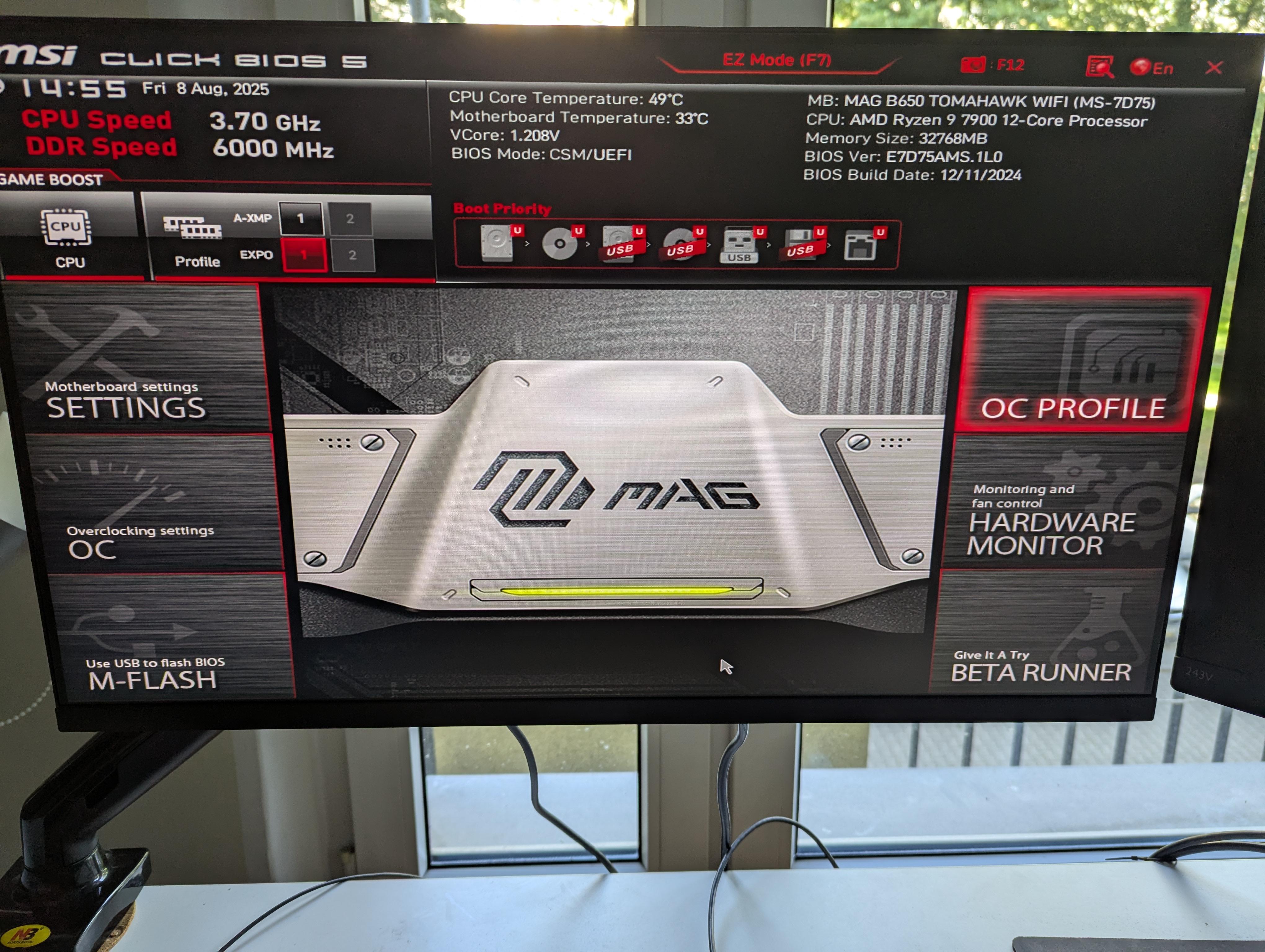

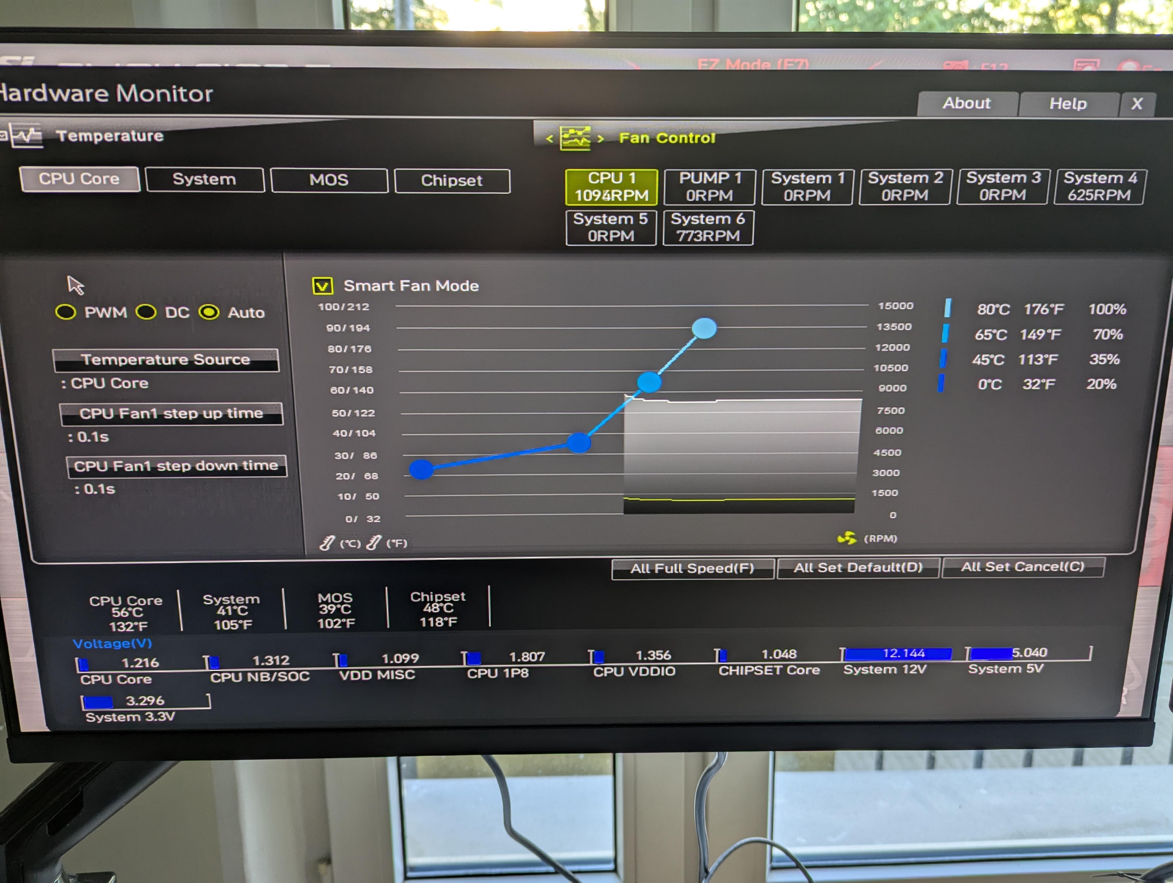

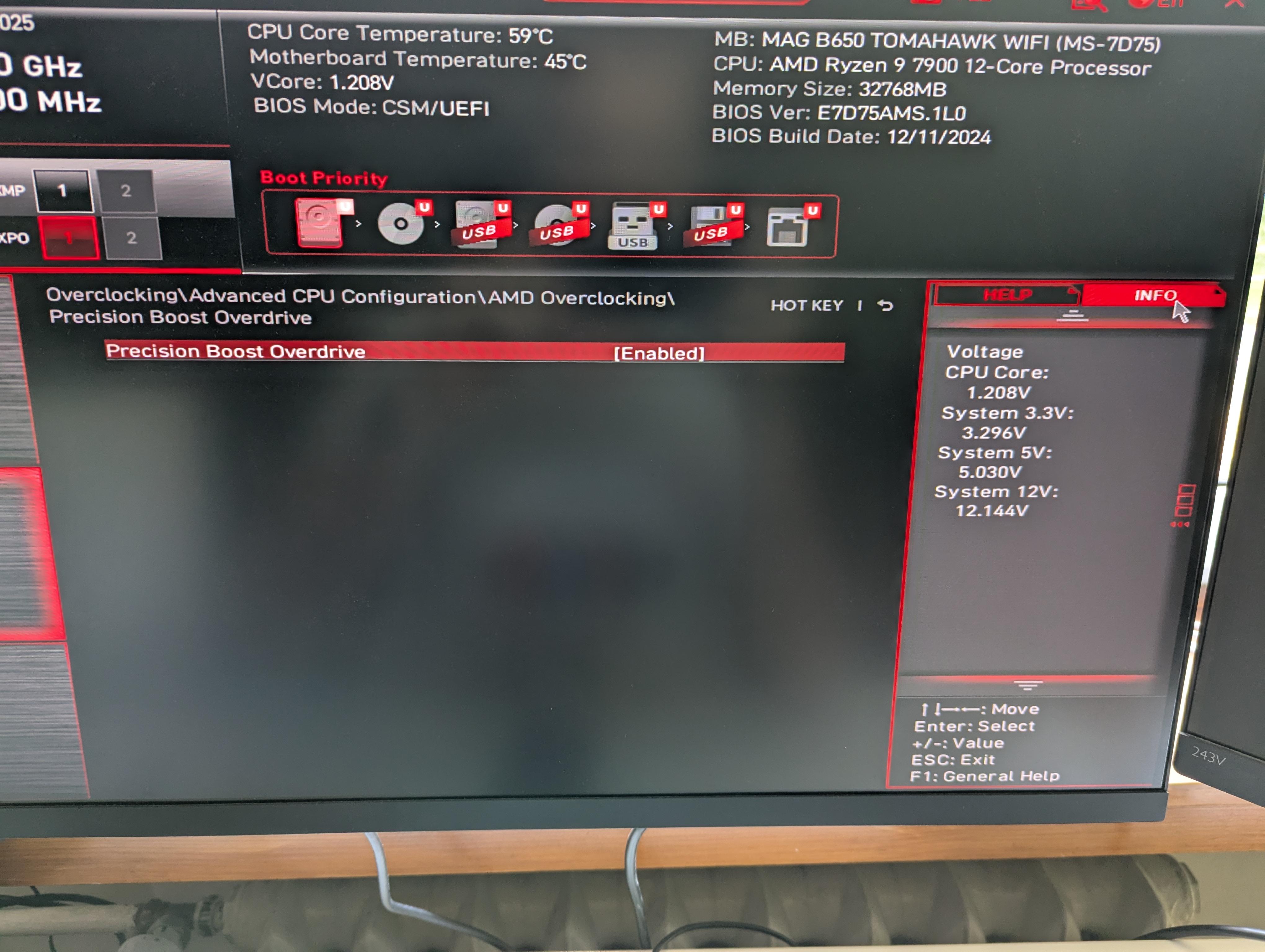

Tutaj widzę parę problemów:
1. Zbyt agresywnie ustawiona krzywa wentylatora CPU

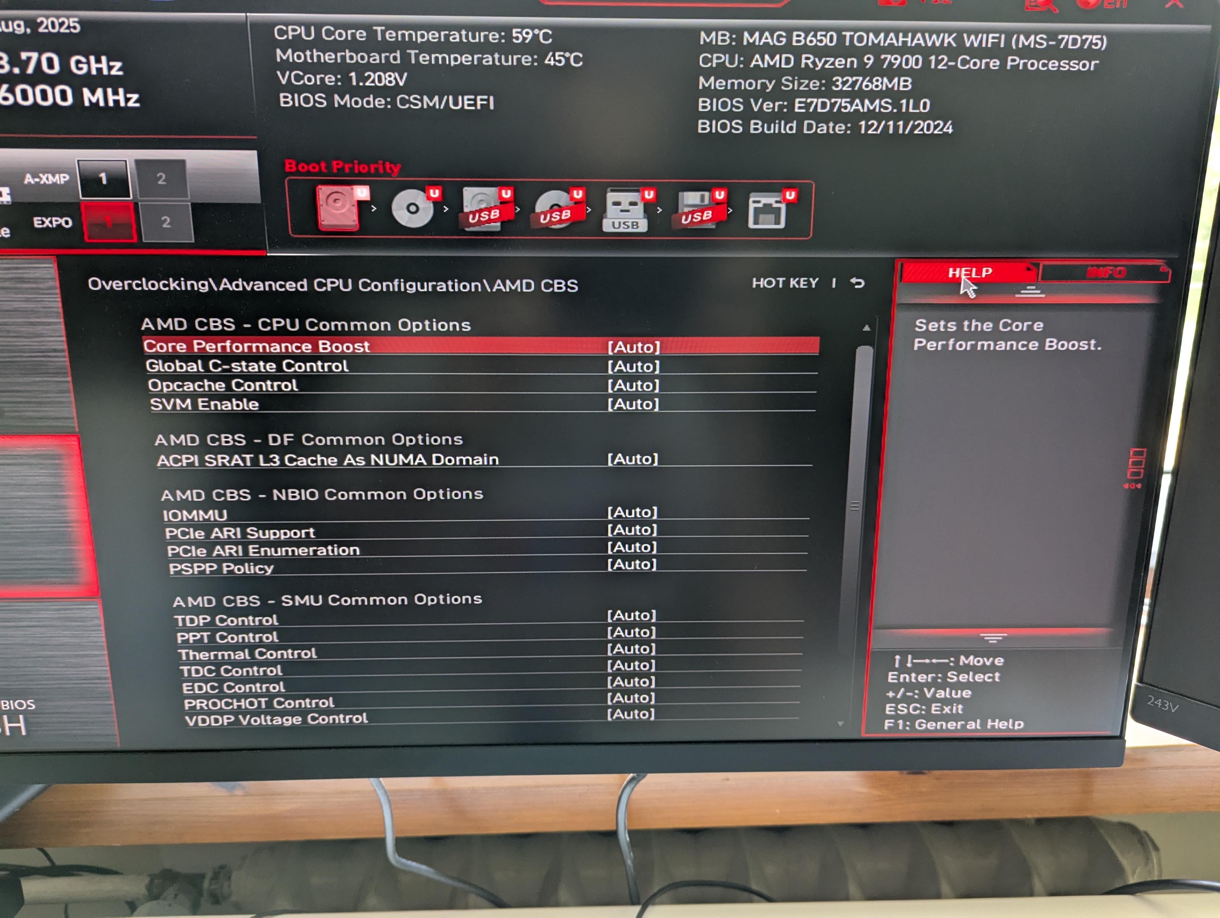

2. Wysokie napięcie procesora w biosie. Widzę 1,208V, gdzie u mnie w biosie (ryzen 7700) jest 1,088V. Stąd też jest wyższa temperatura w Idle (u mnie 45 stopni, u ciebie 55 stopni)
3. 92 stopnie przy pełnym obciążeniu to faktycznie dużo jak dla procesora z PPT 88W. Może masz w biosie ustawione wyższe PPT (PBO w biosie masz na Enabled, ale nie wiem, co dokładnie jest ustawione).

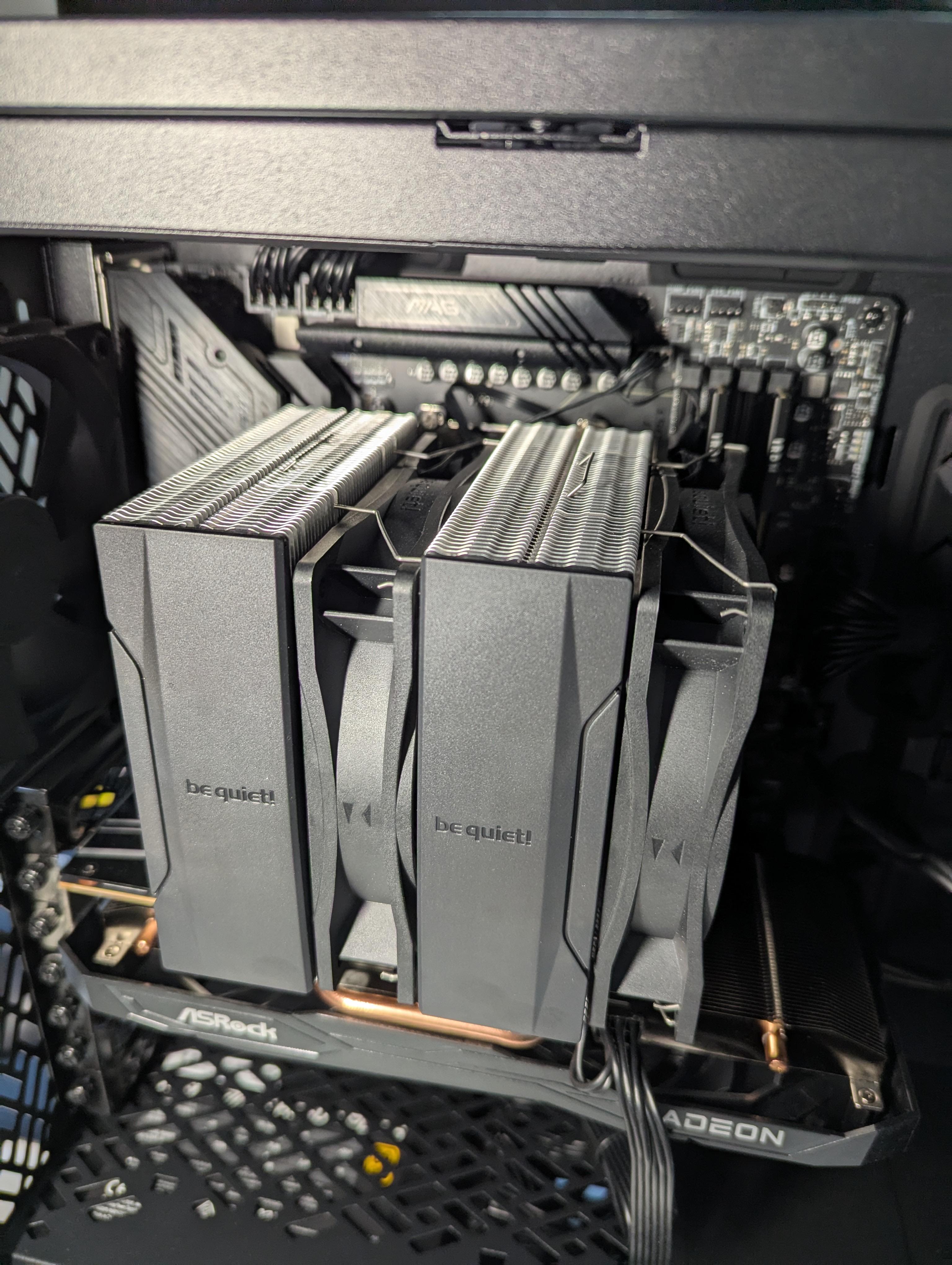

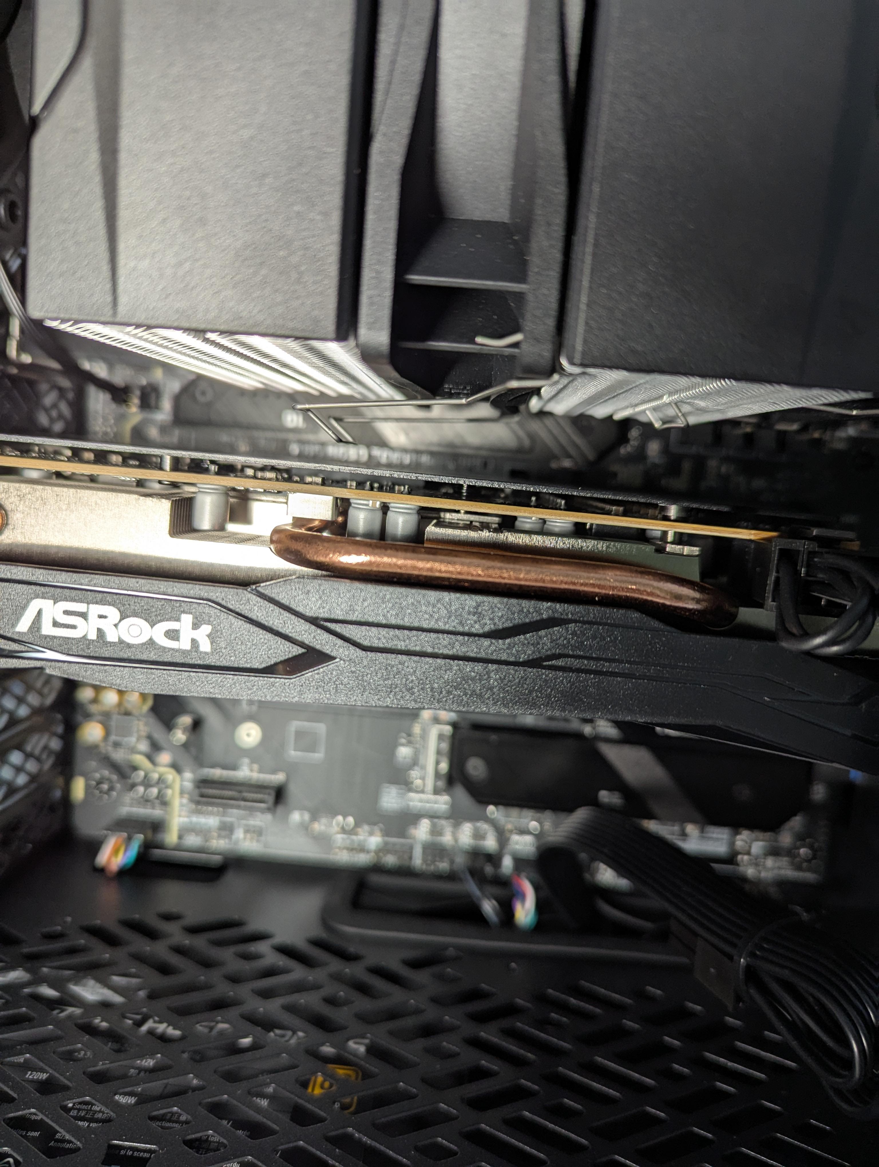

Otworzyłem obudowę. Widzę, że jeden metalowy zacisk nie jest zaciśnięty od spodu. Wrzucam zdjęcia:
Czy zaczepić jakoś ten zacisk? Czy może odczepić pozostałe zaciski, aby wyjąć wentylatory i dokręcić śrubki? Nigdy tego nie robiłem, dlatego proszę o podpowiedź.
Ten zacisk koniecznue docisnij na miejsce żeby przypadkowo zwarcia nie zrobić jak dotknie karty graficznej.
Ale to tylko zacisk od wentylatora, nie ma wpływu na temperatury bo wentylator jest na swoim miejscu.
Spróbuj poruszać delikatnie chłodzeniem, złap ręką za radiator i delikatnie poruszaj czy nie ma jakiegoś luzu. Jeśli nie czujesz nic to znaczy że dokręcone jest raczej ok.
Oczywiście wszystkie te manewry rób na wyłączonym PC i najlepiej odłączonym od prądu / wyłączonym zasilaczu (z tyłu jest przycisk)
Edytowane przez Dirian
@polak7gt po prostu nie zahaczyłeś zaczepu idealnie i wyskoczył z finów w niczym to nie przeszkadza bo wentylator wisi na tym górnym i nie odpadnie, zwarcia też nie zrobisz jak ten zaczep zawadzi o kartę bo masz backplate który izoluje elementy na pcb, zostaje efekt wizualny ;) jak ci się nie chce tego poprawiać to nie jest to mus w tym wypadku.
Zahaczyłem zaczep. Nie widzę różnicy w temperaturach.
Wydaje się być ok. Musiałbym cały radiator odkręcić, aby dostać się do śrub mocujących do CPU. Do dwóch górnych śrub sięgnąłem i wydają się dobrze dokręcone.

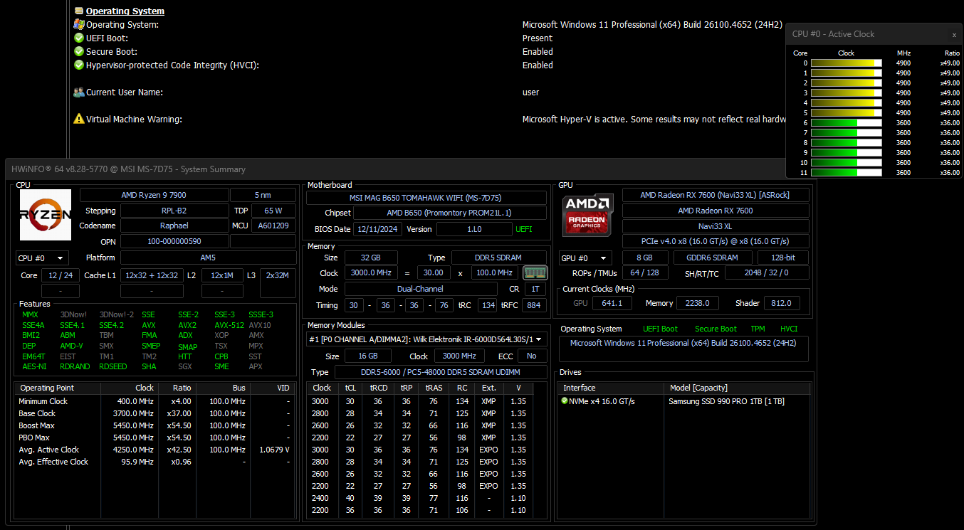

Nawet bez UV coś jest mocno nie tak - procek który zużywa mniej niż 100W w stresie na dwuwieżowym chłodzeniu przekracza 90 stopni. To zdecydowanie zbyt dużo.

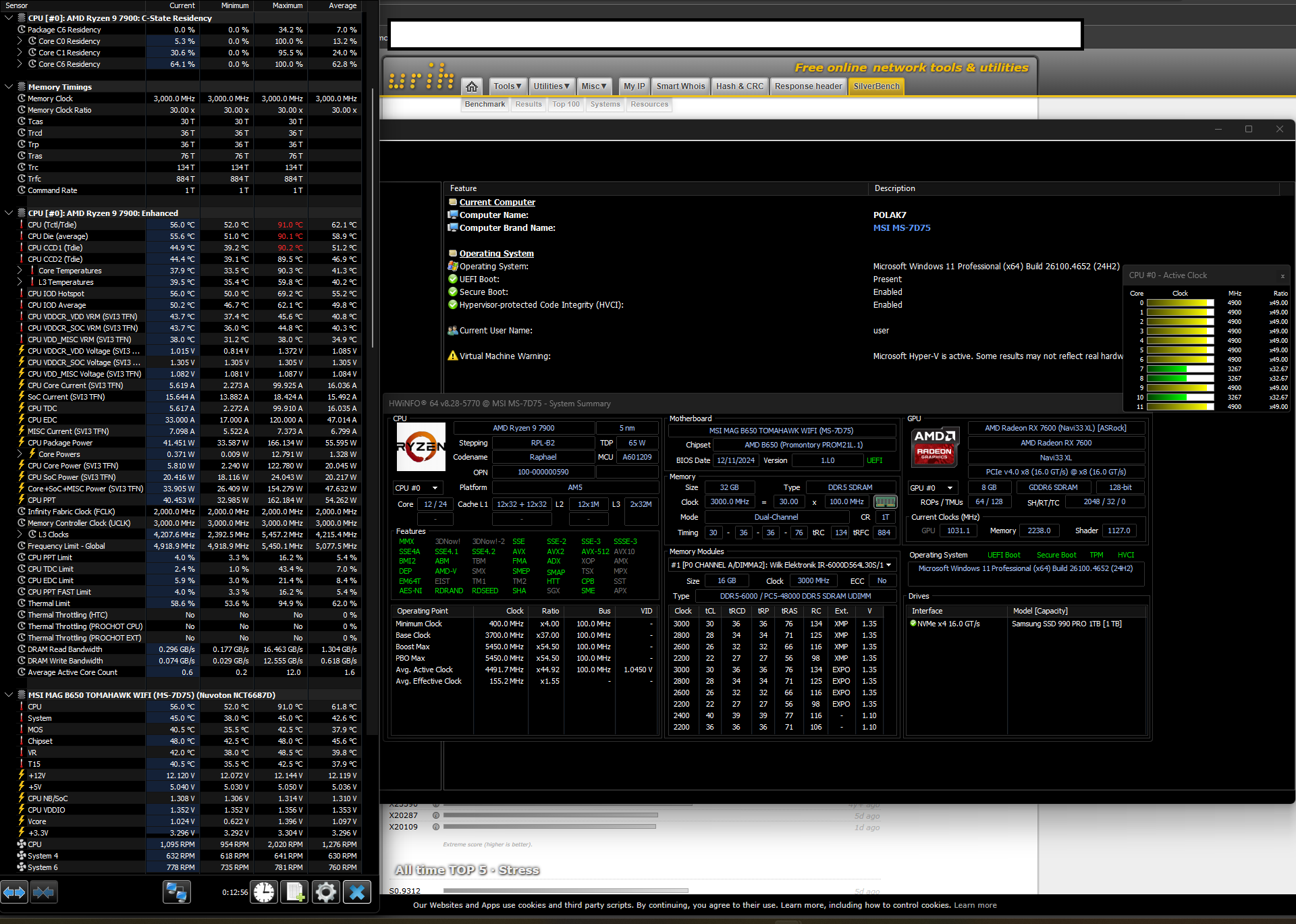

Zrzut ekranu z HWinfo był sprzed zrobienia testu. Przed chwilą zrobiłem test ponownie i pokazał 166W przy 90C. Oto screen:
Godzinę temu, wamak napisał(a):
Tak, HWInfo pokazuje 97W (powinno być do 88-90W), ale max temperaturę 74 stopnie. Jeśli coś wywołało temperaturę 92 stopnie, to mogło być jeszcze więcej Wat.
Dokładnie. Powyżej wkleiłem wyniki dla temperatury 90C.
Jak ją zmienić?

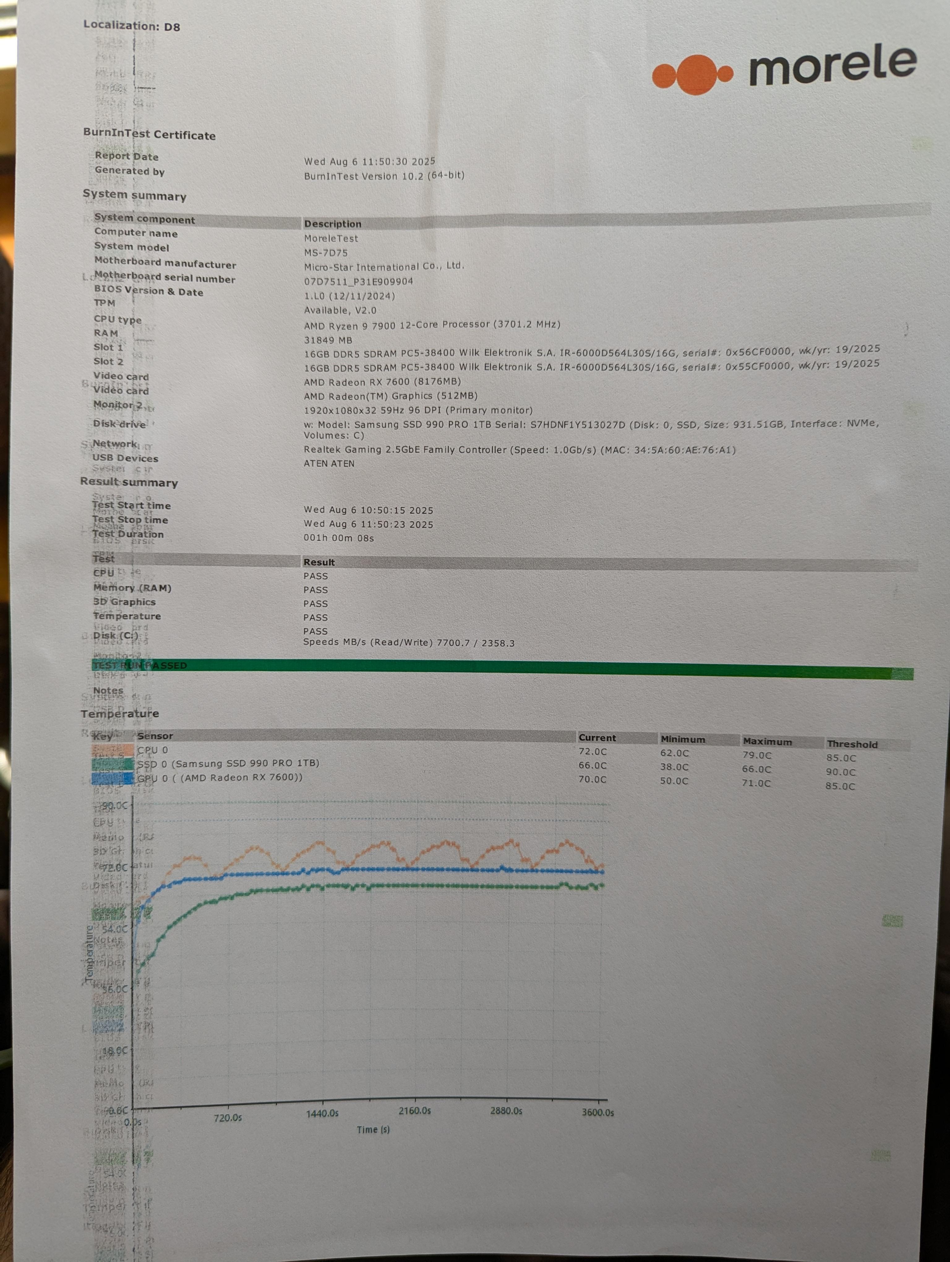

Dziwne - dostałem od Morele wyniki testu obciążeniowego (wrzuciłem zdjęcie wcześniej) i tam wydaje się wszystko być dobrze.
Co dalej? Robić undervolting?
Temperaturę masz normalną, jak na 166W.
Ten test obciąża podobnie, jak Cinebench R23 i temperatura też jest podobna.
Wygląda na to, że w morele w biosie ustawili na maksymalną wydajność z limitem na 90 stopni. Proponuję najpierw przywrócić bios do wartości domyślnych i wczytać tylko EXPO dla pamięci. Szukaj w biosie gdzieś opcji ustawień domyślnych lub reset zworką.
Inną opcją jest zamiast reset do wartości domyślnych, wyłączenie PBO, które masz włączone i zobaczenie, co to zmieniło. Niestety nie mam płyty MSI, aby tutaj dokładnie poprowadzić.

Proponuję tak przesunąć kropki na wykresie, aby było 60 C 35%, 70C 50%, 80C 70%.

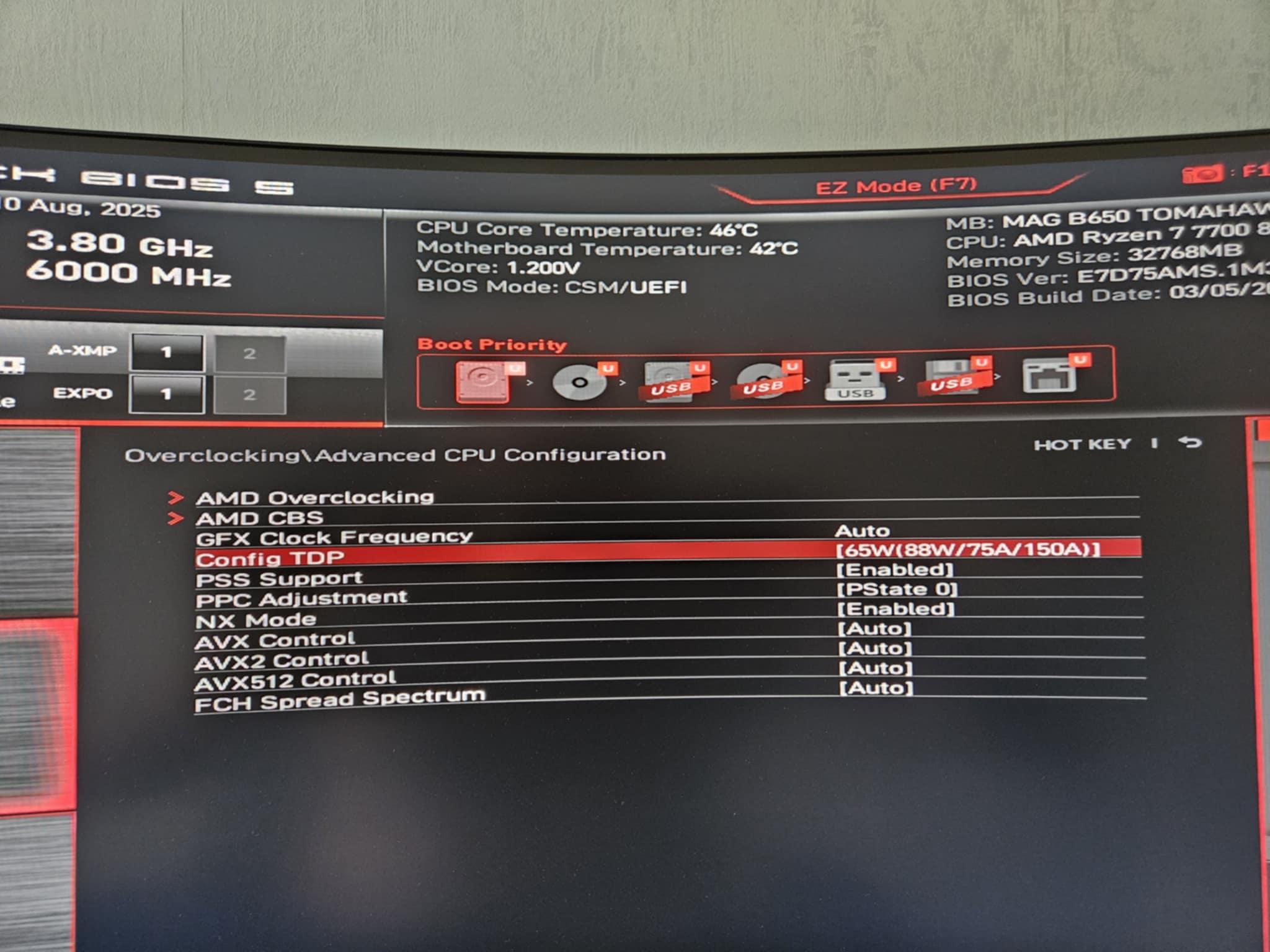

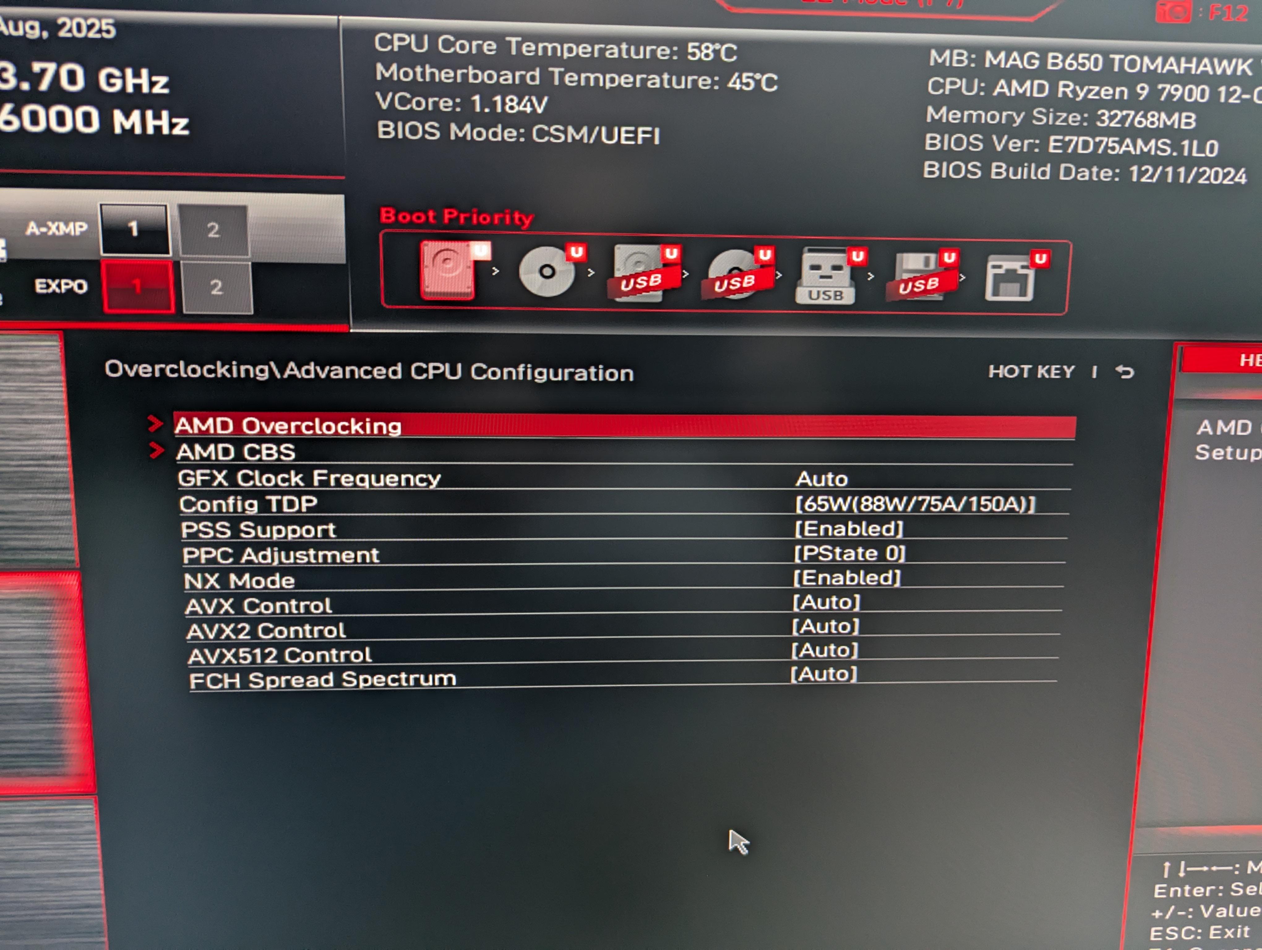

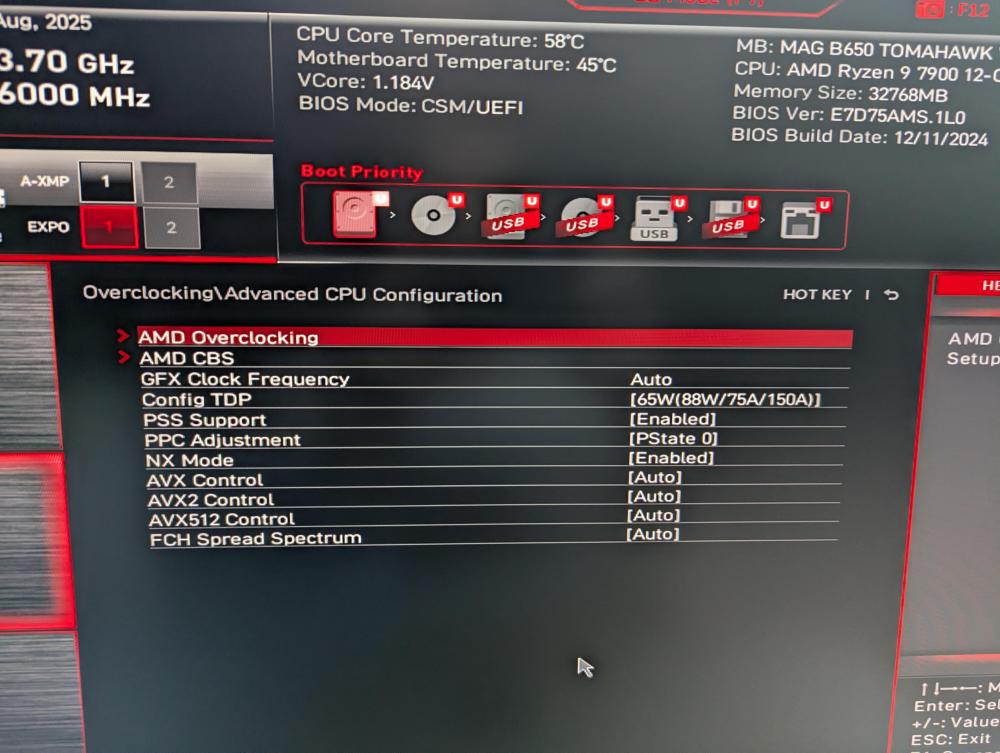

Bez sensu ci ustawili tego Tomahawka. Najpierw procek powinien działać na 65W TDP/88W PPT:
Potem porządnie ustaw PBO :
A jak to już będzie ustawione to bawisz się CO jadąc od negative 10 coraz wyższe cyferki:
Jak już to wszystko zadziała procek będzie boostował w grach maksa ile może, a jak będzie się nudził to nie będzie się grzał. Jak już ogarniesz procka to zajmiemy się wentylkami a że masz Goodramy to na forum jest kilka dobrych nastaw bo to znane i lubiane pamięci.

Grolshek, dzięki za wrzucenie screenów.

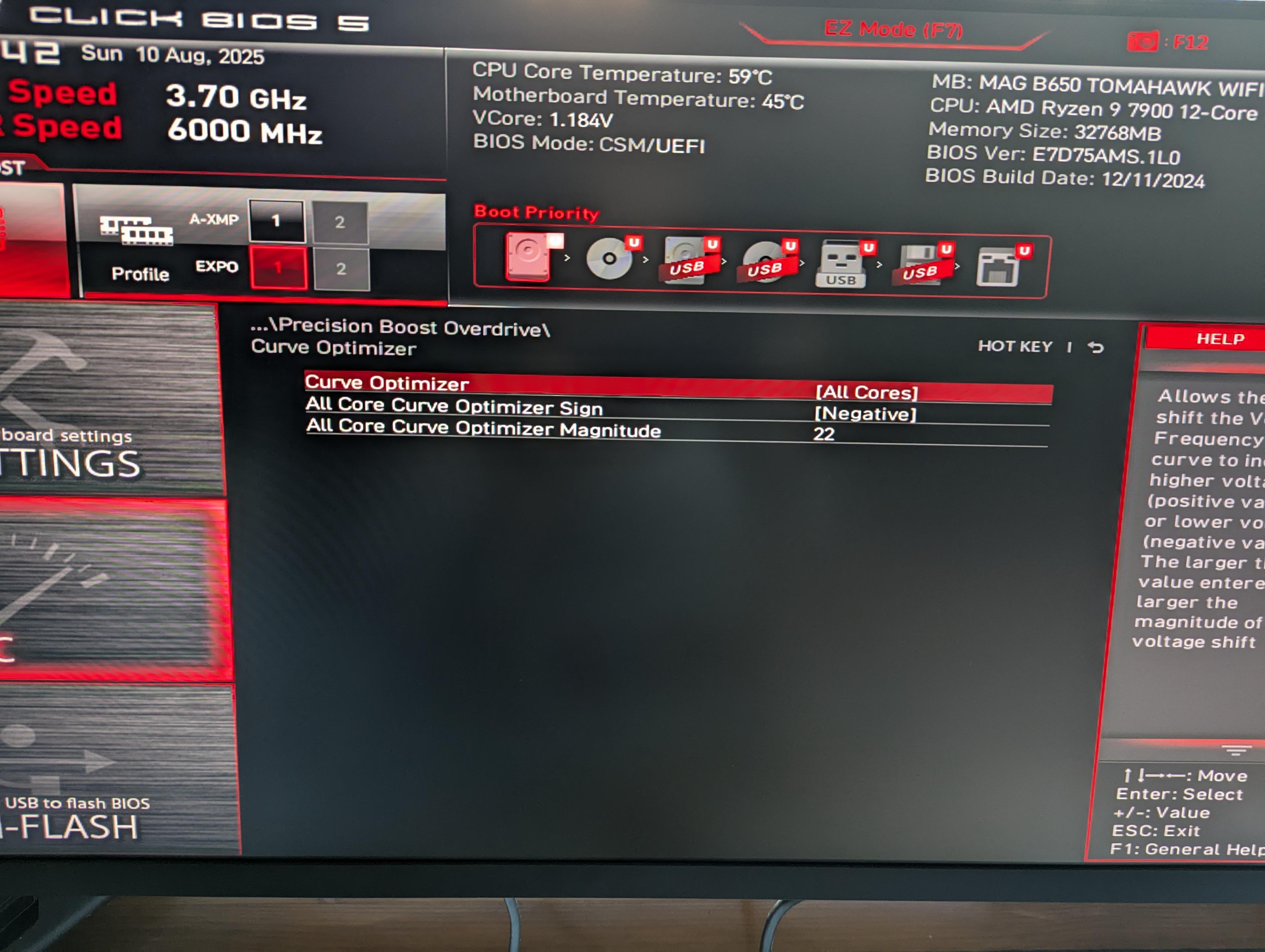

Ustawiłem wszystko według nich wcześniej przywracając bios do ustawień domyślnych.
To, co się zmieniło, to teraz przy benchmarku uzyskuję maksymalnie 75C.
Niestety undervolting nie przyniósł zmian. Nie rozumiem, czemu tak się dzieje. Poniżej screeny:
Undervolting poprzez Curve Optimizer w tym procku nie zmniejszy temperatury, tylko przy danym limicie mocy będzie osiągać wyższe zegary, wyższą wydajność wielowątkową. I tak warto to zrobić.

To teraz pobaw się krzywą wentylatorów. 75 stopni pod obciążeniem nie zaszkodzi temu procesorowi. Te kropki na wykresie bym ustawił nawet tak, że 20% będzie aż do temperatury 60 stopni, wtedy w bezczynności będzie ciągle cicho. Wcześniej pisałem o 35% dla 60 stopni, ale skoro cisza jest tak ważna, to może być i 20%.
Ustawiłem krzywe:
40C -> 0%
60C -> 35%
70C -> 50%
80C -> 70%
Do tego step up time z 0.1 s na 0.7 s. Step down time z 0.1 s na 1 s.
I stał się cud. I nastała cisza.
Przy idle mam teraz 58-59C i 600-700RPM.
Robiłem też obciążenie cinebenchem przez prawie 10 minut i przy 100% obciążeniu procesora mam poniżej 70C i poniżej 1000RPM - jest cicho i komfortowo oO.
