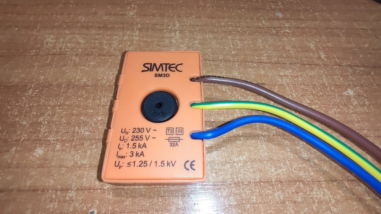

Karister 181 Opublikowano 6 Sierpnia 2025 Opublikowano 6 Sierpnia 2025 (edytowane) IMO te: https://sklep-brennenstuhl.pl/26-premium-protect-line. Pod kątem ochrony. Czy coś przestanie buczeć/piszczeć - hard to say. Taga Harmony ma też nową serię listew z filtrami i kondycjonerem. Czy coś to daje - nie wiem, ale fajnie wygląda. Zawsze można sprawdzić i ewentualnie zwrócić. Edytowane 6 Sierpnia 2025 przez Karister
Yahoo86 335 Opublikowano 7 Sierpnia 2025 Opublikowano 7 Sierpnia 2025 (edytowane) 19 godzin temu, Karister napisał(a): IMO te: https://sklep-brennenstuhl.pl/26-premium-protect-line. Pod kątem ochrony. Przy 60 000 A, według deklaracji producenta, instalacja pod tynkiem w całym domu/mieszkaniu dosłownie by wyparowała. Od tego są ochronniki SPD - pierwszy na przyłączu, drugi w rozdzielnicy i trzeci w gniazdach (małe pomarańczowe prostokąty wewnątrz puszek). Listwa może zastąpić ten trzeci, pod warunkiem posiadania wewnątrz rzeczywistego ochronnika oraz grubego przewodu - minimum 2,5 mm². Odsyłam do normy PN-EN 61643-11. 19 godzin temu, Karister napisał(a): Czy coś przestanie buczeć/piszczeć - hard to say. Taga Harmony ma też nową serię listew z filtrami i kondycjonerem. Czy coś to daje - nie wiem, ale fajnie wygląda. Zawsze można sprawdzić i ewentualnie zwrócić. @Kyle w sumie to też dla Ciebie. Listwa zasilająca, nawet „audiofilska” za milion monet, nie wyeliminuje: Pętli masy - różnicy potencjałów między uziemionymi urządzeniami, Niskiej jakości zasilania - np. braku uziemienia, asymetrii napięcia, zakłóceń z linii energetycznej, Błędów w instalacji elektrycznej - np. źle połączonych przewodów ochronnych czy wspólnej masy dla wielu obwodów. Może jedynie pomóc w przypadku zakłóceń sieciowych (EMI/RFI) – np. od zasilaczy impulsowych, lodówek, wind, ładowarek. Jeżeli chcesz pełną ochronę, która naprawdę działa, to: najpierw separujesz się od sieci, a dopiero potem filtrujesz (pominę tu celowo SPD): Wariant 1: UPS online - prawdziwy, z czystą sinusoidą ,w przypadku pętli masy UPS nie pomoże, PE jest przelotowe, możemy: izolować PE (separacja galwaniczna = trans. sep.), niwelować poprzez zasilanie całego audio z jednego wspólnego punktu, aby uniknąć różnic potencjałów. Wariant 2: Transformator separacyjny + filtry LC (listwa rzeczywiście je posiadająca lub DIY): L = indukcyjność (cewka) C = pojemność (kondensator) Oczywiście zakładam, że mówimy o instalacji z poprawnie wykonanym uziemieniem i GSU - bo bez tego nawet najlepsze SPD czy separacja może nie spełnić swojej roli. --------------------------------------------------------------------------------------------------------------- Jak może powstać pętla masy bez PE w wtyczce? 1. Urządzenie bez PE jest połączone sygnałowo z urządzeniem z PE: Przykład: DAC na zasilaczu 2-pinowym (brak PE), podłączony kablem RCA lub USB do wzmacniacza lub komputera, który ma metalową obudowę i uziemienie (PE), PE z jednego urządzenia może się „przenieść” przez masę sygnałową. Efekt: różnica potencjałów mas sygnałowych = pętla masy. 2. Urządzenie bez PE jest połączone sygnałowo z urządzeniem bez PE: Jeśli dwa urządzenia bez PE (czyli z 2-pinowymi wtyczkami, bez uziemienia) są połączone sygnałowo (np. kablem RCA, USB, XLR), to pętla masy nadal może powstać - mimo że żadne z nich nie ma przewodu ochronnego (PE). Wynika to z faktu że oba mają masę sygnałową, która może mieć różny potencjał, i właśnie ta masa zostaje połączona przez kabel sygnałowy. Efekt: różnica potencjałów mas sygnałowych = pętla masy. Jak temu zapobiegać? Zasilać cały tor z jednej listwy / jednego gniazda – minimalizując różnice potencjałów między masami. Separacja zasilania - np. przez transformator separacyjny. Stosować izolatory galwaniczne na połączeniach sygnałowych. Używać połączeń optycznych (np. TOSLINK). EDYCJA: POGRUBIONE = WAŻNE Edytowane 7 Sierpnia 2025 przez Yahoo86 1
Karister 181 Opublikowano 7 Sierpnia 2025 Opublikowano 7 Sierpnia 2025 (edytowane) Zakładałem, że to oczywiste, że listwa robi za trzecie / kolejne zabezpieczenie. Producent sobie podaje inne normy i teoretyczne wartości w warunkach laboratoryjnych. Nie sądzę, że kupującemu będzie się to chciało czytać i porównywać. To jest listwa przeciwprzepięciowa, nie przeciwpiorunowa i nikt o zdrowych zmysłach nie będzie tutaj oczekiwał ochrony przed burzą. Edytowane 7 Sierpnia 2025 przez Karister
Yahoo86 335 Opublikowano 8 Sierpnia 2025 Opublikowano 8 Sierpnia 2025 (edytowane) @Karister Tutaj się akurat mylisz - wiele osób sądzi, że listwa „przeciwprzepięciowa” chroni przed rzeczywistymi przepięciami, a nawet udarami. To poważne nieporozumienie. Gdyby naprawdę miała chronić, producent chwaliłby się zgodnością z normą PN-EN 61643-11 w każdym możliwym miejscu na pudełku, wskazującą, że spełnia wymagania dla ochronników przepięć typu 3. „Listwa przeciwprzepięciowa” vs SPD Typ 3 Większość takich listew: zawiera tani warystor (MOV) o bardzo niskiej zdolności tłumienia przepięć, który nawet przy niskim przepięciu ulega uszkodzeniu i się „otwiera”, w wersjach droższych dodaje się bezpiecznik termiczny, czasem prosty filtr LC (cewka + kondensator), cienki przewód (0,5-0,75 mm2), nie ma certyfikacji, tylko marketingowy bełkot w stylu „ochrona 60 000 A”, nie stanowi skutecznego zabezpieczenia przeciwprzepięciowego. W praktyce: Deklarowane parametry (np. 60 000 A) to często suma prądów z kilku warystorów (np. 3x20 000 A), w warunkach testowych producenta bez rzeczywistych odniesień co do klasy czy normy - nie oznacza, że listwa przeżyje jedno przeciętne przepięcie, a tym bardziej udar. Podsumowując, jeśli mamy poprawnie zainstalowane ochronniki typu 1+2+3 (kaskadowo), to listwa z tzw. „zabezpieczeniem przepięciowym” staje się zbędnym śmiecie, lub jak kto woli przedłużaczem z bajerami marketingowym - a już na pewno nie jest elementem ochrony przed przepięciami. Co więcej, nawet sam prosty SPD Typ 3 zamontowany w puszce (np. przy gniazdku) zapewnia EDYCJA skuteczniejszą skuteczną ochronę przed niskimi przepięciami, niż jakakolwiek konsumencka listwa. Niech ludzie wiedzą, co kupują i czego mogą oczekiwać. Taka listwa to bardziej dywanik na mokrej podłodze niż parasol w czasie burzy. Tani, dobry i sprawdzony - taki który realnie chroni: Edytowane 8 Sierpnia 2025 przez Yahoo86
Karister 181 Opublikowano 8 Sierpnia 2025 Opublikowano 8 Sierpnia 2025 Eh… ja to wiem. Jak ktoś uważa, że listwa chroni przed piorunem, to znaczy, że nie poświęcił dwóch minut na Google. Albo minuty na wpisanie do AI, bo ta pisze dokładnie to samo. Zawsze gdzieś coś może nie zadziałać, więc nie zaszkodzi mieć. Nikt nie jest ekspertem od wszystkiego, ale dostęp do podstawowych informacji dzisiaj trudny nie jest.
Yahoo86 335 Opublikowano 8 Sierpnia 2025 Opublikowano 8 Sierpnia 2025 @Karister Mam wrażenie, że trochę się mijamy w definicjach - bo nie chodzi tylko o „piorun” (udar). Większość przepięć, które uszkadzają sprzęt, to nie bezpośrednie wyładowania, tylko wtórne zjawiska w sieci - i nawet z nimi typowa listwa sobie nie radzi. Ludzie tego często nie rozróżniają, i właśnie dlatego kupują listwy z przekonaniem, że coś chronią.
Karister 181 Opublikowano 8 Sierpnia 2025 Opublikowano 8 Sierpnia 2025 (edytowane) Czyli dobra listwa nie chroni przed niczym? Jakby ten mały pomarańczowy prostokąt w puszcze miał zawieść, nie widzę przeciwwskazań do posiadania redundancji zabezpieczenia na ostatniej pozycji kaskady. Edytowane 8 Sierpnia 2025 przez Karister
Yahoo86 335 Opublikowano 8 Sierpnia 2025 Opublikowano 8 Sierpnia 2025 @Karister Jasne - sama idea redundancji w ochronie przepięciowej nie jest zła. Tylko żeby była skuteczna, każdy element tej kaskady musi mieć sensowny poziom ochrony i zgodność z normą (np. PN-EN 61643-11). A typowa „listwa przeciwprzepięciowa”: nie ma żadnej certyfikacji jako SPD, zawiera warystor o niskiej energii (czasem ~100 J), często ma przewody 0,5–0,75 mm², więc i tak nie przeniesie impulsu bezpiecznie, nie spełnia żadnych warunków, by nazywać ją ostatnim stopniem ochrony. Więc technicznie - to nie jest redundancja, tylko placebo. Jeśli SPD typu 3 w puszce zawiedzie, to tania listwa i tak go nie uratuje. 1
Karister 181 Opublikowano 8 Sierpnia 2025 Opublikowano 8 Sierpnia 2025 (edytowane) Spoko, dzięki za doprecyzowanie. Pozostaje pytanie, która jest typowa i tania, a która nie jest. Ja do swojej dostałem papierki z gwarancją producenta na ubezpieczenie do kilku mln euro, jeśli podłączony sprzęt się uszkodzi. Nie wiem jednak, w jaki sposób miałoby być rozpatrywane, czy podczas ewentualnej awarii listwa zawiodła, czy nie. Edytowane 8 Sierpnia 2025 przez Karister 1
Yahoo86 335 Opublikowano 8 Sierpnia 2025 Opublikowano 8 Sierpnia 2025 @Karister I to jest właśnie sedno - te „gwarancje na miliony euro” brzmią dobrze, ale w praktyce są bardziej narzędziem marketingowym niż realnym ubezpieczeniem. W regulaminach takich „gwarancji” zazwyczaj znajdują się liczne zastrzeżenia, m.in.: trzeba udowodnić, że listwa była poprawnie użytkowana, że instalacja elektryczna była zgodna z obowiązującymi normami, że uszkodzenie sprzętu powstało konkretnie w wyniku przepięcia, i co najtrudniejsze - że zawiodła sama listwa, a nie inny element instalacji. A to w praktyce jest niemal niemożliwe do jednoznacznego udowodnienia. Osobiście nie znam żadnego przypadku wypłaty takiego odszkodowania. To działa głównie jako psychologiczna zachęta do zakupu - daje iluzję bezpieczeństwa. Wracając jeszcze na moment - stare listwy rackowe (wciąż chyba produkowane), np. Lanberg czy Delta-Opti, miały deklaracje zgodności z dawnymi wersjami norm dla SPD typu 2, ale: ich warystory potrafią odprowadzić część energii przepięcia do PE, jednak ich charakterystyka sprawia, że energia szczątkowa i tak dociera do podłączonego sprzętu - i go uszkadza. W teorii można próbować uzyskać dodatkową ochronę, łącząc taką listwę (SPD typu 2) z gniazdem wyposażonym w Simteka (SPD typu 3). W praktyce, przy większym przepięciu lub udarze: Simtek (typ 3) ulega uszkodzeniu jako pierwszy, a listwa (typ 2) nie zdąży zareagować lub zareaguje częściowo, co oznacza, że impuls i tak przedostanie się do sprzętu i go zniszczy. To właśnie problem braku selektywności pomiędzy SPD - elementy ochrony powinny być dobrane kaskadowo (typy 1-2-3), zgodnie z normami i zasadami projektowania instalacji. Dokładanie ich na ślepo, bez uwzględnienia charakterystyk i poziomów ochrony, często daje fałszywe poczucie bezpieczeństwa, a nie realną ochronę.
