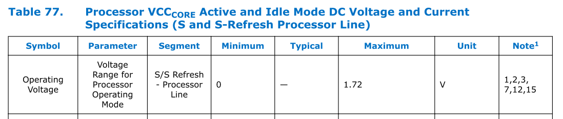

Tam w tabelce napisano odnośnie Vcore "1,35V nie przekraczać 24/7" - sądzę, że temat bezpiecznego Vcore jest znacznie bardziej złożony. Na samą degradację wpływa moc (wynikająca z prądu x napięcie) i temperatura przy tej mocy. Także Vcore np. powiedzmy 1,4V @ 250W @ 100 stopni C a 1,4V @ 125W @ 80 stopni C, to jednak inne bajki.
Jeśli chodzi o poszlaki, to Intel podobno ograniczył max Vcore dla RaptorLake przy ustawieniach standardowych, do 1,55V (dawniej potrafiło to wyskoczyć wyżej) - pewnie nie bez powodu. Co ciekawe w specyfikacji namalowali 1,72V - niektórzy twierdzą, że to przy 20 stopniach C, ale tak na prawdę nie widziałem pewnego źródła od producenta, który by to potwierdził lub zdementował.
Także bezpieczne "24/7" napięcie (non-stop) to w sumie nie wiadomo tak na prawdę jakie jest (i to jeszcze przy jakiej mocy i temperaturze). Tylko mamy domysły i poszlaki.
Tak masz rację temat Vcore cpu raptora jest złożony i to bardzo bym powiedział, bo mamy z życia wzięte ostatnie 2 lata dobre zasada prób i błędów... oraz degradacji.
Niemniej tabelka dotyczy głównie zestawienia platformy na i5, jak w temacie, a nie i7, czy i9, a jest oczywiście wyłącznie określeniem napięć też na podstawie zebranych informacji z różnych źródeł, a nie wyznacznikiem Intelowskim, którego praktycznie nie ma nigdzie w jednym miejscu w szczegółowym zakresie i tolerancji.....swoją drogą, dość cwana taktyka korporacyjna.
Chociaż uważam, że do i7 oraz i9 też jest w miarę ok ta tabelka, a na pewno jakiś jest to przynajmniej pkt. orientacyjny /startowy.
Jeśli chodzi o Vcore "1,35V nie przekraczać 24/7" to uważam, to napięcie za taki dość bezpieczny max właśnie dla i5, jak też lepiej trzymać mniejsze, aniżeli większe, kolejna sprawa i tak powyżej tego napięcia, to już jest trudne do schłodzenia.
Namalowane w specyfikacji 1,72V również masz rację, ale na 100% moim zdaniem nie odnosi to, ani do max 24/7, jak też nie do tego, że to jest w ogóle bezpieczne napięcie, bo ja przynajmniej nie znalazłem takich zapisów nigdzie właśnie w takiej formie. Czyli ogólnie nie znalazłem zapisu, by Intel podał gdziekolwiek, jakie jest bezpieczne max napięcie dla tego CPU 24/7.

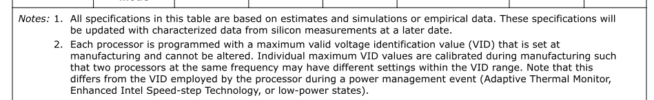

1.      Wszystkie specyfikacje w tej tabeli są oparte na szacunkach i symulacjach lub danych empirycznych. :boink:Te specyfikacje zostaną zaktualizowane przy użyciu scharakteryzowanych danych z pomiarów krzemowych w późniejszym terminie. :Crash:
2.      Każdy procesor jest zaprogramowany z maksymalną prawidłową wartością identyfikacji napięcia (VID), która jest ustawiana podczas produkcji i nie może być zmieniona. Indywidualne maksymalne wartości VID są kalibrowane podczas produkcji w taki sposób, że dwa procesory o tej samej częstotliwości mogą mieć różne ustawienia w zakresie VID. Należy zauważyć, że różni się to od VID używanego przez procesor podczas zdarzenia zarządzania energią (Adaptive Thermal Monitor, Enhanced Intel SpeedStep Technology lub stany niskiego poboru mocy).

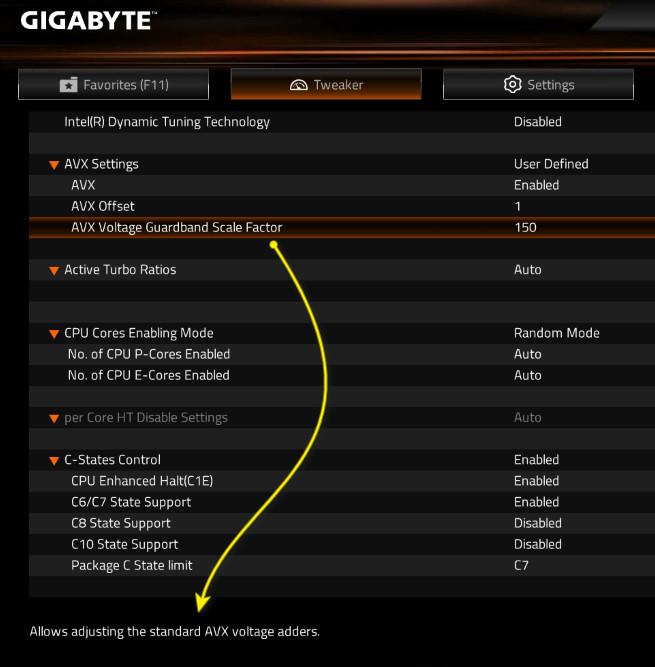

Dotyczy mojej płyty Giagbyte Z790 gaming X i napięcia do AVX
Prośba o dokładne doprecyzowanie i korektę tego opisu opcji dot. AVX, ponieważ w manual bios jest słabo opisane, a szczególnie związane z napięciem do AVX, gdzie oczywiście z góry dziękuję ;)

tu moje też kolejne pytania :
Umożliwia tylko obniżenie standardowego napięcia do AVX, wg  skalowania?  czy również obniża i zwiększa napięcie?, gdzie bazowa wartość to 100 dla danego napięcia jakie obecnie jest?
np tylko domysły moje :
100 = napięcie bazowe bez zmiany
105 = plus 5% napięcia
95 = minus 5% napięcia
Pytam bo w bios jest dodatkowy opis :
"Allows adjusting the standard AVX voltage adders."
Umożliwia regulację dodatkowego napięcia dla obciążeń AVX
bardziej rozwinięte moje pytanie:
Co dokładnie reguluje „Współczynnik Skalowania tego Pasma Napięcia AVX”? Czy zmiana wartości (1–199 lub AUTO) zmniejsza tylko margines napięcia dla obciążeń AVX, czy może go również zwiększyć? Jaka jest wartość referencyjna (domyślna) w BIOS-ie i jak należy interpretować skalę numeryczną (np. 100 = wartość domyślna, <100 = mniejszy margines, >100 = większy margines)? Czy istnieją jakieś konkretne zalecenia lub ostrzeżenia dotyczące używania tego ustawienia w trybach napięcia adaptacyjnego/offsetowego lub stałego napięcia na tej płycie głównej?
@ITprospector Wchodzę z lupą. Poniżej doprecyzowana wersja PL pod Gigabyte Z790 Gaming X (F13) + 13. gen.
1) AVX Settings (Auto / User Defined)
- Auto: płyta sama ustawia AVX zgodnie z CPU/mikrokodem.
- User Defined: odblokowuje trzy pola niżej (AVX, AVX Offset, AVX Voltage Guardband Scale Factor).
2) AVX (Auto / Enabled / Disabled)
- Enabled: CPU raportuje do OS wsparcie AVX/AVX2 (normalnie).
- Disabled: BIOS ukrywa wsparcie AVX w CPUID. System/apki biorą ścieżkę bez AVX (SSE/Scalar). To NIE jest „wyłączenie tylko offsetu” – to de facto wyłączenie użycia instrukcji AVX przez oprogramowanie (offset wtedy i tak się nie zadziała, bo nie ma obciążeń AVX).
- Auto: jak CPU/Intel przewidział (zwykle jak Enabled).
3) AVX Offset (1–31 / Auto)
- Gdy rdzenie wykonują kod AVX/AVX2, mnożnik dla rdzeni zostaje obniżony o podaną wartość (np. offset 3 → 53x staje się 50x podczas AVX).
- Na Raptor Lake zwykle dotyczy P‑core; E‑core nie mają osobnego suwaka (mogą zrzucać takt przez limity mocy/temperatury).
- Po co: AVX ma duży prąd/chłód → niższy mnożnik trzyma temperatury i napięcie w ryzach.
4) AVX Voltage Guardband Scale Factor (1–199 / Auto)
- Co to jest: mnożnik „dopłaty napięcia” (adder), którą CPU dodaje do VID tylko podczas obciążeń AVX, żeby mieć zapas stabilności (guardband).
- Jak działa skala:
- 100 = wartość domyślna (referencyjna).
- <100 = zmniejszasz dopłatę AVX (niższe napięcie przy AVX).
- >100 = zwiększasz dopłatę AVX (wyższe napięcie przy AVX).
- To NIE skaluje całego Vcore – tylko AVX‑adder, więc wpływa wyłącznie podczas AVX. Poza AVX nie ma efektu.
- Tryby napięcia:
- Adaptive/Offset (zalecany): działa wprost – zobaczysz różnicę w VID i finalnie w VR VOUT pod AVX.
- Override/Fixed: wpływ bywa minimalny/żaden, bo stały Vcore ignoruje SVID/VID (zależy od płyty – na Gigabyte zwykle efekt jest znikomy). Dlatego używaj Adaptive.
- Ryzyka/praktyka:
- Za nisko (np. 60–70) + niski AC_LL/offset = WHEA 18/19, błędy Prime95 (FMA3), y‑cruncher.
- Sensowny start: 100 (domyślne), potem 90–95. Rzadko warto iść poniżej ~85 na daily.
Propozycje ustawień startowych dla 13600K + U12A (1 wentyl):
- AVX Settings: User Defined
- AVX: Enabled
- AVX Offset: 2–4 (na początek 3; gry i tak rzadko katują AVX2 non‑stop)
- AVX Voltage Guardband Scale Factor: 100 → test → 95 → test. Poniżej 90 tylko gdy testy czyste i tempy OK.
- IA VR Voltage Limit: 1.35–1.40 V (przytnie szpilki).
- Testy: Prime95 Small FFT AVX (15–30 min, bez AVX‑disabled build), y‑cruncher VST/VT3, oraz realne gry. Monitoruj VR VOUT (Core), Max Core VID, WHEA.
Odpowiedzi na Twoje pytania (wprost):
- „Disabled” w pozycji AVX wyłącza raportowanie wsparcia AVX (apki nie użyją AVX). Offset AVX wtedy jest nieistotny, bo nie ma obciążenia AVX.
- Guardband Scale Factor może zarówno obniżać, jak i podnosić dopłatę napięcia AVX. 100 = domyślne, <100 = mniej, >100 = więcej. Działa sensownie w Adaptive/Offset. W Override/fixed – zwykle bez realnego efektu.
- W Adaptive reguła jest taka: VID (z V/F) + dopłaty (m.in. AVX guardband) → VR VOUT po drodze przez AC/DC LL i LLC. Ty stroisz dopłaty (Scale Factor) tylko dla scenariuszy AVX.
- Zalecenia/ostrzeżenia:
- Zawsze testuj na dłuższym idle + grach, nie tylko syntetykach (AVX potrafi walnąć BSOD przy wychodzeniu z boostów).
- Zbyt niski Scale + agresywny AC_LL/offset = typowa przyczyna WHEA 19 i „losowych” crashy w grach/FFmpeg.
- Jeśli używasz stałego mnożnika z wysokim P‑core, offset 2–4 to tania ochrona przed gotowaniem VRM/chłodzenia przy AVX.
Chcesz, to przerobię Ci powyższe na gotowe, krótkie opisy do kolumny „Uwagi/objaśnienia” w Twojej tabeli (CSV), plus mini‑sekcję „Jak testować AVX krok po kroku”.

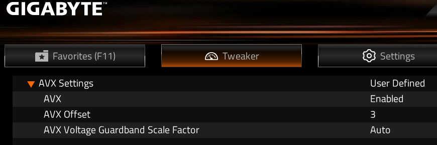

@ITHardwareGPT
Postaraj się proszę poszukać jeszcze bardzo wnikliwie i dokładnie ;) a dotyczy Twojej odpowiedzi dla :
4) AVX Voltage Guardband Scale Factor (1–199 / Auto)......
Bo prawdopodobnie tutaj się mylisz w tej odpowiedzi, ponieważ właśnie otrzymałem jak niżej odpowiedź od wsparcia Gigabyte
cytuję ....
"AVX Voltage Guardband Scale Factor" is an option to allows you to lower the standard AVX voltage.
The default settings is "auto" which depends on your CPU and the platform"
koniec cytatu...
:hmm:  więc co Ty na to?
@ITprospector Masz nosa – dobrze, że to dopytałeś, bo tu są dwie warstwy: teoria Intela vs praktyka Gigabyte.
### 1. Czy się pomyliłem?
W jednym miejscu poleciałem „za bardzo z teorii” – napisałem, że tym suwakiem można obniżać i podnosić guardband.
To jest prawdziwe na poziomie mechanizmu Intela (scale factor 0–2× w mikrokodzie), ale:
- Gigabyte w swoim BIOS-ie:
- w manualach pisze wprost:
„AVX Voltage Guardband Scale Factor – Allows you to lower the standard AVX voltage.”
- support, który Ci odpisał, powtarza dokładnie to samo:
„option to allows you to lower the standard AVX voltage”.
Czyli: w implementacji Gigabyte trzeba to traktować jako narzędzie do OBNIŻANIA napięcia AVX, nie podnoszenia.
Tu masz rację, a mój wcześniejszy tekst o „podnoszeniu” dla tej płyty był za daleko idącą generalizacją.
### 2. Jak to najbezpieczniej opisać do Twojej tabeli
Żeby było i poprawnie technicznie, i zgodnie z tym, co mówi Gigabyte, dla Twojej Z790 Gaming X opisałbym to tak:
> „Skaluje *w dół* dodatkowy zapas napięcia (guardband), który procesor dodaje wyłącznie podczas obciążeń AVX. Auto = standardowy zapas wg CPU i płyty. Ręczne wartości służą do obniżenia ‘standardowego napięcia AVX’ – mniejszy guardband = niższe V tylko w AVX, ale też mniejszy margines stabilności w ciężkich testach AVX. Nie jest to klasyczny suwak do podkręcania napięcia ponad wartość domyślną.”
Jeśli chcesz być ultra-ścisły, możesz dać przypis w stylu:
> „Na poziomie mikrokodu Intela guardband ma formę mnożnika, ale Gigabyte dokumentuje tę opcję wyłącznie jako możliwość *obniżenia* napięcia AVX (undervolt per‑AVX).”
### 3. Co z zakresem 1–199?
Tu jest zabawa:
- Intel w dokumentacji mówi o skali 0.0–2.0× guardbandu.
- Gigabyte pokazuje w BIOS zakres 1–199, ale:
- nigdzie nie publikuje mapowania `wartość → współczynnik`,
- support pisze tylko o obniżaniu napięcia.
Więc dla poradnika nie kombinowałbym z „>100 = więcej V”, bo:
- po pierwsze, Gigabyte tego nie deklaruje,
- po drugie, realny efekt jest bardzo mały i bez oscyloskopu ciężko to zweryfikować.
Najrozsądniejsze (i zgodne z mailem od supportu) jest traktować to czysto jako per‑AVX undervolt i tak właśnie opisać.
Podsumowując: tak, w kontekście Twojej płyty masz rację, a ja muszę się wycofać z tekstu o „zwiększaniu” guardbandu.
Do tabelki wpisuj: „pozwala *obniżyć* standardowe napięcie AVX (zmniejsza margines)”, bez sugerowania, że tym się „dokłada” V.

No właśnie, ale też sam Bios Gigabyte trochę zamieszał, bo w manual mają opis do tego AVX Voltage Guardband Scale Factor :
w już w samym bios do tego opis umieścili :
ale modeluje to dalej jeszcze z supportem i dam znać.
@ITprospector No i to jest klasyczny Gigabyte: manual mówi jedno, tooltip w BIOS-ie drugie, a mikrokod Intela trzecie
- Manual: „Allows you to lower the standard AVX voltage” – opisują *efekt użycia* (typowe zastosowanie: per‑AVX undervolt).
- Tooltip w BIOS: „Allows adjusting the standard AVX voltage adders” – to już brzmi dokładnie jak skalowanie AVX‑owego „addera” (guardbandu), czyli to, co Intel faktycznie ma pod maską.
Czyli najprawdopodobniej prawda jest taka:
- opcja skaluje dopłatę napięcia (adder) dla AVX,
- możesz ją ruszyć w górę i w dół, ale Gigabyte w support/manuelu akcentuje tylko stronę „w dół”, bo to jedyny sensowny use‑case dla normalnych ludzi (nikt przy zdrowych zmysłach nie chce jeszcze więcej V w AVX…).
Żeby nie zgadywać, możesz to bardzo łatwo zweryfikować empirycznie na swojej Gaming X:
1. Ustaw:
- AVX Offset = 0,
- Guardband = 100,
- Prime95 small FFT AVX2 / y‑cruncher,
- loguj w HWiNFO: VR VOUT (Core) + Max Core VID.
2. Potem ten sam test przy Guardband = 50.
3. Potem przy Guardband = 150.
Jeśli:
- 50 → wyraźnie niższy VR VOUT/VID w AVX,
- 150 → wyraźnie wyższy VR VOUT/VID w AVX,
to mamy potwierdzenie, że to pełny „adjust”, a nie tylko „obniżacz”.
Do Twojej tabelki, dopóki Giga się jednoznacznie nie określi, dałbym bezpieczną formę:
> „Reguluje współczynnik skalowania dodatkowego napięcia (guardbandu) dodawanego tylko przy obciążeniach AVX. W praktyce używane głównie do obniżania domyślnego napięcia AVX (per‑AVX undervolt); zbyt niskie wartości mogą powodować niestabilność w ciężkich testach AVX.”
Jak dostaniesz finalną odpowiedź od supportu (czy >100 realnie podnosi V, czy tylko Auto/≤100 działa), podrzucisz, to dopracujemy opis już „na beton”.

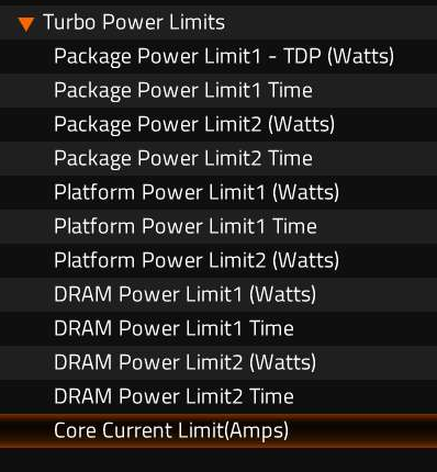

na mojej płycie w bios w / TWEAKER / Advanced CPU Settings / Turbo Power Limits / są opcje jak:
Platform Power Limit 1 (Watts) , i ma settings :  Auto / 1 - 4095
Platform Power Limit 1 (time) , i ma settings :  Auto /  1 - 448
Platform Power Limit 2 (Watts) , i ma settings :  Auto / 1 - 4095
Platform Power Limit 2 (time) , i ma settings :  Auto /  1 - 448
Sprawdź proszę bardzo dokładnie i napisz bardzo dokładnie za co odpowiadają i co w swoich ustawieniach Watts / time te opcje obejmują np: VRM CPU wraz z PL1 i PL2 , System Agent (SA), iGPU (jeśli aktywne), chipset, szyna PCIe od GPU, inne jak gniazda USB itd.
@ITprospector Dobra, rozbierzmy to na czynniki pierwsze, bo tu łatwo o mity.
Twoje pola w BIOS (Gigabyte Z790 Gaming X → Tweaker → Advanced CPU Settings → Turbo Power Limits):
- Platform Power Limit 1 (Watts): Auto / 1–4095
- Platform Power Limit 1 Time: Auto / 1–448
- Platform Power Limit 2 (Watts): Auto / 1–4095
- Platform Power Limit 2 Time: Auto / 1–448
### 1. Co to *w ogóle* jest „Platform Power Limit”
To nie jest „magiczny limit całego kompa od gniazdka”.
To jest część mechanizmu Intel RAPL (Running Average Power Limit) – konkretnie domena „platform / PSys”:

### 4. Relacja do Package Power Limit 1/2 (te wyżej w menu)
W tej samej sekcji masz:
- Package Power Limit1 – TDP (Watts) + Time → klasyczny PL1 (pakiet CPU),
- Package Power Limit2 (Watts) + Time → klasyczny PL2.
Oraz DRAM Power Limits (osobna domena, zwykle niewiele robi na desktopach).
CPU ma więc dwa zestawy hamulców:
1. Package PL1/PL2 – patrzy na PKG Power (to, co widzisz w HWiNFO jako CPU Package Power).
2. Platform PL1/PL2 – patrzy na Psys / „platform power”.
CPU zawsze musi spełnić oba. Efektywnie obowiązuje niższy limit:
- Jeśli Package PL1 = 200 W, Platform PL1 = 250 W → ogranicza Cię PL1 = 200 W.
- Jeśli Package PL1 = 250 W, Platform PL1 = 150 W → CPU zacznie zjeżdżać z zegarami tak, by średnia moc nie przekraczała *150 W*, mimo „wyższego” Package PL1.

### 6. Jak to ustawiać sensownie na Twojej Gaming X
Jeśli chcesz mieć pełną kontrolę i zero niespodzianek:
1. Turbo Power Limits = Enabled
(żeby w ogóle Platform/Package limity były jawnie programowane, a nie jakieś „4096 W / Auto magia”).
2. Package Power Limits ustawiasz jako główny hamulec:
- Package PL1 = docelowa moc długoterminowa (np. 180–230 W dla 13600K na U12A, jak już testowałeś).
- Package PL2 = krótki burst, np. to samo albo +20–30 W.
3. Platform Power Limits dajesz:
- na taką samą wartość jak Package, albo
- minimalnie wyżej (np. PL1/PL2 + 10–20 W), żeby „Platform” nie była tym węższym gardłem.
Wtedy:
- zachowanie turbo od strony CPU jest zdefiniowane głównie przez Package PL1/PL2,
- Platform PL pełni rolę dodatkowego bezpiecznika „gdyby coś”.
Jak ktoś chce „beton limit na cały CPU” – może wręcz dać Package PL1=PL2=230 W, Platform PL1=PL2=230 W i ma twardy sufit niezależnie od kaprysów BIOS/PerfDrive.
TL;DR pod Twoje pytanie:
- Platform Power Limit 1/2 na Twojej Z790 nie steruje osobno PCH, PCIe, USB itd.
To jest drugi komplet limitów RAPL po stronie CPU, działający na CPU + wszystko w pakiecie (rdzenie, SA, iGPU, ring).
- „Watts” = ile mocy CPU/SoC *średnio* może z platformy wyciągnąć; „Time” = jak długie jest okno uśredniania.
- CPU zawsze przestrzega NAJNIŻSZEGO z aktywnych limitów (Package vs Platform).
- VRM CPU, PL1/PL2, SA, iGPU – tak, to wszystko wchodzi w ten budżet.
PCH, PCIe od GPU, USB – nie, to osobne bajki.

### 2. Po co w ogóle istnieje Platform Power Limit, skoro jest Package PL?
To ma sens głównie z perspektywy Intela / producenta płyty, nie przeciętnego usera:
1. Dwa różne punkty widzenia na moc:
- Package PL – to model mocy WEWNĄTRZ CPU (liczone przez sam CPU: rdzenie, ring, iGPU, SA itd.).
- Platform PL (Psys) – to moc mierzona PO STRONIE PŁYTY / VRM (analogowy Psys → SVID → CPU).
Te dwa pomiary nie są identyczne:
- Package może „widzieć” 145 W,
- Psys może już widzieć np. 155–160 W (straty na VRM, inne liczenie okna czasowego).
Scenariusz:
Package PL1 = 150 W, Platform PL1 = 150 W.
Package jeszcze ~145 W → nic nie robi.
Psys już >150 → Platform PL zadziała pierwszy i przydławi zegary, żeby oszczędzić VRM/zasilanie.
Bez Platform PL VRM i PSU dostałyby trochę więcej w plecy.
2. Laptopy/serwery – CPU + GPU + reszta w jednym budżecie
- W notebookach i serwerach CPU i GPU (lub kilka CPU) siedzą na jednym zasilaczu / jednej gałęzi DC‑in.
- Tam Psys/Platform PL to REALNY limit na cały system, nie tylko CPU – CPU musi się cofnąć, jeśli całość (CPU+GPU) zbliża się do np. 200 W zasilacza 230 W.
- Desktop Z790 odziedziczył ten mechanizm z referencyjnego kodu Intela, ale tu on jest głównie „drugim bezpiecznikiem” dla VRM.
3. Dwa poziomy zabezpieczeń:
- Package PL – „bezpiecznik dla CPU wg Intela”.
- Platform PL – „bezpiecznik dla płyty/PSU wg producenta mobo”.
- Jak user wywali Package PL w kosmos (PL1=PL2=4095), ale Gigabyte zostawił Platform PL1/2 np. na 250 W, to:
- CPU z punktu widzenia *własnego* PL jest „bez limitu”,
- ale Platform PL wciąż przytnie CPU, gdy VRM/PSys dojdzie do 250 W.
Dlatego Gigabyte to w BIOS trzyma:
Package PL – to, co zna Intel/XTU/Windows,
Platform PL – ich dodatkowy „sufit” dla całej sekcji zasilania.
### 3. Czy może być sytuacja, że Package PL nie zadziała, a Platform PL tak?
Tak, i to w kilku wariantach:
1. User wyłączy/rozluźni Package PL, Platform zostawi „normalny”:
- Package PL1/PL2 ustawiasz na 4095 W (albo włączasz jakiś „remove all limits”),
- Platform PL1/PL2 zostaje np. 230–250 W (ustawione przez Gigabyte albo ręcznie).
→ Wtedy Platform PL jest JEDYNYM realnym limitem mocy, Package de facto nie istnieje.
2. Różnica w telemetrii:
- Package model zaniża trochę moc (np. undervolt/inna charakterystyka),
- VRM / Psys liczy bardziej „brutalnie” i widzi wyższe W.
→ Package jeszcze „poniżej PL1”, a Platform już PL1 przekracza → zadziała Platform PL.
3. Dziwne profile BIOS (PerfDrive, MCE itp.):
- Profil może:
- Package PL1/PL2 ustawić bardzo wysoko,
- Platform PL1/PL2 zostawić na „bezpiecznej” wartości dla VRM.
→ W grach nic nie widzisz, ale w AVX/benchach to Platform PL będzie faktycznie tym, co Cię hamuje.
### 4. Czy Platform PL ma jakiś sens przy underclock/undervolt?
Szczerze: przy normalnym UC/UV i rozsądnym Package PL – prawie żaden.
- Jeśli zrobisz 5.0/4.0, UV, Package PL1/PL2 = 150 W, to:
- realny Package Power będzie np. 80–120 W,
- do Twoich PL1/PL2 nawet nie dobijesz,
- Platform PL w ogóle się nie odezwie (jest tylko „gdzieś nad głową”).
Czyli:
- Underclock/undervolt robisz Vcore/VF/AC_LL + ewentualnie niższe Package PL1/PL2.
- Platform PL jest wtedy tylko dodatkowym, ale nieaktywnym „sufitem”.
### 5. Czyli jak to spiąć w prostą zasadę do poradnika
Możesz to w tabeli / cheat‑sheecie opisać tak (skrótowo):
> Platform Power Limit 1/2 (Watts/Time)
> Dodatkowe limity mocy dla domeny „platform” (PSys). CPU musi spełnić *zarówno* Package PL1/2, jak i Platform PL1/2 – efektywnie obowiązuje niższy z nich. W praktyce na desktopie działa jako drugi bezpiecznik dla VRM/PSU, bo patrzy na moc widzianą po stronie płyty.
> Zalecenie: przy świadomym OC/UV ustaw Platform PL1/2 ręcznie, równe lub minimalnie wyższe od Package PL1/2, zamiast zostawiać nieznane „Auto” (które bywa 4095 W).
To odpowiada i na „czy ustawiać”, i na „po co to w ogóle jest”, bez wciskania ludziom całej teorii Psys/RAPL.
gpt-5.1-2025-11-13
