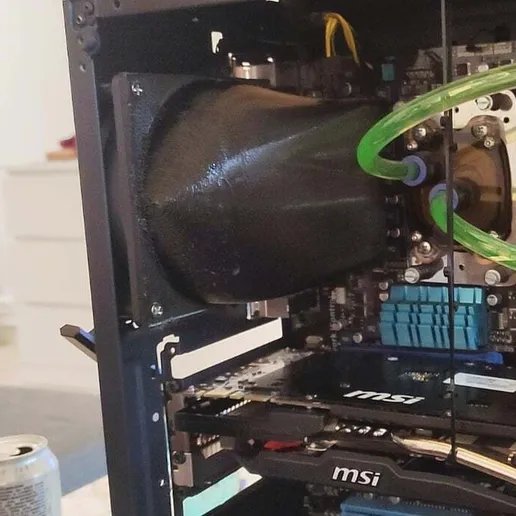

Dlatego mu pisałem wcześniej żeby zrobił tunel powietrzny z wentylatora wyciągającego i tektury dla mosfetów, nie dość że ta operacja była by darmowa to jeszcze zajęłaby zdecydowanie mniej czasu ;) ewentualnie jeżeli ma kogoś znajomego z drukarką 3D można coś takiego łatwo zrobić żeby było bardziej pro :E
Ten tunel powietrzny uja by dal. Skoro nawiew z wentylatora nie pomagal, to to tez by byla kupa.
Zrozumcie jedna rzecz - skoro dostawalismy sample plyt high-endowych bez radiatorow i te plyty dzialaly z prockami po oc na 400W i tylko nawiew, to ten kasztan gdyby byl sprawny, to z prockiem <100W tez musi dzialac. A pieklo sie na stocku.
