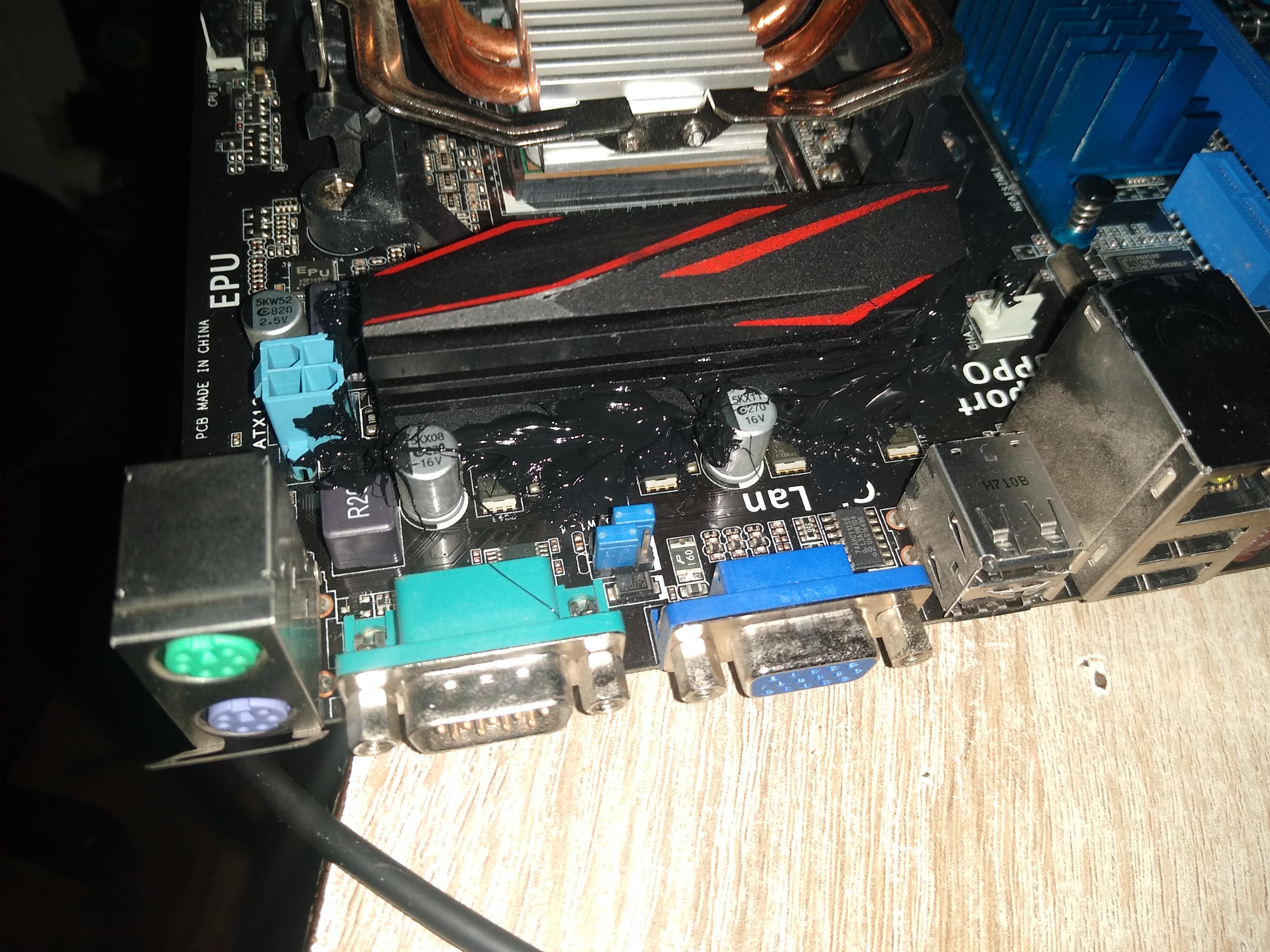

Komputer dostałem dzisiaj. Zrobiłem pewne przymiarki radiatora z płyty Z170 pro gaming. Ale na szerokość będzie pasował. Jutro będę kleił dziada i kminił jak przymocować wentylator.
Edytowane przez Pan Ciastovy
A o docisku to nie zapomniałeś? tym bardziej w przypadku termopada docisk powinien być jak najlepszy, od lat ludzie nawet na push-piny narzekają że producent nie dał zwykłych śrubek bo docisk jest słaby a mogło by być lepiej ;) radiator który będzie tylko stał na elemencie i będzie podklejony po bokach aby się nie ruszał to będzie już tylko robił za atrapę :E Mówiłem robić tunel z nawiewem z tektury a tu przymiarki trwają kolejny dzień bo coś nie pasuje itp xD
Edytowane przez Send1N

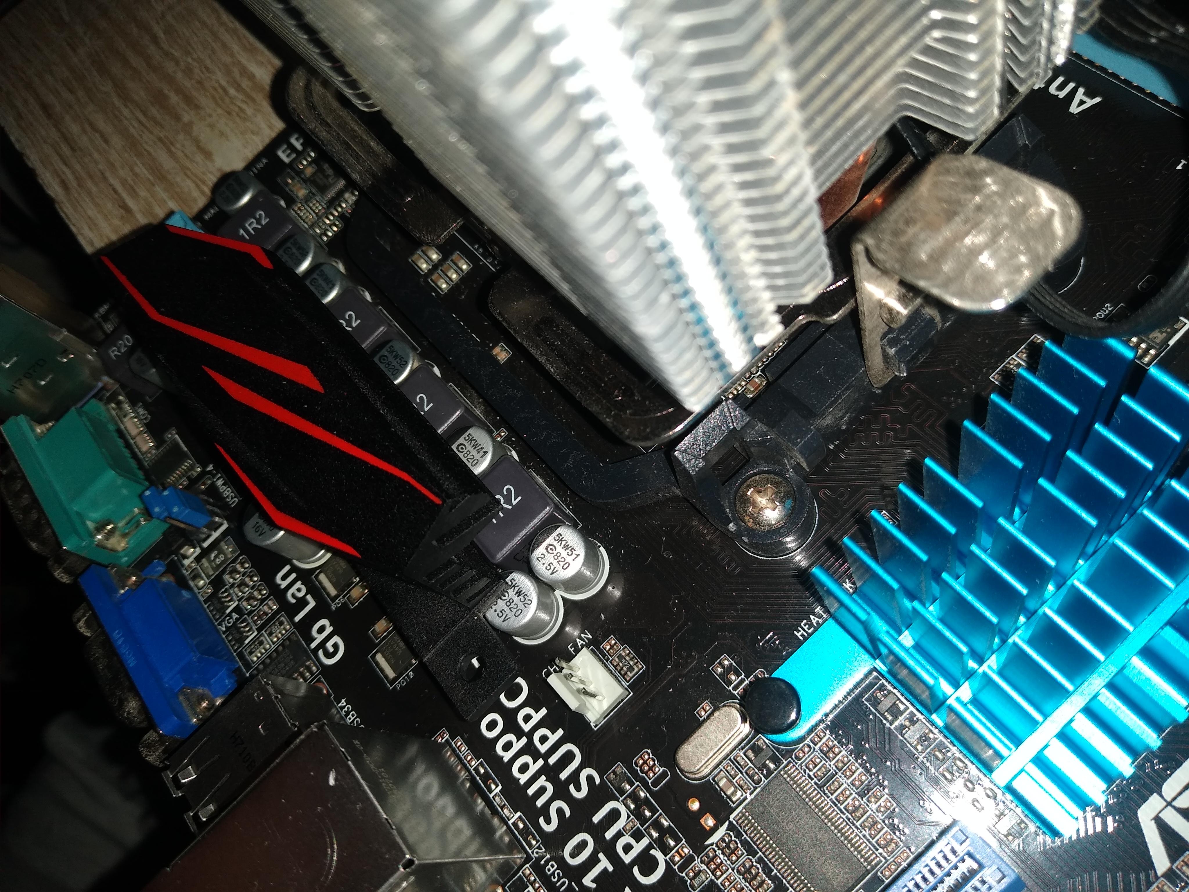

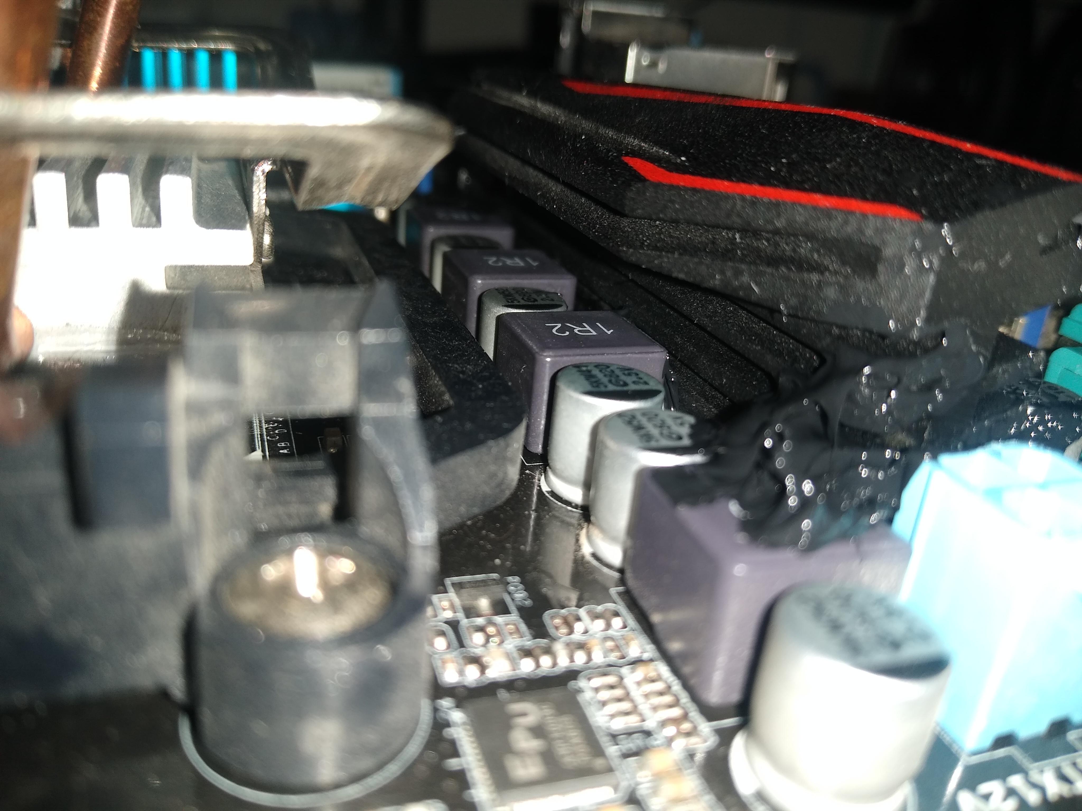

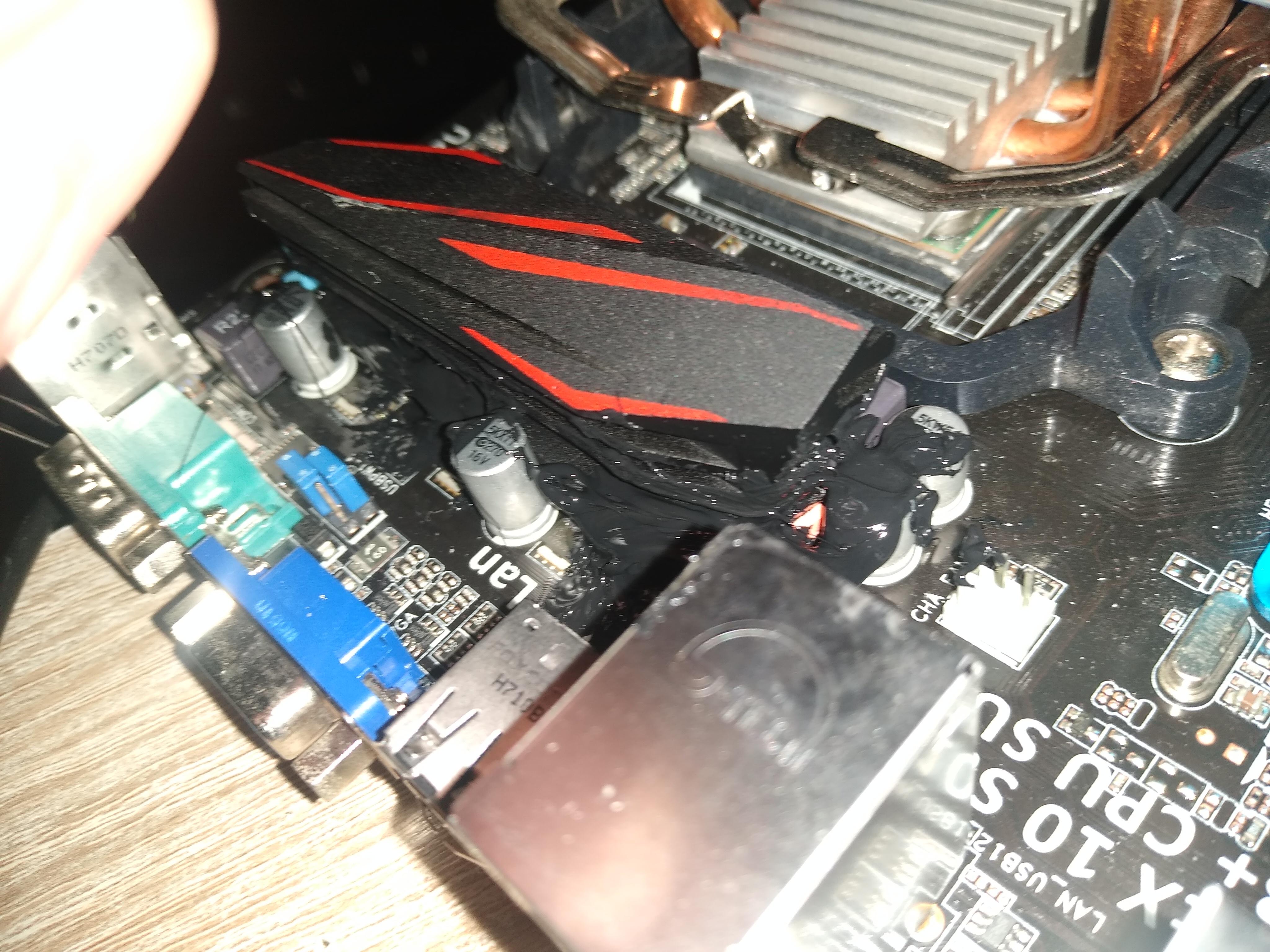

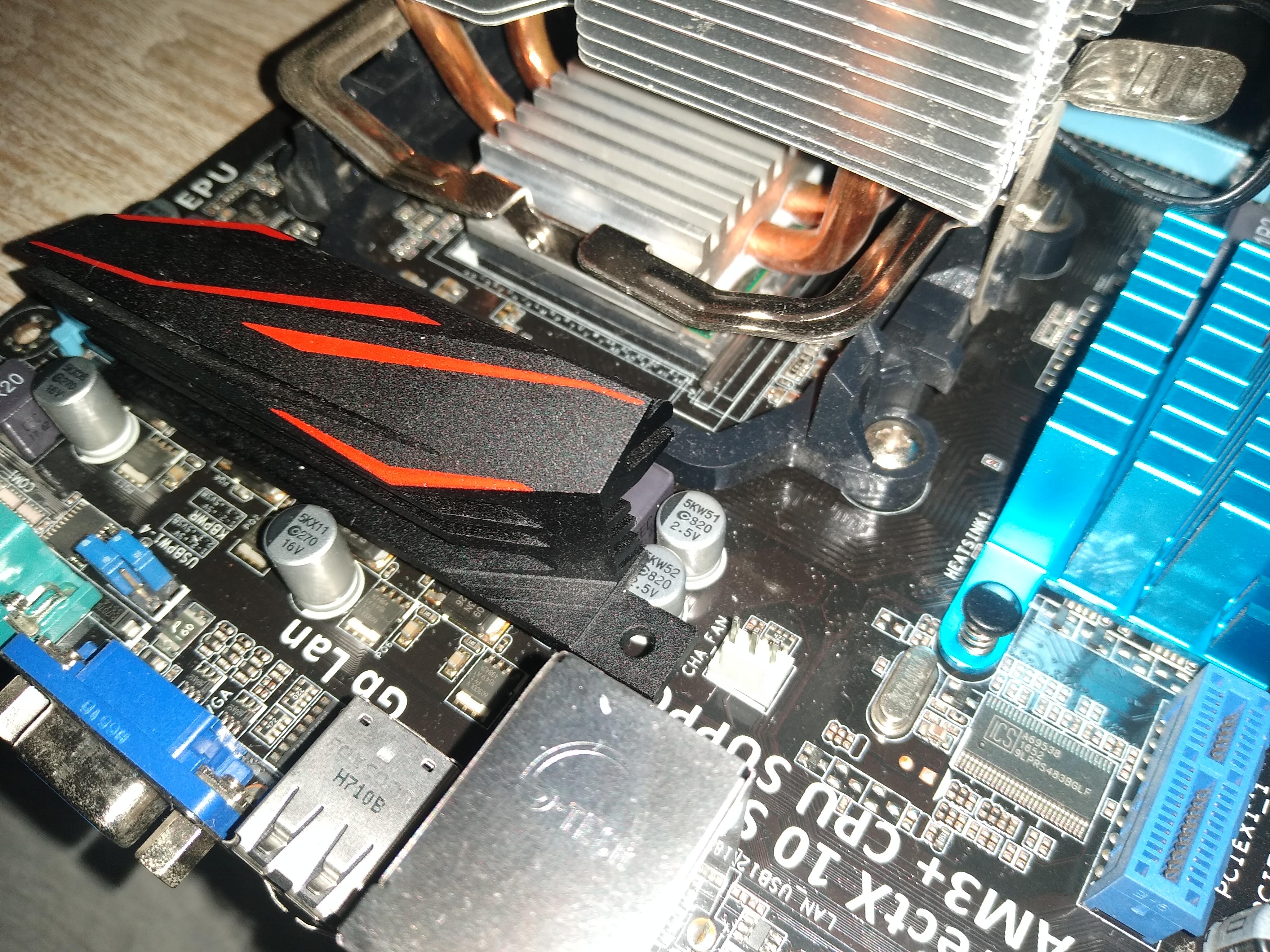

Radiator dopasowany do VRM, chwilka szlifierką i gotowe. Jeszcze żeby oryginalnie wyglądał, wziąłem spray czarny żeby zakryć miejsce cięcia. I teraz robi się ciekawiej, zabezpieczyłem mosfety lakierem do paznokci, później na około poszedł silikon wysokotemperaturowy, na mosfety położyłem 1.5mm termopady i do niższych dwóch mosfetów 2mm. Ale coś czuję że to odpadnie poczekam aż wszystko się połączy, a jutro się zobaczy.
  • Haha 2

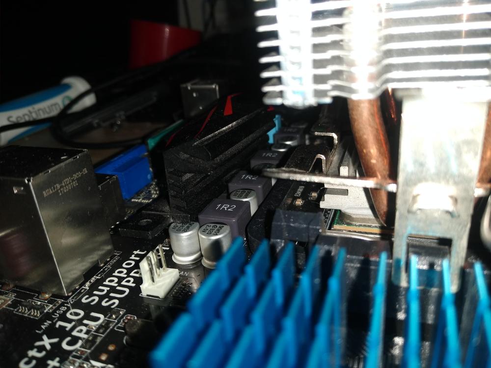

@Pentium Dsilikon tak dobrze nie trzymał i pomogłem mu się odkleić. Skleiłem na klej epoksydowy metalowy, poczekałem 1,5h i złapał. Dałem też termopad 4mm z tyłu płyty.

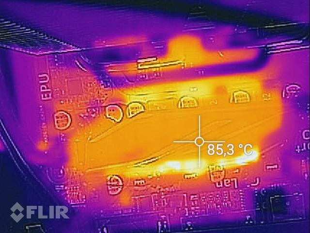

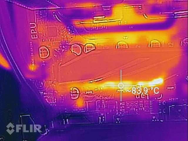

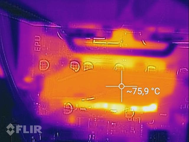

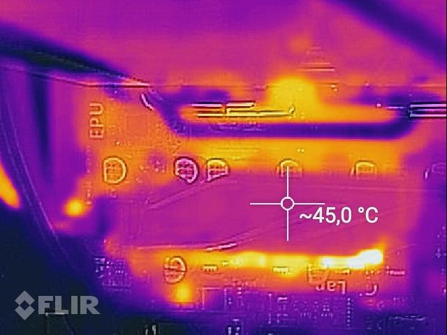

I teraz najważniejsze, podczas wygrzewania w occt po 30 minutach temperatura radiatora VRM oscyluje 76-85 C dla mnie spoko, najlepsze jest to że odprowadzanie ciepła z tyłu dużo daje bo obudowa robi za grzejnik xD. Na napięciu (1.25V w biosie) 1.20V pokazuje na occt i 3.8GHz jeszcze zamontuje wentylator na VRM

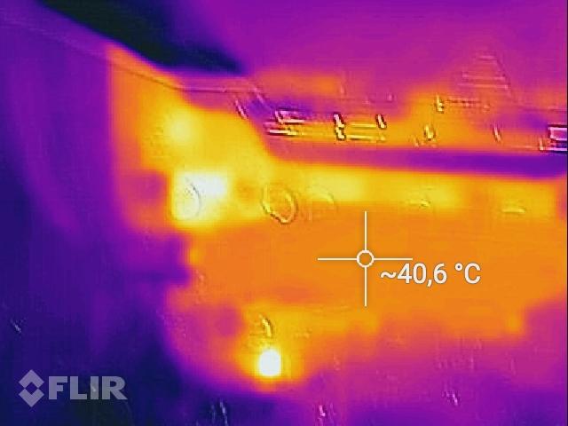

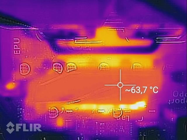

jutro pobawię się termowizyjną kamerą i pstrykne pare zdjęć. Dla mnie wyszło perfekcyjnie 8:E

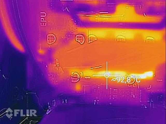

komputer już wyłączyłem ostygł po wygrzewaniu, radiator od VRM jeszcze parzy także jeszcze nadmuch, ale to już jutro. No i jeszcze pobawie się w OC a nuż będzie się dało barierę przekroczyć 4,0GHz chociaż na takiej słabym VRM nie jest zalecane :E najwyżej się upiecze. Jeszcze mam jeden radiator ślij do mnie płytęxD

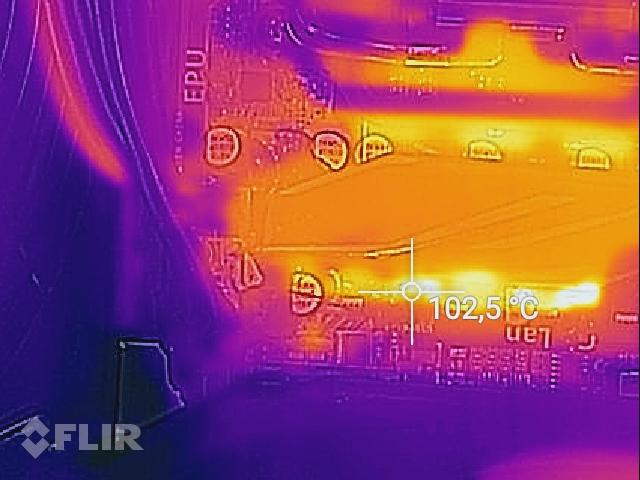

Zegar jest już tak zbijany że po dłuższym czasie masz mniejsze temperatury czy jak? bo na jednym screenie jednak setką pękła :/
Zegar utrzymuje się cały czas jaki ustawiłem na sztywno 3,8GHz, jedynie zostawiłem opcje QóóólnKłajet włączoną.

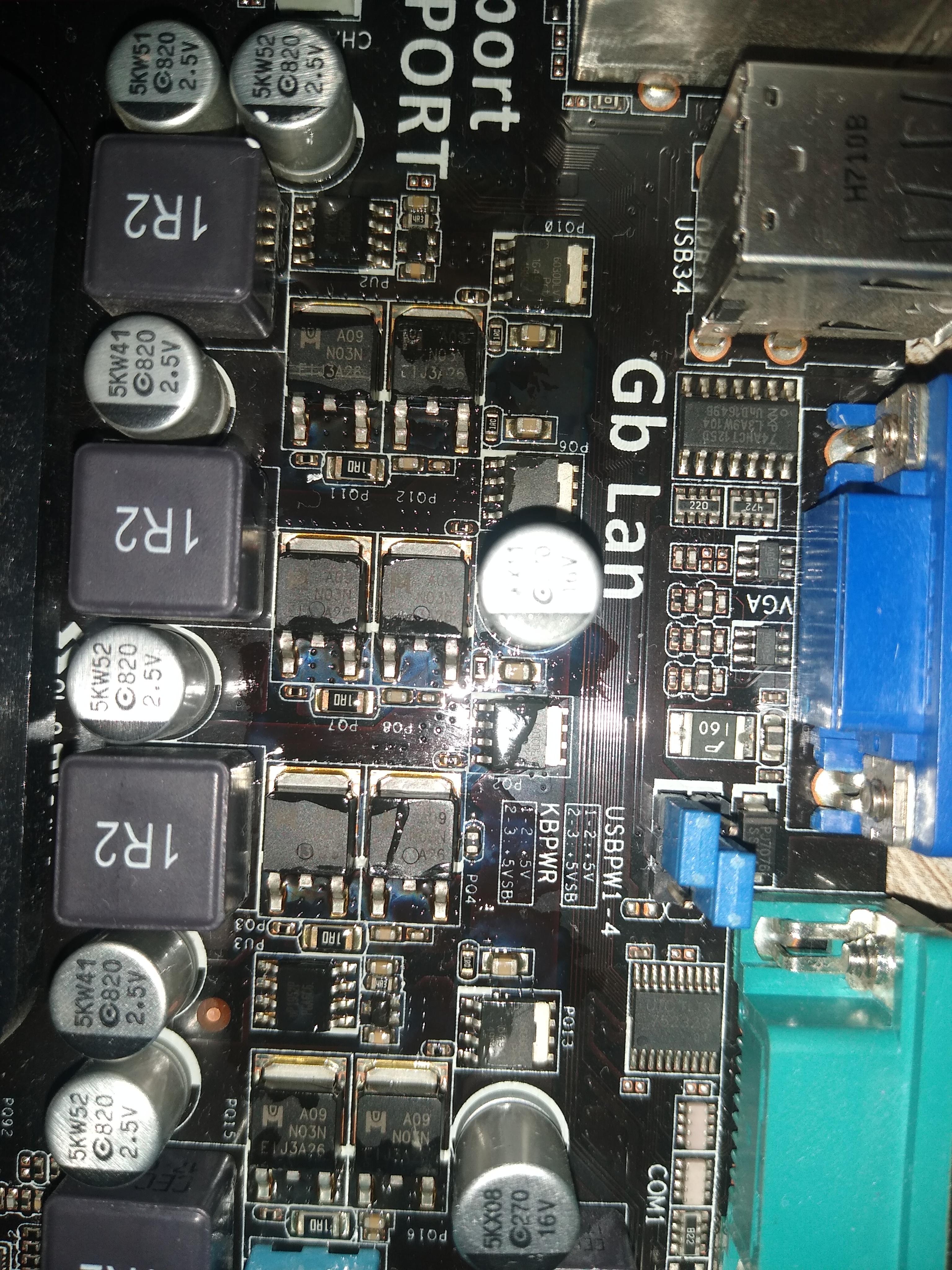

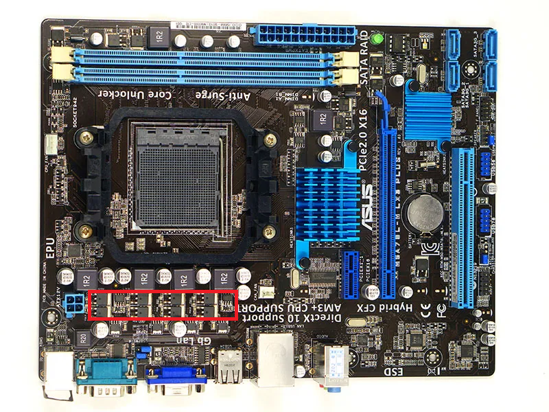

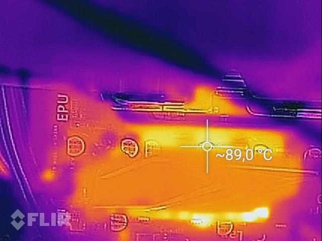

setka pękła tam gdzie nie ma radiatora, musze jeszcze zeskrobać silikon który niepotrzebnie pchałem. Radiator jest na głównych mosfetach, na nie zaznaczonych nie ma radiatora i dlatego grzeją się do 110Cimage.png.ea62a198c7f2c0268379f916abe6fc75.png
