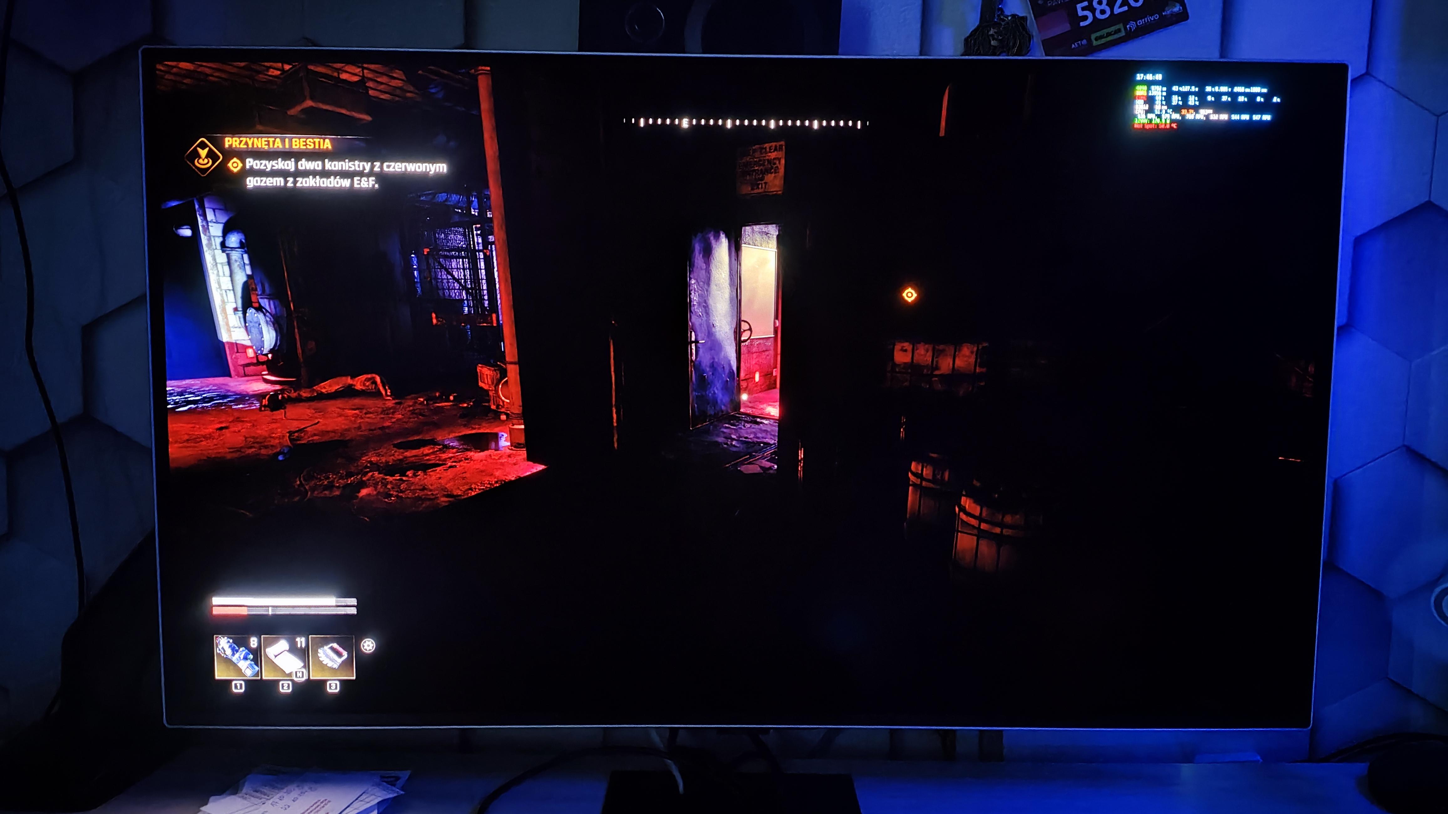

No wlaśnie testuję go w grach i na www i faktycznie, żadnych problemów, tak jak na poprzedniej matrycy MVA
2 godziny temu, galakty napisał(a):
To mu powiedz od razu że na ten bez białego piksela nie może kichnąć i do tego musi się dokształcić jaką szmatką i jakim płynem można go czyścić :E
No i że ma fioletową czerń w jasne dni.
Jak on ma problem z czcionkami to dopiero zabawa się zaczyna.
Do mojej jaskini slońce dociera jak mu pozwolę, więc fioletu to ja nigdy nie zobaczę, a biały jest tut biały jak na VA.
W końcu czarny to czarny :D
Telefon i tak rozjaśnił zdjecie, co widać po efekcie na ścianie, w rzeczywistości jest kilka razy słabszy.

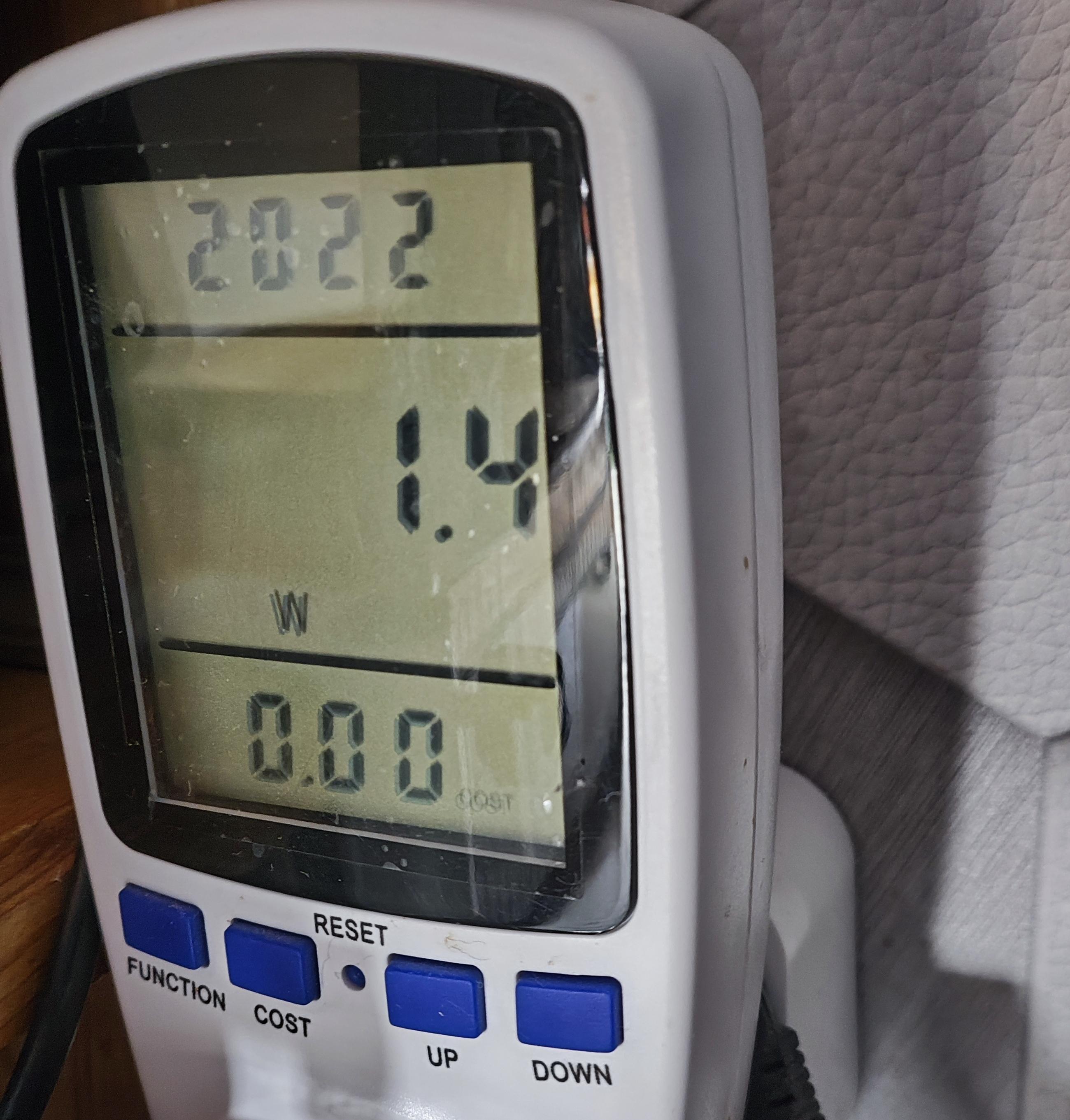

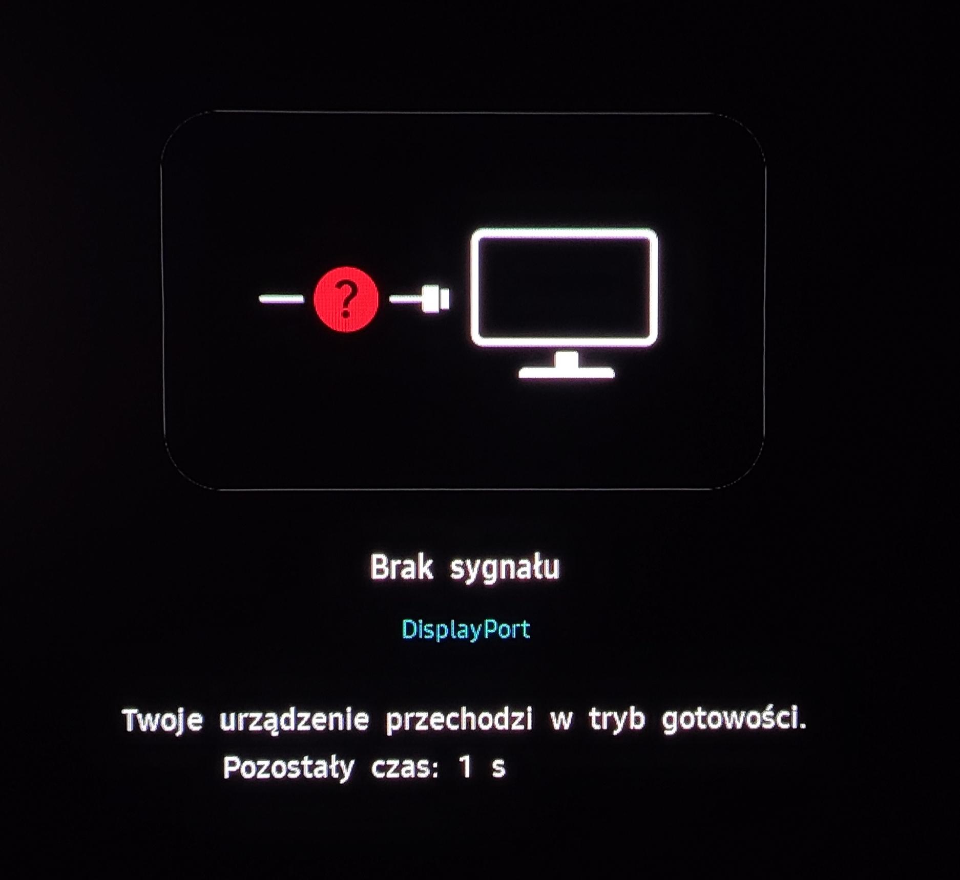

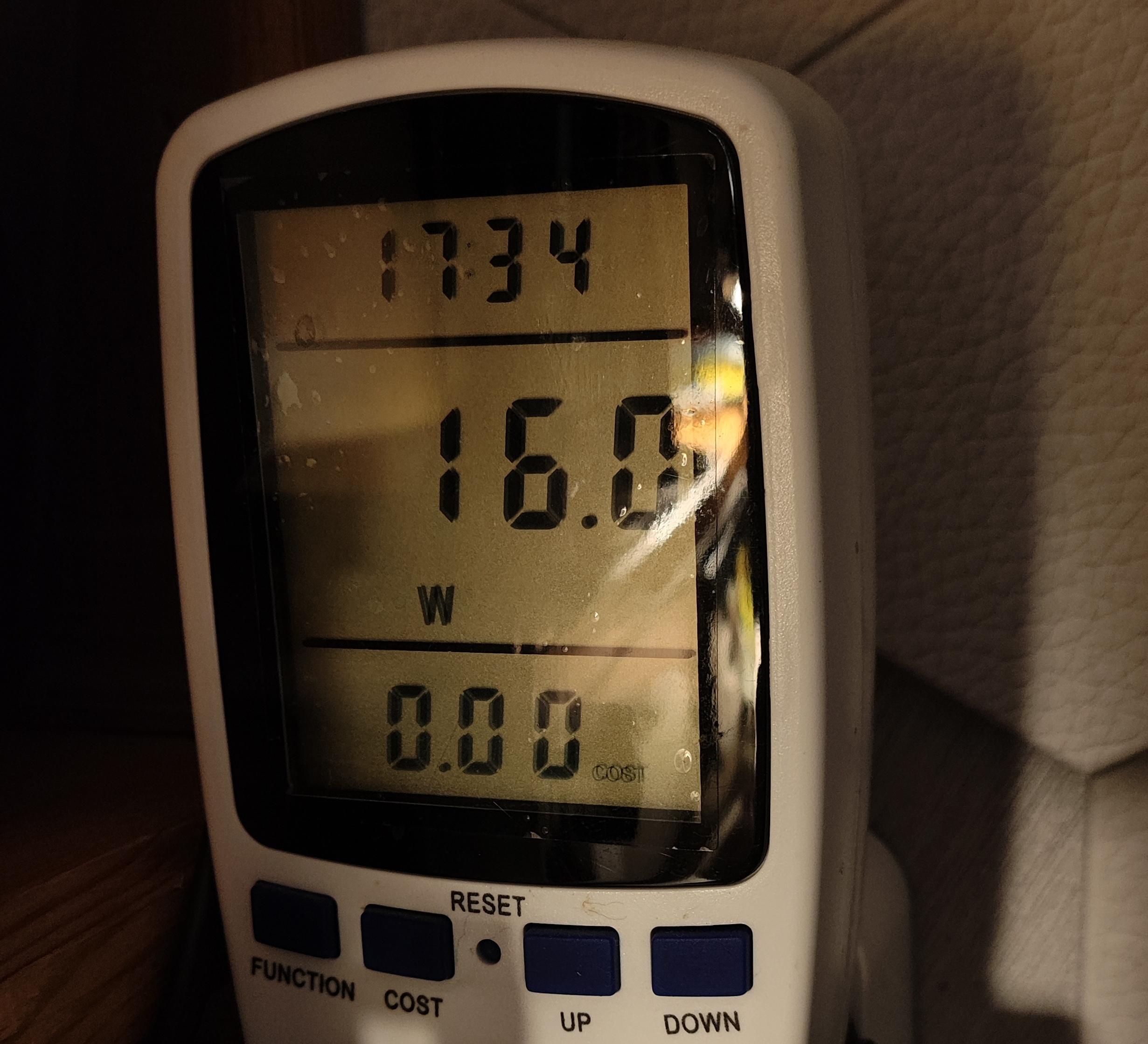

Mam pytanie o nowy monitor
Chodzi mi o przechodzenie monitora w stan czuwania po wyłączeniu PC-ta
Monitor co prawda przechodzi, ale w jakiś stan podtrzymania i zamiast 0.5W, jak podaj producent, to pobiera 10-15W.
Jak to zmienić w opcjach monitora, bo ja nie mogę tego znaleźć lub ukryli to pod jakąś inną opcją.🤔
//edit
Przypomina mi się, że jest jakaś opcja odnośnie ochrony matrycy, którą można ustawić, aby po wyłączeniu monitora była uruchamiana, ale ja tego sam nie włączałem, chyba, że została uruchomiona podczas ustawień monitora 🤔

Czyszczenie się pewnie uruchomiło. Po 4h uzywania się włącza z automatu i lepiej tego nie przerywać. Niestety nie ma żadnej informacji ze się czyści. Dobrze ze masz miernik poboru to będzie świadom żeby się skończyło czyszczenie za nim włączysz ponownie czy wyłączysz z prądu całkowicie.
