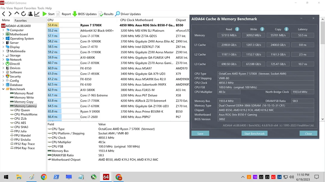

AIDA też w normie, lecz wyniki słabe przez pamięci. Mogłyby być takie jak na obrazku i wtedy wydajność potrafi fajnie skoczyć w momentach gdzie właśnie CPU jest obciążany (wybuchy itd).
Myślę że musisz zastanowić się czy to wina procesora, czy jednak pamięci i co wyjdzie taniej. Bo może same pamięci warto wziąć znacznie szybsze i procesor podgoni wydajnością. Jeśli o to chodzi i nie ma tutaj innego problemu. Serio, pamięci głównie na minimalny fps wpływają czyli spadki. Próbuj ogarnąć tego Far Cry primal to sobie udowodnisz to sam. Np wyłączysz xmp - zrób test. Włącz xmp - znowu test. I będziesz mieć różnicę fps. A co dopiero jakby podkręcone było.
Ja mam teraz podkręcone na 3733mhz,ciasne timingi i różnica ze standardowym 3200mhz to chyba 15 fps minimalnego fps, albo i więcej.
