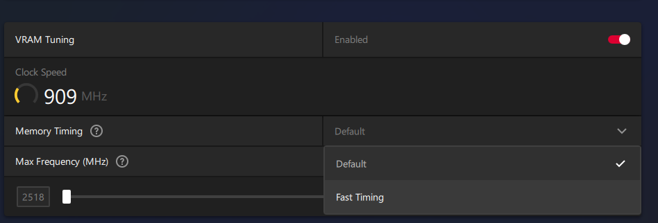

HappyLittleGamer 236 Opublikowano 3 Listopada 2025 Opublikowano 3 Listopada 2025 5 godzin temu, leven napisał(a): Tak samo, jak w RAM Czasem ludzie obniżają taktowanie, za to zacieśniają opóźnienia Szkoda, że nie ma programów do takiej konfiguracji opóźnień dla Vram. Może po Twoim temacie, AF da dostęp ? Od czasów Vegi56/64 pojawiła się w sterowniku opcja podkręcenia timingów ale to jest preset bez możliwości zmiany (na Vedze były 2 presety). Ale to daje tyle co nic. Ludzie w biosie sobie modyfikowali te timingi, albo AMD Memory Tweak'iem i dawało to 2-3% wydajności. Możliwe więc że te kilka % można odzyskać na wolniejszych Samsungach. Obecnie u mnie opcja Fast Timing w sterowniku daje +0.5% Wygląda na realny boost, a nie błąd pomiarowy bo to powtarzalne. Ma to zerowy wpływ na temperatury bo oba presety kończą test z temp pamięci 68°C. 3DMark Steel Nomad Default 6008 3DMark Steel Nomad Fast Timing 6052 U mojej w Asus Prime RX 9070 są Samsungi. Zakupiona 09.09.2025 1 4

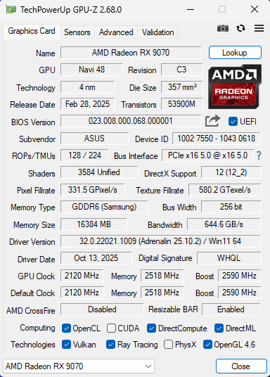

radzio_z 15 Opublikowano 3 Listopada 2025 Autor Opublikowano 3 Listopada 2025 (edytowane) 11 godzin temu, HappyLittleGamer napisał(a): Od czasów Vegi56/64 pojawiła się w sterowniku opcja podkręcenia timingów ale to jest preset bez możliwości zmiany (na Vedze były 2 presety). Ale to daje tyle co nic. Ludzie w biosie sobie modyfikowali te timingi, albo AMD Memory Tweak'iem i dawało to 2-3% wydajności. Możliwe więc że te kilka % można odzyskać na wolniejszych Samsungach. Obecnie u mnie opcja Fast Timing w sterowniku daje +0.5% Wygląda na realny boost, a nie błąd pomiarowy bo to powtarzalne. Ma to zerowy wpływ na temperatury bo oba presety kończą test z temp pamięci 68°C. 3DMark Steel Nomad Default 6008 3DMark Steel Nomad Fast Timing 6052 U mojej w Asus Prime RX 9070 są Samsungi. Zakupiona 09.09.2025 Wszystko fajnie, tylko takie optymalizacje można zrobić też na modelu z Hynix. Pół biedy by było, gdyby Samsungi były np. wolniejsze w standardowych ustawieniach, ale znacznie lepiej się kręciły i po OC nadrabiały z nawiązką. Ale tak nie jest, wyniki po OC w teście Liptona pokazują że po OC następuje jeszcze większy odjazd modeli na Hynix i dzieli je poziom 5-6%. Mam świadomość, że generalnie różnice pomiędzy podstawowymi modelami, a tymi najwydajniejszymi w ramach jednego układu, są właśnie kilku procentowe. Dopłacając te 300-600 PLN, płacimy za większe chłodzenie, niższy poziom głośności, nieco lepszy poziom OC i w praktyce tą 3-4% różnicę wydajności. Tyle że tutaj mamy kuriozum, że jeśli komuś się trafi Reaper z Hynix, to może dopłacić 600 zł do RedDevil dostając w zamian zauważalnie niższą wydajność i wyższy poziom poboru prądu...wow, świetny wybór. No chyba że modele na Hynix już są w ogóle niedostępne, wszystko jest na Samsungach, nawet ten Reaper, a to co testował Lipton to egzemplarze wyciągnięte z szuflady, które w takiej specyfikacji już dawno nie występują w sklepach - to w takim razie jego cały ten test można wyrzucić do kosza, a jego robienie było totalnie bez sensu i moze jedynie wprowadzać w błąd obecnie kupujących. Edytowane 3 Listopada 2025 przez radzio_z

HappyLittleGamer 236 Opublikowano 3 Listopada 2025 Opublikowano 3 Listopada 2025 3 godziny temu, Krzysiak napisał(a): https://ithardware.pl/testyirecenzje/asus_tuf_gaming_radeon_rx_9070_xt_oc_test_recenzja_opinia-44582.html Patrzę i nie jest źle Czyli jak włączę w sterowniku Fast Timing to już wyrównam wydajność Hynixów, a do tego mam 20°C chłodniejsze pamięci Już wolę te Samsungi. W sumie trochę odetchnąłem z ulgą jak potwierdziłem że mam te wolniejsze

radzio_z 15 Opublikowano 4 Listopada 2025 Autor Opublikowano 4 Listopada 2025 4 godziny temu, HappyLittleGamer napisał(a): Czyli jak włączę w sterowniku Fast Timing to już wyrównam wydajność Hynixów, a do tego mam 20°C chłodniejsze pamięci Już wolę te Samsungi. W sumie trochę odetchnąłem z ulgą jak potwierdziłem że mam te wolniejsze Ale jak właściciel Hynix włączy to samo, to dalej Ci odskoczy ;). 3 godziny temu, Krzysiak napisał(a): @radzio_z top i dopłacanie do niego to nie tylko kilka % wydajności więcej, to też lepsze chłodzenia a przez to lepsza kultura pracy No i wychodzi na to, że obecnie też i deko wyższa wydajność, bo bardzo prawdopodobne, iż wszystko teraz idzie na samsungu a jeśli trafi się hynix to jakiś leżak z wiosny. Jak się popatrzy na wyniki testów głośności, to z tą kulturą pracy to jest różnie. Dopłacamy raczej do bardziej rozbudowanej sekcji zasilania i systemu chłodzenia, dzięki czemu przy OC raczej nie natrafimy na ścianę z powodów termicznych i będziemy wstanie wyciągnąć z takiego Nitro+ większego maksa niż z Pulse - przynajmniej w teorii, bo Pulse w 9070XT też ma w cholerę rozbudowany system chłodzenia. Bogatsze wersje mają wyżej ustawiony TDP i powinni boostować wyżej i to akurat nieco widać w teście. Ale nawet to wykręcone mocno TDP Nitro+ nie pozwala mu dogonić zwykłego podstawowego Reapera, które TDP ma ustawione standardowe wedle zaleceń AMD.
