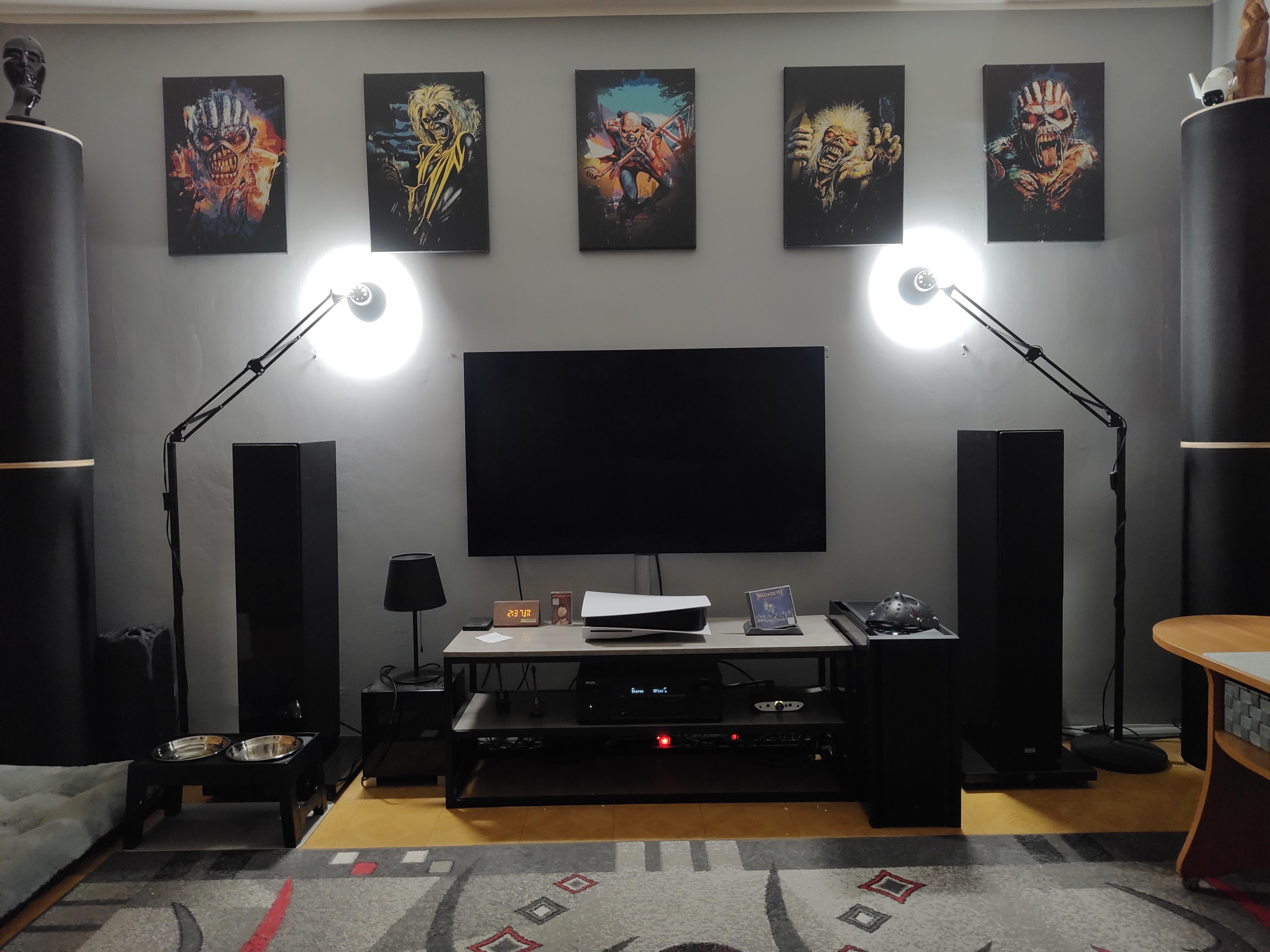

Charakterystyki kierunkowe kolumn sprawiają, że jeśli są ustawione osią akustyczną pod kątem 90 stopni do ściany (zamiast wycelowane w uszy) to tam gdzie char. kierunkowe są zawężone, tam będziesz miał bardziej przycięte pasmo.
W dniu 6.02.2026 o 19:45, Kadajo napisał(a):
większość osób jest nieświadoma jak akustyka w pomieszczeniu nieprzystosowanym może psuć całkowity odbiór dźwięku.
... ale za to w kabelki inwestują ;)
Dlatego tak je ustawiłem.
Dla zobrazowania Aleva 400 na pomiarach redakcji audio (SI twierdzi, że robią w komorze bezechowej). Tak jak wspominałem wcześniej, wysokie tony są najbardziej kierunkowe.
Ostatnio miałem sprawdzić Aurora, jak się mierzą u mnie w pokoju na osi, a jak postawione w sposób, jak na zdjęciu, ale straciłem wenę. Może Alevy zmierzę.

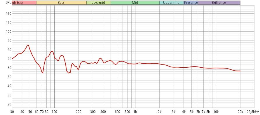

W dniu 21.01.2026 o 18:51, Kyle napisał(a):

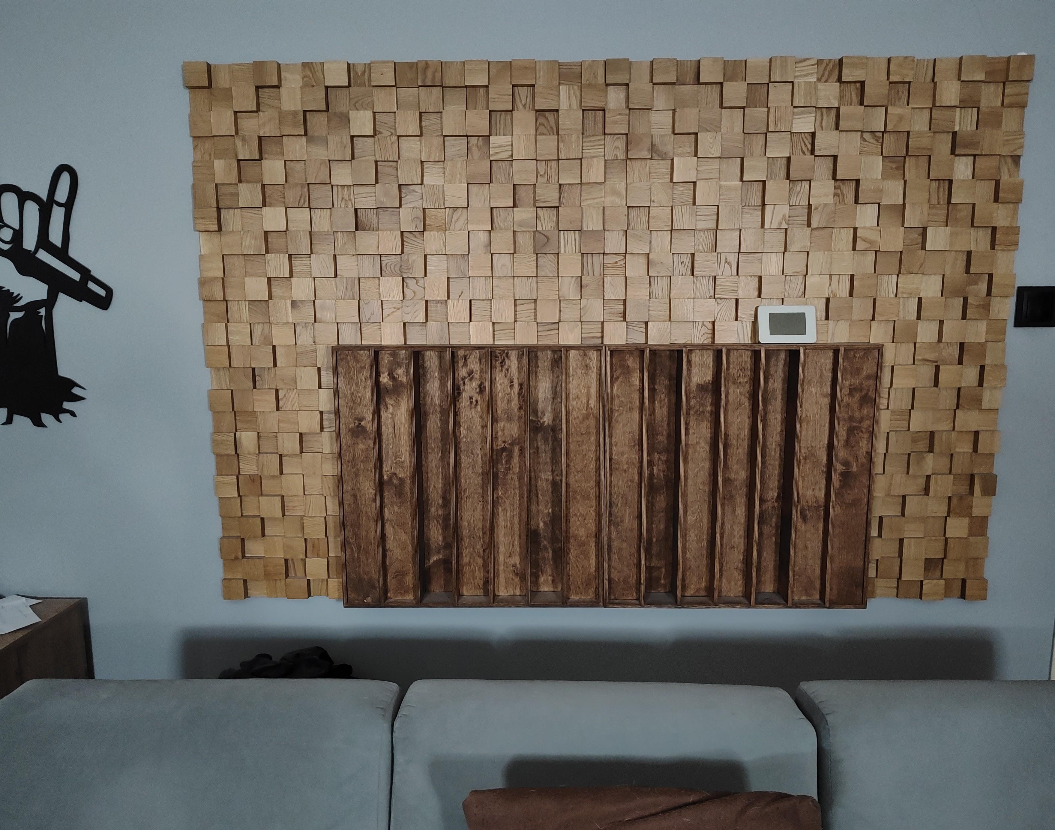

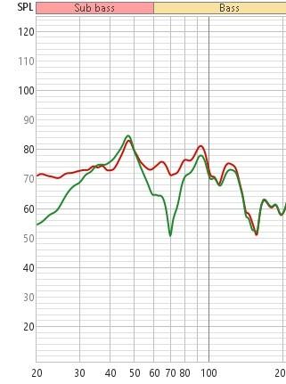

@Karister Takie podbicia to standard w typowym pomieszczeniu. U mnie przy kalibracji też zobaczyłem ładnie mody pomieszczenia - by to zniwelować, to albo bardzo zaawansowana adaptacja (rezonatory i masa miejsca w pokoju zajęta), albo jakaś sprzętowa kalibracja - ja wybrałem to ostatnie. Przykładowa kalibracja u mnie wygląda tak (tam widzisz takie przerwane pasmo przy 65Hz na czerwonej linii - to połączone graficznie wykresy suba i kolumn, bo podział mam przy 65Hz):
Stare pomiary, a obecnie mam 3dB wyżej przy ~25Hz, więc mam te 24Hz @-3dB. Natomiast co do ściany z tymi panelami - wygląda identycznie jak na zdjęciu ze sklepu ;) (tyle, że panele mam na środku ściany a nie bliżej rogu).
Oj, to nie moje granie, choć chwilę tak słuchałem, po korekcji właśnie.
A czas pogłosu? A fotki pokoju? Dawaj dawaj!
I rozumiem, że to jest wynik pomiaru, a nie predicted?
Edytowane przez j4z
16 godzin temu, j4z napisał(a):
W maskownicach nie wyglądają źle. Mocno pasują do wystroju pokoju. Bez, te ringi bardzo brzydkie są dla mnie.
A mi z kolei te pierścienie nieźle kontrastują z resztą kolumny i zgrywają się z innymi elementami wystroju.

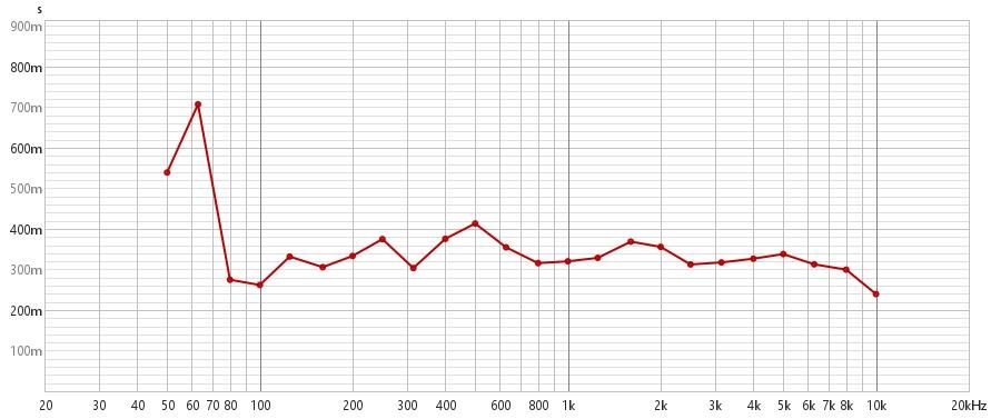

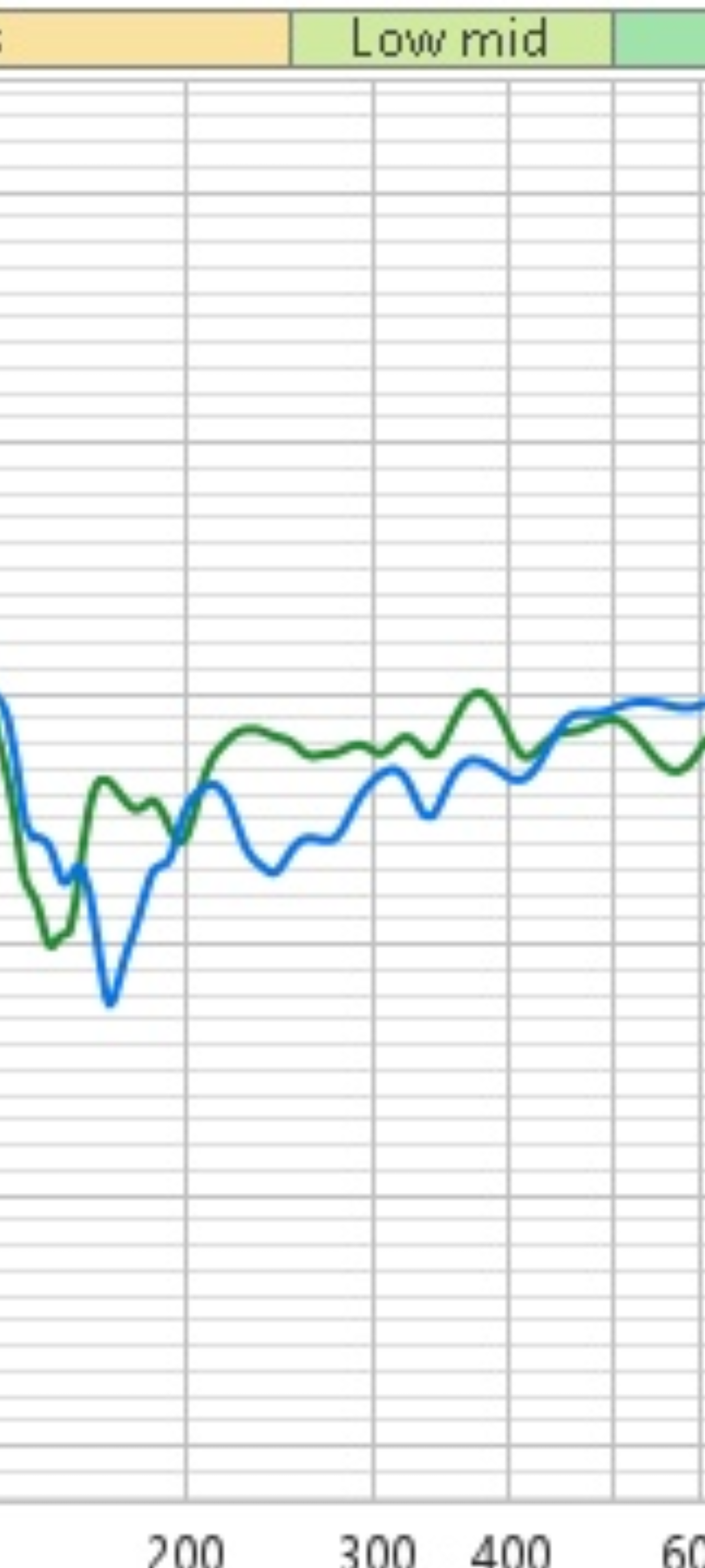

Wracamy do akustyki i ustawienia trójkąta. Wspominałem, że u mnie więcej dobrego robi odsunięcie miejsca odsłuchu od ściany, niż kolumn od ściany. Zawsze mnie wkurzała chuda, szorstka średnica, no to już jest dużo lepiej.
Miejsce odsłuchowe było jakieś 70cm od ściany. Odsunąłem kanapę jeszcze bardziej, oczywiście zmniejszyłem odległość między kolumnami, żeby zachować trójkąt równoboczny. Teraz miejsce odsłuchu jest jakieś 97cm od ściany. Kolumny są pod ścianą, także nie ma co zbyt pochopnie oceniać po zdjęciach. ;)
10db różnicy na wysokim basie, gdzieś w okolicach 180hz nawet 16db różnicy, kilka db na niskiej średnicy. W odbiorze średnica jest dużo, dużo pełniejsza i ciężar instrumentów się zwiększył. Brzmienie się wypełniło.
Spoiler
Ogólnie od 200hz w górę jest teraz w miarę liniowo, opadająco i się podoba, ale dowaliłem +6db na basie (pewnie podbija okolice 50hz) w ampli, bo lubię. Widzę tu potencjał na odcięcie kolumn na 80hz i pokombinowanie z subem.
Spoiler
Aktualny czas pogłosu:
Spoiler

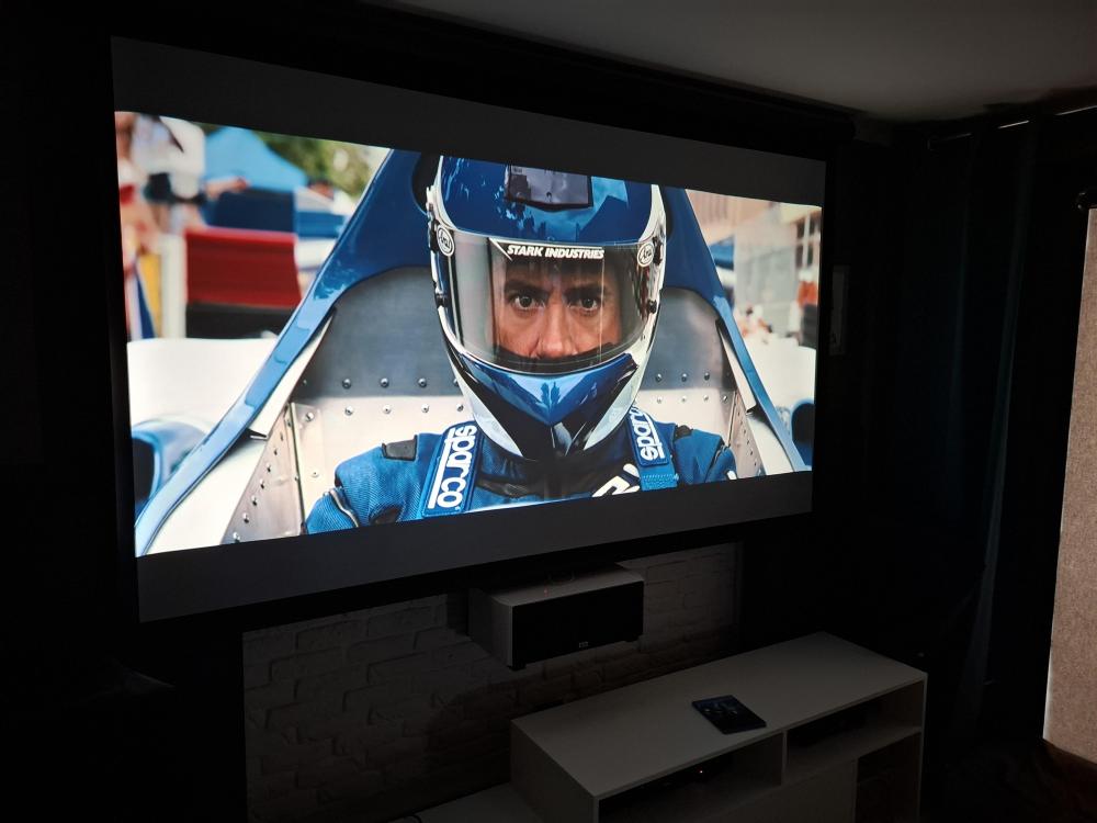

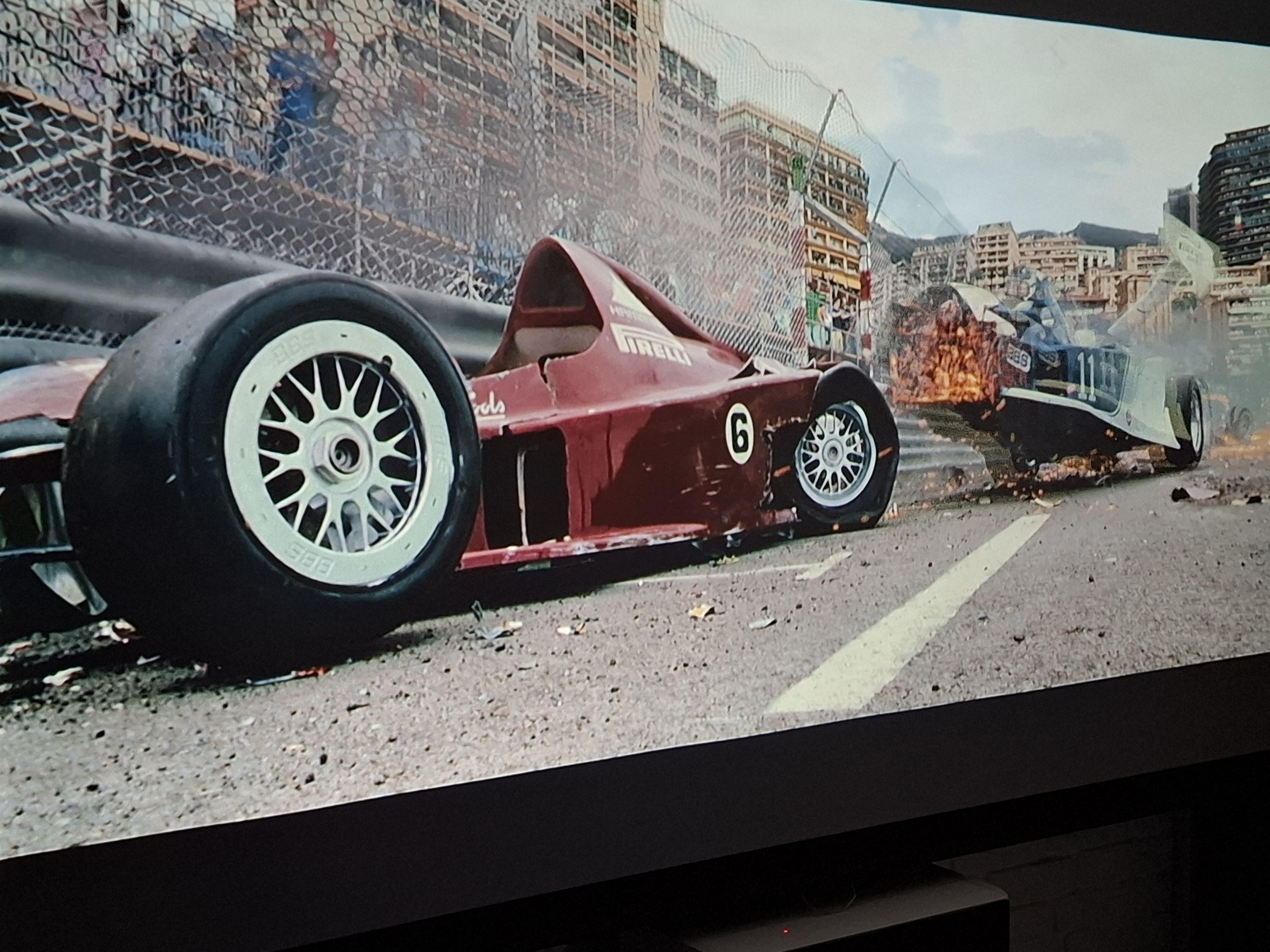

Audio jako takie wiec, trochę z innej beczki .
W miare mozliwosci finansowych, troche kino chce doinwestować,  bo stoi i sie kurzy ,może.zaczne oglądać cos 🙂
Ekran ,nowy jeszcze i chyba zidoo z9x pro bo w bluray mi usb siadło i dysk trza gdzieś wpiąć 🤨
20260217_094854.thumb.jpg.26c813aa8dec049198a31ffcbb4ec172.jpg20260217_095107.thumb.jpg.def75aa2df6db4748dd4039087ae4bc3.jpg
Edytowane przez Mar
  • Like 2
Może warto dopłacić trochę do Z9x 8k. Jest na nowszym procesorze trochę lepiej odtwarza DV. Ale traci się obsługę 3D jak komuś na tym zależy.
