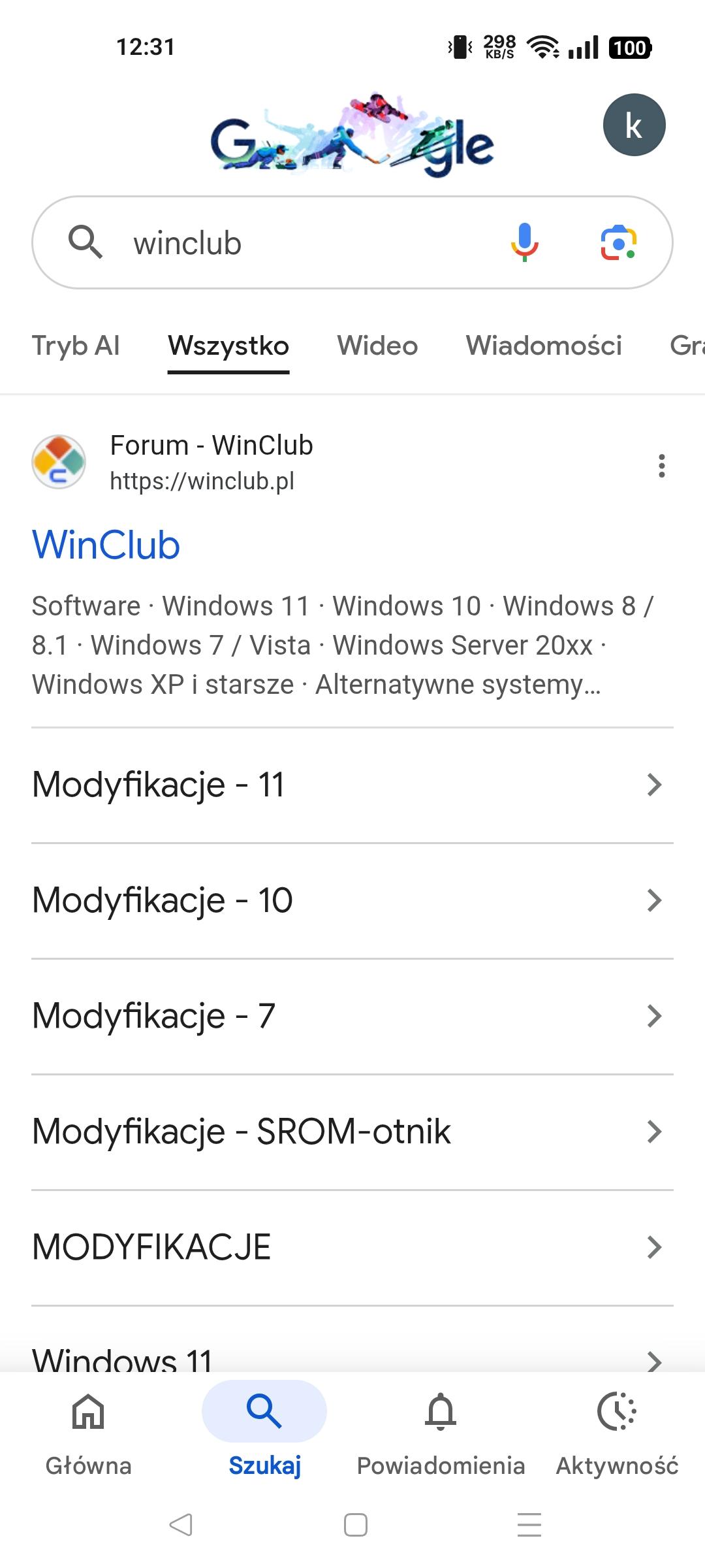

19 godzin temu, Killer85 napisał(a):
Nie wiem po co te "kombinacje alpejskie" skoro są modyfikowane systemy z Winclub? :hmm:
Bo nie mam pojęcia co to Winclub. ;)
Pierwsze słyszę tą nazwę.
edit: Wygooglowałem what is winclub. Nie nie znalazło. Na tym mi się kończą chęci dowiadywania się co to.
Edytowane przez VRman
