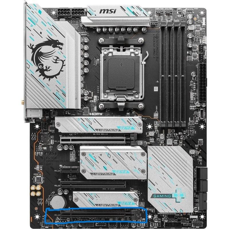

Płyta będzie lepsza zamiast MSI B850 GAMING PLUS WIFI coś z serii MSI X670E , MSI X870E
Np.
A na kartę radziłbym poczekać aż wyjdzie 5080 super 24 gb vram
Pytanie po co dopłacać do wyższego chipsetu? ;) jak tam ma być 1 czy dwa dyski m2 + 9800x3d to tak naprawdę płyta za 6 stówek w zupełności wystarczy nawet b650 a droższa niczego nie wniesie, jeżeli argumentem jest lepszy kodek audio to i tak lepiej kupić coś we własnym zakresie na slot lub usb.

Pytanie po co dopłacać do wyższego chipsetu?  jak tam ma być 1 czy dwa dyski m2 + 9800x3d to tak naprawdę płyta za 6 stówek w zupełności wystarczy nawet b650 a droższa niczego nie wniesie, jeżeli argumentem jest lepszy kodek audio to i tak lepiej kupić coś we własnym zakresie na slot lub usb.
Tutaj też się właśnie zastanawiam. Porównując MSI B850 do MSI X870E nie widzę znaczących różnic. Chyba, że są jakieś technikalia jak przy zasilaczach dotyczące jakości, o których nie wiem.
