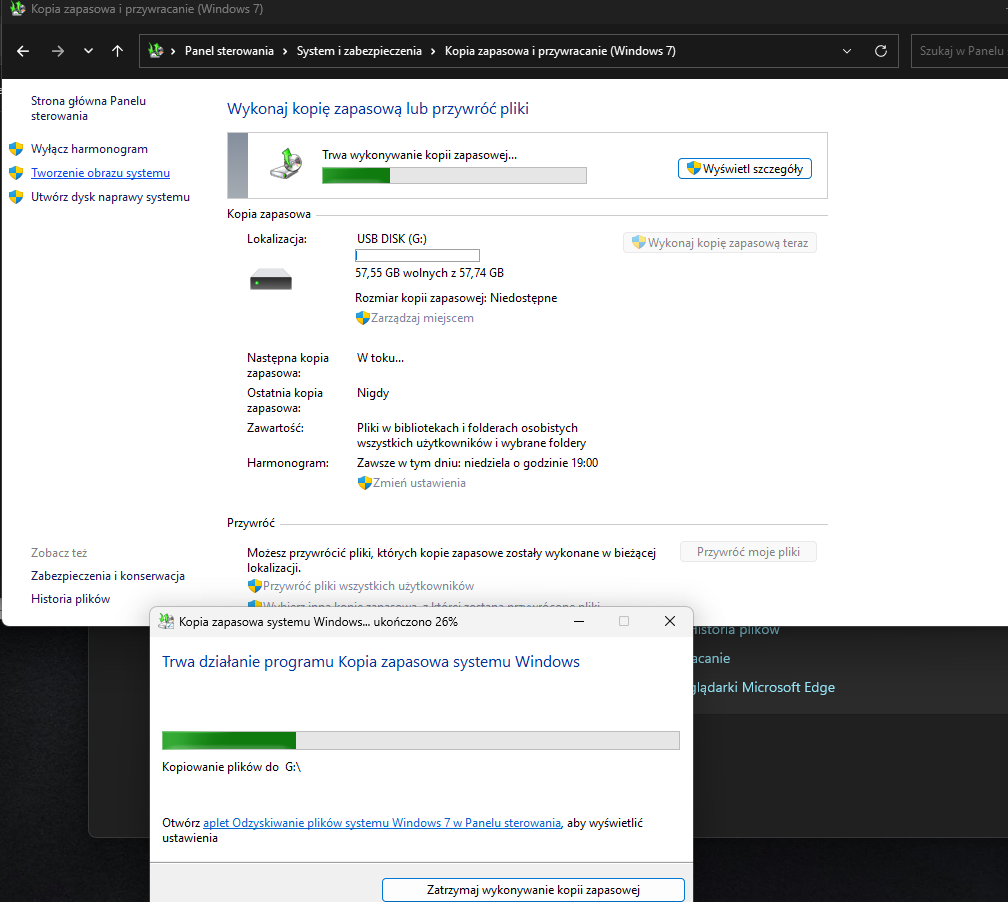

Cześć! Jest możliwość sklonowania dysku systemowego tak, żeby klona wrzucić do kompa bez jakichkolwiek komplikacji? Potrzebuję przerzucić wszystko 1:1 z obecnego systemowego na nowy. Chat GPT podpowiada, że tak, ale wolę zapytać jednak ludzi, bo mam tam sporo ustawień i danych, których nie chciałbym stracić.
Z góry dzięki za pomoc 🙂
