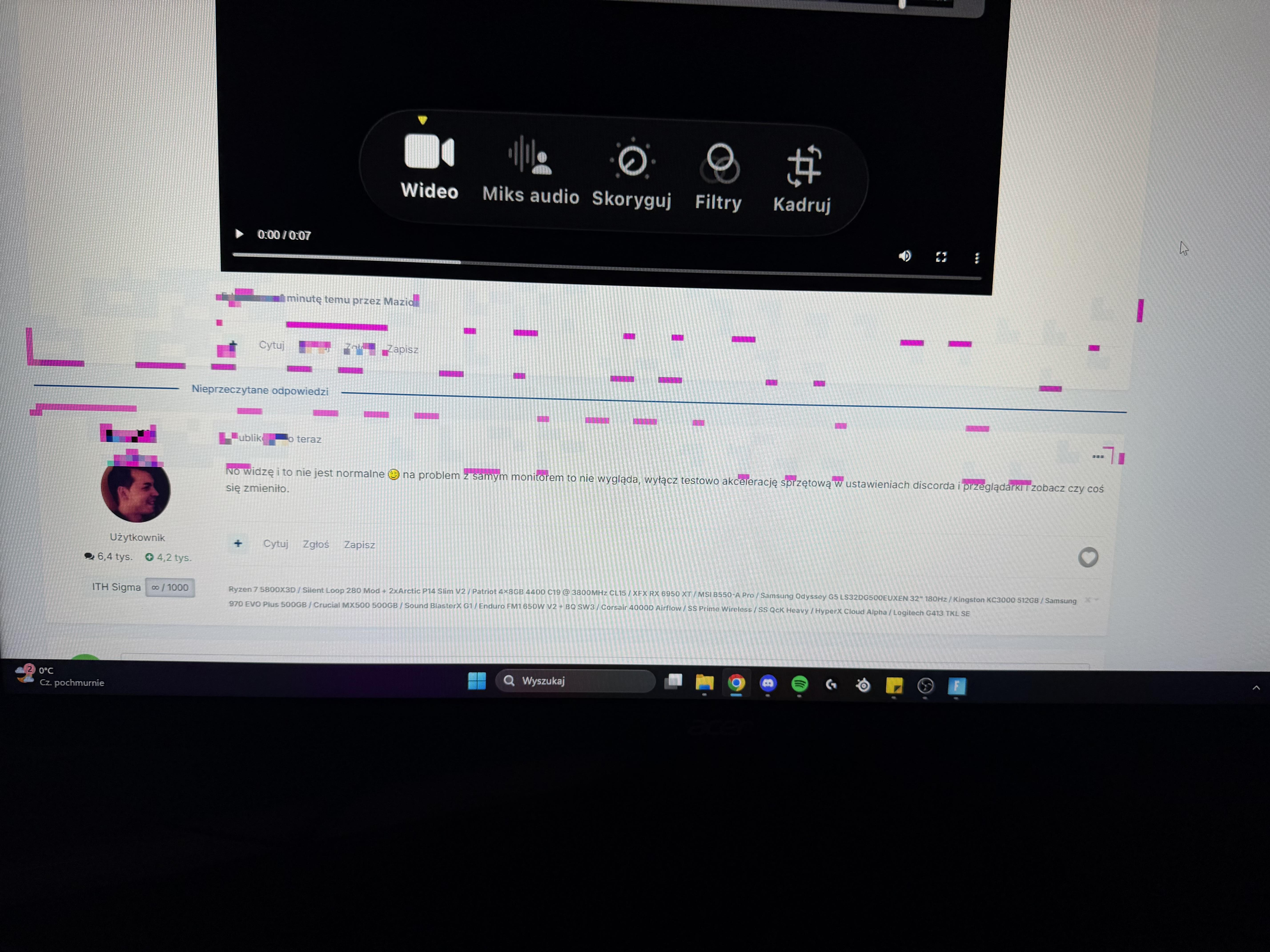

Mazior 1 Opublikowano 29 Listopada 2025 Autor Opublikowano 29 Listopada 2025 5 minut temu, Send1N napisał(a): No widzę i to nie jest normalne na problem z samym monitorem to nie wygląda, wyłącz testowo akcelerację sprzętową w ustawieniach discorda i przeglądarki i zobacz czy coś się zmieniło. dosyłam jeszcze zdjęcie które udało mi się zrobić jakieś dziwne właśnie glitche obrazu i właśnie te przerywanie/rozmywanie obrazu i zrobiłem tak jak powiedziałeś wyłączyłem akcelerację w chrome i discord ale wygląda na to że wszędzie chyba muszę tak zrobić bo spotify też mi rozmywa ekran ale jeszcze upewniam się że wyłączenie akceleracji na pewno pomogło ale na pierwszy rzut oka wydaje się że tak 1
Send1N 5 961 Opublikowano 29 Listopada 2025 Opublikowano 29 Listopada 2025 (edytowane) Chodziło o to aby wykluczyć problem z samym ekranem na 100% no i skoro bez akceleracji jest ok to znaczy że cos z kartą/sterami jest nie halo, miałeś poprzednio gpu nvdii na tym systemie i bez formata wsadziłeś rx 7700xt ? Edytowane 29 Listopada 2025 przez Send1N
Mazior 1 Opublikowano 29 Listopada 2025 Autor Opublikowano 29 Listopada 2025 (edytowane) 4 minuty temu, Send1N napisał(a): Chodziło o to aby wykluczyć problem z samym ekranem na 100% no i skoro bez akceleracji jest ok to znaczy że cos z kartą/sterami jest nie halo, miałeś poprzednio gpu nvdii na tym systemie bez formata? mam nowego kompa jeśli o to chodzi wszystko poinstalowane na świeżo. Sterowniki aktualne choć nieważne czy były starsze czy obecnie najnowsze to i tak to nic nie zmieniało. Miałem wcześniej kompa z kartą NVIDIA ale to zupełnie oddzielny zestaw. A monitor ten sam i nie było na starym kompie takich mankamentów więc też od początku obstawiałem że pewnie coś z kartą graficzną tylko nie wiem co i czy to faktycznie jest problem z kartą. 8 minut temu, Send1N napisał(a): Chodziło o to aby wykluczyć problem z samym ekranem na 100% no i skoro bez akceleracji jest ok to znaczy że cos z kartą/sterami jest nie halo, miałeś poprzednio gpu nvdii na tym systemie i bez formata wsadziłeś rx 7700xt ? może powinienem w ustawieniach w Windowsie wyłączyć "Planowanie przyspieszanego sprzętowo procesora GPU"? To jest akceleracja sprzętowa? tylko nie wiem jaki to ma wpływ na wydajność w grach czy w systemie i aplikacjach i czy w ogóle ma ale jeśli ta opcja to jest to, to wolałbym wyłączyć jednym kliknięciem wszystko niż pojedyńczo wyłączać akceleracje dla każdej aplikacji która to ma. Ale nie wiem nie znam się troche więc prosiłbym o pomoc i jeżeli ta opcja którą napisałem wyżej to to czyli ta akceleracja sprzętowa. Edytowane 29 Listopada 2025 przez Mazior
