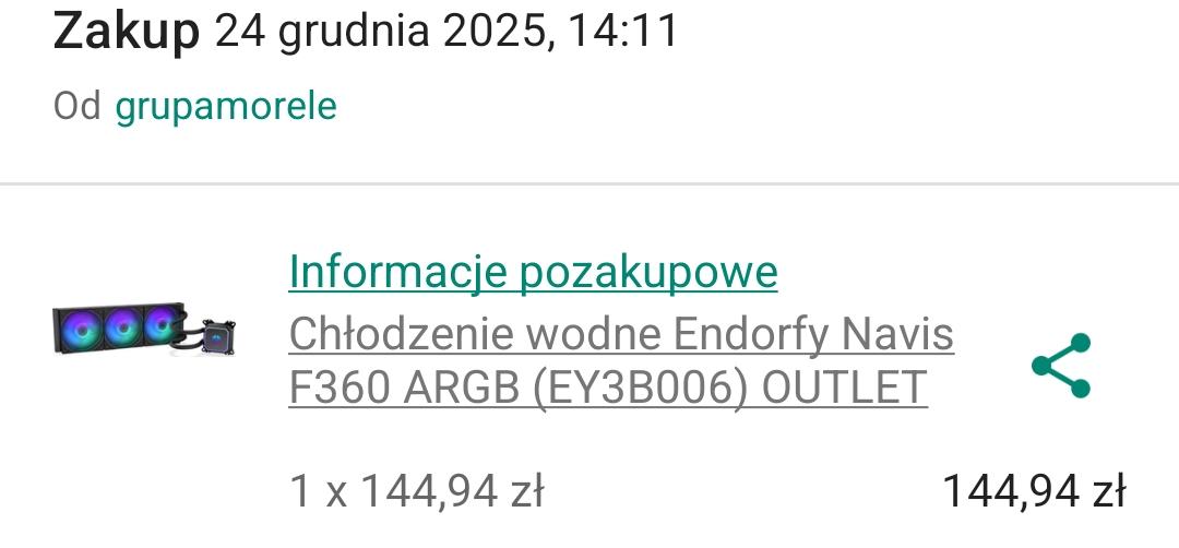

W dniu 24.12.2025 o 14:41, Pentium D napisał(a):
Ale się trafiło xD Jakbym sprzedał te fluctusy i obecną 240 to jeszcze na plus wyjdę.
Screenshot_2025-12-24-14-23-39-31_a038fdda0361bc57fee075193df50ddc.thumb.jpg.d3565ec3bc9c1c70548c0938cb337842.jpg
Tego jednak nie będzie bo nie udało mi się opłacić zamówienia bo blokadzie konta przez Allegro. W sumie dobrze się stało bo ze zmiany budy też zrezygnowałem i musiałbym to dać na front a to średnio optymalne. Kupiłem f280 ARGB za 131 zł :P
