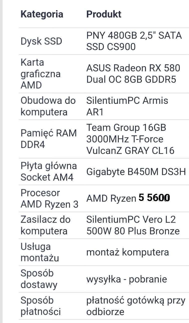

Witam.
Myślę którą z kart zakupić do poniższego zestawu. Dostałem bon na 2k do xkom. Mogę dolozyc z 7 stówek do tego ale wiem że będę potrzebował nowego zasilacza.
Oczywiście w przyszłości chce rozwijać jednostke o płytę, ram i tak dalej.
Jakie są wasze rady?

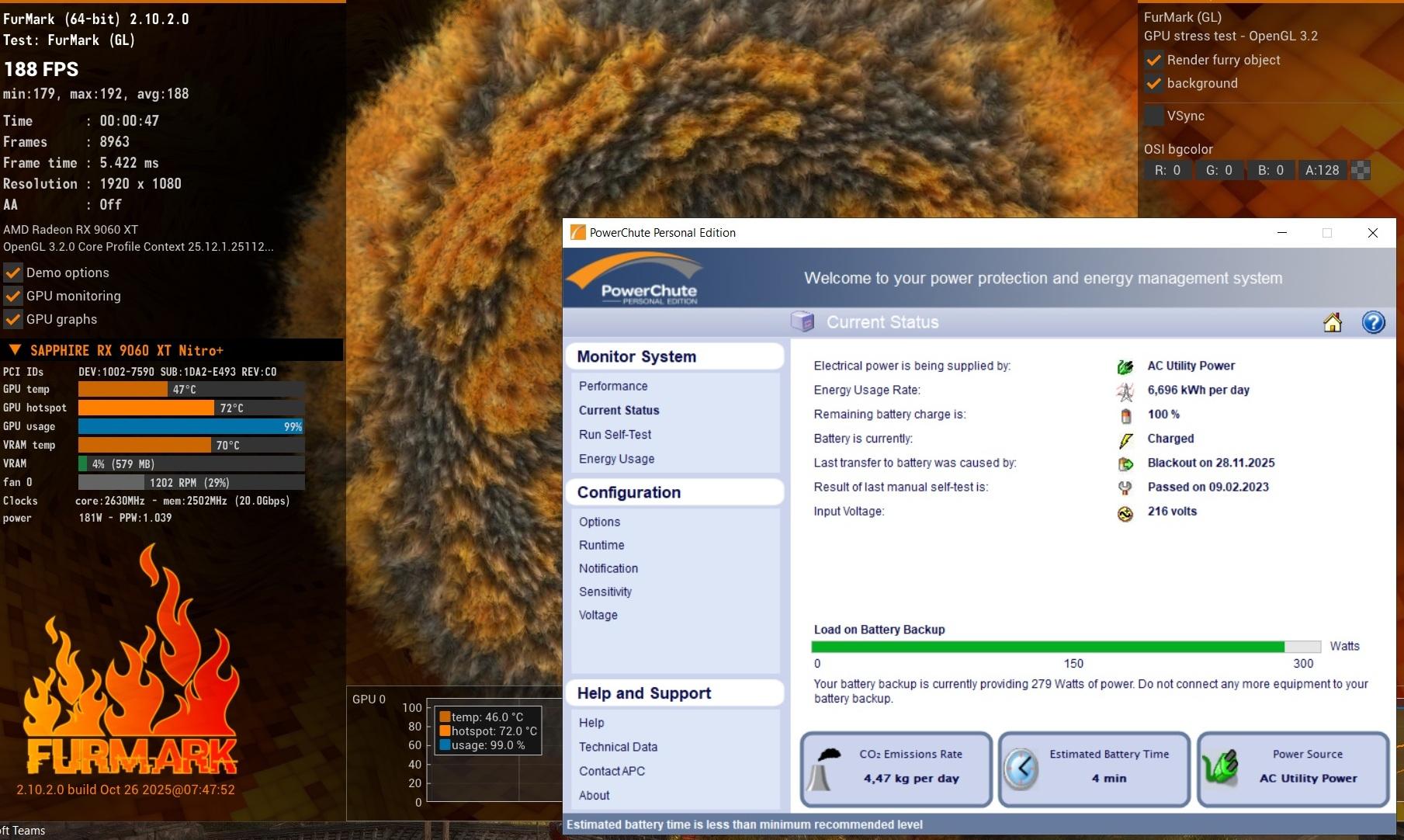

9060xt od saphire bierze 180W ( 20W więcej niż inne ) ale to i tak mniej niż takie 6700xt, też miałem 5600 i taki zestaw nie bierze nawet 300W cały, tak jak ci chłopaki piszą, z paluszkiem w pupce
kup sobie kartę, z pamięciami się wstrzymaj, nitro świetny wybór, jedynie to że xkom przepłacone, ale jak mus tam to mus
nitro+9600 z 7600, zobacz ile bierze cały zestaw przy obciążeniu, dośc realny pomiar bo z UPSa, nie programowy, tylko jak z gniazdka:

przecież Ci wyżej pokazałem ile taki komp bierze przy obciążeniu.. 300W nie weźmie i to bez UV ( nie każdy się bawi )
