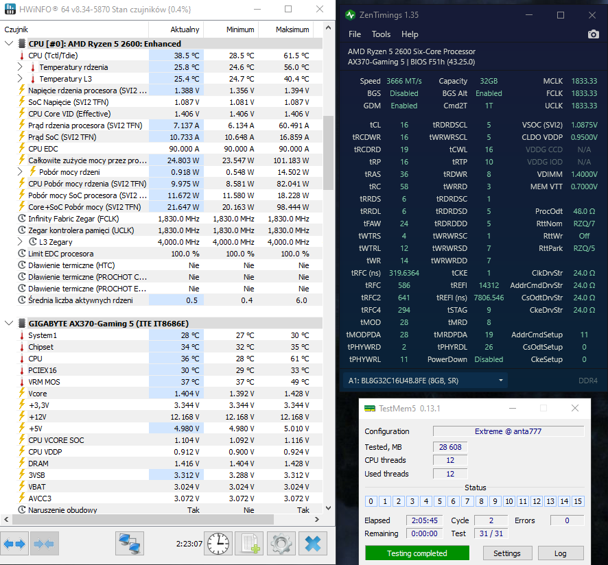

Grolshek 878 Opublikowano 23 Stycznia Opublikowano 23 Stycznia Po testach. Na 1600AF kicha totalna, 3600 nie dało się ustabilizować, dopiero na 2600 coś takiego działa: 2
