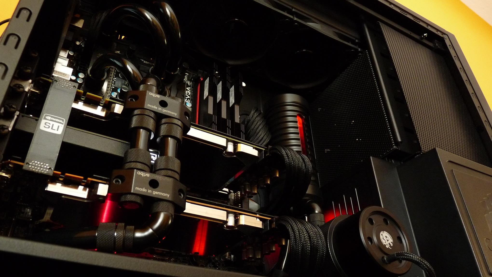

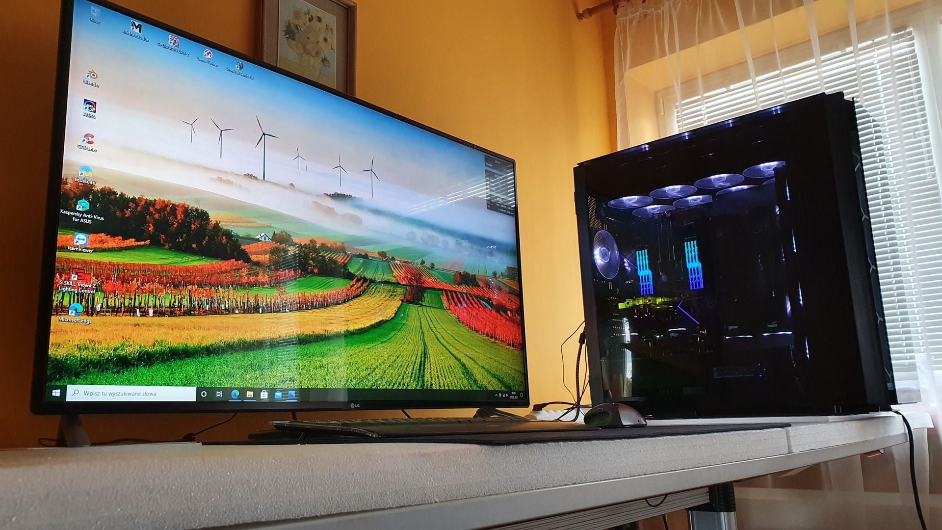

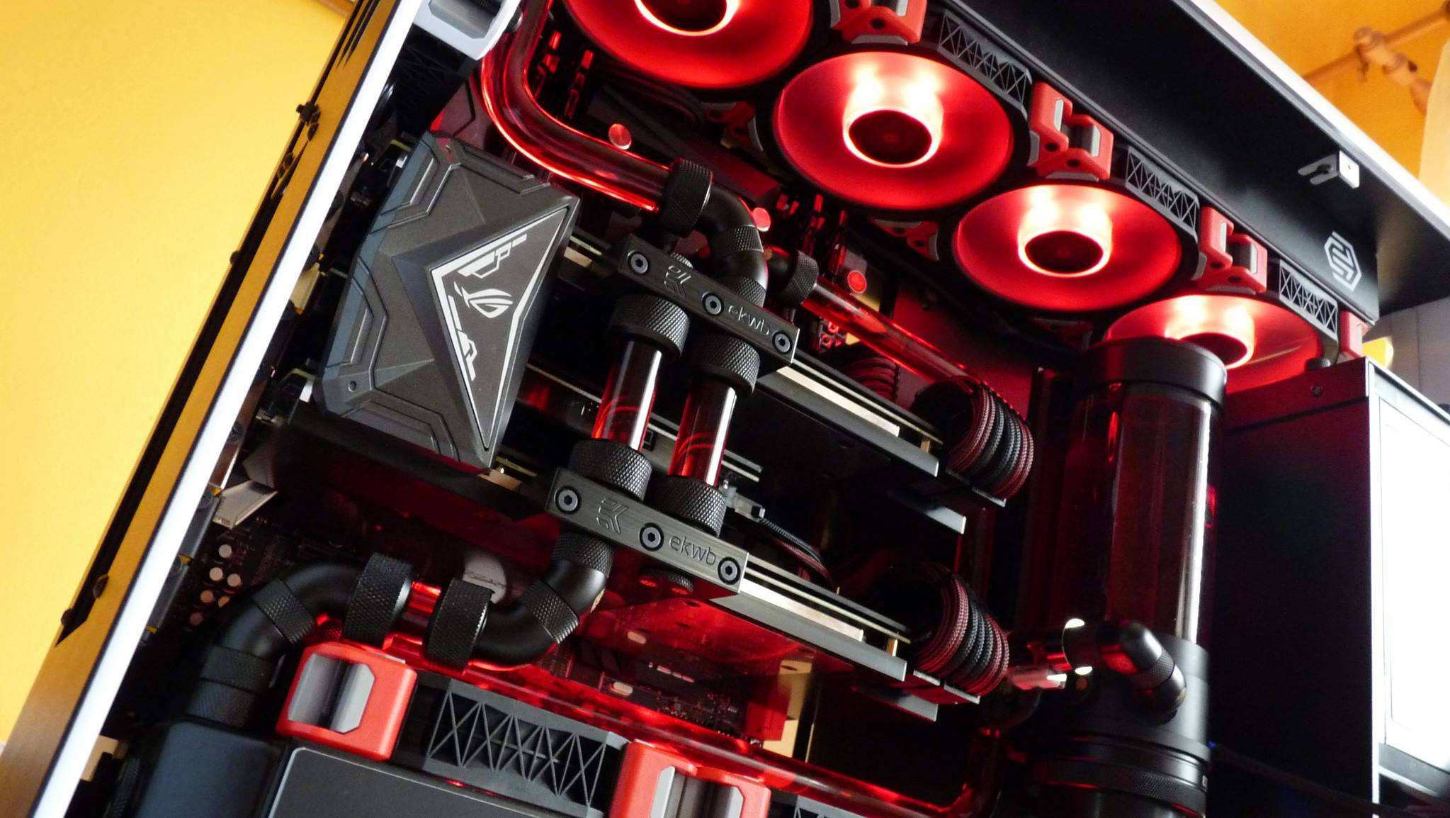

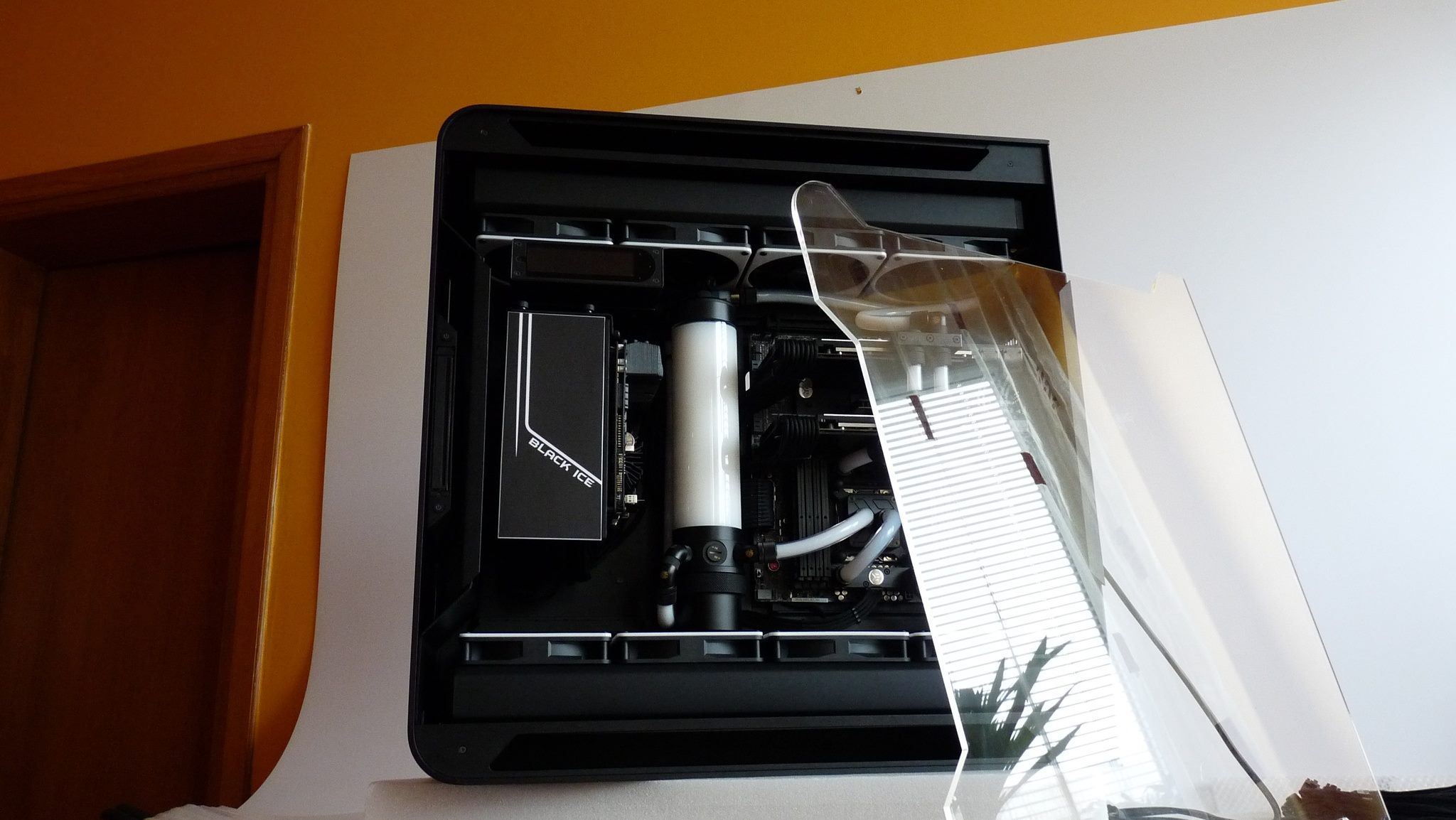

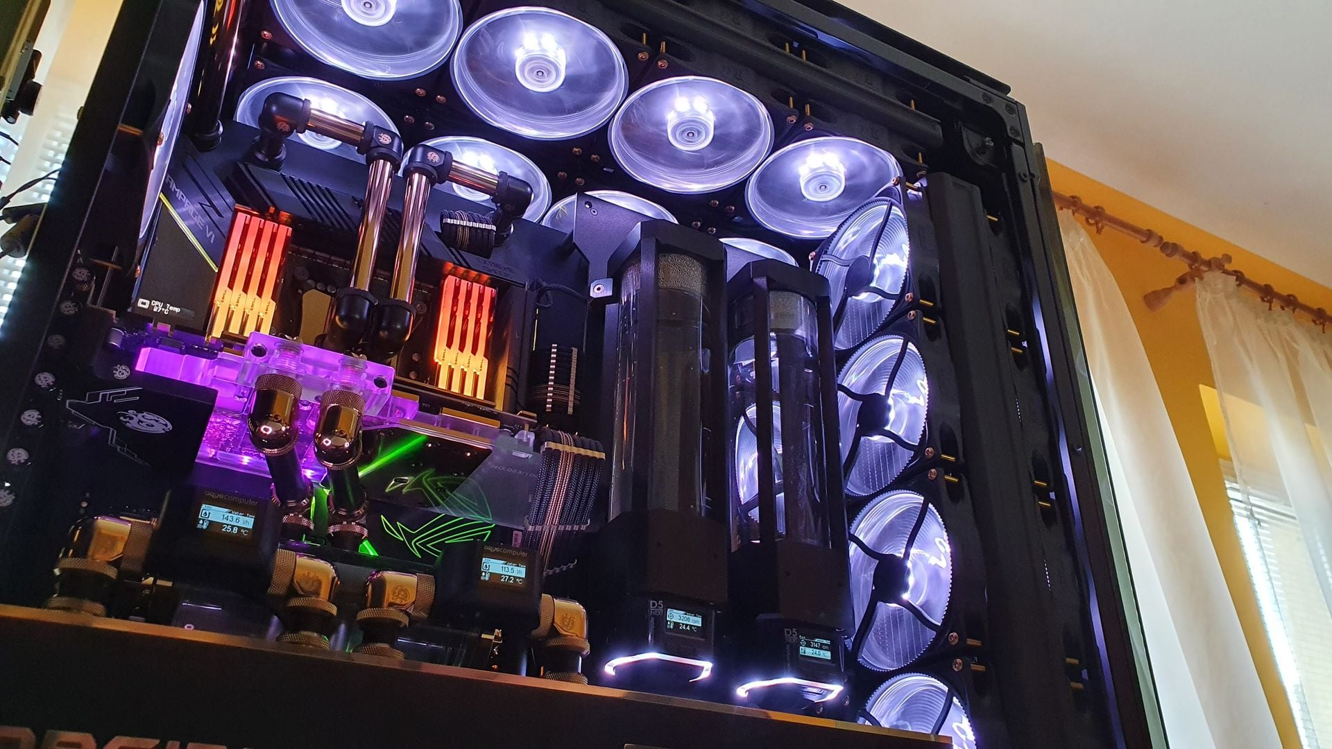

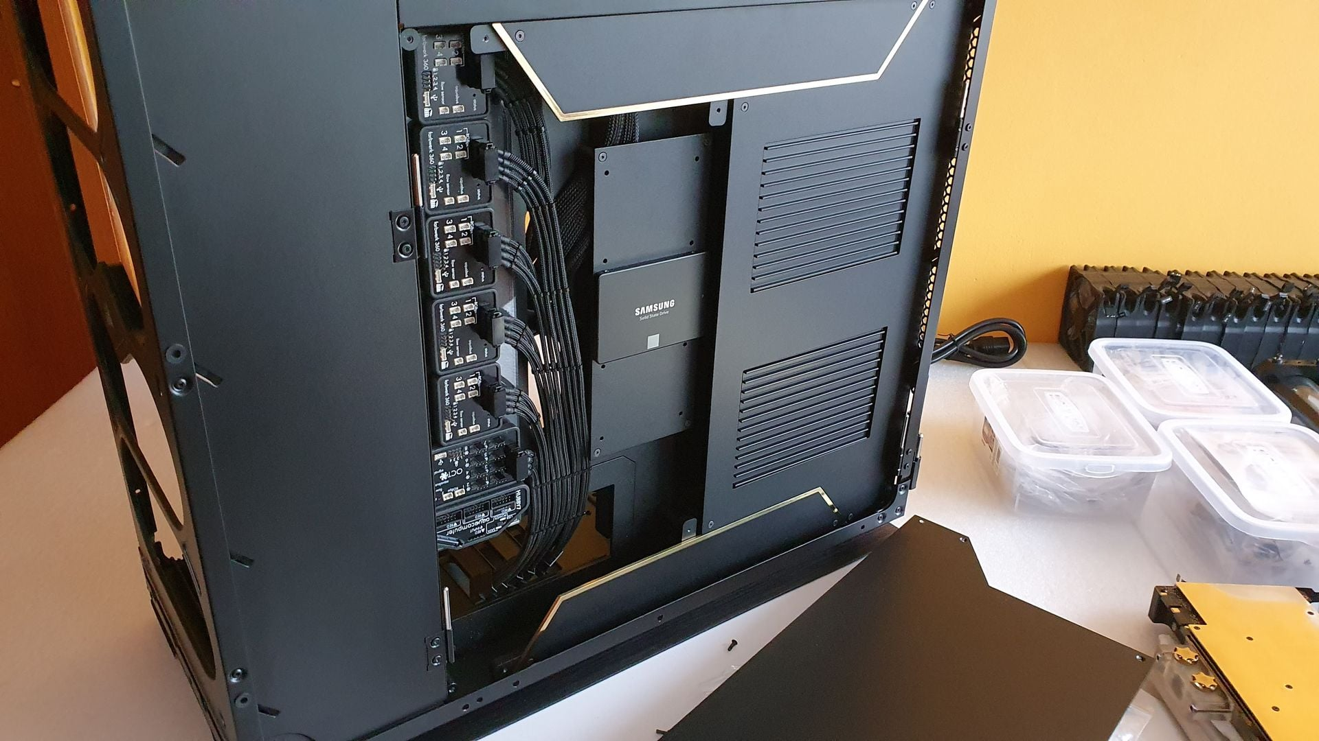

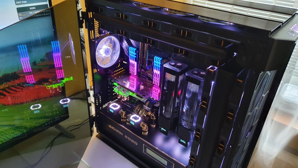

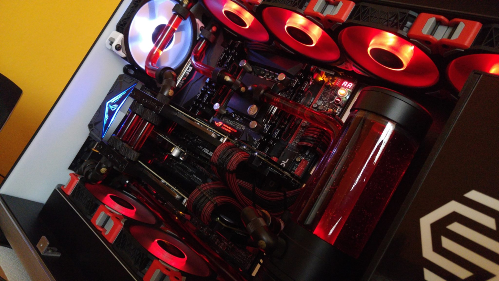

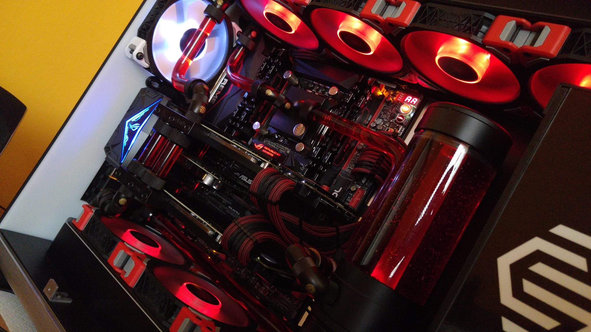

Elder 489 Opublikowano 24 Stycznia Opublikowano 24 Stycznia Buda pod EATX dual CPU Xeon wymusza rozmiary zapewniające bdb chłodzenie AC więc małe konstrukcje odpadają...już się z tym użerałem przy platformach X99 oraz X299. Wiadomo że trudno o utrzymanie ciszy w stacji roboczej non stop dojechanej na max obciążeniem i chłodzonej powietrzem... zwykle CLC tu pomaga ale ani słowa nie było że CLC zastosujesz. To oznacza jedno,dostaniesz bdb wentylowaną dużą budę do pro zastosowań ale nie bezgłośną pracę stacji roboczej...cudów nie ma bez względu na to jak wydajne coolery na CPU wpakujesz to GPU będzie hałasować dojechane na max load. Workstation mają swoje wymagania,z gamingowymi budami i to po taniości wybieranymi zwykle to się gryzie. Rozmiary mobo EATX i wybór pozostałych komponentów + wymóg dobrego chłodzenia do osiągnięcia ale cisza w full load...hmm,walczyłem z tym wielokrotnie i zawsze kończyło się tak. Bez kompromisów,cisza i wydajność w full load mimo OC CPU/GPU. Drogo. Podaj budżet na budę, podaj ilość miejsca na budę w pomieszczeniu i lokalizację (pod biurkiem na biurku) oraz wymogi co do stosowania lub nie stosowania HDD/SSD/NVME i konkretnej płyty głównej jaką zastosujesz w nowym projekcie i nie buduj stacji roboczej z modyfikacjami a seryjną budą logicznie dobraną do hardware jaki do niej trafi. Przegniesz to władujesz się w potworne koszty ale i tak bywało że kto do pracy potrzebował Bizancjum to dostał Bizancjum. Różne kaprysy ludzie mają...nic mnie już nie zadziwi po kilku workstation jakie modyfikowałem pod specyficzny gust odbiorcy. 3 1
