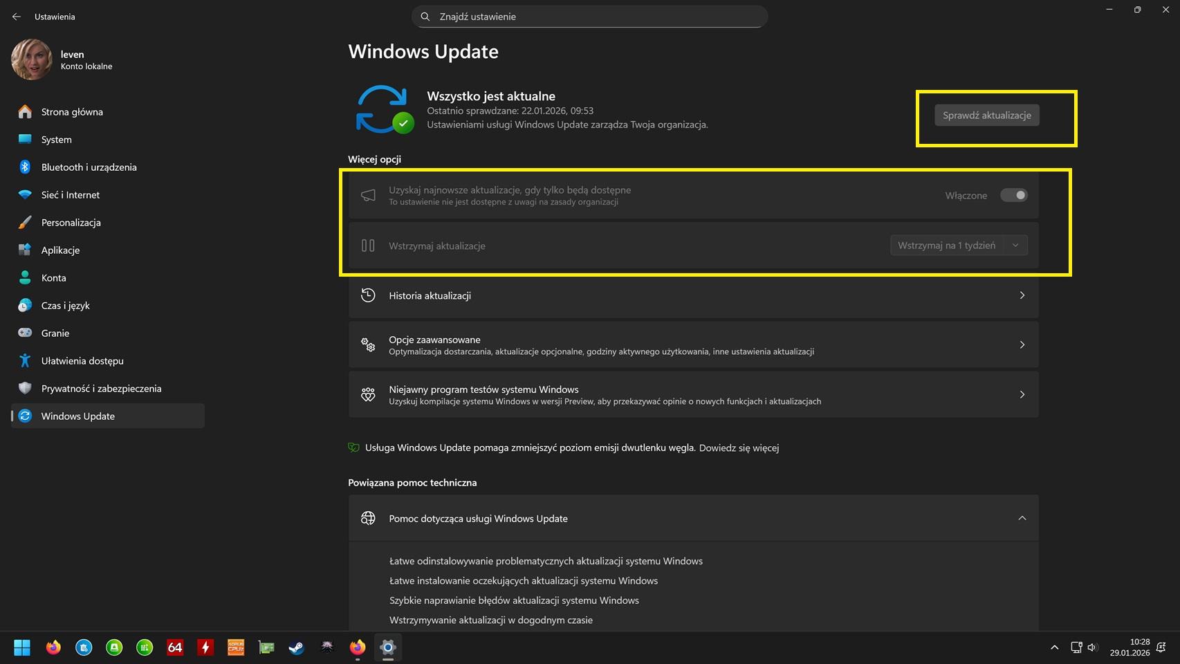

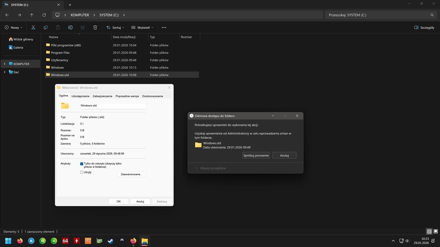

leven 819 Opublikowano 29 Stycznia Opublikowano 29 Stycznia (edytowane) Witam. Nadpisałem dzisiaj Windowsa na stary system, bo miałem problemy z WU i po oczyszczaniu dysku systemowego, w "mój komputer" pozostał folder Windows.old, którego nie potrafię usunąć. Poproszę o pomoc. Poza tym problem z WU dalej istnieje. Nie da się aktywować WU po zastosowaniu skryptu czyszczącego od użytkownika WOWO (nie odpisuje w temacie o swoim skrypcie) Pola WU i pod nim są wyszarzone. Edytowane 29 Stycznia przez leven
narmiak 133 Opublikowano 29 Stycznia Opublikowano 29 Stycznia Jeżeli chodzi o folder - We właściwościach masz zakładkę Zabezpieczenia. Wejdź tam, kliknij przycisk Zaawansowane na dole i w nowym oknie na górze będzie pole Właściciel. Kliknij przycisk Zmień znajdujący się obok, wyszukaj swojego użytkownika i kliknij Zastosuj. W teorii już to powinno pozwolić na skasowanie folderu ale jeżeli będziesz miał problem dalej to możesz dodać swojego użytkownika w polu Uprawnienia i dać mu pełny dostęp do folderu, podfolderów i plików.
Pan Mateoo 683 Opublikowano 29 Stycznia Opublikowano 29 Stycznia oczyszczanie dysku -> odpowiednia opcja tez opwinno zalatwic robote 2
leven 819 Opublikowano 29 Stycznia Autor Opublikowano 29 Stycznia Co do uprawnień, mam pełną kontrolę, jako administrator i nic z tym nie można zrobić, ALE wykonałem jeszcze raz instalację systemu jako nadpisanie i ten folder Windows.old zniknął jak kamfora. Cuda jakieś normalnie Niestety nie potrafię odzyskać dostępu do WU, gdzieś jest wyłączony i nie wiem, gdzie szukać
tomcug 3 249 Opublikowano 29 Stycznia Opublikowano 29 Stycznia @leven Żeby usunąć takie foldery, to zawsze musisz zrobić jak kolega wyżej pisał, czyli najpierw przejąć folder na własność, potem nadać sobie pełne uprawnienia i dopiero potem go skasować. 1
Kandelabros 136 Opublikowano 29 Stycznia Opublikowano 29 Stycznia (edytowane) 10 minut temu, leven napisał(a): Co do uprawnień, mam pełną kontrolę, jako administrator i nic z tym nie można zrobić, Administrator w Windows nie ma pełnej kontroli, TrustedInstaller i System są poza uprawnieniami admina (można oczywiście przejąć uprawnienia chociaż nie wiem czy w każdym przypadku). Edytowane 29 Stycznia przez Kandelabros 1
sideband 2 374 Opublikowano 29 Stycznia Opublikowano 29 Stycznia https://www.revouninstaller.com/user-tutorials/install-and-remove-take-ownership/ 2
leven 819 Opublikowano 29 Stycznia Autor Opublikowano 29 Stycznia Właśnie stosuje zmiany i leci cały system
toska78 64 Opublikowano 29 Stycznia Opublikowano 29 Stycznia 5 godzin temu, leven napisał(a): ALE wykonałem jeszcze raz instalację systemu jako nadpisanie i ten folder Windows.old zniknął jak kamfora. Cuda jakieś normalnie Niestety nie potrafię odzyskać dostępu do WU, gdzieś jest wyłączony i nie wiem, gdzie szukać Czekaj, czekaj. Rozumiem że przeinstalowałeś system bo skrypt od @wowo89-a w pkt. 1 wyłączył WU. Ale po tym wystąpił problem z usunięciem folderu starej wersji systemu więc jeszcze raz przeinstalowałeś system. Jak to możliwe że po drugim przeinstalowaniu systemu nadal nie działa WU? Zaprawdę cuda normalne .

Send1N 5 739 Opublikowano 29 Stycznia Opublikowano 29 Stycznia (edytowane) Nawet go nie oznaczyłeś w temacie jak zadałeś pytanie odpisałem ci że wu jest wyłączane po zastosowaniu skryptu tylko nie wiem w jaki sposób, próbowałeś po prostu wejść w usługi i uruchomić ręcznie windows update? jeżeli tak to spróbuj jeszcze WUDM https://github.com/tsgrgo/windows-update-disabler/releases/tag/v2.0.0 wypakuj i kliknij skrypt "enable updates" Edytowane 29 Stycznia przez Send1N 1
Pan Mateoo 683 Opublikowano 29 Stycznia Opublikowano 29 Stycznia albo zrestartuj usluge windowsupdate ale tak ogolnie nie grzeb w zadne skrypty ani usprawienia bo wiecej to szkod niz pozytku 1
leven 819 Opublikowano 29 Stycznia Autor Opublikowano 29 Stycznia 27 minut temu, Send1N napisał(a): Nawet go nie oznaczyłeś w temacie jak zadałeś pytanie odpisałem ci że wu jest wyłączane po zastosowaniu skryptu tylko nie wiem w jaki sposób, próbowałeś po prostu wejść w usługi i uruchomić ręcznie windows update? jeżeli tak to spróbuj jeszcze WUDM https://github.com/tsgrgo/windows-update-disabler/releases/tag/v2.0.0 wypakuj i kliknij skrypt "enable updates" Próbowałem w usługach i WU jest uruchomiony automatycznie. Spróbuje tego całego WUDM Nic nie pomaga, dalej wyszarzone pola WU. Jutro postawię system z pena i kurła pincet kilometrów od jakichkolwiek skryptów 1
Send1N 5 739 Opublikowano 29 Stycznia Opublikowano 29 Stycznia Punktu 13stego - cofnij ustawienia wprowadzone przez skrypt też próbowałeś?
leven 819 Opublikowano 29 Stycznia Autor Opublikowano 29 Stycznia Ofkors, jako pierwszy krok. Przeorałem internet szukając sposobu na przywrócenie WU i dopiero, jak się poddałem, to założyłem temat. Olej to, jeszcze dzisiaj zrobię świerzą instalkę, żeby na jutro było wszystko OK, bo o 20.00 idę pykać w ryby z Prezesem Naszego klubu !!!!! 1
toska78 64 Opublikowano 29 Stycznia Opublikowano 29 Stycznia (edytowane) A co masz w kluczu HKEY_LOCAL_MACHINE\SOFTWARE\Policies\Microsoft\Windows\WindowsUpdate? Też miałem nieaktywną/wyszarzoną opcję "Uzyskaj najnowsze aktualizacje, gdy tylko będą dostępne" i po usunięciu dodatkowych wartości w tym kluczu opcja stała się aktywna (po restarcie systemu). A próbowałem wcześniej resetować WU narzędziem Chrisa Titusa i nie pomogło jego narzędzie pod PowerShella. Edytowane 30 Stycznia przez toska78 2
leven 819 Opublikowano 29 Stycznia Autor Opublikowano 29 Stycznia Dzięki, ale już piszę ze świeżego systemu

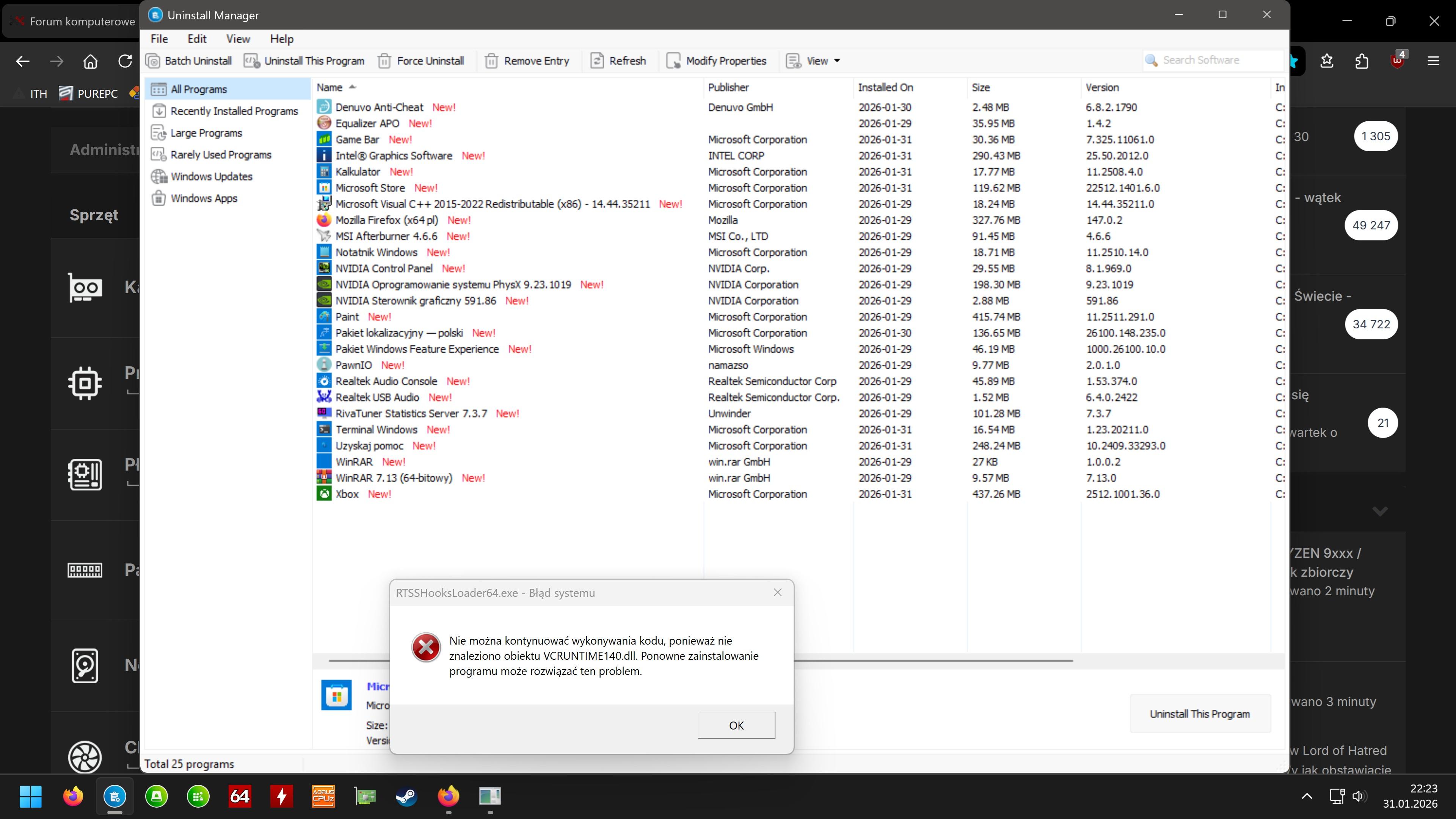

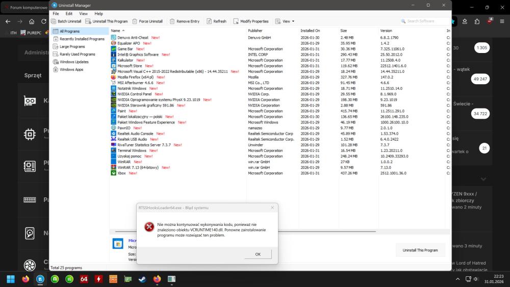

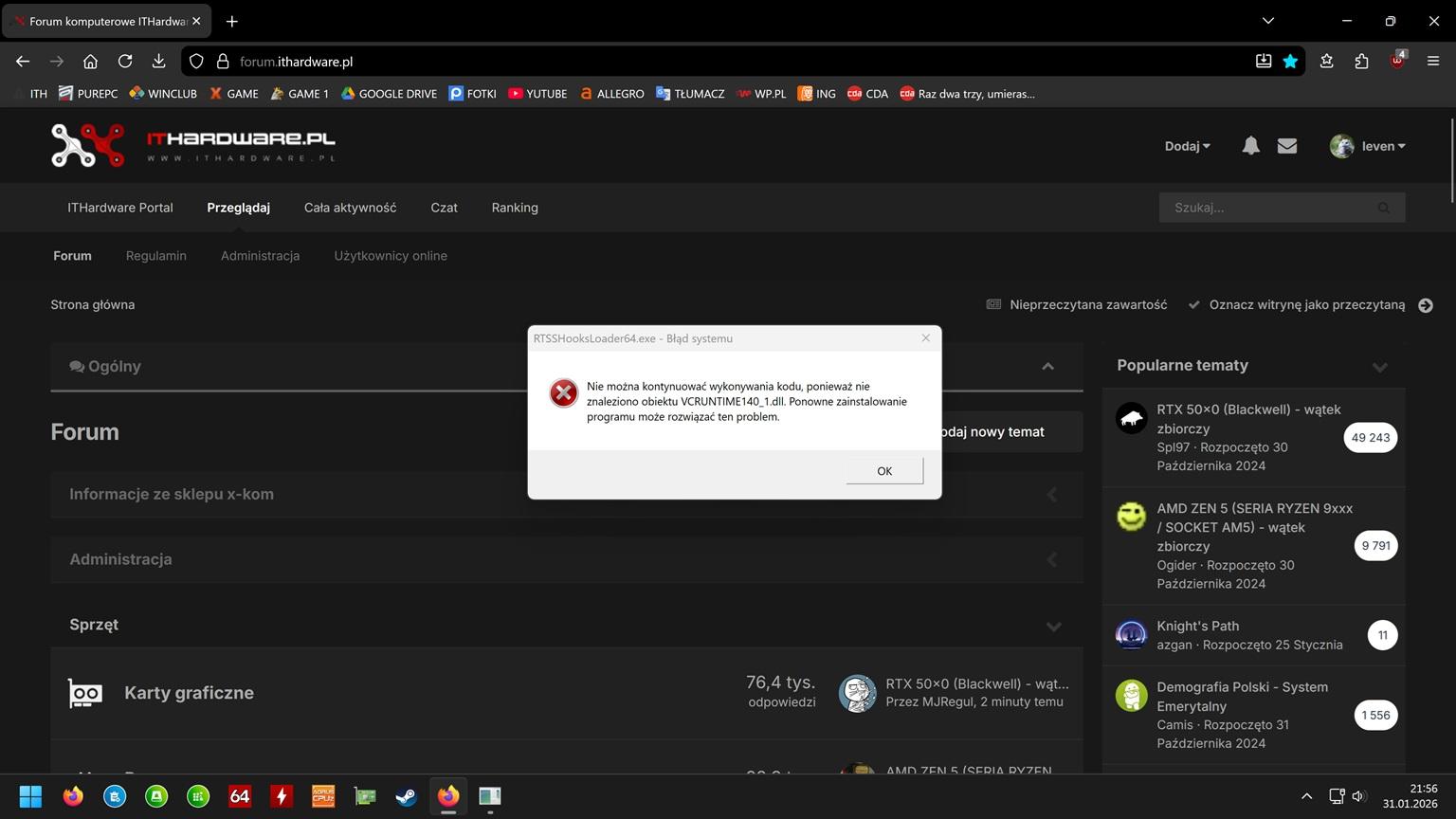

leven 819 Opublikowano 31 Stycznia Autor Opublikowano 31 Stycznia Co jest ? uhmm... chyba wirus Znikły Runtaimy:
Pan Mateoo 683 Opublikowano 31 Stycznia Opublikowano 31 Stycznia to je pobierz. https://www.microsoft.com/en-us/download/details.aspx?id=48145 1
leven 819 Opublikowano 31 Stycznia Autor Opublikowano 31 Stycznia OK, już jest (ale syf ten win 11) Bios mi zrestartowało, a oglądam tylko film. Całe szczęście, że zrobiłem sobie profil biosu w biosie AI weszło 1

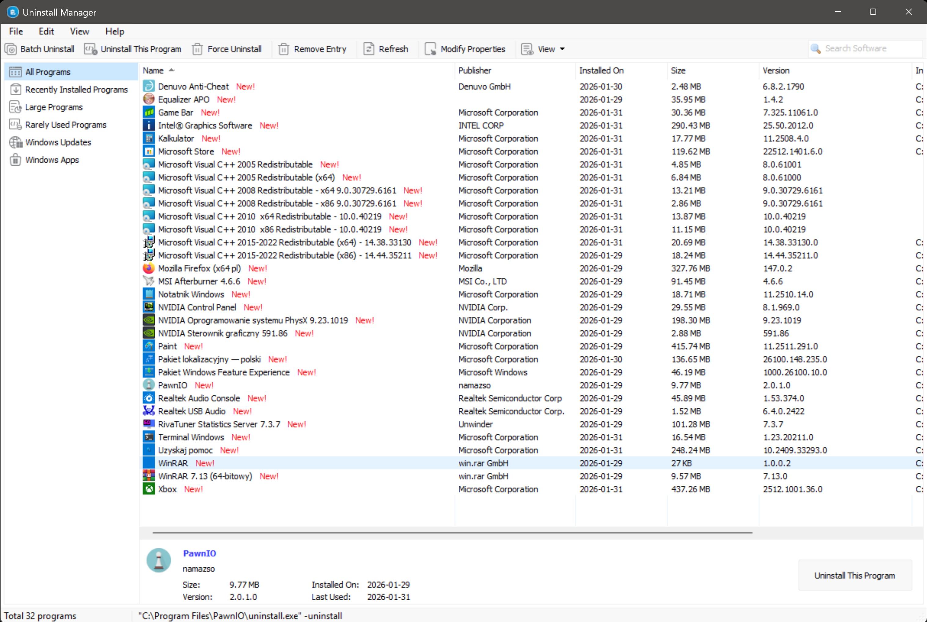

toska78 64 Opublikowano 31 Stycznia Opublikowano 31 Stycznia @leven gdzieś ty odkrył tego Uninstall Managera? Lepsza czy słabsza to apka od RevoUninstallera? Jest w ogóle portable?
