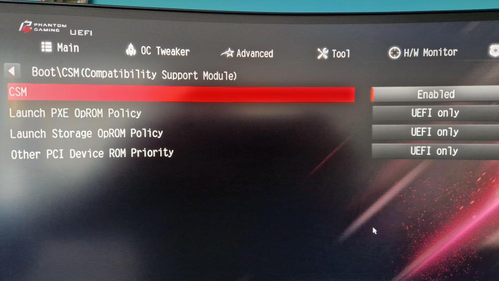

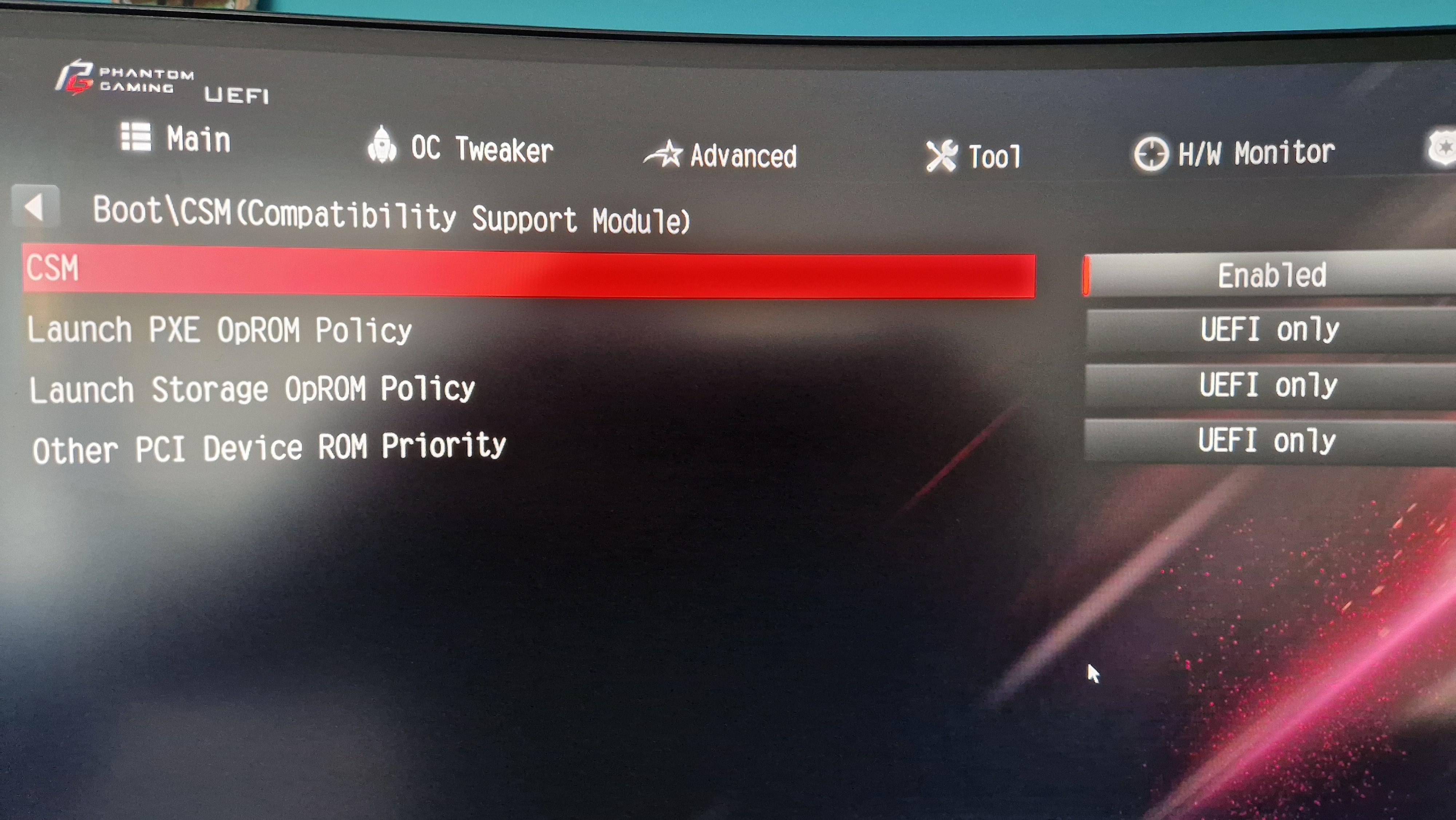

51 minut temu, Hard Reset napisał(a):
Spróbuj w  uefi  włączyć tryb Legacy .
CSM (Compatibility Support Module)
I jeszcze Full HD UEFI na disabled
troche lepiej przynajmniej do biosu moglem wejsc chociaz wszystko było jakby takie za duzo i sie rozmazywało ale nadal do windowsa wejsc sie nie da.

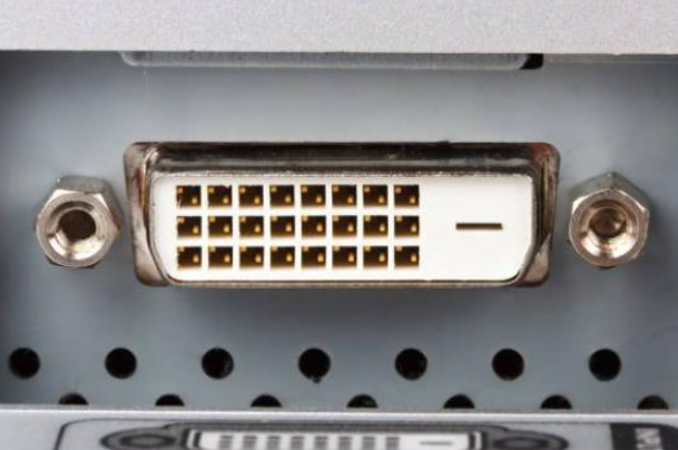

22 minuty temu, leven napisał(a):
Dobzre by było, gdyby autor tematu miał do dyspozycji kabel HDMI lub DSP.
Żadnych DVI, które nie występują w monitorze. Po co w ogóle DVI tam w temacie jest ?
D-sub jest w formalinie.
HDMI lub DSP bez kombinowania :Crash:
jak nazwiesz takowe wejscie w monitorze
1 minutę temu, leven napisał(a):
To DVI :)

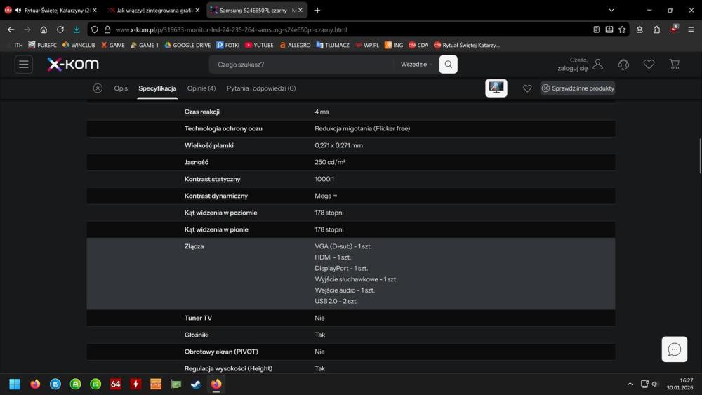

A daj fotki pozostałych wejść :)
jest jeszcze d-sub i nic innego, tak jak pisalem wczesniej jest kilka wersji tego monitora z roznymi wejsciami ale trzeba czytać ;p a nie smieszkowac.

Godzinę temu, leven napisał(a):
jest kilka wersji tego monitora ja posiadam bez dopisku "PL" posiada tylko moja wersja VGA (D-Sub) Oraz DVI,  nie posiadam HDMI,Displayportu, Wejscia słuchakowego, Wejscia Audo i 2 sztuk USB 2.0
21 minut temu, Hard Reset napisał(a):
A włączyłeś też CSM ?
bodajze mialem, teraz jeszcze moglbym dodac ze wtedy jak sie udało to ten bios był tak jakby za duzy nie mialem MAIN, OC Tweakers i innych i jak jechałeś myszka to były tak jakby artefakty sie robiły za kursorem.

EDIT2: jaki masz przewód DVI?:
Wybierz i napisz, mam jeden z nich sprawny, którego już nie używam, oddam dla kumpla z forum :)
