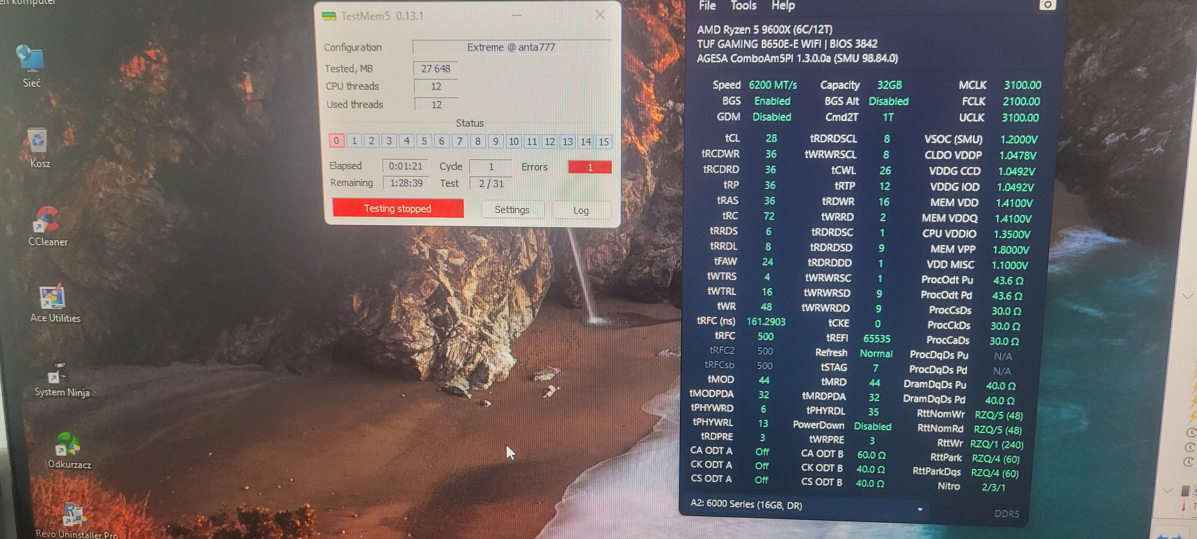

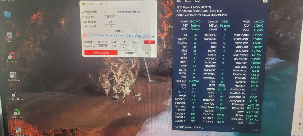

na 6200/2100 po 2min testmem5 się wywala, musiałbym jeszcze kombinować z luzowaniem innych timingów.
@Send1N TCL30 , GDM ON , PD ON, trfc400 , 1.43V vdd/vddq , vsoc 1.25v , 1min i 37 sec testmem5 crash :)
@ju-rek Doradzisz ? 😅
Edytowane przez TeoX

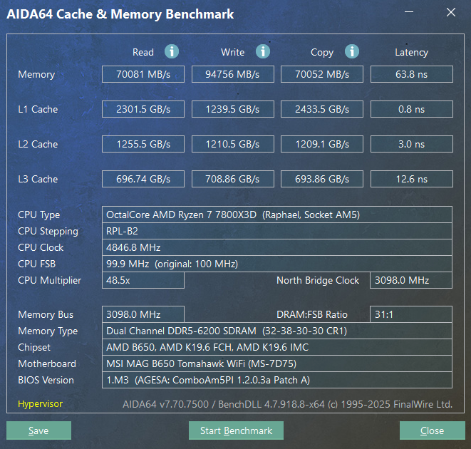

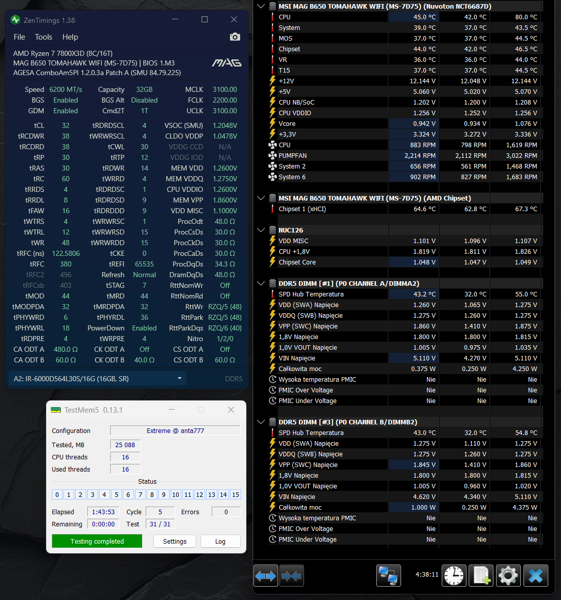

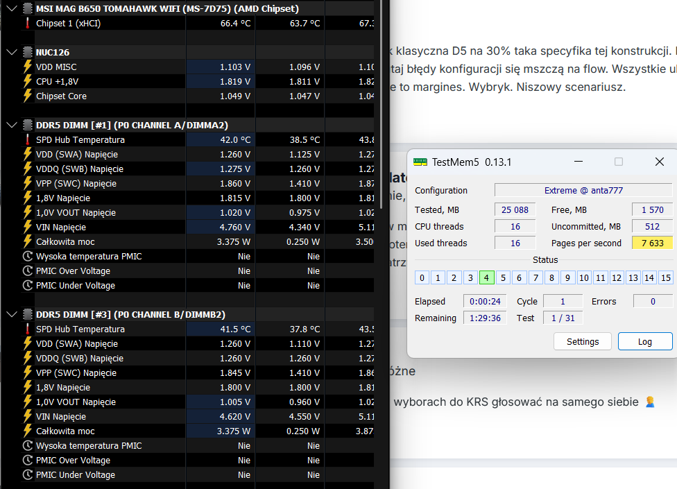

38 minut temu, Grolshek napisał(a):
I wracam budować dom w Windrose :P
Chyba masz złe odczyty napięć 🫣🫣, nie możliwe żeby pamięci u Ciebie działały z 1.26 VDD / 1.27 VDDQ / 1.26 VDDIO 🫡
Mam dobre.
Edytowane przez Grolshek
53 minuty temu, Grolshek napisał(a):
Mam dobre.
Nie spotkałem się jeszcze żeby pamięci DDR5 nawet z gotowym xmp/expo działały poniżej zalecanego 1.35V 🫣🫣
No to masz ze mną swój pierwszy raz :clap:
Paweł Ostrówka męczył 6950XT więc miałem chwilkę to włączyłem TM5. Bez zmian. Bez błędów :pozdro:

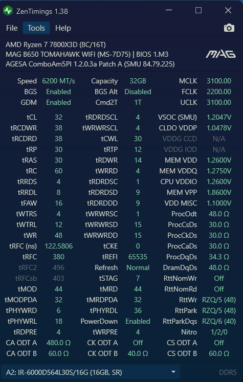

Sprawdź z GDM i PD OFF :) , na 99% nie wstanie Ci płyta albo będzie ostra niestabilność 🫡🫣
Wstanie wstanie tylko trzeba włączyć trenowanie pamięci a to mnie strasznie drażni. Niczego tam nie zmieniam, walczyłem trzy miesiące żeby to tak wyglądało i dopiero jak 9800X3D spadną u Majfriendów poniżej tauzena to będę coś grzebał. Czuwaj!
Pokaż bez GDM i PD test, tutaj trenowanie akurat nie ma znaczenia, tylko jak dobry masz IMC i na ile pozwoli, jak przejdzie caly test tm5 extreme to chylę czoło ;)
