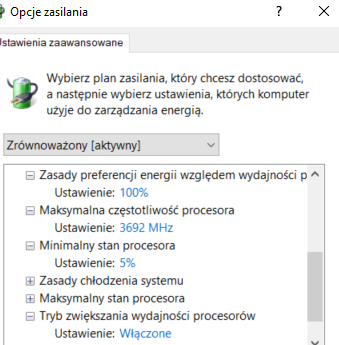

    • Z poziomu windowsa można zmieniać taktowanie, choć czasem trzeba dać wyższą wartość niż pożądana, aby przeskoczyło mnożnik:
      Potrzeba 2-3 dodatkowych, ukrytych opcji, AI wam powie które to rejestry. :magik: W11 również da się to zrobić i polecam dodać sobie skrót do tego panelu, AI googla również podpowie co zrobić.
      Tryb zwiększania wydajności musi być wyłączony, a zasady preferencji energii na 100%, aby gry również utrzymywały dane wartości, przynajmniej na W10, na W11 chyba muszę coś jeszcze wykonać.
      Bez minimalnego stanu na 5% może nie chcieć zejść poniżej pewnego poziomu.
      Rejestry, jeśli czegoś nie pomieszałem, na dodatek mogą mieć inną lokalizację na W10/11. AI podpowie alternatywne ścieżki, a przy Ecores jest potrzebne jeszcze coś innego:

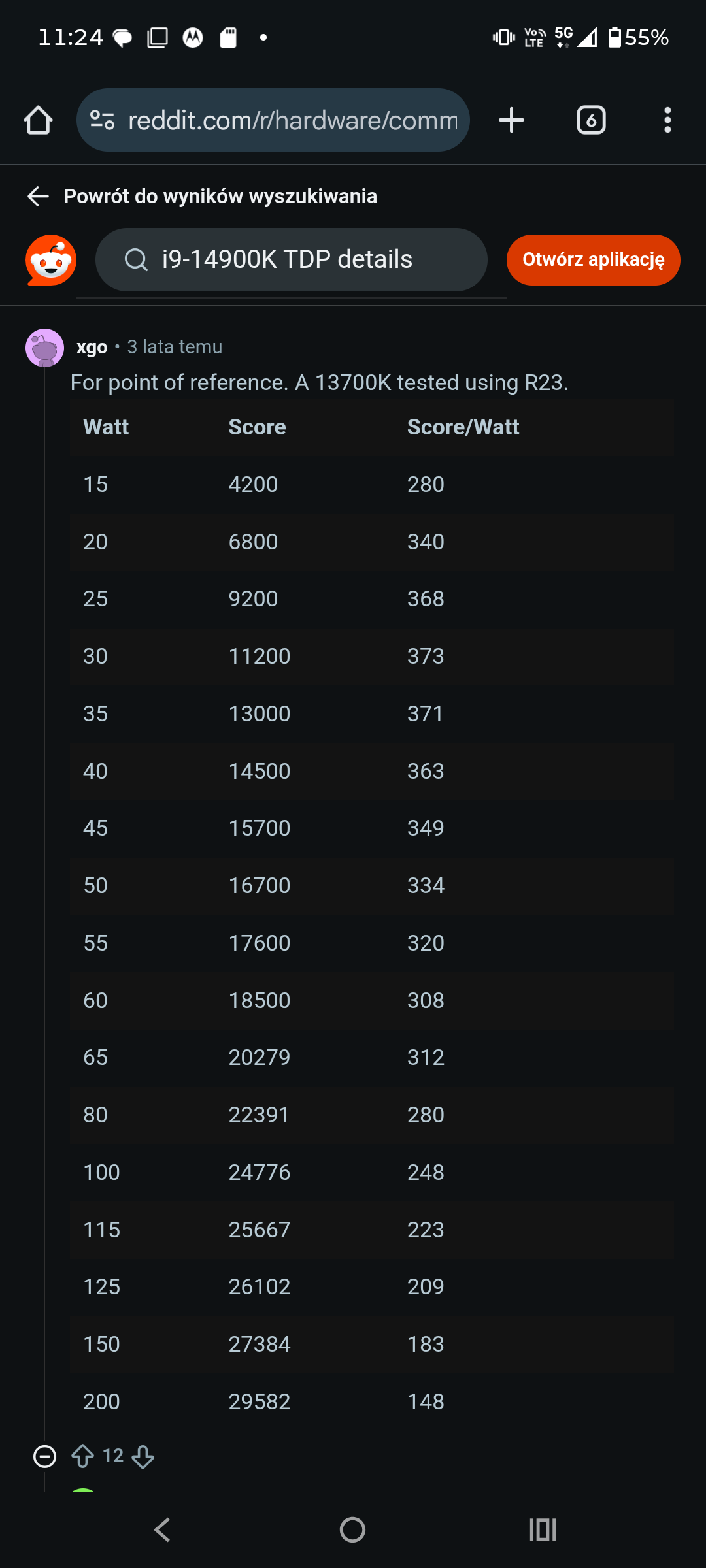

i9 14900k na różnych power limitach i UV 95W.
https://www.techpowerup.com/review/intel-core-i9-14900k-raptor-lake-tested-at-power-limits-down-to-35-w/
i9 13900k przy 90W oraz później UV.
https://www.youtube.com/watch?v=H4Bm0Wr6OEQ
i7 13700k z reddit:

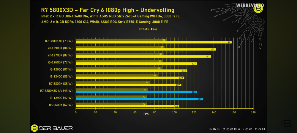

Kolejna ciekawostka, Adler Lake po UV może mieć podobną efektywność do 5800x3d po ekstremalnym UV -225mv, ale tylko przy niskich power limitach, pewnie <55W... Może gdyby użył wersji K i wyłączył ecores to lepszy bin pozwoliłby na jeszcze lepszą efektywność.
https://youtu.be/1rgbJwxSYss?is=aiyhAJokQ_TGcgh6

Aby gry słuchały się ustawień częstotliwości trzeba wyłączyć w CMD "Modern Standby":
reg add HKLM\System\CurrentControlSet\Control\Power /v CsEnabled /t REG_DWORD /d 0 /f
Potrzeba tych ustawień i wtedy można z poziomu windows zmieniać maksymalne taktowanie procesora w locie, Ecores jeszcze czegoś potrzebują to wyłączyłem.
