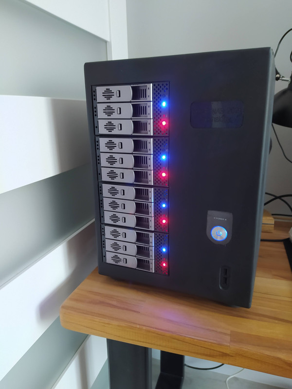

Mówisz i masz

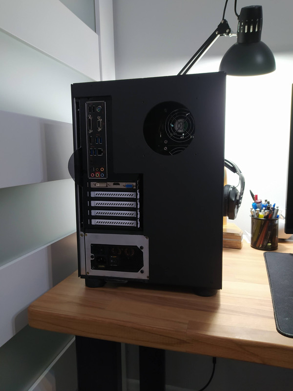

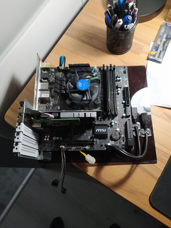

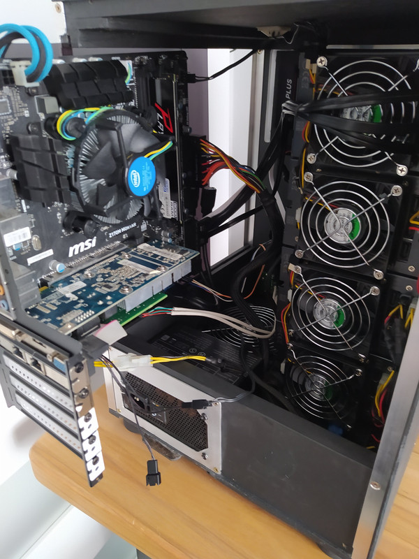

MOBO na swoim miejscu,mam jakiś problem z odpaleniem integry w procku dlatego jest zew GPU, wpadła też dodatkowa karta sieciowa ( mam nadzieję że będzie działać z oprogramowaniem NASa ).

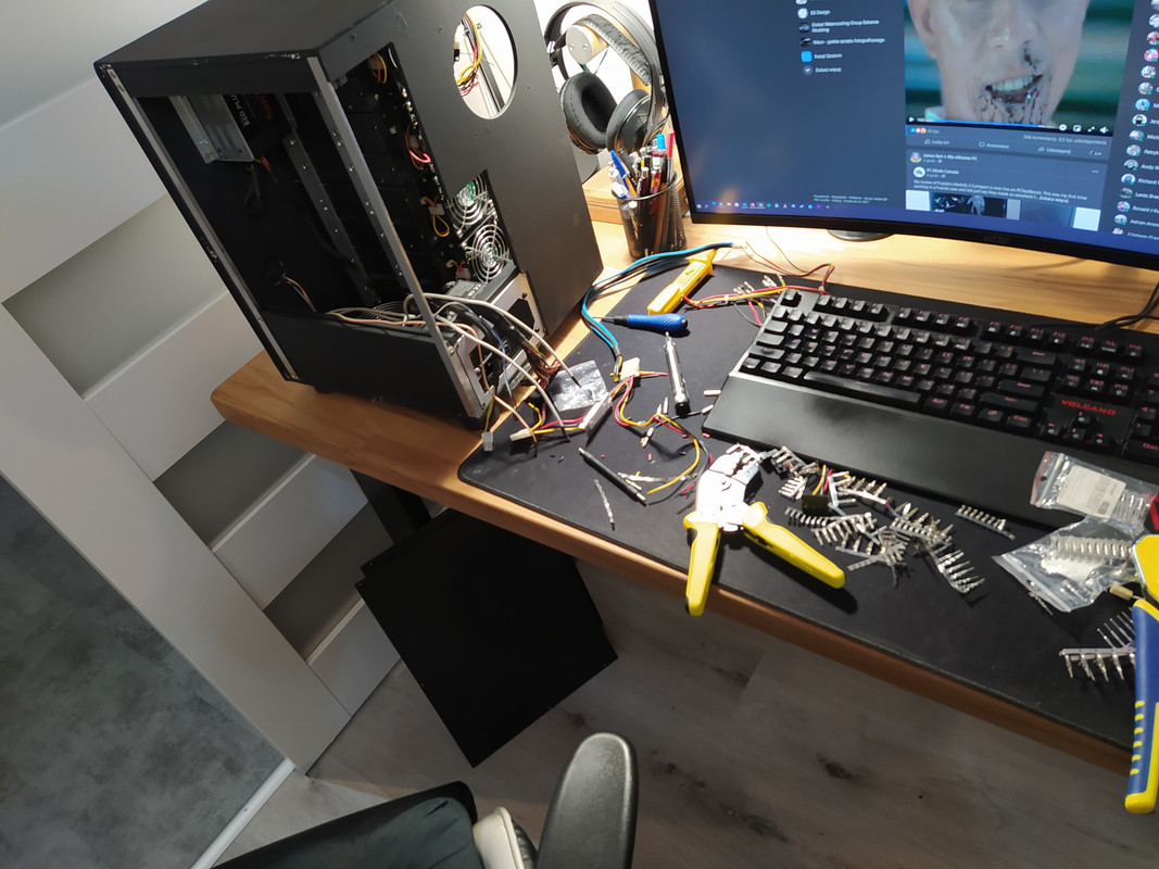

Kabelkologia
Do pełnej sprawności potrzebuję jeszcze kontrolera który idzie od małych ludzików.
A tak wygląda NAS na dzień dzisiejszy
I obiecane światełko w tunelu :szatanek:
To już jest koniec....

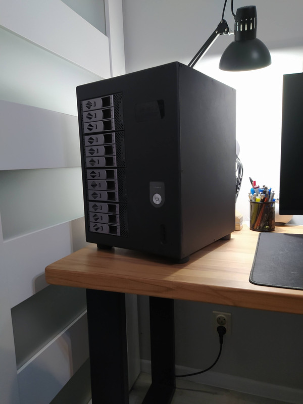

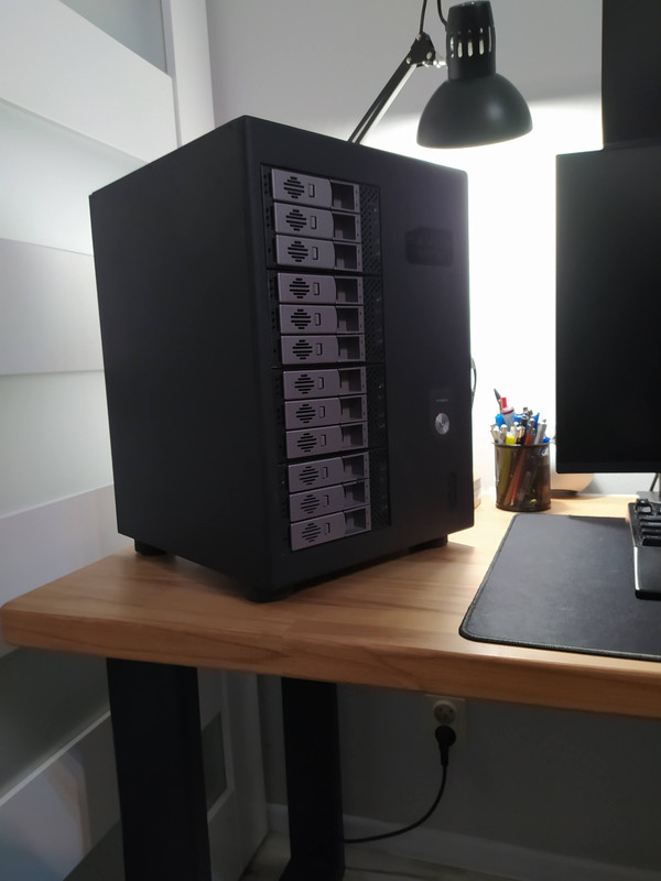

No dobra ludziska, myślę, że to czas na kilka słów podsumowania.
Jak na moje standardy projekt poszedł dość szybkom, bo  zabrał ok 2 miesięcy,łącznie z oczekiwaniem na dostawy sprzętu od małych ludzików. Ostatnie tygodnie to była walka z oprogramowaniem, z jakiegoś mi nieznanego powodu nie chciały działać karty sieciowe. Ostatecznie temat zakończył się na zakupie karty układem intela i od tego czasu wszystko ruszyło ale.....
Żeby nie było za różowo okazało się, że w trakcie testów jeden z dysków 500 GB został rozpoznany jako uszkodzony . Na szczęście reszta dysków jest ok więc na dzień dzisiejszy ilość przestrzeni jest wystarczająca na moje potrzeby, a dodatkowo ilość wolnych kieszeni daje mi całkiem sporą możliwość rozbudowy .
Konstrukcja trafiła na przygotowane dla niej miejsce i oby działała przez kolejne lata.
Specyfikacja :
CPU: i3 6100,
MOBO: MSI z170 Mortar,
RAM: GoodRam 8 GB ddr4,
Kontroler dysków: Lsi MegaRAID 9240-8i,
SSD: 3x 256GB,
HDD: 3x 1TB, 2x 500GB,
PSU: 350W,
LAN: Intel PRO/1000.
Dzięki za uwagę i do następnego.

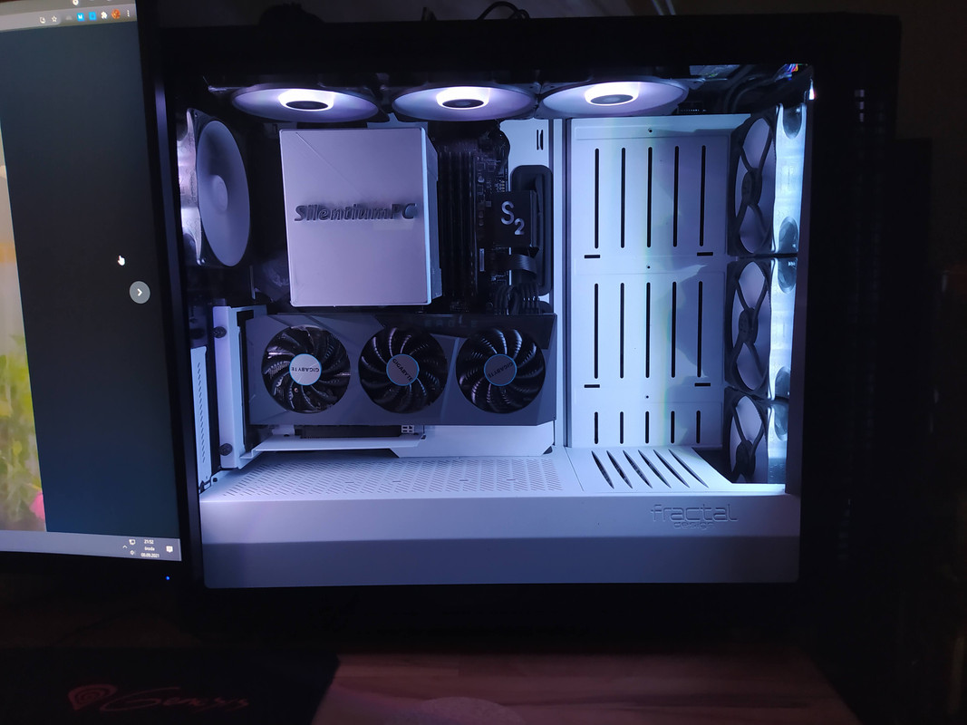

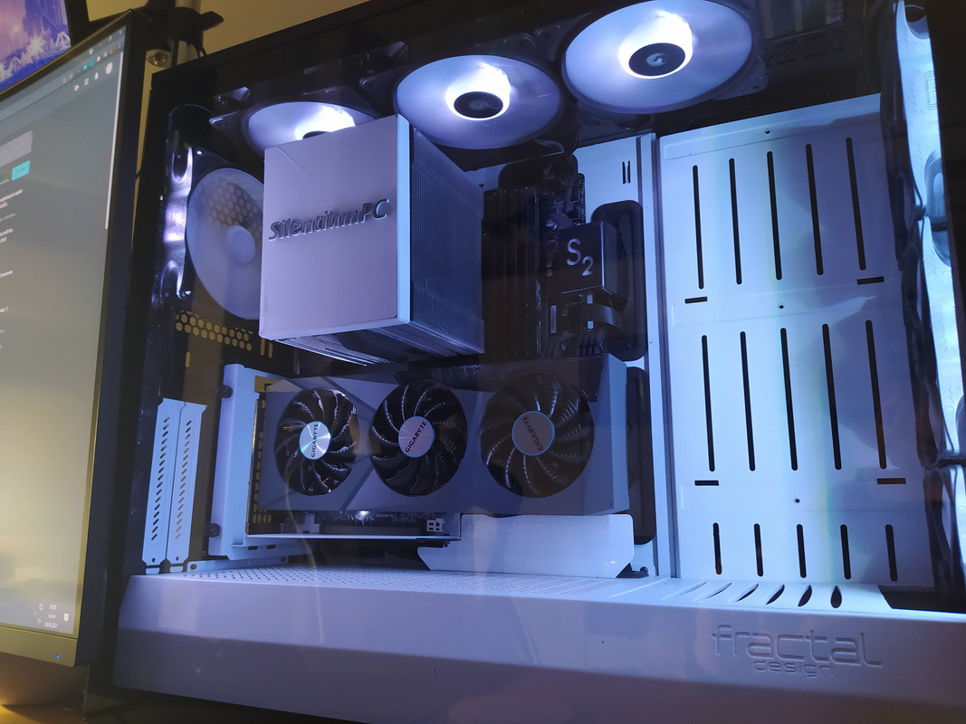

dawno się nic nie działo w moim temacie wiec postanowiłem go nieco odkopać, nie będzie to może nowy projekt ale jakieś drobiazgi.

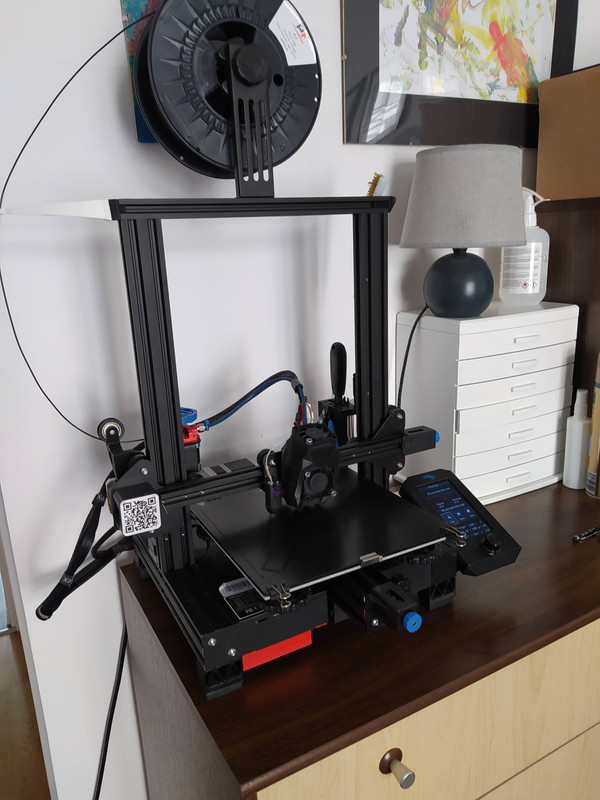

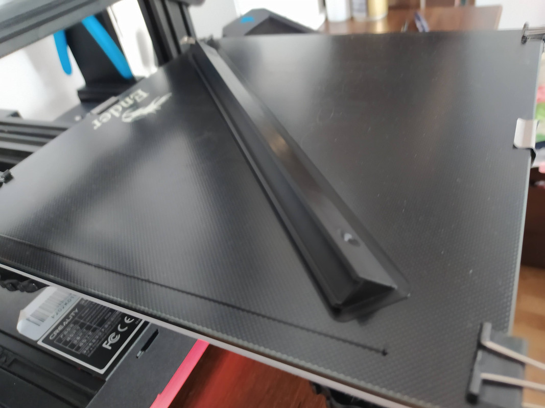

Jakiś czas temu stałem się posiadaczem drukarki 3d i po dokonaniu standardowych usprawnień posiadanego sprzętu przyszedł czas na zabawę i wytwarzanie elementów do kompa.
Drukarka to ender 3 v2

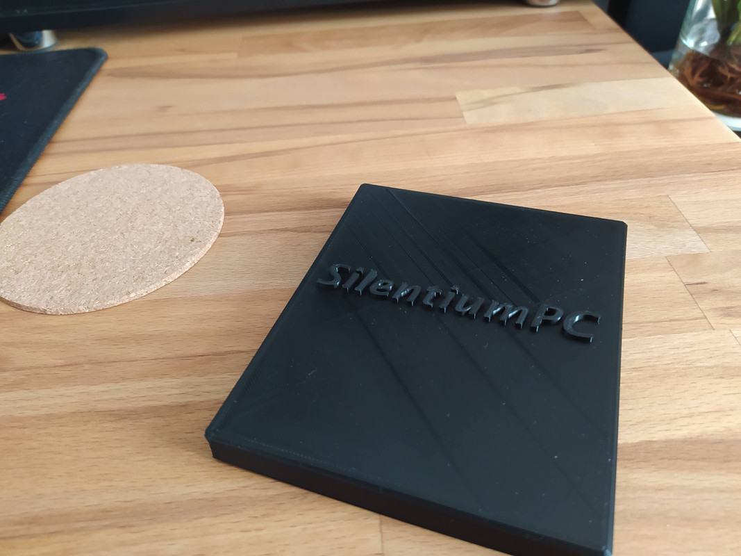

Na pierwszy ogień poszła pokrywa piwnicy
Mam inne kolory filamentów ale najlepiej drukuje mi się na czarno .
Żeby element pasował do obudowy został potraktowany tym samym szprajem .
Kolejnym elementem było mocowanie do oświetlenia na froncie tak żeby LEDy nie oślepiały osoby siedzącej przy biurku.

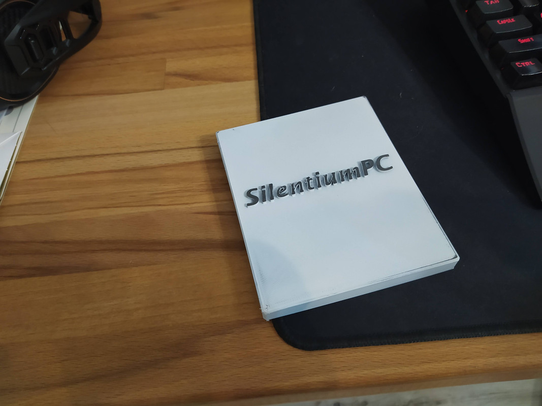

I na koniec pierwsza wersja osłony na Grandisa.
W kolejnej wersji nie będzie już napisu .
Edytowane przez ernig
W związku z tym , że to prototyp to nawet nie została wyszlifowany Jedynie potraktowany szprajem żeby zobaczyć jak się będzie prezentował w obudowie.
Teraz trzeba coś pomyśleć nad gpu bo jakoś tak szaro wygląda :D
