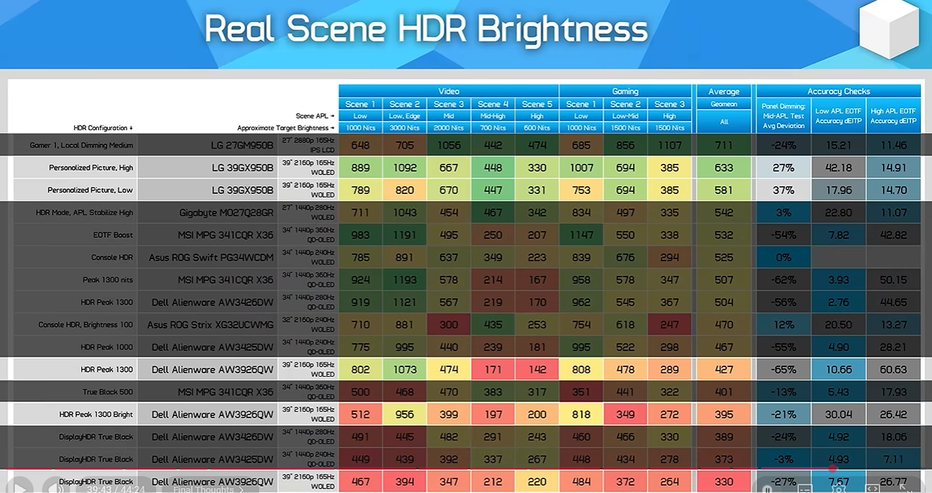

Ale matryca LG w Dellu to nadal bedzie WOLED, nie wazne ze Stripe.
Ten dodatkowy pasek pod spodem RGB definiuje ze to WOLED.
I taka budowa ma swoje wady tez - pokazuje to test Monitor Unboxed.
Np wysoki pobor energii, choc np kolory beda ladne bo Glossy.

A podsumowujac panel u LG w GX9 Tandem vs Dell RGB Stripe to:
1. LG lepiej swieci dzieki bialemu pixelowi w matrycy, i ma nizszy pobor W.
2. Dell ma lepsze kolory dzieki ukladowi pixeli i Glossy.

Masz dwa niebieskie po bokach mniejsze i większe w środku czerwony i zielony. Czerwony jest trochę większy od zielonego.
Bez białego piksela czystość matrycy blisko tego co prezentuje QD-OLED jeżeli chodzi o banding. Nie wiadomo jak zmiana gammy w zależności od odświeżania i migotanie stricte między tymi modelami. Wiadomo biały piksel wyższa jasność i wyższa efektywność oraz gorsze pokrycie kolorów w HDR.
