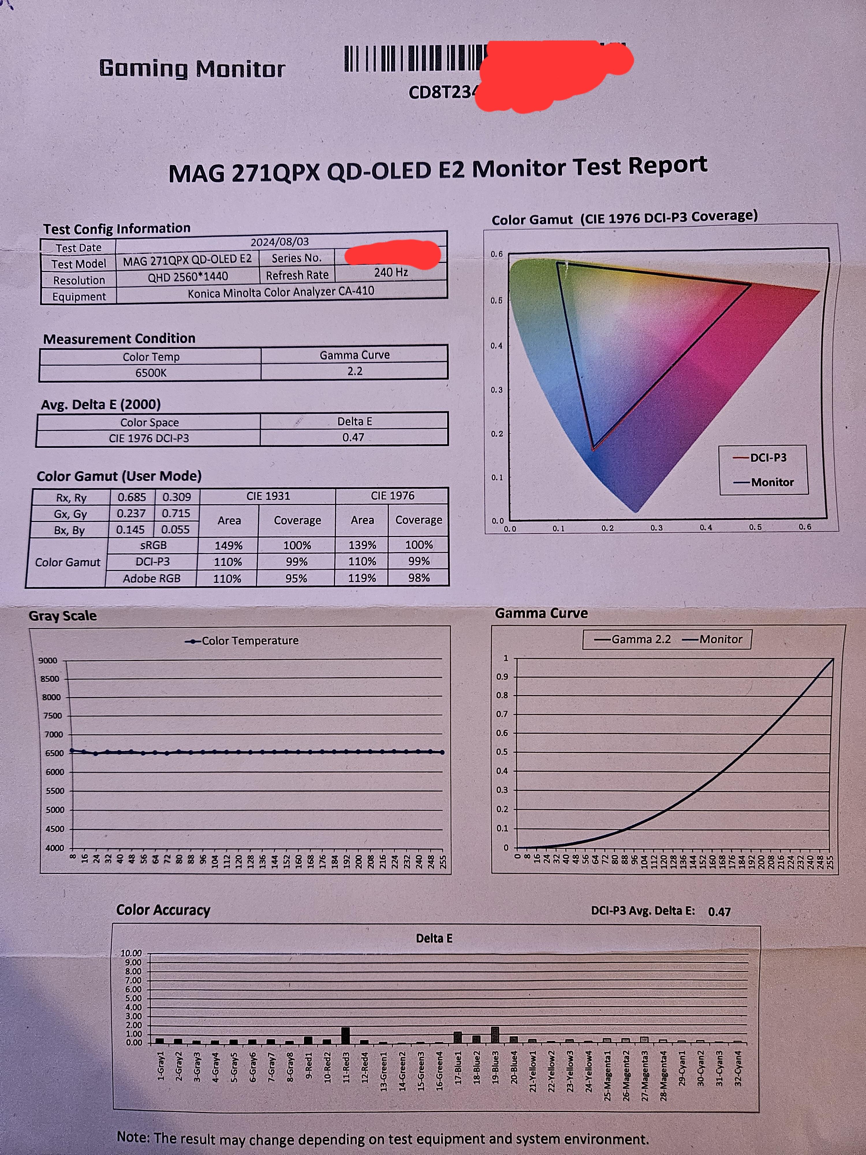

Do monitora dołączony był raport z testu. Więc nie wiem czy dodatkowo był jeszcze kalibrowany. Jak ktoś umie tu coś z tego rozszyfrować to chętnie posłucham bo nie znam się na kalibracji 😁

W sensie. że ten raport o to fejk czy co?
W sensie że te karteczki pani Jadzia z warzywniaka masowo drukuje i wkłada do każdego pudełka z monitorem.

Chyba nie chcecie mi wmówić, że monitory nie przechodzą żadnej kalibracji w fabryce? :D
Bo jakoś nie bardzo jestem w stanie w to uwierzyć. Strzelam, że kalibrowane są tylko wbudowane tryby takie sRGB, Adobe RGB, czy DCI-P3 i z tego drukowany jest wtedy raport.

Factory Calibration
By definition, it can only be calibrated in the factory and by trained personnel, and will only calibrate the factory preset modes, such as “AdobeRGB,” “sRGB,” “DCI-P3,” “B+W,” etc. on a BenQ PhotoVue monitor. The memory block for storing factory preset modes is specially designed and can only be accessed by specialized equipment in the factory and by the factory personnel. Therefore, no matter which calibration method you apply on your BenQ PhotoVue monitor, there is always an accurate color mode that you can choose from.
Factory calibration on BenQ PhotoVue monitors is done unit by unit to ensure that the highest color accuracy could be achieved. This is backed by the calibration report which comes with each unit of the monitor. Users can experience the out-of-the-box color accuracy from our factory preset modes.

No chyba nie wierzysz że oni każdy monitor testują i kalibrują indywidualnie :E
To nie są żadne profesjonalne kalibracje :D
To jest standardowa kalibracja którą ma każdy TV i monitor jaki schodzi z taśmy :D
@Kadajo Ke? Eee nie rozumiem co napisałeś. Czyli, że nie kalibrują ale kalibrują :)
Oczywistym jest, że tryb user to każdy sobie sam musi skalibrować indywidualnie. Ale wbudowane tryb są kalibrowane na taśmie właśnie.
Edytowane przez MadDog
Każdy TV czy Monitor musi zostać skalibrowany aby poprawnie wyświetlał obraz.
Ale to nie ma nic wspólnego z profesjonalną kalibracja która musi byc przerpwadzaona dla każdego ekranu i nigdy nie będzie pasowała do drugiego nawet z tej samej serii.
Może napisze tak, oni kalibrują jedną jednostkę która będzie referencja a potem dla reszty monitorów wgrywają te ustawienia globalnie.
pewnie tak jest, ale tam na tej kartce masz numer seryjny monitora i nawet sprzęt kalibracyjny, którym to kalibrowali :P
No wiem, trochę to nie pasuje do tego co pisze.
W sumie zeby potwierdzic czy te papierki maja jakas faktyczna wartość to ktos musialby sprawdzić taki monitor i zobaczyc czy sie pokrywa z tym papierem.
Bo w sumie jaki to problem wpisać tylko numer i jakiegoś ziomka którego przecież i tak nikt nie będzie weryfikował.

No i z kalibracją nie jest też tak że robi ją się na miejscu użytkowania monitora mierząc jakie jest natężenie światła. Bo co z tego że w fabryce Ci zrobią kalibrację jak warunki użytkowania są całkowicie inne.
Nie ma niestety za dużo filmów z fabryk OLEDów ale tutaj akurat widać jak taka kalibracja jest robiona (3:30). I każda jednostka ma robioną fabryczną kalibrację.
Oczywistym jest, że każdy panel jest inny i każdy użytkownik ma inne warunki gdzie taki monitor czy TV stoi. Dlatego jak ktoś ma możliwość to robi kalibrację pod siebie.
99% monitorów nie ma żadnej kalibracji z taśmy ;)
Tv to samo.
Tak jest, jeśli jest innaczej to czekamy na dowody podważające papierek ;)
16 godzin temu, sideband napisał(a):
Te raporty nie mają pokrycia w rzeczywistym pomiarem.
Czekamy na twoje pomiary i dowody podważające tą kalibrację ;) Bo pisać to sobie każdy może.
