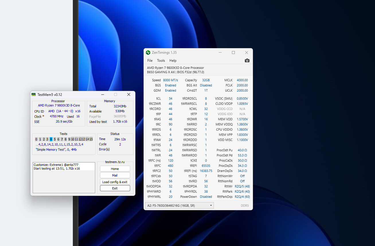

Miedzy czasie, ale 7800x3d robił 8000 z -32 all core podobnie. I podobnie 1:1 chyba -35 all core. Wydaje mi sie, że to zależy od sztuki, tak jak na premiere tak i teraz moze Ci sie trafic -10 all core jak i  -35 allcore. Z tym, że zawsze może ustawić per core napiecie i czesto 2-3 rdzenie sa slabsze reszta na ogół dobra. Przy dobrym chłodzeniu nie jest źle.

Niby tak wczoraj przetestowalem cyberpunka, i jest dobrze. O ile np taki tombradier woli 1:1 i niskie CL np 26 itp daje niemal 450fps na moim windowsie, 8000 tam daje 440-444fps wiec jest podobnie z tym ze nie ma tego busta 1.02
Natomiast Cyber wypada nieźle. Wczesniej na 7800x3d tez podkreconym byl cos jak minimalny fps 175-179 sredni 272fps, na 9800x3d jest lepiej ~269 minimalny i średni fps 349. Odpowiednio minimalny o 50% lepszy, czyli 1.5x a sredni okolo 28% lepiej czyli 1.28x.

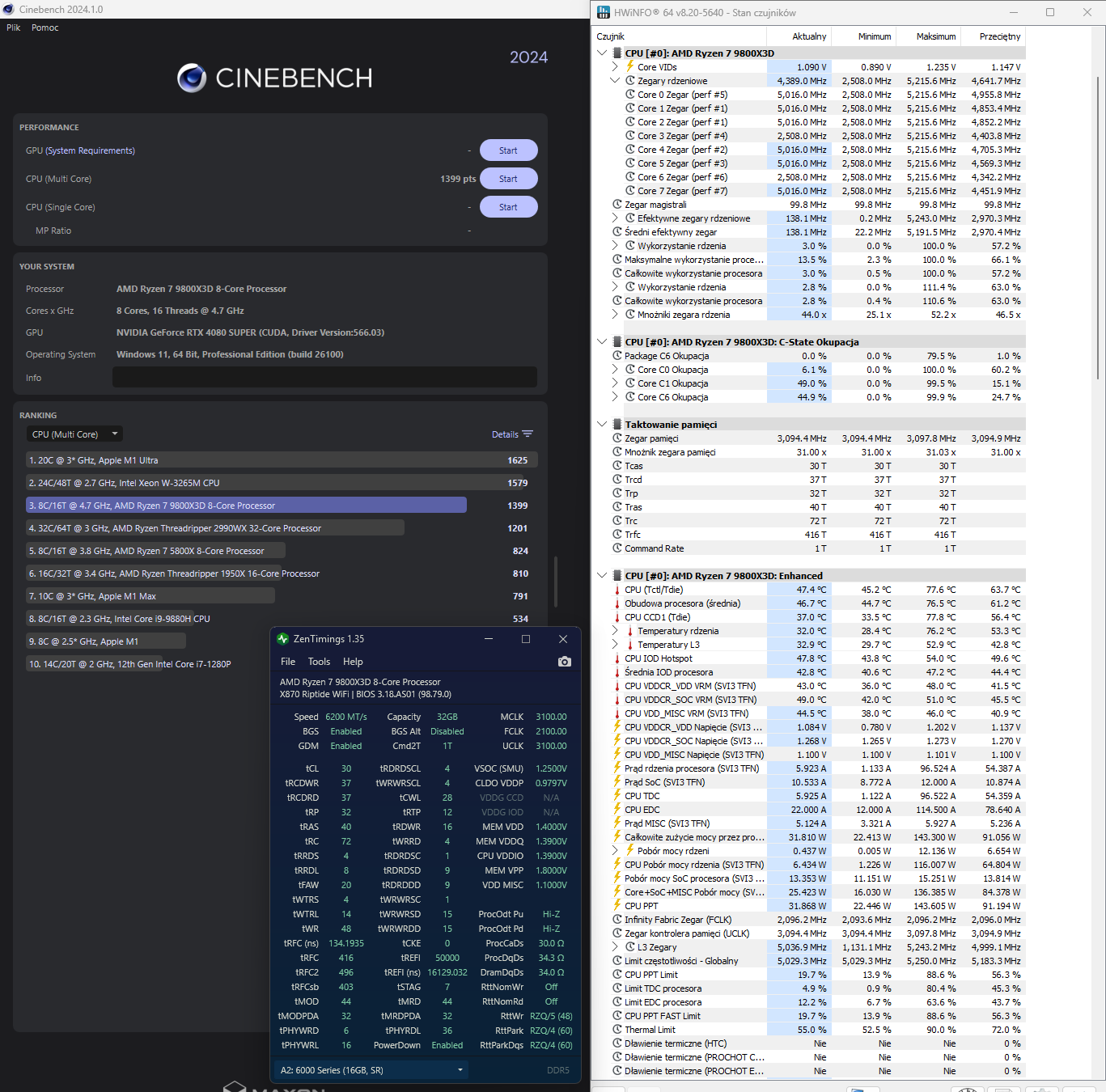

Tak mi wyszło dzisiaj. PBO OFF, CO -15 all core, wysoki priorytet w menedżerze zadań. Z RAMem już chyba za wiele nie zdziałam, FCLK 2100 to maks przy tych timingach, napięć w górę już nie biję, bo na anta extreme dobija do 64 stopni i to maks przy 3 godzinnym teście. Jeśli macie coś do zaproponowania to chętnie posłucham :)
Cepa kupowałem 21 listopada, więc początek tak naprawdę. Przy CO -25 grałem jakiś czas i było ok, ale wtedy tylko expo wbite bez rzeźby, bo to zaraz po złożeniu na testy włączyłem.
CB to też trochę loteria, bo nawet przy expo i włączonym PBO w auto z CO -20 bywały wyniki powyżej 1400 tylko nie wiem jak wypadł by w teście stabilności w prime95 czy OCCT. CB raczej nie wykrzaczy za szybko procka, ale mogę się mylić, bo niektórzy tylko tym testują stabilność.

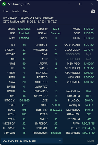

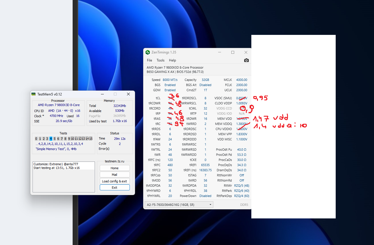

daj -25 all core, VDDG CCD VDDG IOD 900, SOC 950, VDDP 1000. UMCLK/2 80x
Czasy rozluźnij 36 48 46 48 94, reszte mozesz zostawic przy 1.47 VDD powinno byc ok bez nawiewu.

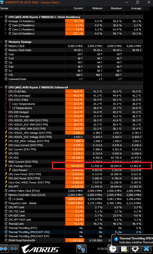

Sprawdz extreme1 i VT3. Odpal HWmonitor na 15min i nic nie rob, sprawdz jakie masz zuzycie energii. Powino byc okolo 16W przy 0.95V przy 0.85V jest poniżej 14W w IDLE sprawdzone przez 15min

VT3 i anta extreme jednocześnie? I mówisz, żeby próbować 8000 wbić u siebie na RAM?
Edytowane przez Adikon

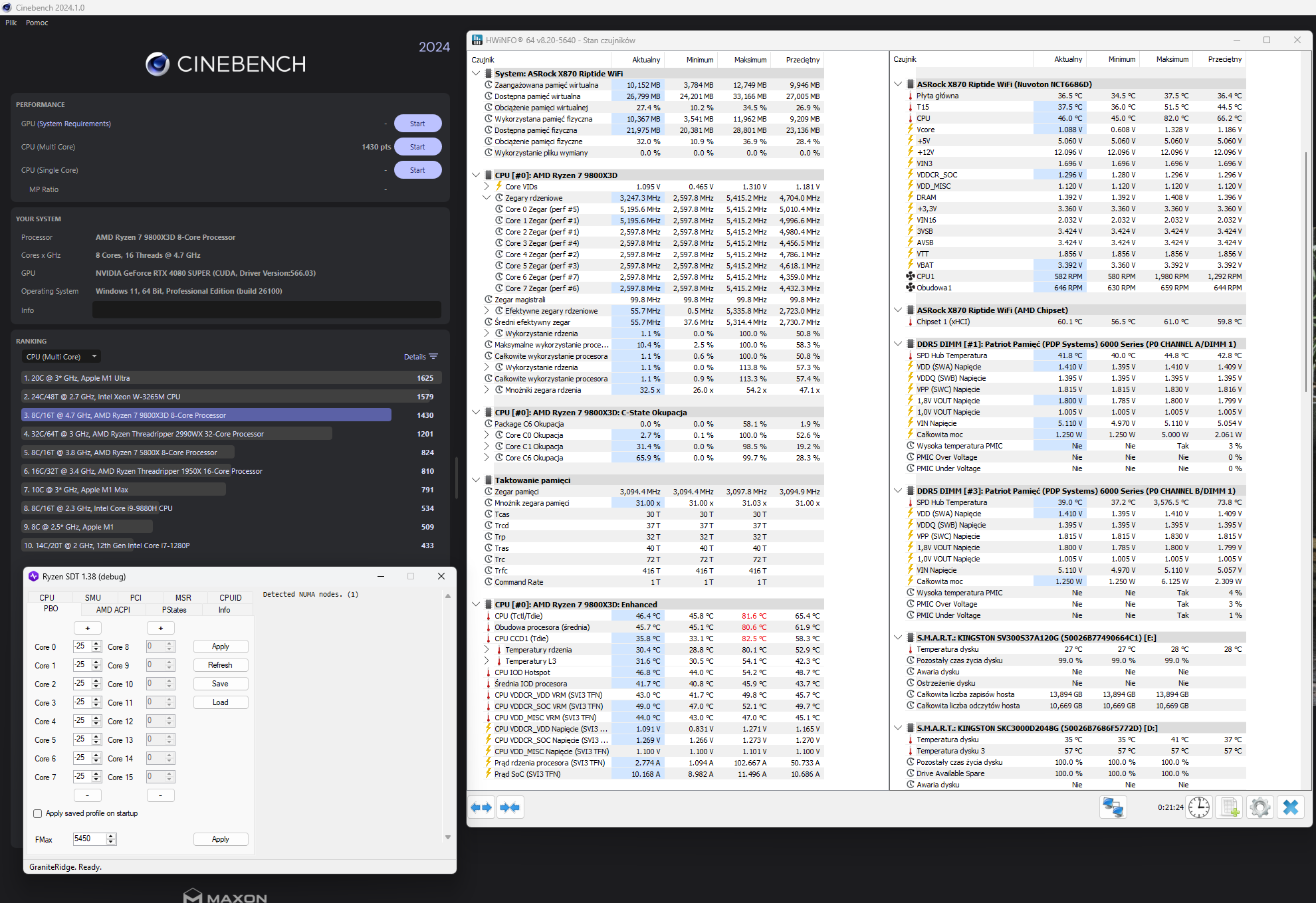

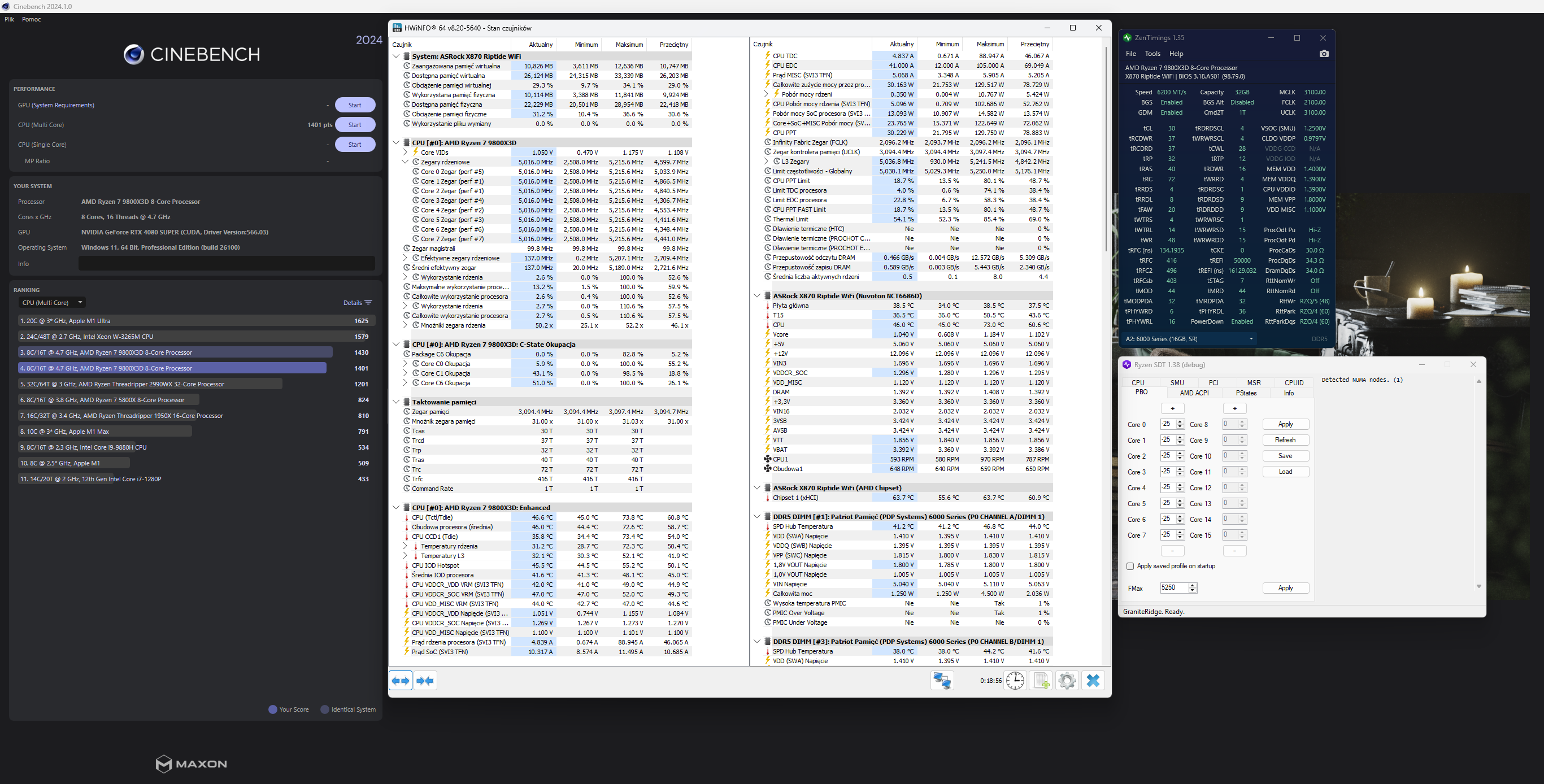

Ogólnie teraz jadę na nastawach RAMu z SS niżej. CO -25 all core, PBO +200, CB24 przechodzi, VT3 30 minut i ok (więcej nie trzymałem), i TM5 extreme@anta777 godzina leci już bez błędów. Zastanawiam się tylko czy po prostu nie zostawić CO -25, a PBO dać z powrotem na OFF. Wtedy chyba powinno być jeszcze pewniejsze jeśli chodzi o stabliność zegarów prawda?
Wbrew mojej logice przy PBO OFF wyniki w CB wcale nie są takie złe i bym powiedział, że jest stabilniej. Temperatury bez podbijania zegarów oczywiście też niższe, ale to już raczej normalne. Zresztą te +200 i tak zapewne nie będzie odczuwalne w grach w moim przypadku.

Poniżej PBO OFF, CO -25 i thermal throttling na 85 ustawiony. Limit mocy w AUTO, bo zapomniałem ustawić na płytę. Nie wiem czy dalsza rzeźba przyniesie jakieś korzyści w grach, bo aż tak to się nie znam na OC choć coraz bardziej mi się podoba. Kiedyś się bawiłem w kręcenie intela, ale tam nawet przy uszkodzeniu bym nie płakał, a tutaj gorzej. Delid w intelu też mi poszedł gładko i czasem nawet mam myśli czy nie zrobić tego dla sportu w 9800x3d, ale widziałem, że to nie jest już tak proste jak w niebieskich. No i sprzedałem imadło do ściągania czapek.
