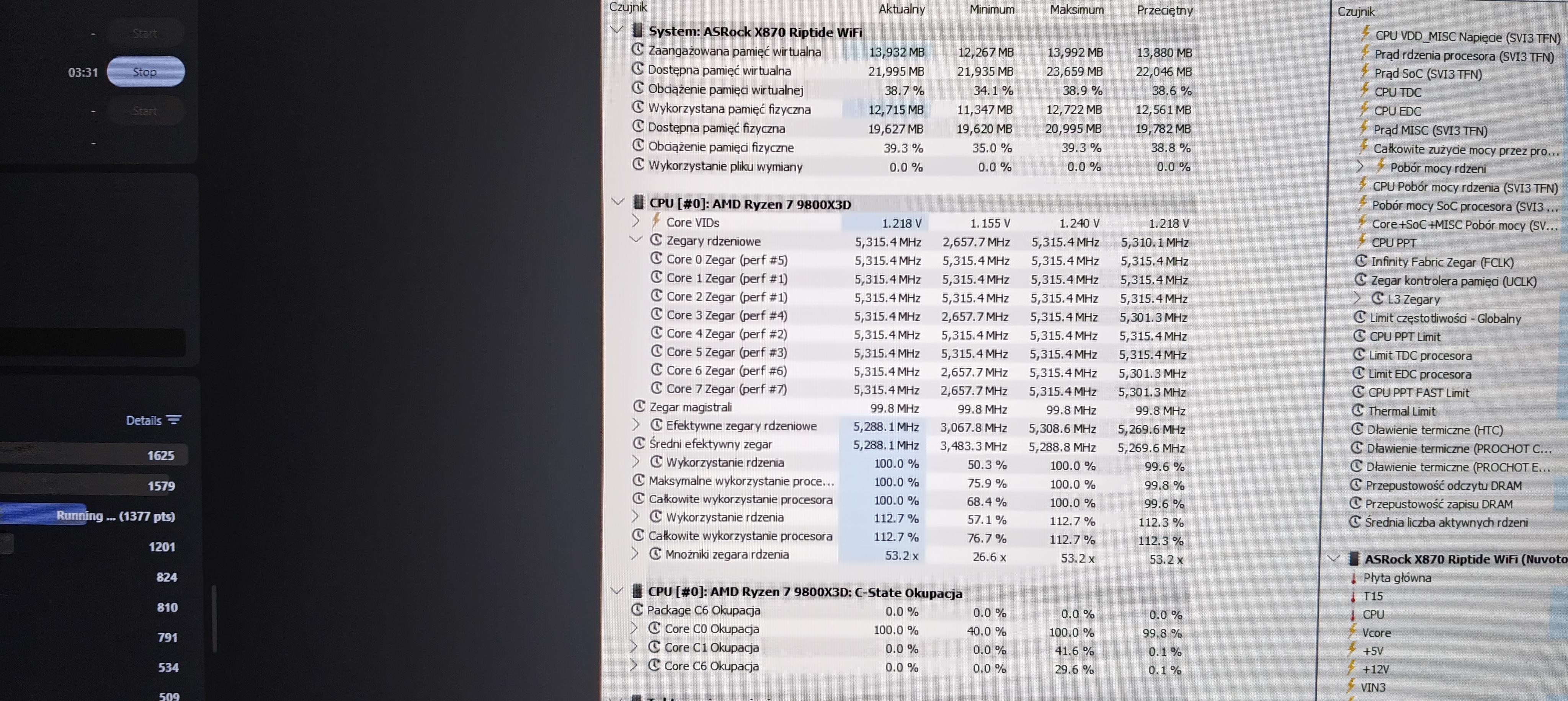

IMG20250204181941.thumb.jpg.739324f905dad8053938ec88e389f21f.jpgPytanko mam kolejne. Podczas cinebench24 resetując odczyty w hwinfo od samego początku do końca macie full taktowanie zegarów procesora czy niektóre rdzenie na chwilę zrzucają czy minimum ciągle macie full do końca testu?

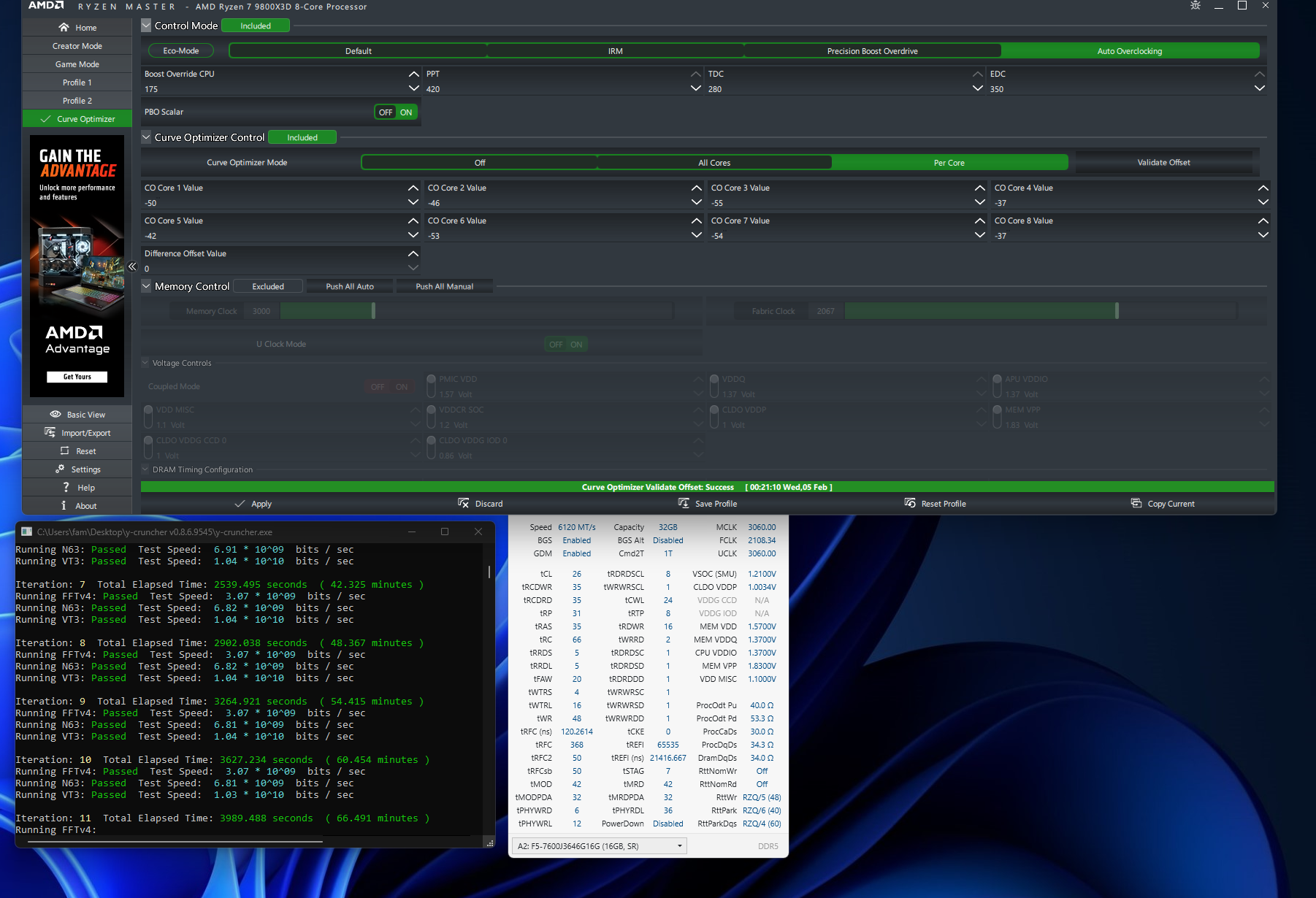

Obecnie się udało zrobić -30,-25,-25,-25,-25,-30,-30,-25. VT3 i aida64 niby idzie, ale oczywiście jeszcze testy będą przez dłuższy czas.
PBO +100. Przy +200 widzę, że w CB24 zegary nie dobijają za często do 5,4

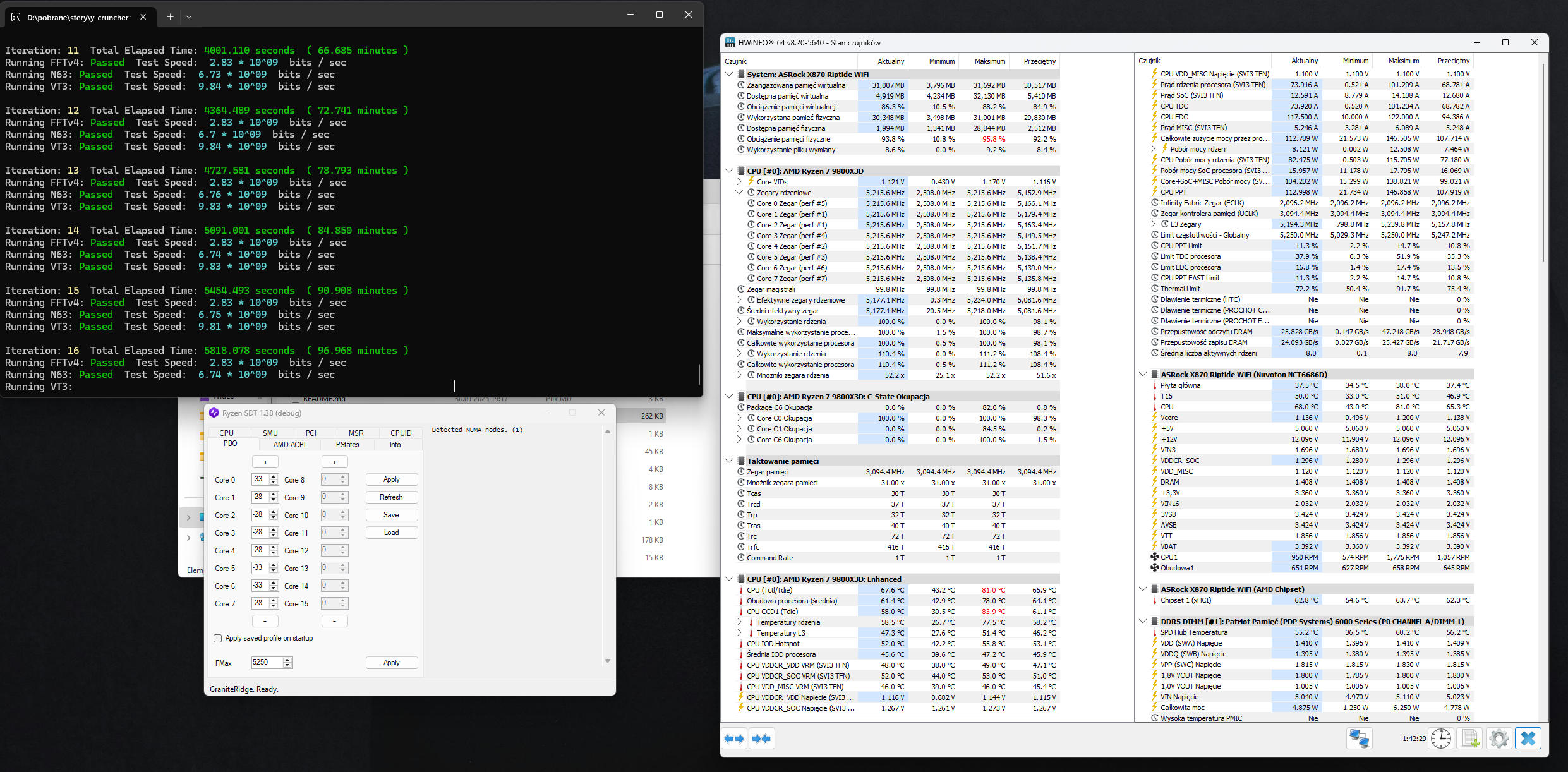

Temperatury w cruncher mi dobijają do 82 na początku przy pbo off, a jeśli podbiję o 100 to leci do 85 i zrzuca, bo ustawiłem do 85 stopni.

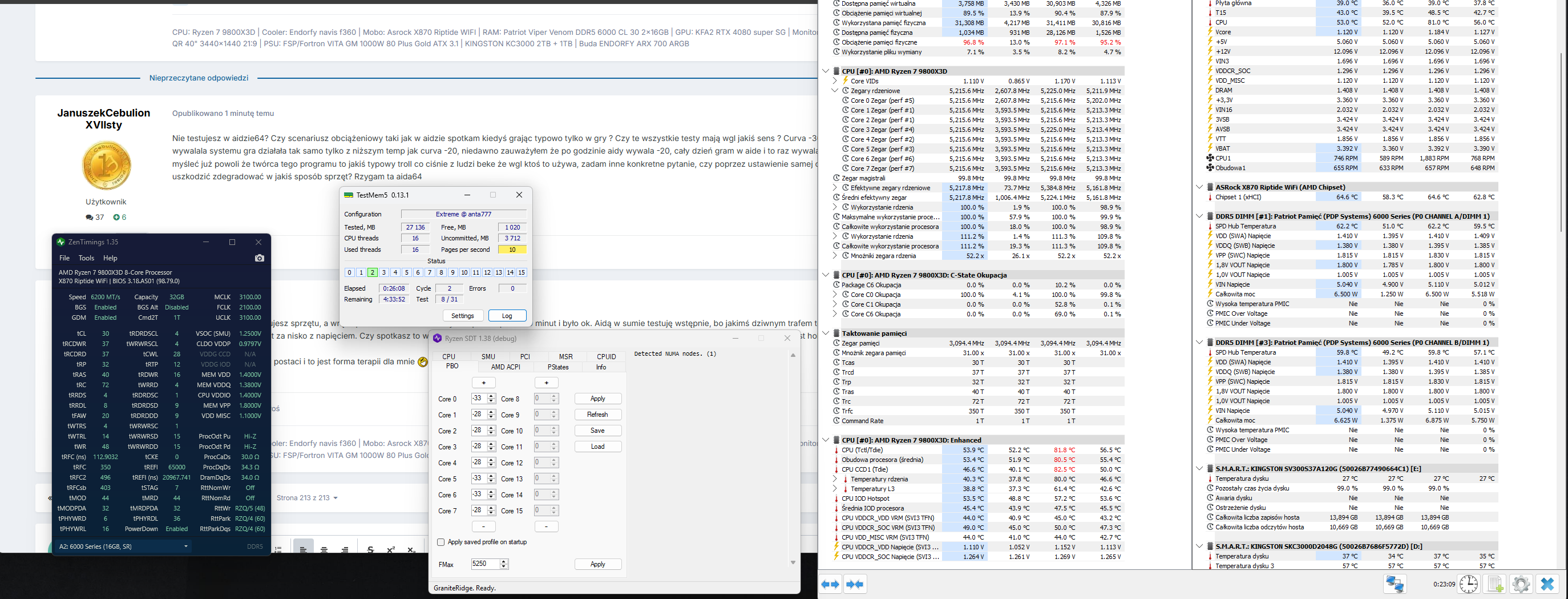

Nie testujesz w aidzie64? Czy scenariusz obciążeniowy taki jak w aidzie spotkam kiedyś grając typowo tylko w gry ? Czy te wszystkie testy mają wgl jakiś sens ? Curva -30 all core nie wywalala systemu gra działała tak samo tylko z niższym temp jak curva -20, niedawno zauważyłem że po godzinie aidy wywala -20, cały dzień gram w aide i to raz wywala raz nie, zaczynam myśleć już powoli że twórca tego programu to jakiś typowy troll co ciśnie z ludzi beke że wgl ktoś to używa, zadam inne konkretne pytanie, czy poprzez ustawienie samej curvy na -25 można uszkodzić zdegradować w jakiś sposób sprzęt? Rzygam ta aida64
Undervoltingiem nie zepsujesz sprzętu, a wręcz przeciwnie. Aida64 też była odpalona przez 20 minut i było ok. Aidą w sumie testuję wstępnie, bo jakimś dziwnym trafem to właśnie ona szybciej mi wywala jak jest za nisko z napięciem. Czy spotkasz to w grach? No i tu już w ogóle cyrk, bo może Ci pyknąć BSOD nawet na pulpicie i dlatego OC to nie jest hobby dla wszystkich xD
