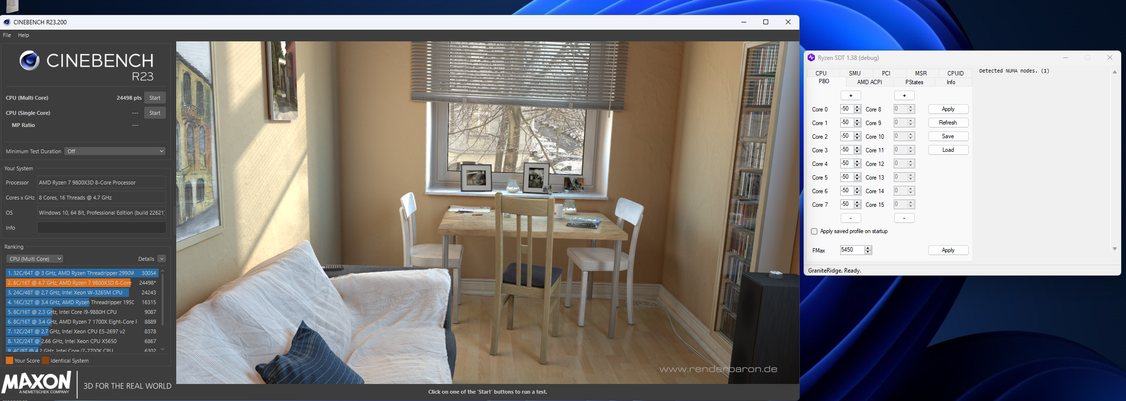

maxmaster027 1 344 Opublikowano 1 Lutego 2025 Opublikowano 1 Lutego 2025 Godzinę temu, NoviAMG napisał(a): Fakt, myślałem, że wrócił do pierwotnego ramu co miał, stąd pomyłka... Na forum oc pojawiają się wpisy z 9800x3d co -50 , clock +200mhz , sztuki z ostatnich rzutów. Nie mam pytań, chyba trzeba wziąć udział w losowaniu... Takie 5.5ghz+ na 1.1v wygląda kosmicznie. Cinebencha mi przechodzi na -50, ale stabilne to to nie jest.... 1

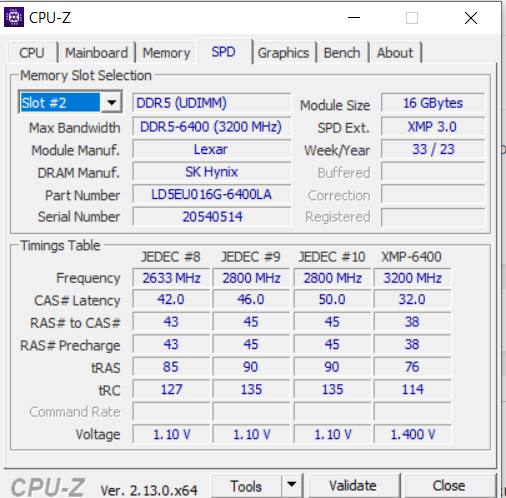

Nex1M 132 Opublikowano 1 Lutego 2025 Opublikowano 1 Lutego 2025 Hej, jest ktoś w stanie powiedzieć co najlepiej wlaczyc aby wykorzystac 9800x3d w pelni? 200clock to na pewno, pytanie co jeszcze scalar na ile? Uzywac curve GFX, Curve sdhape czy ten tradycyjny. Warto coś dłubnąć w RAM? Mam Lexar Ares 6400 cl32 i działają stabilnie w XMP MEMCLK UCLK 2000 FCLK a płyta MSI B650 Tomahawk WiFi najnowszy bios

maxmaster027 1 344 Opublikowano 1 Lutego 2025 Opublikowano 1 Lutego 2025 (edytowane) Godzinę temu, Nex1M napisał(a): Hej, jest ktoś w stanie powiedzieć co najlepiej wlaczyc aby wykorzystac 9800x3d w pelni? 200clock to na pewno, pytanie co jeszcze scalar na ile? Uzywac curve GFX, Curve sdhape czy ten tradycyjny. Warto coś dłubnąć w RAM? Mam Lexar Ares 6400 cl32 i działają stabilnie w XMP MEMCLK UCLK 2000 FCLK a płyta MSI B650 Tomahawk WiFi najnowszy bios Jeśli chcesz wykorzystać 9800x3d w pelni najlepiej wlączyć/włożyć 5090 37 minut temu, Adikon napisał(a): Testowałeś czymś poza CB? VT3 wywala Ci błędy jak jest niestabilnie czy coś jeszcze wrzucasz jednocześnie? Nie no po prostu pokazalem, że też moge takie screeny zrobic. Napisalem, że to jest niestabilne. Wczesniej pisałem dla 8000:2000CL34 -33 CO all core, dla 6120@2210@CL26 -37 CO all core. Ale procesor wlaczy sie z mniejszym CO tjk np -50, jakies prostrze benchmarki przejdzie to wszystko, Edytowane 1 Lutego 2025 przez maxmaster027 1

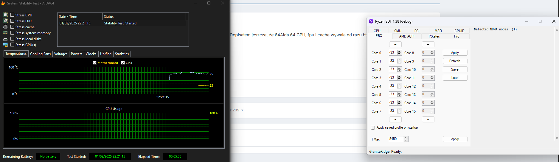

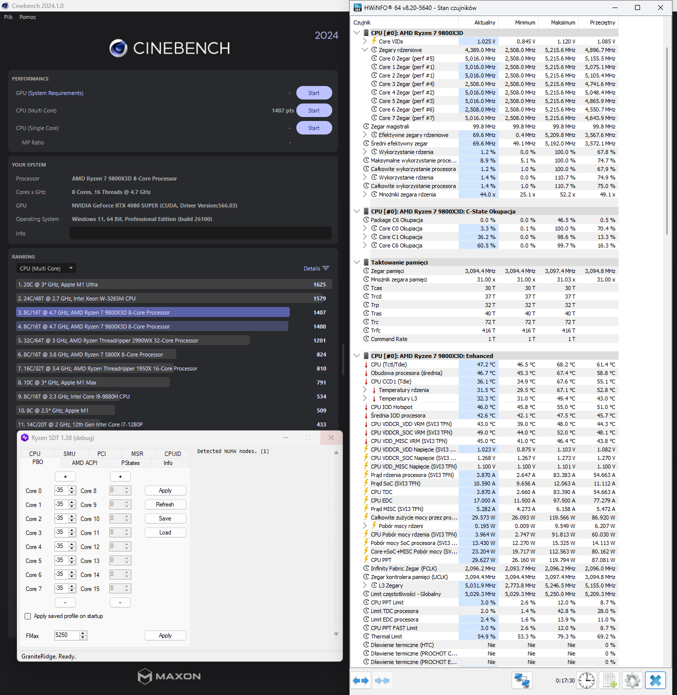

Adikon 192 Opublikowano 1 Lutego 2025 Opublikowano 1 Lutego 2025 (edytowane) Też tak właśnie myślałem. Ogólnie sporo osób ogląda YouTube, a jak widziałem to większość tych zagranicznych czy nawet u nas wrzuca +200 i CO -30 jak jakiś standard, więc spora liczba osób to kopiuje i tyle. U mnie musi być pewniak, że działa choć nie lubię katować syntetykami tak przy OC jest to wręcz obowiązek jeśli chcemy stabilność na sto procent. Teraz wrzuciłem -35 na wszystkie tak z ciekawości i też CB24 przechodzi na luzie. Nawet mam wrażenie, że operowanie w systemie stało się bardziej responsywne. Oczywiście nie dodawałem offsetu tylko PBO OFF, bo przy RTX 4080 i 2k to mi za wiele nie da, a tylko temperatury rosną. W CB24 wyszło teraz 1407 pkt i maks temperatury 68 (średnia 63). Tylko Aida 64 CPU, fpu i cache wywala od razu błąd 😛 Edytowane 1 Lutego 2025 przez Adikon
maxmaster027 1 344 Opublikowano 1 Lutego 2025 Opublikowano 1 Lutego 2025 3 minuty temu, Adikon napisał(a): Też tak właśnie myślałem. Ogólnie sporo osób ogląda YouTube, a jak widziałem to większość tych zagranicznych czy nawet u nas wrzuca +200 i CO -30 jak jakiś standard, więc spora liczba osób to kopiuje i tyle. U mnie musi być pewniak, że działa choć nie lubię katować syntetykami tak przy OC jest to wręcz obowiązek jeśli chcemy stabilność na sto procent. Teraz wrzuciłem -35 na wszystkie tak z ciekawości i też CB24 przechodzi na luzie. Nawet mam wrażenie, że operowanie w systemie stało się bardziej responsywne. Oczywiście nie dodawałem offsetu tylko PBO OFF, bo przy RTX 4080 i 2k to mi za wiele nie da, a tylko temperatury rosną. W CB24 wyszło teraz 1407 pkt i maks temperatury 68 (średnia 63). taki screen zrobie Ci z -50 z tym, że nie chce mi sie juz w to bawic JA to co mowie to sprawdzilem TM5, ycruncher z VT3 i 30min stability test. Z PBO +200. 8000 było 5425Mhz a 6120 bylo na 5533Mhz. Ogólnie zrob tak jak Ci napisalem wczesniej. Ustaw sobie 8000mhz bo masz pamieci hynix A die. 1
Adikon 192 Opublikowano 1 Lutego 2025 Opublikowano 1 Lutego 2025 Będę kombinował z tym 8000 właśnie. Dopisałem jeszcze, że 64Aida 64 CPU, fpu i cache wywala od razu błąd😛
maxmaster027 1 344 Opublikowano 1 Lutego 2025 Opublikowano 1 Lutego 2025 10 minut temu, Adikon napisał(a): Będę kombinował z tym 8000 właśnie. Dopisałem jeszcze, że 64Aida 64 CPU, fpu i cache wywala od razu błąd😛 Aż z ciekawosci puscilem, to nie jest tak wymagajace jak ycruncher

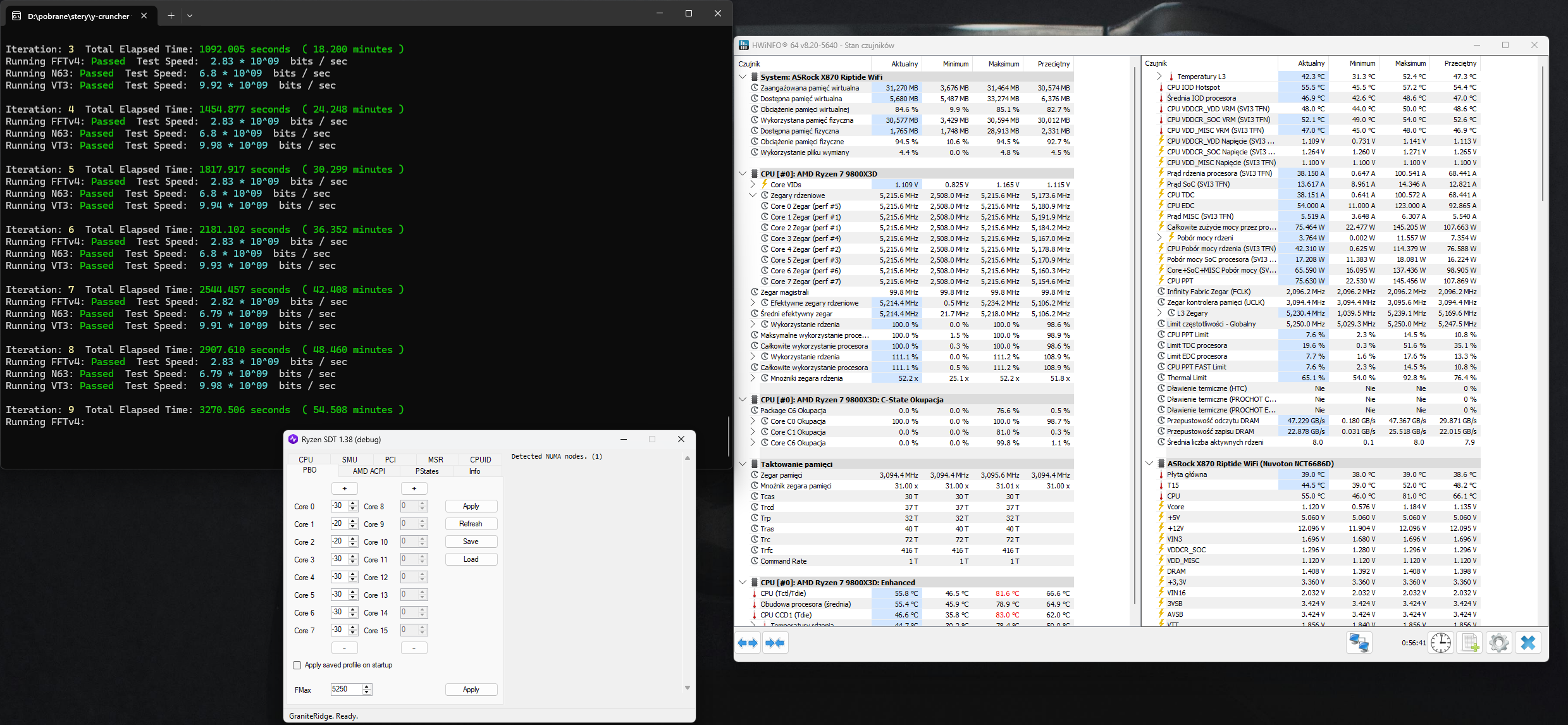

Adikon 192 Opublikowano 1 Lutego 2025 Opublikowano 1 Lutego 2025 (edytowane) No jeszcze muszę popracować nad pamięcią, bo może faktycznie łyknie Twoje nastawy. Nie liczę na tak spektakularne wyniki jak u Ciebie, ale może się coś poprawi. Ewentualnie za jakiś czas kupię inną sztukę, a tę sprzedam choć chyba najgorsza też nie jest patrząc na wyniki w CB u innych na reedit. Może IMC słabsze, ale ciul wie. Te nastawy co mam obecnie najgorsze też nie są choć wiem, że można lepiej. Po prostu nie lubię sadzić wysoko napięć, żeby nie ugotować maszyny. Dałem na te 2 oznaczone w ryzen master rdzenie -20, a na pozostałe -30. Ycruncher leci na razie bez problemów 5 raz. Nie wiem czy to można uznać za stabilne. Pewnie trzeba testów w grach jeszcze. Edytowane 1 Lutego 2025 przez Adikon
Wuadator 90 Opublikowano 2 Lutego 2025 Opublikowano 2 Lutego 2025 (edytowane) 10 godzin temu, maxmaster027 napisał(a): Aż z ciekawosci puscilem, to nie jest tak wymagajace jak ycruncher Ale masz odznaczone cpu :p Mi vt3 może latać i 2 godziny, a jak mam za nisko CO, to w 10 minut aida potrafi wywalić błąd, więc nie powiedziałbym, że mniej wymagające 😜 CPU, fpu i cache Edytowane 2 Lutego 2025 przez Wuadator 1
