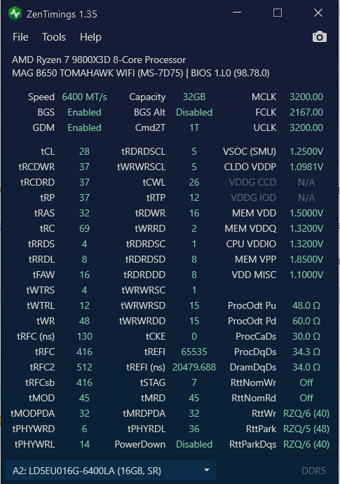

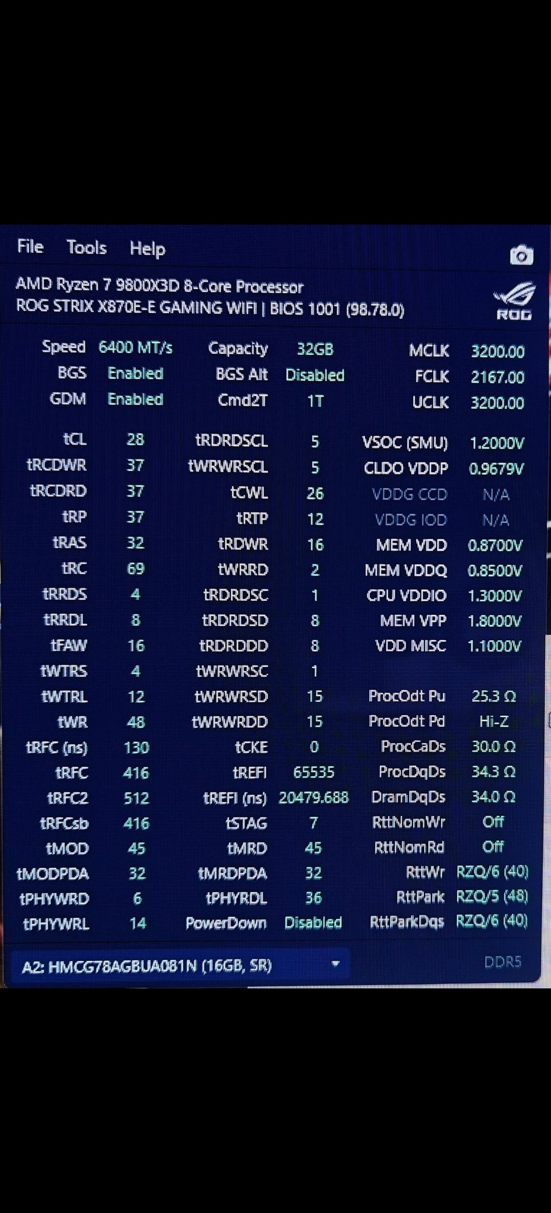

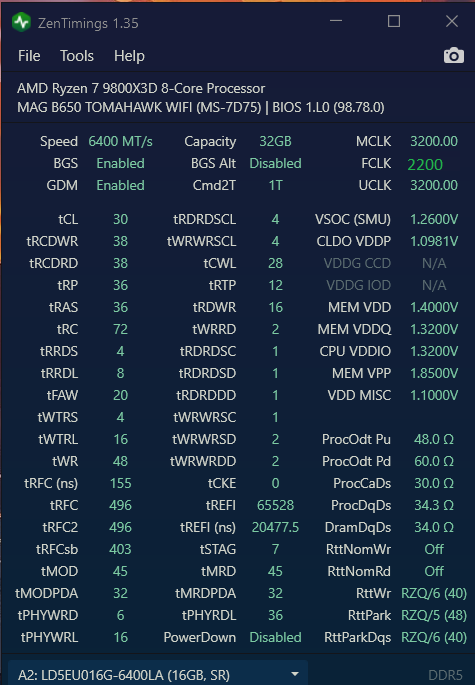

Moglbys zapodac jakis screen na ktorym pokazuje adie?? Pytam bo znjaomy ma goodram 64gb i ma mdie, a ja jeszcze stoje przed wyborem ramu.
Łap. Zakupione dosłownie tydzień temu w ME. Więc może jeszcze uda ci się zapolowac :cool:
Poprzednio miałem 32gb też goodram ale sprzedałem, były na M-die.
Różnica była taka że na poprzednich modułach nie wchodziło cl28/36 i nie dało się zejść z trfc < 500
Edytowane przez kamil039c

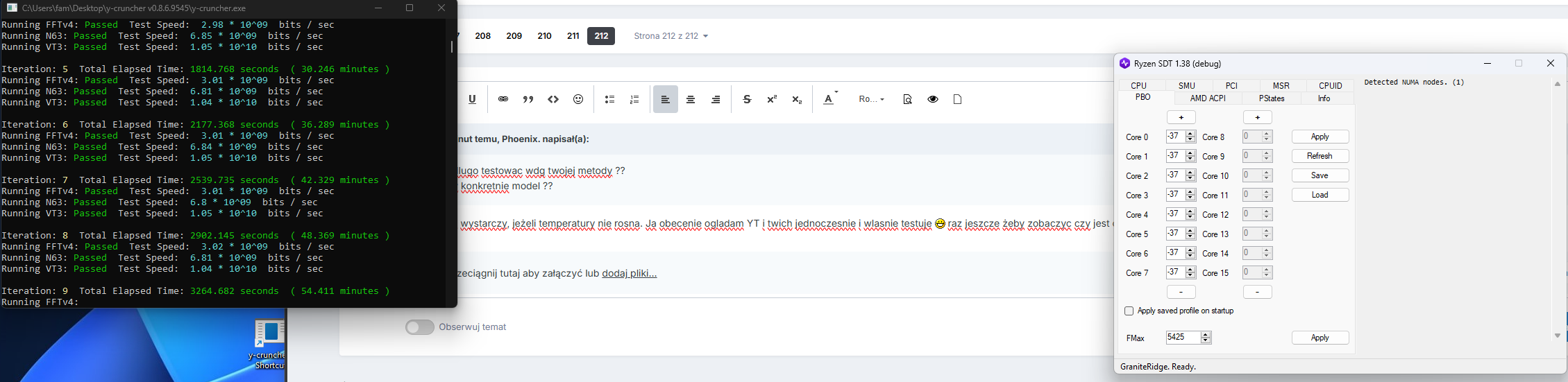

19 minut temu, maxmaster027 napisał(a):
y-cruncher v0.8.6.9545 odpal VT3 N63 i FFTv4  http://numberworld.org/y-cruncher/#Download y-cruncher v0.8.6.9545b.zip
rozpakowujesz, włączasz, naciskasz 2 potem 8 potem 18 potem 17 potem 16 potem 0 i go
Jak dlugo testowac wdg twojej metody ??
Ktory konkretnie model ??
Godzina wystarczy, jeżeli temperatury nie rosna. Ja obecenie ogladam YT i twich jednoczesnie i wlasnie testuje :D raz jeszcze żeby zobaczyc czy jest ok
dajesz 24-25G i mozesz uzywac normalnie komputer w tym sensie

tak bo jak nic nie robi to jest ok, a jak chcesz cos na kompie robic typu YT itp  to inna kombinacja
włączasz, naciskasz 2 enter potem 2 enter wpisujesz 24 000 000 000 enter  potem 8 enter  potem 18 enter  potem 17 enter potem 16  enter potem 0 enter i go. Napisalem specjalnie jak ktos mialby przypadkiem pierwszy raz stycznosc z programem.
mi przemielilo 66minut i wylaczylem
To ja :D  Czyli po prostu tak samo jak z TM5 jak nic ni robisz na pulpicie to sobie alokuje z automatu max, tu rozumiem tak samo.
