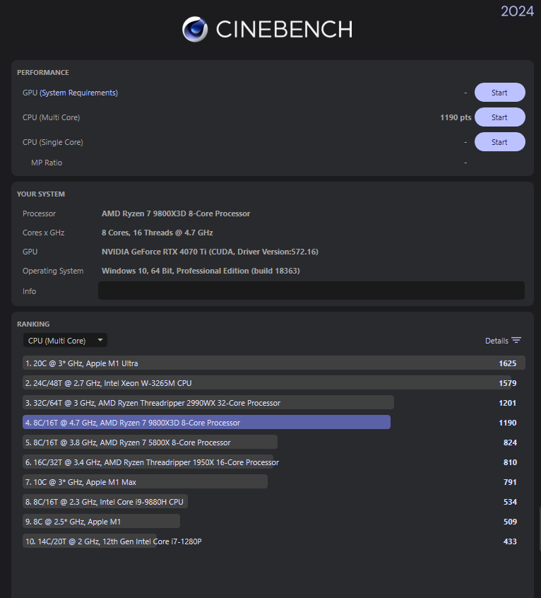

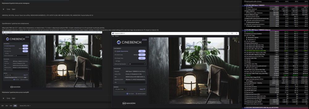

maaaguuu 3 Opublikowano 7 Lutego 2025 Opublikowano 7 Lutego 2025 (edytowane) Panowie czemu tak mało w tym cb24? Trafił mi się jakiś kartofel czy problem operatora? Edytowane 7 Lutego 2025 przez maaaguuu

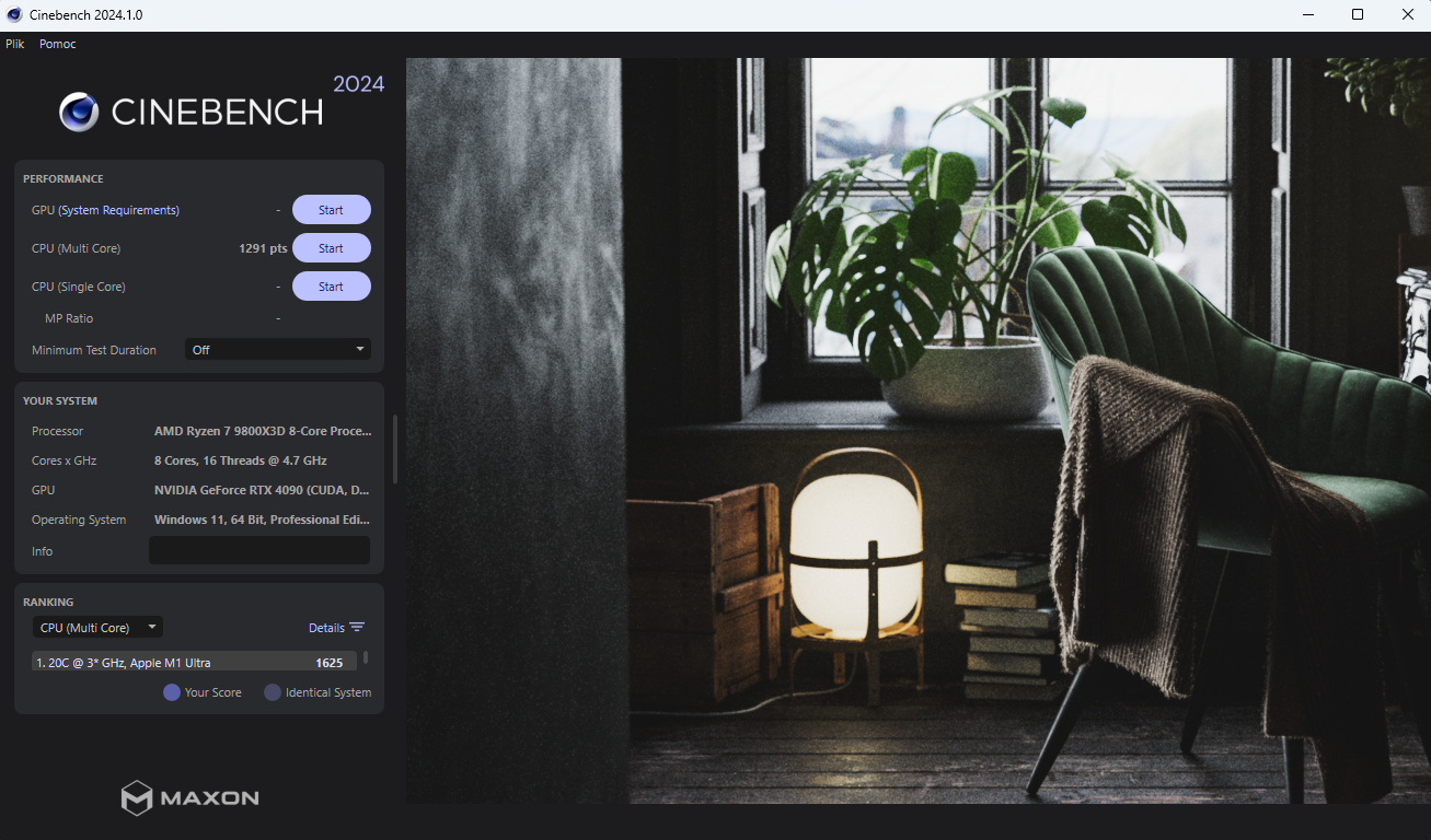

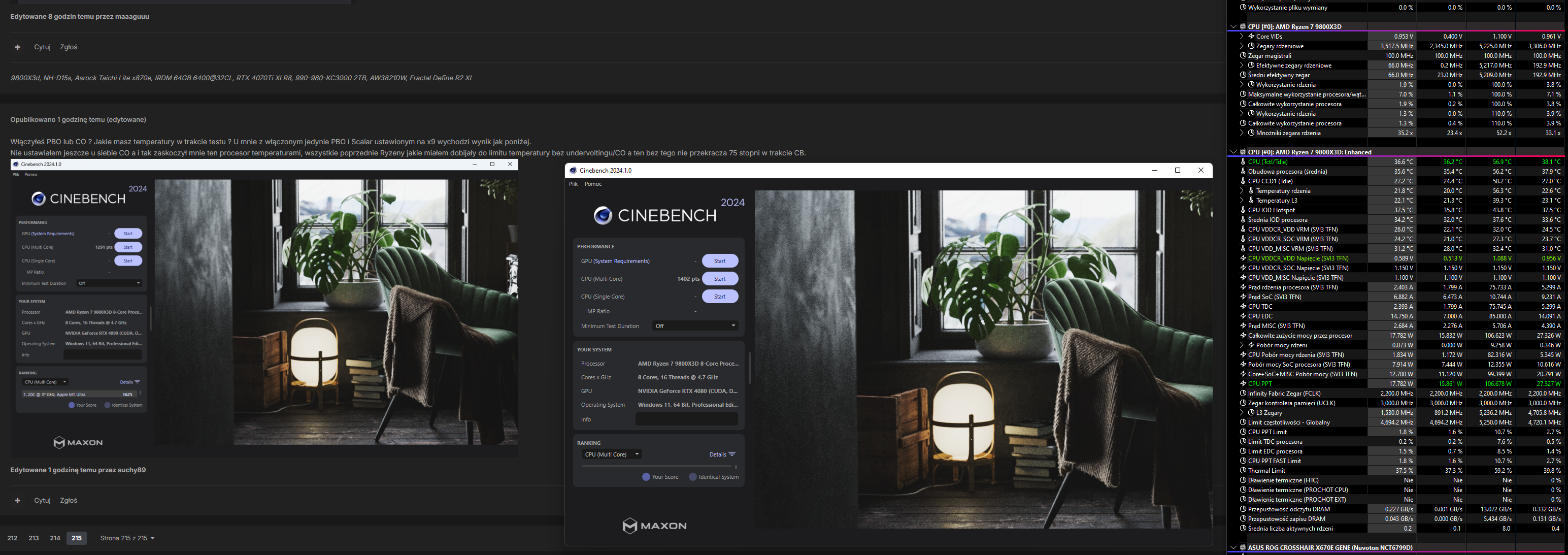

suchy89 21 Opublikowano 7 Lutego 2025 Opublikowano 7 Lutego 2025 (edytowane) Włączyłeś PBO lub CO ? Jakie masz temperatury w trakcie testu ? U mnie z włączonym jedynie PBO i Scalar ustawionym na x9 wychodzi wynik jak poniżej. Nie ustawiałem jeszcze u siebie CO a i tak zaskoczył mnie ten procesor temperaturami, wszystkie poprzednie Ryzeny jakie miałem dobijały do limitu temperatury bez undervoltingu/CO a ten bez tego nie przekracza 75 stopni w trakcie CB. Edytowane 7 Lutego 2025 przez suchy89
ju-rek 505 Opublikowano 7 Lutego 2025 Opublikowano 7 Lutego 2025 8 godzin temu, maaaguuu napisał(a): Panowie czemu tak mało w tym cb24? Trafił mi się jakiś kartofel czy problem operatora? Włącz PBO i znajdź jakieś stabilne CO all core (albo per core)
lukadd 3 313 Opublikowano 7 Lutego 2025 Opublikowano 7 Lutego 2025 Faktycznie coś jest z tym monitorowaniem z MSI. Wcześniej nic tam specjalnie nie grałem wymagającego. Po zmianie proca trochę po testowałem CP2077, Indiane czy RDR2 i wizualnie było spoko. Teraz odpalam KCD2 i tutaj katastrofa, normalnie co chwilę czuję micro przycinki. Odpalam CapFrameX, a tam leci 1% low do ~50, a 0.1% nawet poniżej 40stu Wyłączyłem power GPU monitorowanie i lepiej, ale jeszcze nie to. Po całkowitym wyłączeniu MSI i zostawieniu tylko riva tuner w tle jest już totalna poprawa w tej grze.

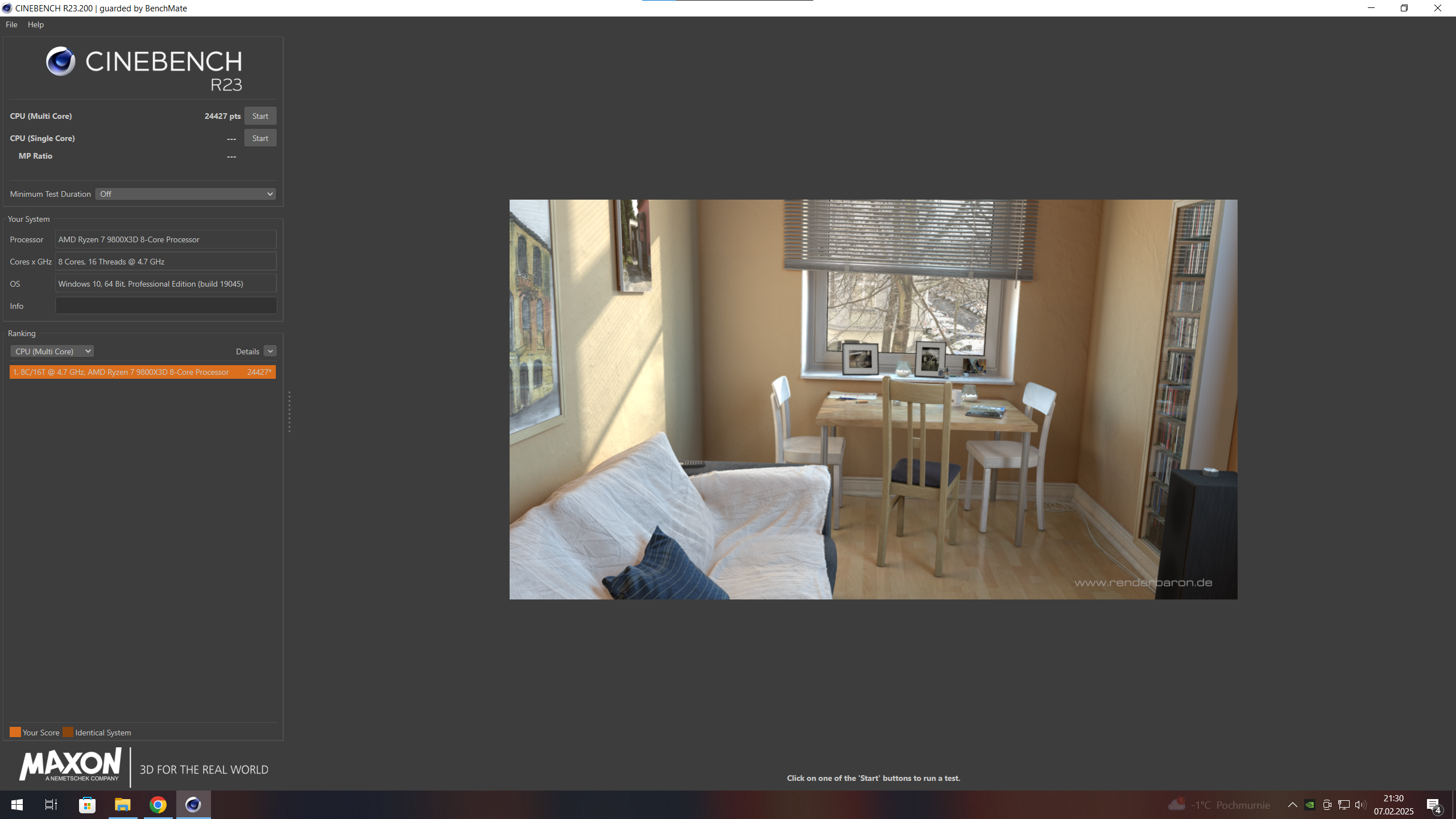

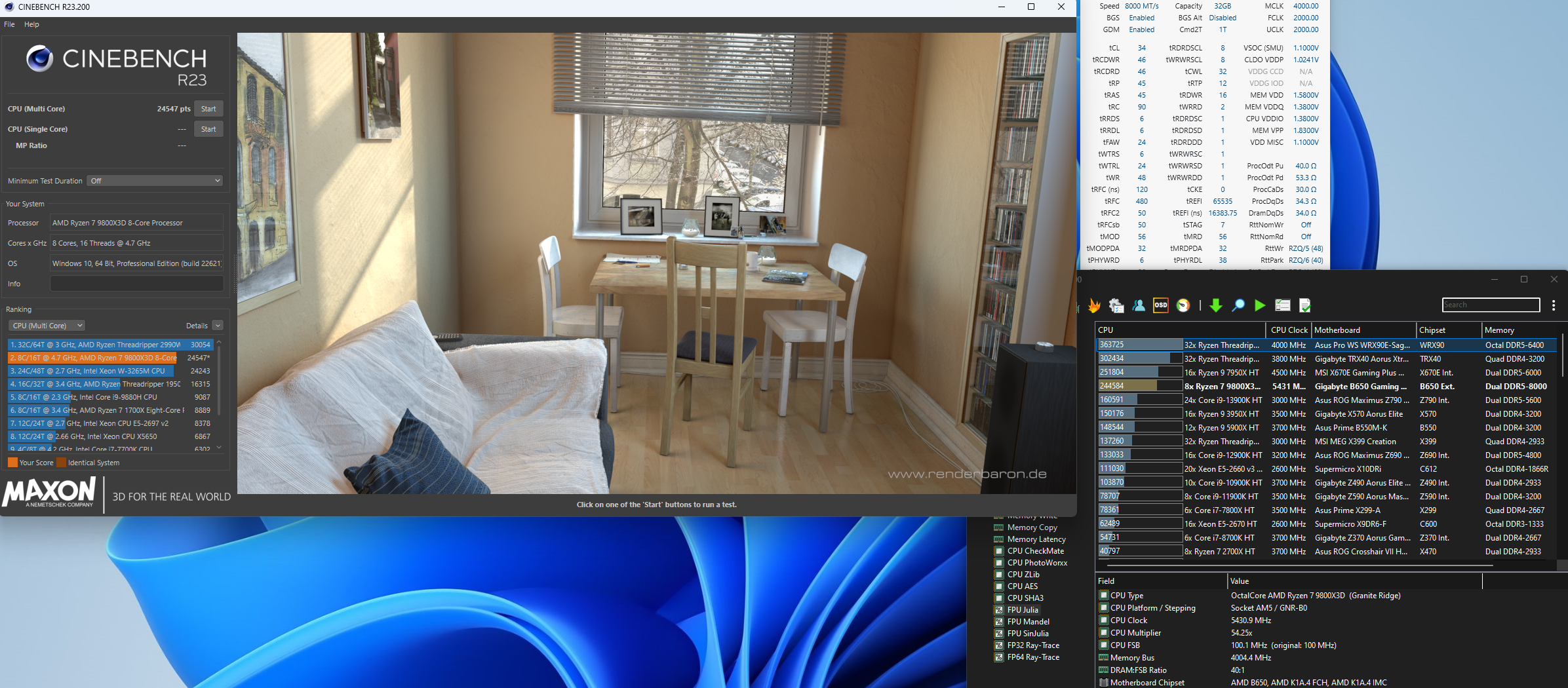

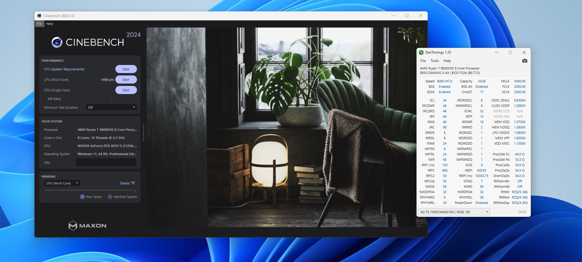

maxmaster027 1 093 Opublikowano 7 Lutego 2025 Opublikowano 7 Lutego 2025 Przy ddr 8000 tak wyglada nie dropiące 5425 Mhz (z racji niskiego CO) zatem 5225 Mhz powinno miec powyżej 1400pkt okolo 1420. Jeżeli masz mniej to najprawdopodobniej temperatura. Tak wyglada niedropiące 5425Mhz w CB 23, 24550 przy 8000. Zatem trzymajacy Mhz 5225 9800x3d powinien miec okolo 23600pkt.

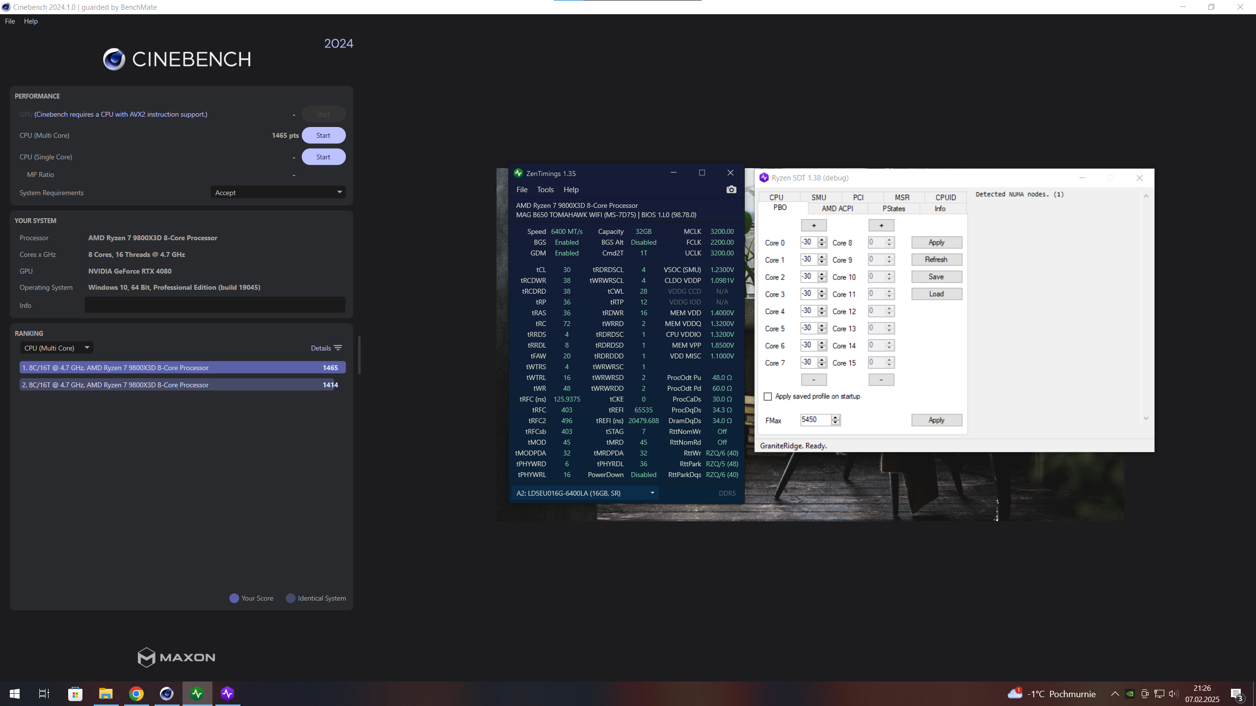

Nex1M 124 Opublikowano 7 Lutego 2025 Opublikowano 7 Lutego 2025 (edytowane) 20 godzin temu, maaaguuu napisał(a): Panowie czemu tak mało w tym cb24? Trafił mi się jakiś kartofel czy problem operatora? Mój robi tyle, kwestia ustawienia ram i pbo. No i dodatkowo podczas testu wylacz wszystkie inne programy Edytowane 7 Lutego 2025 przez Nex1M
