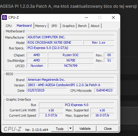

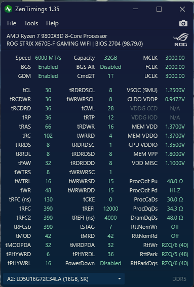

Ja tez mam Agesa 1.2.0.3a na x870e hero
Co mi dalo, przy tych samych ustaeieniach vs to co na 0505 i 1003 udalo sie wbic:
- vdd zmniejszone z 1.47 do 1.435
- vddq z 1.4 na 1.27
- zmniejszone rezystancje proc i rtt
Takze ten najnowszy bios beta 1103, nie zapeszajac, uważam za bardzo udany

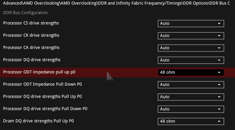

@Zachy
Znalazłem stary ZT, gdzie zostały "poprawnie" dobrane rezystancje :hmm:
Mogę Cię prosić o wstawienie screena z BIOS w którym miejscu konkretnie ustawiamy Proc, DramDq ??
Szczerze to nigdy nie dotykałem tych parametrów...
Chyba nie ma co sobie głowy zawracać :hmm:
Obecnie mam wgrany:
Edytowane przez sniper76

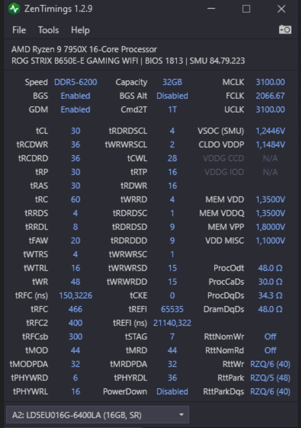

Ja zawsze używam Rtt takie jak ustawi płyta. ProcOdt może się ustawiać różnie w zależności od modelu pamięci. Na Gskill ustawiało 40, a na TG ustawia 25.3.
Mam teraz takie ustawienia i jest OK.
Ja nie ruszam tych ustawien p0 p1 itp
Dzis nie siedzialem w domu przy kompie i nie moglem fotek zrobić
Tak jak mowilem ja edytuje te impedancje w zakladce tam gdzie masz ddr timings tylko one sa nizej, nad power down mode i memory context restore i jest to po 1 wpisie dla kazdego parametru
Edytowane przez Zachy
  • Thanks 1
:thumbup:@Zachy @ju-rek

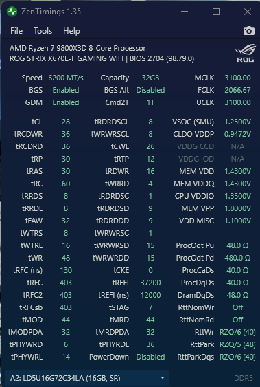

Z pozycji ExtremeTwaeaker/DRAM Timing Control po F10 nie zapamiętuje ustawień :/
Dopiero tutaj wszystko się słucha jak trzeba :)
Wreszcie naprawili VDDP, gdzie teraz z AUTO wbija 0.95V :P
ZenTimings poprawnie oczytał wszystkie wartości
Muszę podłubać przy ProcOdt Pd, bo jakoś słabo wygląda najwyższa impedancja powyżej 480 ohm :woot:
Teraz RAM wskoczył na właściwy tor - widzę wzrost responsywności dla całego systemu :P
Przeglądając zakładki w AMD/Overclocking wpadłem na pomysł "przenieść" wszystkie ustawienia np FCLK, VSOC, MEM VDD, MEM VDDQ, MEM VPP.
Zwiększyłem rezystancję o jeden skok, gdyż mobo z auto ustawiło najniższą wartość - sprawdzę jak to lata
