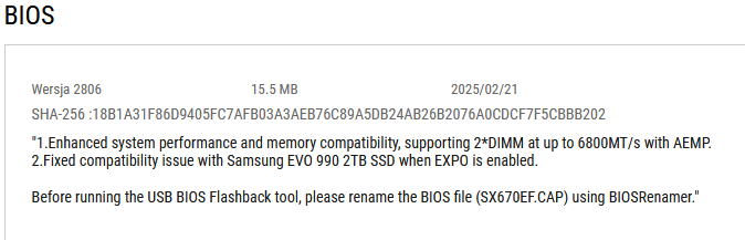

Zachy 599 Opublikowano 25 Lutego 2025 Opublikowano 25 Lutego 2025 @sniper76 ja ta sama serie biosu, bo asus na wszystkich mobasach wrzuca podobne fixy, mam wrzucone od bety 1102-1103 i teraz 1104 finala. juz wczesniej w watku pisalem o ile lepiej ram moglem ustawic - nizsze vdd,vddq i vddio takze jak dla mnie ten najnowszy bios to spora poprawa nawet ponad leciwy ale do tej pory najlepszy 0505 1

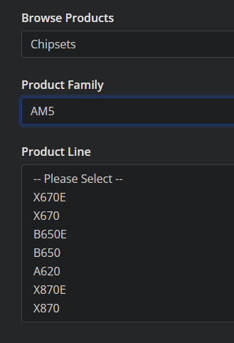

Reddzik 2 896 Opublikowano 25 Lutego 2025 Opublikowano 25 Lutego 2025 Mnie ciekawi czemu na AMD nie ma b850, na stronie płyty Asrocka jest: 7.01.08.129, pewnie chipset widmo jak i płyta widmo 1
