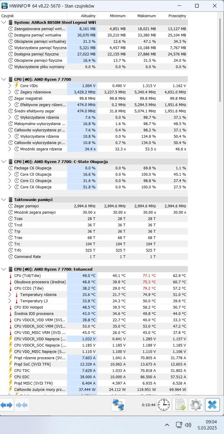

Ja mam PBO odpalone, -100Mhz na zegarze i Curve -50.

Powiedzcie mi, tzn napiszcie, czy 5to normalne jest? Bo odpaliłem sobie po dłuższej przerwie NFS Heat. Mam ustawione na płycie póki co domyślny profil PBO Tj Max 75 st curve - 20 i od razu po włączeniu gry do limitu dobija :D CPU CCD1 nawet skacze do 80 st. Czy ta gra taka wymagająca? Dlaczego CCD1 skacze powyżej limitu?

Godzinę temu, MarioDee napisał(a):
No ale dlaczego temperatura CCD1 jest wyższa niż limit?
Bo limit nie dotyczy CCD1 tylko CPU Die (Average). To co na polski masz trochę błędnie przetłumaczone w hwinfo jako "obudowa procesora".
CCD1 może przekroczyć limit.
Co do NFS Heat to jest normalnie wypalarka nie tylko procka, ale i grafiki. Wczoraj 10 minut grania i RX 68000 z obniżonym zegarem do 2100MHz dobijał do 85 st. No ale karta na limicie praktycznie leciała i coś pod 200W chwilami.
