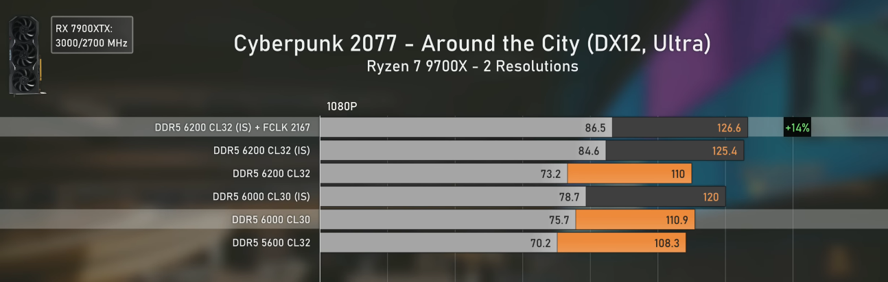

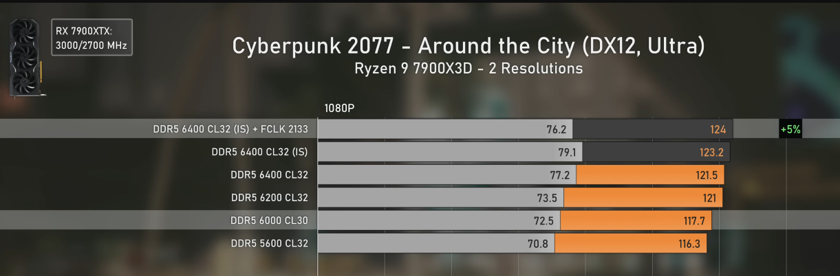

Phoenix. 5 265 Opublikowano 16 Października 2025 Opublikowano 16 Października 2025 3 minuty temu, lukadd napisał(a): CL30 vs zoptymalizowane dla CL26 to różnice pewnie nie przekroczyłyby 4%. to jest bzdura ustaw nizsze cl i sobie sprawdz jakie sa roznice Zreszta przeciez to nie ma znaczenia jakie ma cl bo test zostal wykonany na tym samym cl26 tylko optymalizacja dalszych timingow wiec jakiekolwiek cl posadzisz zysk sie nie zmieni. Wiec co ty wymyslasz?? Przeciez on w tym porownaniu Cl nie zmienial tylko dalsze timingi....

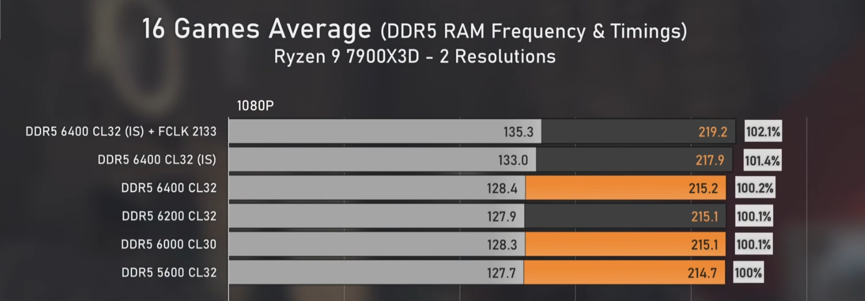

lukadd 3 316 Opublikowano 16 Października 2025 Opublikowano 16 Października 2025 (edytowane) @Phoenix. Lipton nic tam nie tłumaczy w tym krótkim teście, założyłem, że testuje zoptymalizowane CL26 z kolejnymi rzędami timingów do stock czyli do całego testu co robił na CL30. Nawet na wykresach ma zoptymalizowane CL26 vs stock(bez opisu). Do zoptymalizowanych G.skill dodał jeszcze OC CPU i porównał do Stock. Dla mnie ten test jest bez sensu większego sensu, aby się na nim wzorować bo nie wynika z niego ile faktycznie daje sam RAM i manualnie nastawy timingów. Edytowane 16 Października 2025 przez lukadd
Phoenix. 5 265 Opublikowano 16 Października 2025 Opublikowano 16 Października 2025 (edytowane) Lipton porownal stock EXPo vs optymalizacja timingow wiec niezaleznie jakie kosci bedziesz miec to po optymalizacji bedzie +- to samo, a CL byl bez zmian bo optumalizowal tylko dalsze rzedy To tak w skroce. Wiec konkluzja jest taka, ze warto optymalizowac dalsze timingi niezaleznie czy to 3D czy nie 5 minut temu, lukadd napisał(a): CPU i porównał do Stock Roznica byla 175mhz miecy zegarami cpu To sobie tez kazdy moze porownac. Ale ja juz weim ze nie warta zachodu wiedzac jak pompuje proc wtedy napiecie. No i ja nie podalem konkretnych procentow tylko napisalem ze to jest mit ze na 3D optymalizacja ramu nic nie daje Edytowane 16 Października 2025 przez Phoenix.

Phoenix. 5 265 Opublikowano 16 Października 2025 Opublikowano 16 Października 2025 1 minutę temu, galakty napisał(a): POTĘŻNE WZROSTY Ale wiesz, ze to zalezy od doboru gier, a ten test to nadal test bez optymalizacji ?? Gosc sobie tylko wbil inne cl i takty... A zyski z ramu beda tylko tam gdzie moga byc, wiadomo ze nie w kazdej grze co zreszta lipton tez pokazal. Ale to chyba zadna wiedza tajemna gdzie ram daje przyrost min fps
Send1N 5 314 Opublikowano 16 Października 2025 Opublikowano 16 Października 2025 (edytowane) Akurat w tym teście nie wbijał tylko innego CL które jak wiadomo nic nie daje nawet na zwykłych ryzenach i ogólnie bo to (IS) znaczy Improved SubTimings o czym wspomniał w filmie różnica 2% względem EXPO 6000mhz na cpu z X3D + te dodatkowe 175mhz liptona i by się zgadzało to co wyszło u herbaty Edytowane 16 Października 2025 przez Send1N 1

Phoenix. 5 265 Opublikowano 16 Października 2025 Opublikowano 16 Października 2025 13 minut temu, Send1N napisał(a): by się zgadzało to co wyszło u herbaty Przeciez tam wyszlo 9-10% we wrazliwym tyt na ram 12 minut temu, galakty napisał(a): Obejrzałeś film? Nie. Nie trzeba wiedziec bo widac po wynik ze nie ustawil a jak ustawil tzn mial taki dobor gier gdzie ram ma male znaczenie 1
galakty 4 005 Opublikowano 16 Października 2025 Opublikowano 16 Października 2025 Chłop wyjasniał co robił, IS to poprawione timingi. Dobrał gry jakie dobrał, możesz sprawdzić. Wyszło jak wyszło. Czyli co, złe gry dobrał, a Lipton dobre? To kto ma rację? Czy to zależy? Jak zależy to obydwaj mają rację.
lukadd 3 316 Opublikowano 16 Października 2025 Opublikowano 16 Października 2025 20 minut temu, Phoenix. napisał(a): Lipton porownal stock EXPo vs optymalizacja timingow wiec niezaleznie jakie kosci bedziesz miec to po optymalizacji bedzie +- to samo, a CL byl bez zmian bo optumalizowal tylko dalsze rzedy To tak w skroce. Wiec konkluzja jest taka, ze warto optymalizowac dalsze timingi niezaleznie czy to 3D czy nie Roznica byla 175mhz miecy zegarami cpu To sobie tez kazdy moze porownac. Ale ja juz weim ze nie warta zachodu wiedzac jak pompuje proc wtedy napiecie. No i ja nie podalem konkretnych procentow tylko napisalem ze to jest mit ze na 3D optymalizacja ramu nic nie daje 175mhz to dalej ~3-3.5% do przodu na taktach. No i bez sensu ten test, bo nie dość, że OC na procu wraz z zoptymalizowanym ramem to porównanie do innych pamięci expo CL30-38-38 stock bez optymalizacji timingów do zoptymalizowanych ręcznie CL26 z kolejnymi rzędami. Jakby wziął te same kostki ramów i porównał na tych samych taktach CPU i test expo vs manualne nastawy to miało by to sens, ale na wykresach zyski wyszłyby dosłownie symboliczne. 3

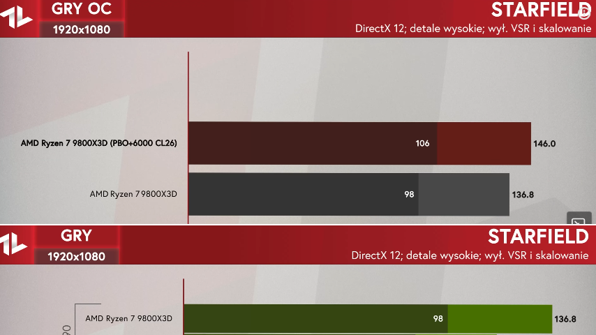

Lameismyname 2 817 Opublikowano 16 Października 2025 Opublikowano 16 Października 2025 (edytowane) Od dawna wiadomo, że 6000CL30 to optimum, a kręcenie na żyletki może co najwyżej symbolicznie poprawić wydajność. W smarkach może widać większe punkciki ale co z tego? @lukadd Z tego slajdu wynika, że PBO jest tylko włączone w przypadku 6000CL26? 4 godziny temu, Crew 900 napisał(a): A macie w biosie ustawione tryb turbo dla procesora czy default ? Ja mam, bo ręka mnie zaświerzbiła i odpaliłem jak się bawiłem, dopiero potem dowiadując się, że Gigabyte coś namieszał i jak się włączy, to już później nie chce się wyłączyć Obojętnie czy "Enabled" czy "Disabled" w systemie pokazuje 8r/8w Trzeba reset biosu robić, a nie chce mi się przeklepywać obecnych ustawień. Pewnie tak zostanie do następnego update biosu. Edytowane 16 Października 2025 przez Lameismyname
Send1N 5 314 Opublikowano 16 Października 2025 Opublikowano 16 Października 2025 (edytowane) Miał gry wrażliwe na ram bo testuje w tym filmie 9700x jak i 7900x3d i na 9700x jak najbardziej są widoczne przyrosty a na X3D minimalne Edytowane 16 Października 2025 przez Send1N
lukadd 3 316 Opublikowano 16 Października 2025 Opublikowano 16 Października 2025 (edytowane) 4 minuty temu, Lameismyname napisał(a): Z tego slajdu wynika, że PBO jest tylko włączone w przypadku 6000CL26? No tak PBO i tym OC cpu jest włączone tylko dla ręcznie zoptymalizowanych G.skill i porównane do innych pamięci na których wcześniej robił lipton typowy test dla ludu czyli CL30-38-38 i stock takty cpu. Obejrzałem ten filmik/test jak zwykle nie oglądam bo m się nie chce to tutaj totalnie nie wiedziałem na pierwszy rzut oka o co chodzi w tym teście. Ale wszystko jest jasne po obejrzeniu całego materiału i bez sensu z tego wyciągać wnioski odnośnie samego wpływu ram na wydajność. Edytowane 16 Października 2025 przez lukadd

lukadd 3 316 Opublikowano 16 Października 2025 Opublikowano 16 Października 2025 (edytowane) 32 minuty temu, Phoenix. napisał(a): Spoko i rozumiem ale nawet jak mial minimalne inne timingi glownego rzedu to nadal potwierdza sie to ze wzrosty sa po optymalizacji ramu bo z samego cpu nie da sie tyle wyciagnac podkrecajac o 175mhz Wiec jesli mozna miec dodatkowe procenty wydajnosci za darmo bez zadnych kosztow to warto zoptymalizowac timingi. Wzrosty są, ale w większości bardzo małe, ze świeczką będziesz szukał tych procesorowych miejscówek w realnym graniu co po optymalizacji timingów dadzą ci ~3-4% do przodu i to w 1080p , to nie to co na DDR4 i Intelu. Edytowane 16 Października 2025 przez lukadd 2
