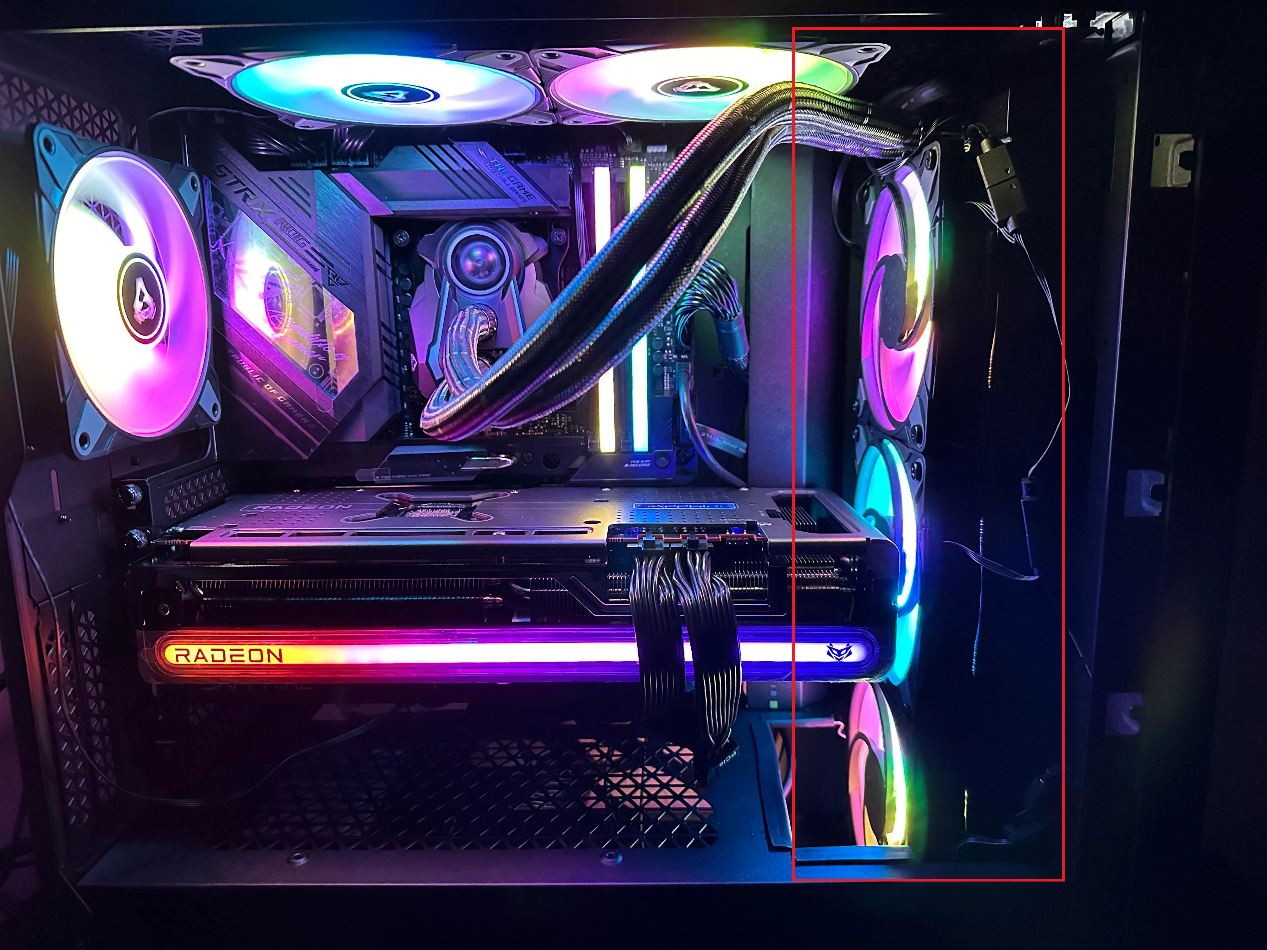

Obyś tylko tak chłodnicy nie montował jak na tym zdjęciu (Zdjęcie poglądowe) Bo jak masz tak zamontowane to może występować efekt o jakim pisałeś wcześniej, ponieważ pompka może łapać powietrze.
Może się mylę, ale na tym zdjęciu jest ok, chyba że nie oddaje perspektywy należycie. Powietrze raczej gromadzi się w najwyższym punkcie układu a tutaj jest to radiator a nie blok z pompką.
Edytowane przez DR3GGO
Powietrze dalej może siedzieć w rurkach bo są na górze układu.
  • Upvote 2
Na chwile jest moze i ok, ale pamietaj, ze AiO czy nawet custom LC - plyn zawsze paruje i ubywa. Po dlugim czasie w tym gornym zbiorniku ciecz sie moze napowietrzac, a w najgorszym przypadku spadek przeplywu.

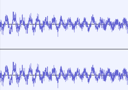

20 godzin temu, Fenrir_14 napisał(a):
@krulaks masz zapowietrzony układ. Na pracującym kompie obracaj radiatorem, możesz zdjąć na ten czas wentylatory żeby usprawnić cały proces 👍
Próbowałem, po jakimś czasie zamontowałem tak:
Niestety nie przetestuję obecnie z zamkniętą obudową bo paczka gnije w inpoście od środy w magazynie (mają "problemy").
Brzmi to obecnie tak:
Chodzi mi o ten powtarzający dźwięk jakby mielenia. Rośnie i spada:
Czy tak właśnie brzmi pompa, czy może kompletnie coś nie tak jest z kartą.
(dźwięk znormalizowałem oczywiście, nie jest to takie głośne).
UPDATE:
Zapomniałem zatwierdzić wpis, więc ta część wiadomości została napisana z 10 minut później od reszty:
Wygląda na to, że jest znacznie ciszej! Dalej coś tam słychać, ale jest mocno ciszej.
Teraz mnie zastanawia co to za buczenie (można je usłyszeć między dźwiękami pompy wyżej) - takie systematycznie wycie, może zasilacz?
Sprawdzałem wiatraki w kompie (wszystkie dałem na 0%) i dalej ten sam dźwięk.
Jak nie urok to sraczka :D
@krulaks sprawdź czy masz wszystkie elementy podkręcanie w budzie 👍 wbrew pozorom rezonujacy element może powodowac też efekt buczenia, szczególnie przy większej cyrkulacji powietrza.
Zasilacz też może być. Masz za siłkę z funkcją 0db i fan stop'em? - przycisk on/off z tyłu zasilacza przy gnieździe zasilania zazwyczaj.
@ket_rab tak, w Astralu LC pompka chodzi cały czas na pełnej 🙈
Edytowane przez Fenrir_14
29 minut temu, ket_rab napisał(a):
Pompka w Astralach LC pracuje cały czas mimo że wentylatory są zatrzymane?
Tak.
29 minut temu, ryba napisał(a):
Dla gniazda pompy masz w biosie wybrany tryb PWM/DC czy auto? Auto potrafi skopac sprawe.
Nie ma pompy wpiętej w MOBO - karta tym zarządza po PCI
Rezonowanie wykluczę jak zmienię obudowę (mam nadzieję, że w poniedziałek inpost się zjawi).
Yup, thermaltake GF3 1000W z fan stopem.
Co ciekawe przy zwiększeniu obciążenia - dźwięk stał się głośniejszy. Praktycznie jak ten który nagrałem xD
No to nie jestem pewien czy to pompa skoro chodzi cały czas na 100%
Chyba jednak pompa. Brzmi praktycznie identycznie jak tutaj:
Edytowane przez krulaks
  • Sad 1
@krulaks kurde nie ma mnie teraz w domu a na komie to wiesz jak się takich rzeczy odsłuchuje :/ sprawdź jeszcze zasilacz w trybie pracy 0db no i po podmiance budy się okaże.
Miałem kilka sztuk 5090 Astral LC, obecnie mam 2 sztuki pracujące non stop praktycznie i nie miałem żadnych problemów z pompą, we wszystkich po odpowietrzeniu nie było jej słychać.
Także jeżeli (odpukać) okaże się to faktycznie być pompka to odsyłaj kartę na zwrot lub rma.
