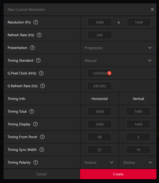

16 godzin temu, Send1N napisał(a):
Myślę że mogło ci chodzić o co innego niż Krzysiak odpowiedział, owszem istnieje taki problem od lat (zależy to od ekranu) że trzeba tworzyć rozdzielczość niestandardową
To jest ograniczenie sprzętowe, którego do tej pory nie ogarnęli.
Ale da się to ogarnąć sterownikiem tylko AMD tego nie potrafi. Pamiętam jak ktoś na Linuxie to ogarnął tam są otwarte stery to można w nich grzebać ;)
U mnie na żadnym ekranie się to nie zdarzyło czy to 60hz / 75hz / 144 / 170 / 180 trzeba mieć farta :E np u @Krzysiak ten problem wystąpił na jednym z dwóch monitorów bodajże 165hz jeżeli dobrze pamiętam :hmm: więc co jest konkretnie tego przyczyną to do końca nie wiem, mam teraz monitor 180hz i ten problem też nie występuje bez grzebania przy custom resolution jak i na poprzednim i dwóch TV ;) Ale temat bardzo znany od lat :/
Edytowane przez Send1N
Do czasu 290x miałem to zawsze wszystko powyżej 65Hz i pamięci właziły na maxa.
Na Win7 do pewnej wersji sterowników dało się to ogarnąć clockblockerem później jak coś grzebnęli to już nic się dało nic zmienić. Ale problem jest w sprzęcie nie w sofcie ;)
2 godziny temu, Send1N napisał(a):
Wejdź w utwórz rozdzielczość niestandardową i tam gdzie timing standard zmień na CVT - ograniczone wygaszanie (drugie od góry) bo widzę że masz po angielsku :E kolejna sprawa to jak wejdziesz tam pierwszy raz to zapisz sobie ile wynosi stockowy g-pixel clock (khz) bo jak wpiszesz jakąś swoją wartość refresh rate to z miejsca on też się przestawia najczęściej na nieobsługiwany xD zmień odświeżanie np na te 239hz a pixel clock wklep taki jaki był stock gdy wszedłeś do tej zakładki.
Tylko, że to są stockowe ustawienia, bo takie podaje monitor:
Jak wejdę w ustawienia i zmienię na CVT - rb to mam tak:
Edytowane przez Vexis
  • Confused 1
