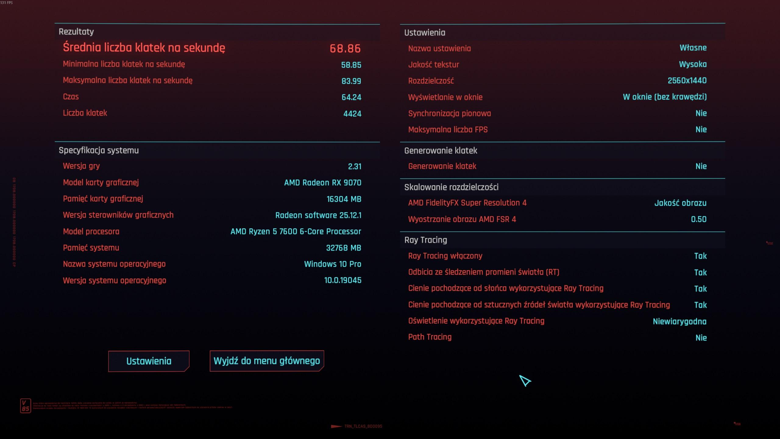

RT na jakości "niewiarygodna" pewnie spaczyło wyniki.
W testach mam 4fps mniej, ale z DLSS P i RT ultra na rtx3060ti. :E DLSS T 60fps avg oraz ~53 min, DLSS CNN z RR 64fps i 56.
Ale Cyberpunka przechodziłem jeszcze na gtx1660ti i absolutnie nie mam ochoty tam wracać, chyba że z jakimiś modami na rozgrywkę i AI. Dodatek ogrywałem w części na rtx3070 w 4k z DLSS P, bez RT.
+ Ustawienia Ultra i suwaki dalej w prawo maks np jakość odbić maks ;)

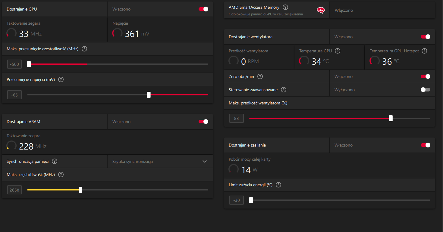

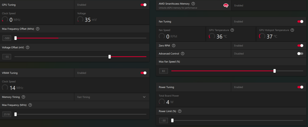

no ale on nadpisuje tylko wtedy jesli mu pozwolisz ?
u mnie pyta, zawsze wybieram tylko GPU i cpu nie rusza... choć adrenaline oczywiście widzi że proc też grzebany...
Kiedy o to pyta? Nigdy nie widziałem tego komunikatu.
mi się to pojawiło od którychś wcześniejszych sterowników
i dobrze, bo tak to właśnie adrenaline potrafiło przestawić ustawienia procka w biosie, a tak to nie tyka
oczywiście z wczytywania profili korzystam bardzo sporadycznie ( raz ustawiony dobry )
