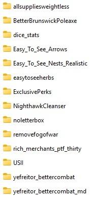

Nie a na dodatek wszystkie testy z trawą robiłem z tymi modami co mam na obrazku. Stare zapisy z tymi modami są OK a późniejsze mają problem z trawą. Więc albo coś się chrzani z grą z upływem czasu, jakiś perk coś miesza lub wszystko naraz :) Jeszcze przeniosę się na ostatnim zapisie na pierwszą mapę i zobaczę jak to tam wygląda.

tutaj mody ktore uzywam , polecacie jeszcze jakies? , czekam na mod no time decision https://www.nexusmods.com/kingdomcomedeliverance/mods/1343?tab=posts

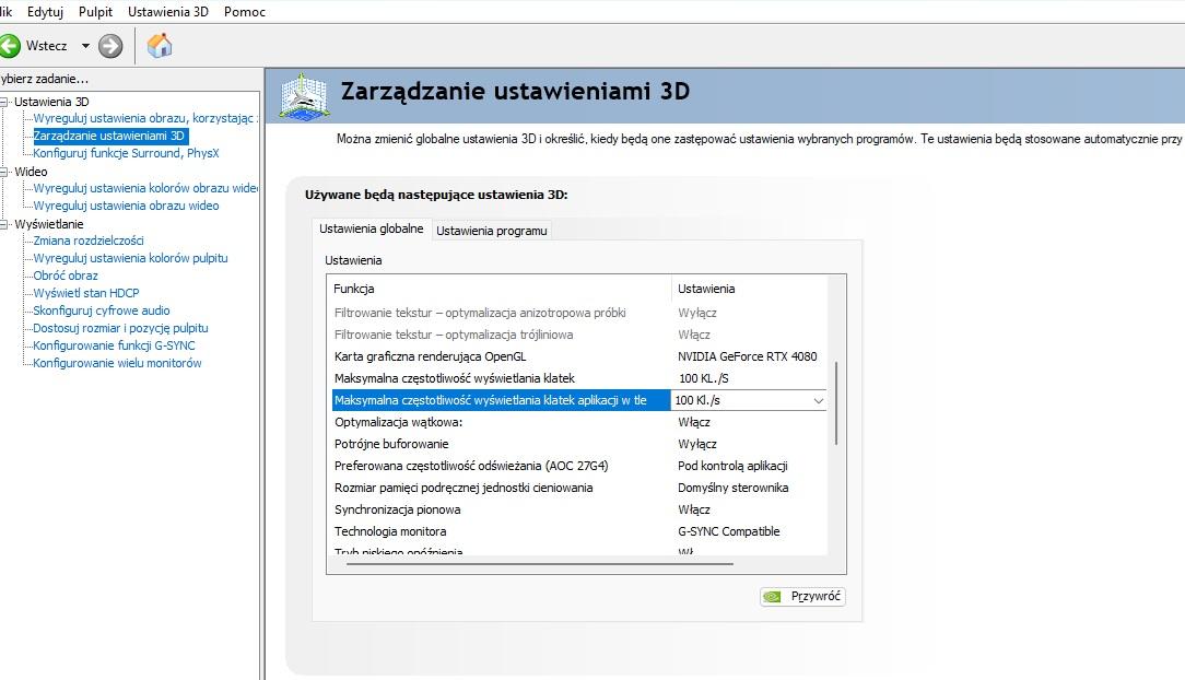

A czy mozesz zrobic test z ta trawa 15klatek ale z lockiem na 100fps? Na stema jest info ze lock na 100 pomaga. Ja gram z lockiem 100 i na razie trawa ok.
  • Thanks 1
Potwierdzam. Lock na 100 FPS naprawia trawę. Można to zrobić zarówno w Panelu Sterowania Nvidia przed uruchomieniem gry lub w MSI Afterburner w Riva Tuner. W Riva najlepiej zrobić sobie odrębny profil do KCD 2. W Riva Tuner działa to od razu nawet będąc w grze. Więc jak kto woli. Profil w Nvidii lub MSI i po problemie.
Tu przykład w MSI
