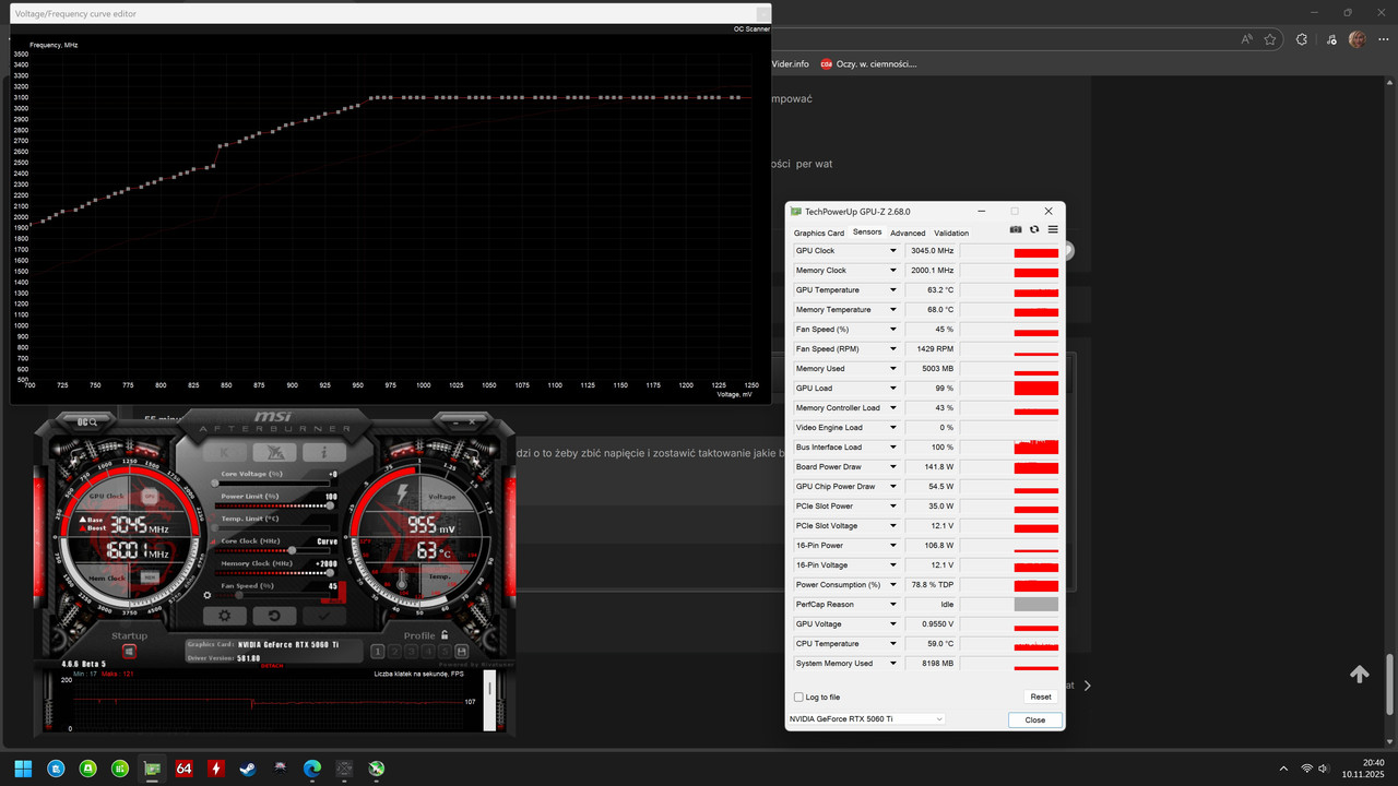

Też tak robię i dobrze to działa.  Przy obniżonym Vgpu do 955V mam boost na ponad 3000mhz GPU + 2000mhz na pamięciach. Pobór mocy spadł, a na dodatek jest całkiem przyzwoite OC. PL zostaje na 100% do którego karta dobija tylko w Furmanie.
Zrzut z ustawień i obciążenia z gry Fishingplanet:
A teraz weź zrób 150/stockowy power limit i wpisz ten procent w limicie mocy a potem daj +250Mhz czy ile tam podniosłes na krzywej.
Karta będzie korzystać z całego zakresu napięć i będzie wbijać nawet 3100+ :-)
