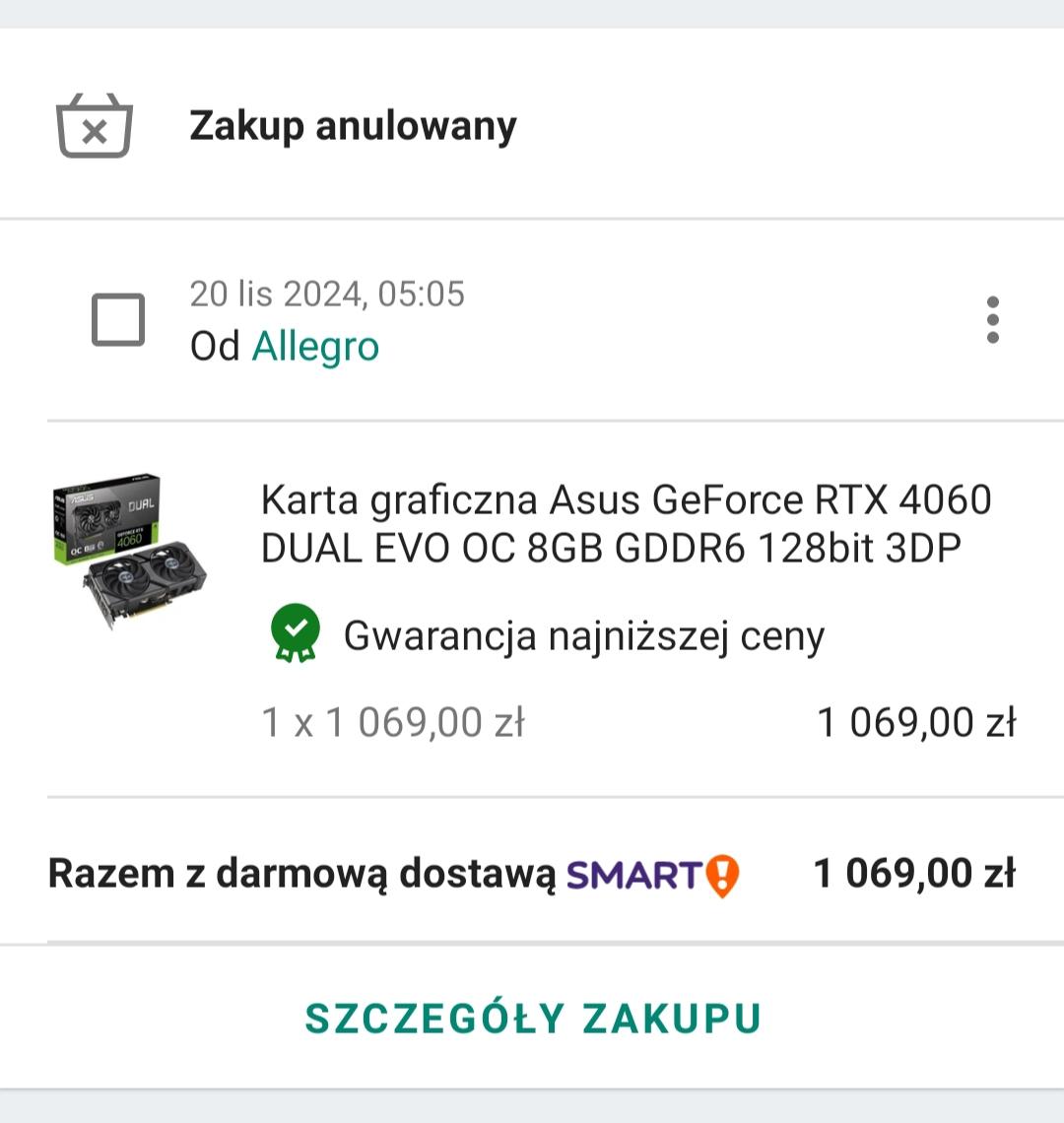

Mar_s 2 295 Opublikowano 24 Stycznia 2025 Opublikowano 24 Stycznia 2025 Tak, kiedyś można było napięcie dla poszczególnych "stanów" ustawiać osobno, a teraz zjeżdżasz całą krzywą i nawet nie wiesz kiedy jest niestabilnie. Ale nie marudź za bardzo, bo w takiej kasie jaką zapłaciłeś to mógłbyś może dostać outlet 4060 8GB, albo 3070 z koparki. 1
Pentium D 1 399 Opublikowano 24 Stycznia 2025 Opublikowano 24 Stycznia 2025 1 minutę temu, Mar_s napisał(a): outlet 4060 8GB Za mały ten obrazek dałem? BTW mogliby już przysłać ten keszbek z GB Spoiler
Mar_s 2 295 Opublikowano 24 Stycznia 2025 Opublikowano 24 Stycznia 2025 Widziałem go Ale gdzie 4060 do 7800 XT? Wydajnościowo to jest przepaść, no chyba że ktoś szuka karty do mini budy i o bardzo małym poborze prądu. Nic mi nie mów o tym GB, zaczynam tracić nadzieję że przyślą, no chyba że faktycznie 6 tygodni to wtedy dotarłby w okolicach 4 lutego.
