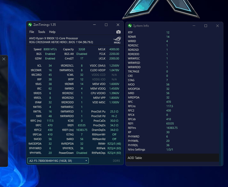

sniper76 161 Opublikowano 2 Marca 2025 Opublikowano 2 Marca 2025 @ju-rek Coś dłubałeś przy NITRO ?? Koleś na OLX ma TG CKD 8400 2x24GB - szkoda, że nie mamy wsparcia...

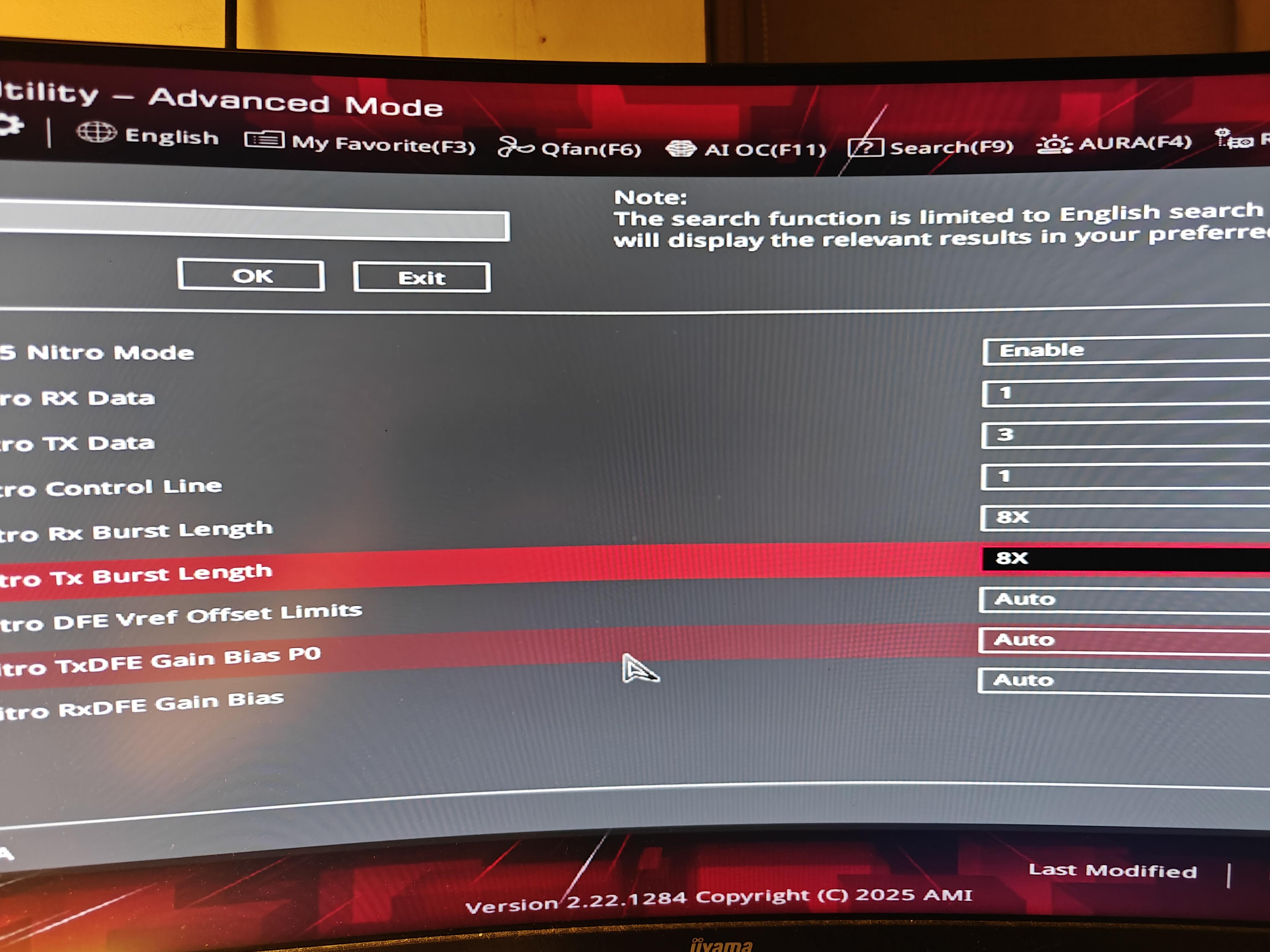

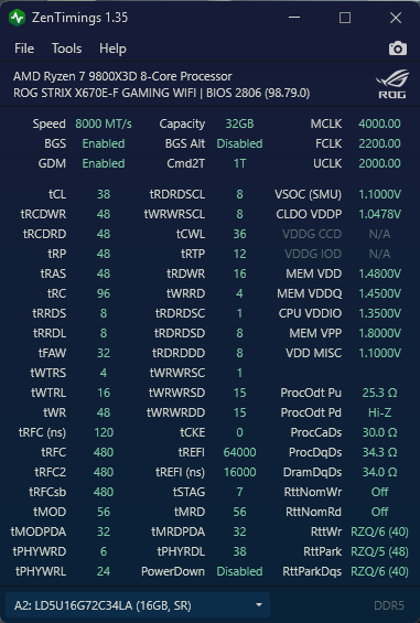

ju-rek 505 Opublikowano 2 Marca 2025 Opublikowano 2 Marca 2025 Ni Teraz, sniper76 napisał(a): Coś dłubałeś przy NITRO ?? 1-3-1 8x 8x 1
sniper76 161 Opublikowano 2 Marca 2025 Opublikowano 2 Marca 2025 A te 8x 8x co się ustawia ?? Dopiero poznaję NITRO 😉
sniper76 161 Opublikowano 2 Marca 2025 Opublikowano 2 Marca 2025 (edytowane) @ju-rek Dziękuję kolego 🤝 Jutro spróbuję wbić GDM OFF + Nitro Mode 🫣 Edytowane 2 Marca 2025 przez sniper76
ju-rek 505 Opublikowano 2 Marca 2025 Opublikowano 2 Marca 2025 2 minuty temu, sniper76 napisał(a): Jutro spróbuję wbić GDM OFF + Nitro Mode Powodzenia w zabawie

ju-rek 505 Opublikowano 9 Marca 2025 Opublikowano 9 Marca 2025 (edytowane) W dniu 7.03.2025 o 19:49, Dziarson napisał(a): Kupię potem te 6kc26 w royalu jak będą u mnie. Wstępne testy na Twoich powyższych nastawach (bez wody z folią na radiatorach) Edytowane 9 Marca 2025 przez ju-rek

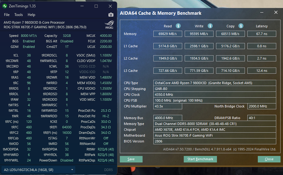

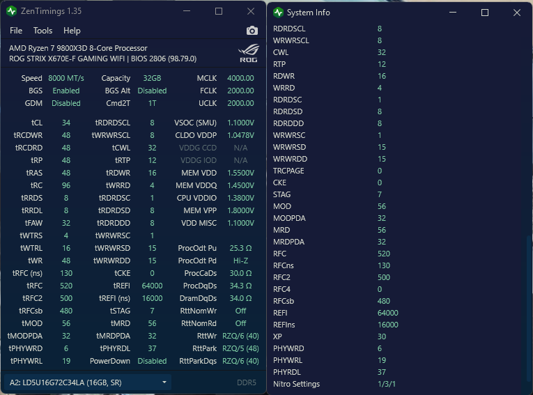

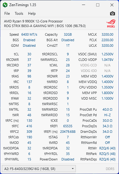

sniper76 161 Opublikowano 9 Marca 2025 Opublikowano 9 Marca 2025 (edytowane) Wbiłem takie coś wrzucam VT3 @ju-rek Masz patent na Symetryczne ustawienie PHYRDL ?? mam teraz A2:37, B2:39 mam tak być ?? 10 sekund i już error Edytowane 9 Marca 2025 przez sniper76
ju-rek 505 Opublikowano 9 Marca 2025 Opublikowano 9 Marca 2025 Możesz w sumie olać sprawę, ale jak się upierasz to szukaj ArdPtrInitVal P0 Control ustaw na Manual i spróbuj od 0 do 3. Może pomóc.

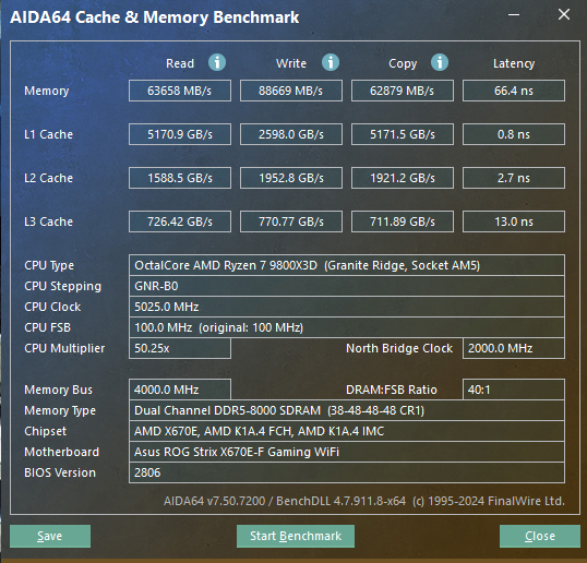

sniper76 161 Opublikowano 9 Marca 2025 Opublikowano 9 Marca 2025 (edytowane) Już sprawdziłem "ArdPtrInitVal P0" wbiłem 1 i dalej asymetrycznie... olać sprawę dopiero ten set działa poprawnie Na razie zostawię potestować w grze BF2042 Nie biję rekordów w syntetykach, więc spokojnie wystarczy Machnąłem 6 razy pod rząd i widzę L3 Cache 13ns tak ma być ?? Edytowane 9 Marca 2025 przez sniper76

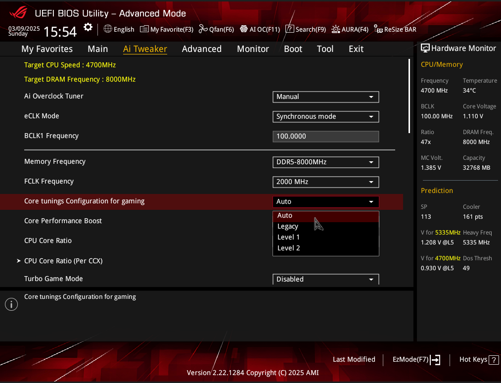

ju-rek 505 Opublikowano 9 Marca 2025 Opublikowano 9 Marca 2025 28 minut temu, sniper76 napisał(a): Machnąłem 6 razy pod rząd i widzę L3 Cache 13ns tak ma być ?? Masz ten tryb Legacy? Ja mam chyba Auto, ale to w zasadzie Level 2 1
sniper76 161 Opublikowano 9 Marca 2025 Opublikowano 9 Marca 2025 @ju-rek Masz na myśli tę zakładkę ?? u mnie leci w AUTO
ju-rek 505 Opublikowano 9 Marca 2025 Opublikowano 9 Marca 2025 11 minut temu, sniper76 napisał(a): Masz na myśli tę zakładkę ?? Tak, na legacy mniejsze opóźnienia w AIDA
sniper76 161 Opublikowano 9 Marca 2025 Opublikowano 9 Marca 2025 A realnie nie patrząc na syntetyki co ustawić ??
ju-rek 505 Opublikowano 9 Marca 2025 Opublikowano 9 Marca 2025 Musisz sam sprawdzić, czy w Twoich grach jest lepsze to czy np. Level 2. Ten drugi ustawiają dla większej przepustowości. W sumie zostaw na auto, chyba że bardzo lubisz "rzeźbić"

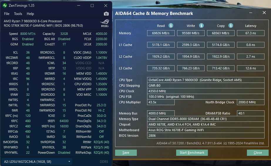

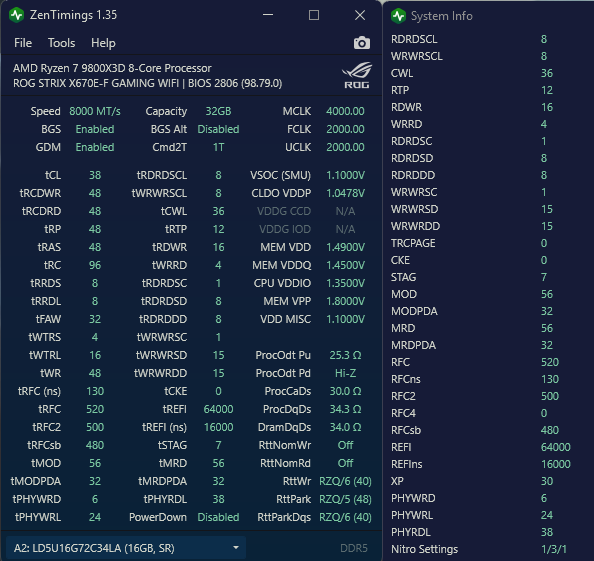

sniper76 161 Opublikowano 9 Marca 2025 Opublikowano 9 Marca 2025 (edytowane) @ju-rek Wreszcie jakiś sensowny postęp w tym całym dłubaniu U Ciebie też TM5 jeździ po pliku wymiany ?? może mam jakąś starą wersję ?? zapodasz link ?? Przy GDM Disabled mam już na start errory co jest ?? Na szybko tylko wbiłem CL36 bez przelotu syntetyków troszkę szybciej Edytowane 9 Marca 2025 przez sniper76
ju-rek 505 Opublikowano 9 Marca 2025 Opublikowano 9 Marca 2025 19 minut temu, sniper76 napisał(a): Przy GDM Disabled mam już na start errory co jest ?? Tu potrzeba "dowoltować", zwykle 0.05-0.08v. Ja używam tej wersji - https://github.com/CoolCmd/TestMem5/releases 1
sniper76 161 Opublikowano 9 Marca 2025 Opublikowano 9 Marca 2025 (edytowane) @ju-rek Ten set lata zajebiście czyli muszę wbić 1.53-1.55V gdzieś tak zerknę Właśnie zauważyłem, że posiadasz Gskill 6000C26 Opisz coś bliżej jak się prezentują i w ogóle 😉 Gdzie kupiłeś?? ile PLN ?? Edytowane 9 Marca 2025 przez sniper76

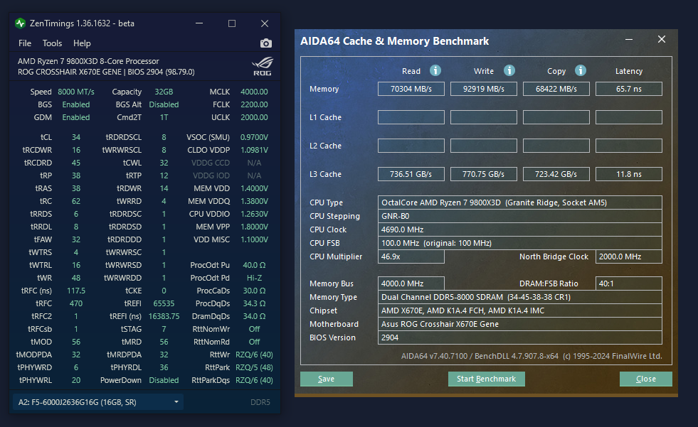

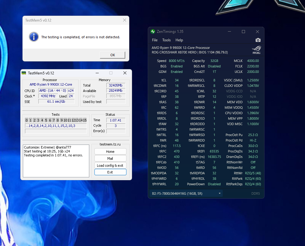

militarny78 19 Opublikowano 9 Marca 2025 Opublikowano 9 Marca 2025 (edytowane) Ja wyrzezbilem cos takiego od miesiaca testuje i zadnego bluscrena jeszcze nie mialem, tm5 przechodzi bezproblemow na wszystkich configuracjach Edytowane 9 Marca 2025 przez militarny78
sniper76 161 Opublikowano 9 Marca 2025 Opublikowano 9 Marca 2025 @militarny78 I teraz pięknie pokazałeś jak się skaluje RAM na cepie bez 3D V-Cache może tak dla zabawy cyknąć 9950X
militarny78 19 Opublikowano 9 Marca 2025 Opublikowano 9 Marca 2025 (edytowane) Szczeze mialem brac 9950X ale doplata wzgledem 9900X mnie odstraszyla.Za 9900X dalem 426 euro a wyzszy model 9950X kosztuje 699 euro czyli prawie trzy stowki wiecej Edytowane 9 Marca 2025 przez militarny78
