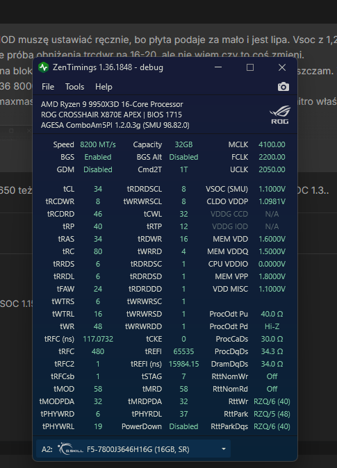

U mnie na patriotach za 300 zł cl30 nie było problemów i teraz na cl26 lexar również. VDDG CCD i IOD muszę ustawiać ręcznie, bo płyta podaje za mało i jest lipa. Vsoc z 1,2V na 1,22 pozwolił ogarnąć GDM na OFF. W przypadku GDM i PD off memory context restore wyłączam. Owszem dłużej bootuje, ale mi to zupełnie nie przeszkadza. Pozostała mi jeszcze próba obniżenia trcdwr na 16-20, ale nie wiem czy to coś zmieni.
8000 teoretycznie daje lepszy FPS 0,1 i maks, ale to też nie są jakieś kosmiczne zmiany, a że gram na blokadzie 138-100 klatek w zależności od gry to póki co odpuszczam. Zresztą FCLK 2000, a 2200 też pewnie wielkiej różnicy nie zrobi, ale po prostu lubię grzebać i się uczyć. Na obecnych nastawach cl28 6000 mam prawie takie same transfery jak na cl36 8000.
No i jeszcze pozostaje nitro. Trzymam się zasady Jurka, którą podał kilka stron wcześniej chociaż maxmaster w odpowiedzi napisał, że czasem trzeba zluzować z nitro właśnie, bo jest problem. U mnie wystarczyło posłuchać rady Jurka, podbić delikatnie vsoc i śmiga.

Najniżej zszedłem do cl34 i nie zauważyłem poprawy w grach względem cl28 6000. Tyle, że nie przekraczałem 1,55V VDD i 1,5 VDDQ. VDDIO też trzymam poniżej 1,45. Długo myślałem, że fclk 2200 nie jest dla mnie osiągalne, a okazało się, że muszę VDDG ręcznie wbić, bo płyta za mało podawała.
Nie ukrywam, że chciałbym wbić jakieś fajne cl32 8000, ale nie jestem specem w OC RAMu, a po drugie obawiam się o zbyt wysokie temperatury. Jak ktoś ma coś spoko pod 9800x3d to chętnie przetestuję tylko proszę o podanie VDDG oraz napięć, których już zentimings nie pokazuje. Z góry dziękuję 😉
