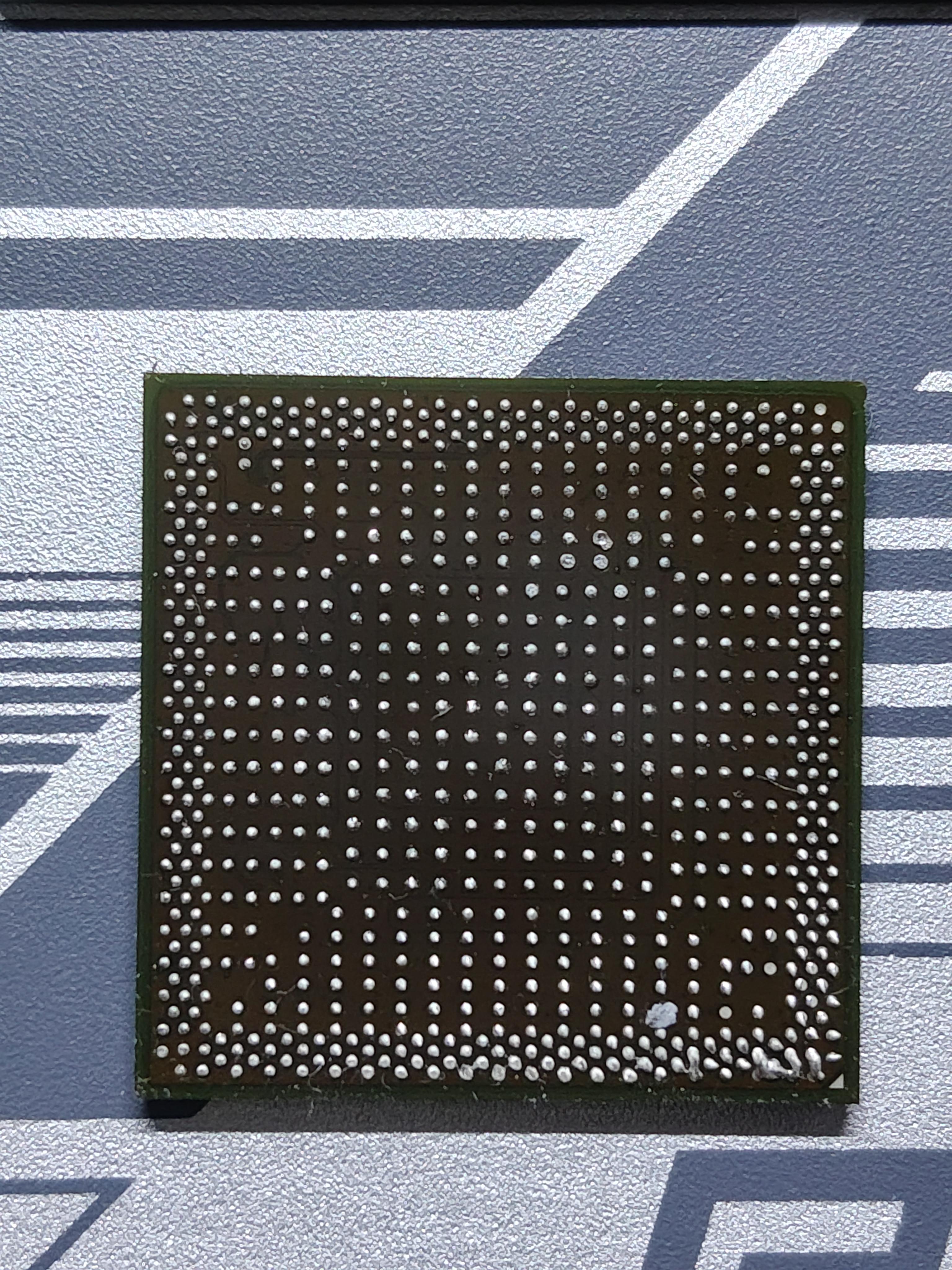

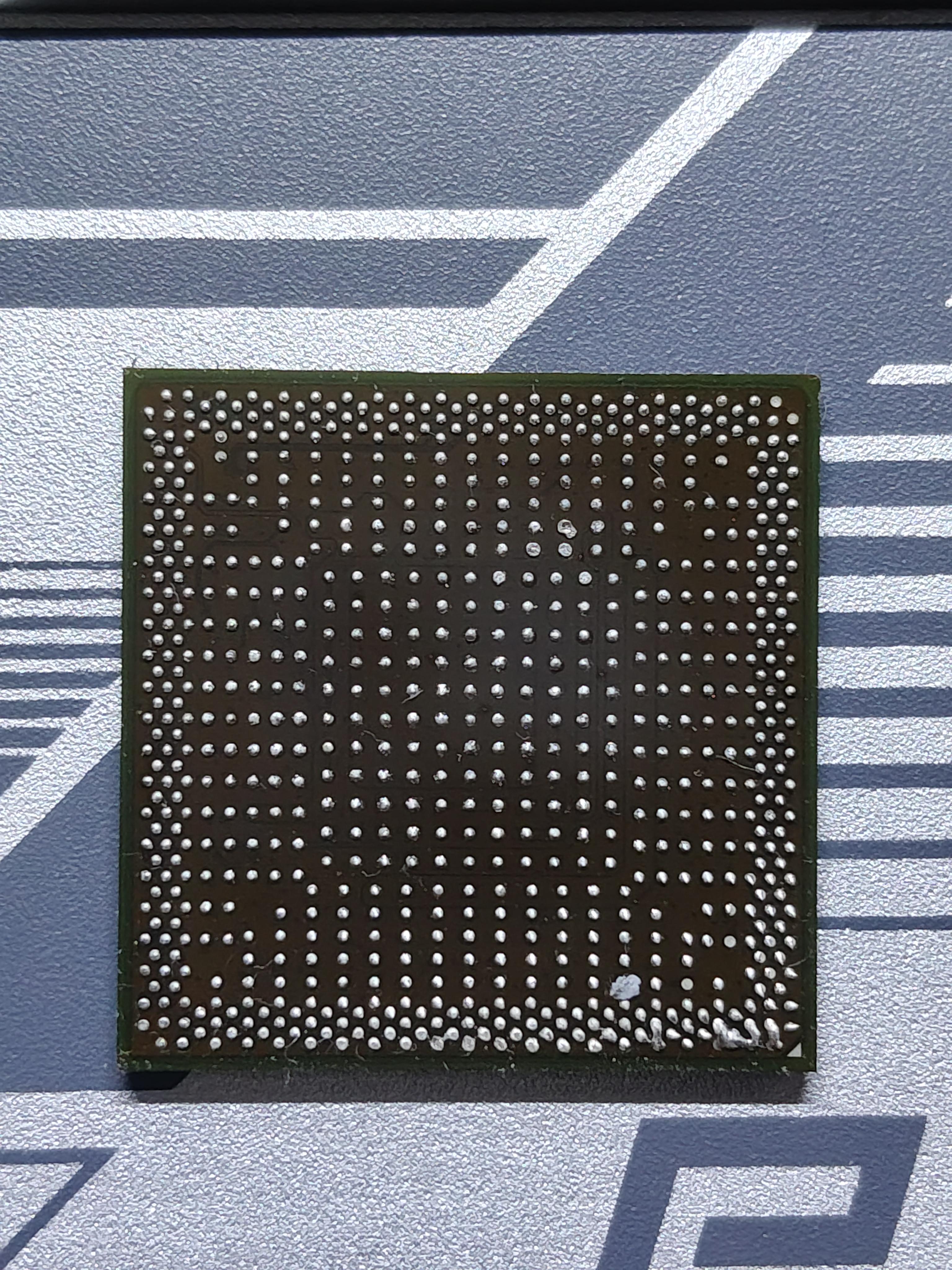

Naszło mnie dzisiaj na próbę naprawy RX 560. Gówno z tego wyszło bo do rdzenia potrzeba dwie różne wielkości kulek a do tego najlepiej użyć sitka i przydałoby się znać rozmiar kulek. Zdjąłem też pamięci. Do takiej zabawy dobrze byłoby mieć normalna większą tackę grzewczą a nie taką małą płytkę 400W bez regulacji. Mimo iż gówno z tego wyszło to przynajmniej upaliłem sobie podkładkę plastikową i podkładkę pod myszkę (na zdjęciu już trochę podczerniona markerem bo był białawy placek :E )

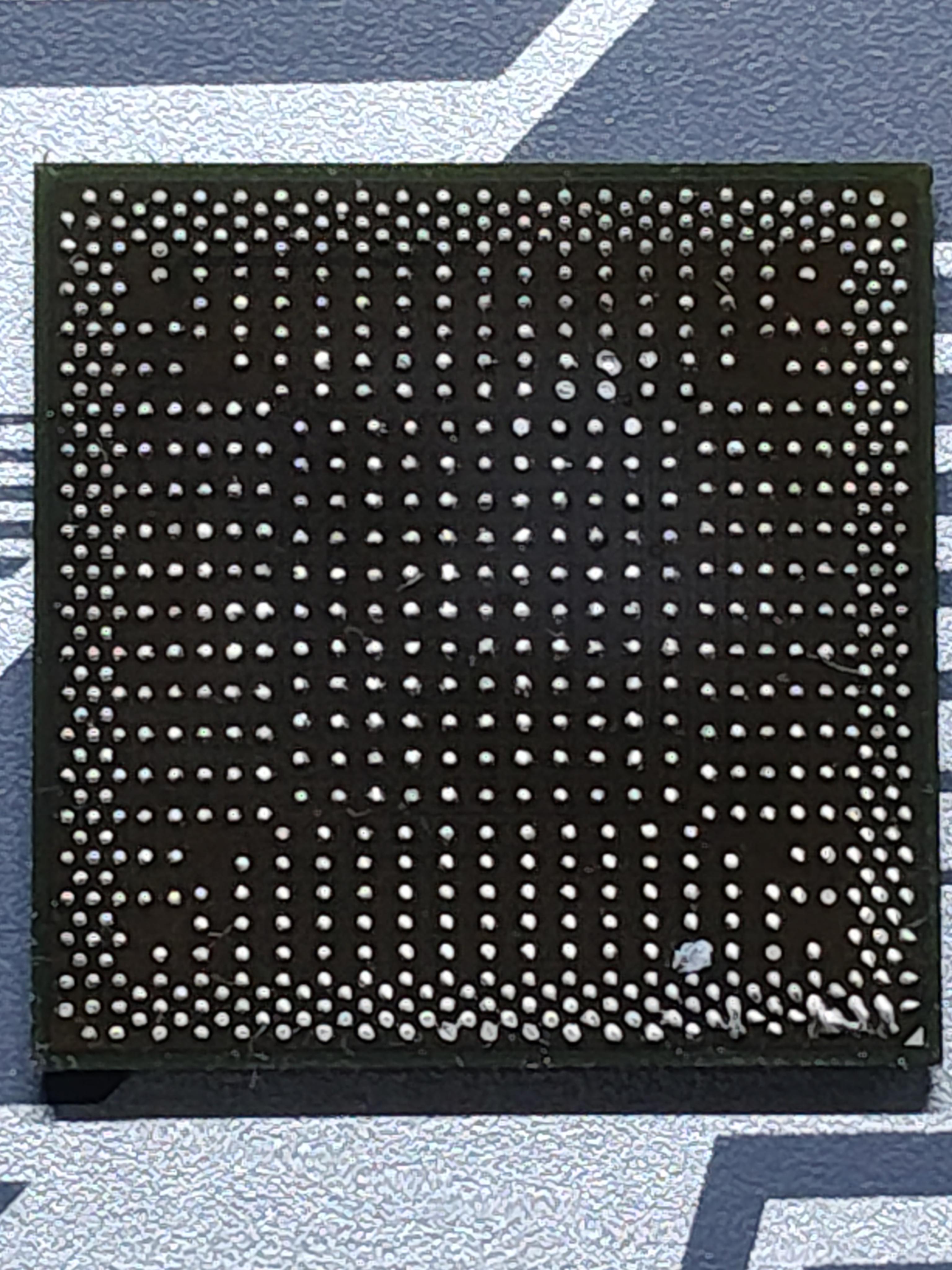

Pierwsze słyszę że są dwie wielkości kul na rdzeniu.W RX starych i nowych zawsze były kule 0,5mm . Taki mały rdzeń idzie szybko ułożyć ręcznie. :cool: Sam układałem ręcznie rdzeń RX 6800  , a tam jest trochę więcej kulek . Za starych czasów RX robiło się na takiej kuchence.:D17717999360704174583570641083581.jpg.877f390cb412d6dda8f4de65d0be2aa2.jpg
Żeby jakikolwiek układ wykorzystywał różne kulki to musiałby mieć różną wysokość pcb.
Nawet nie wiem czy w ogóle jakikolwiek układ istnieje z takim rozwiązaniem pomijając bezsens takiego rozwiązania i utrudniałoby wlut.
Myślałem, że już tu odpisałem ale widocznie nie. Przyjrzałem się kilka dni temu rdzeniowi i faktycznie kulki są jednego rozmiaru, ale przez ich układ po prostu na żywo w oczach się pierdzieli i te ciaśniej upakowane wydają się mniejsze.

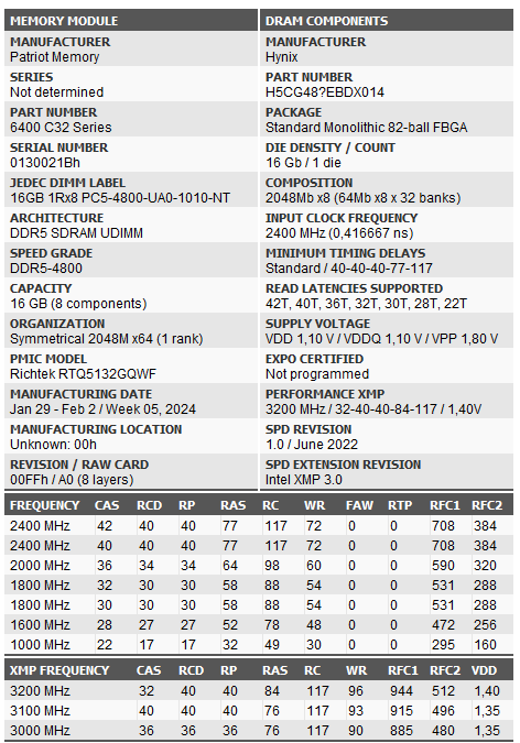

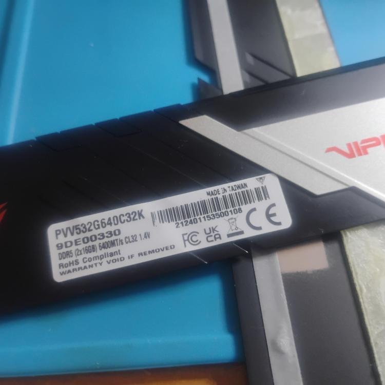

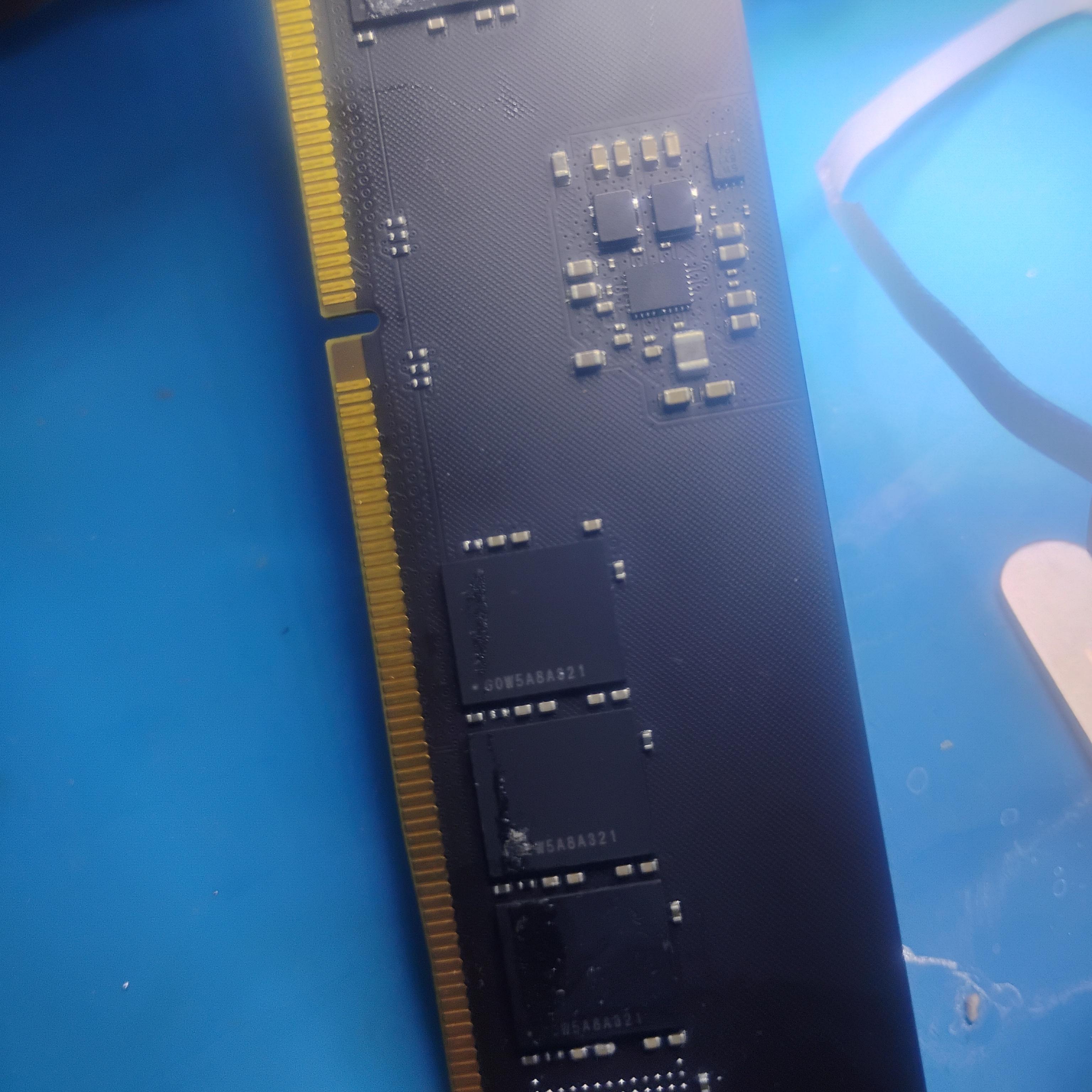

Następna pamięć to naprawy usterka ta samo co poprzednio przywarta linia daty. O dziwo na chipach jest tylko oznaczenie GOW5A8A321 niby Hynix A-Die , ale nie jestem pewien . Thaiphoon pokazuje że to układ H5CG48?EBDX014 czyli M-die .

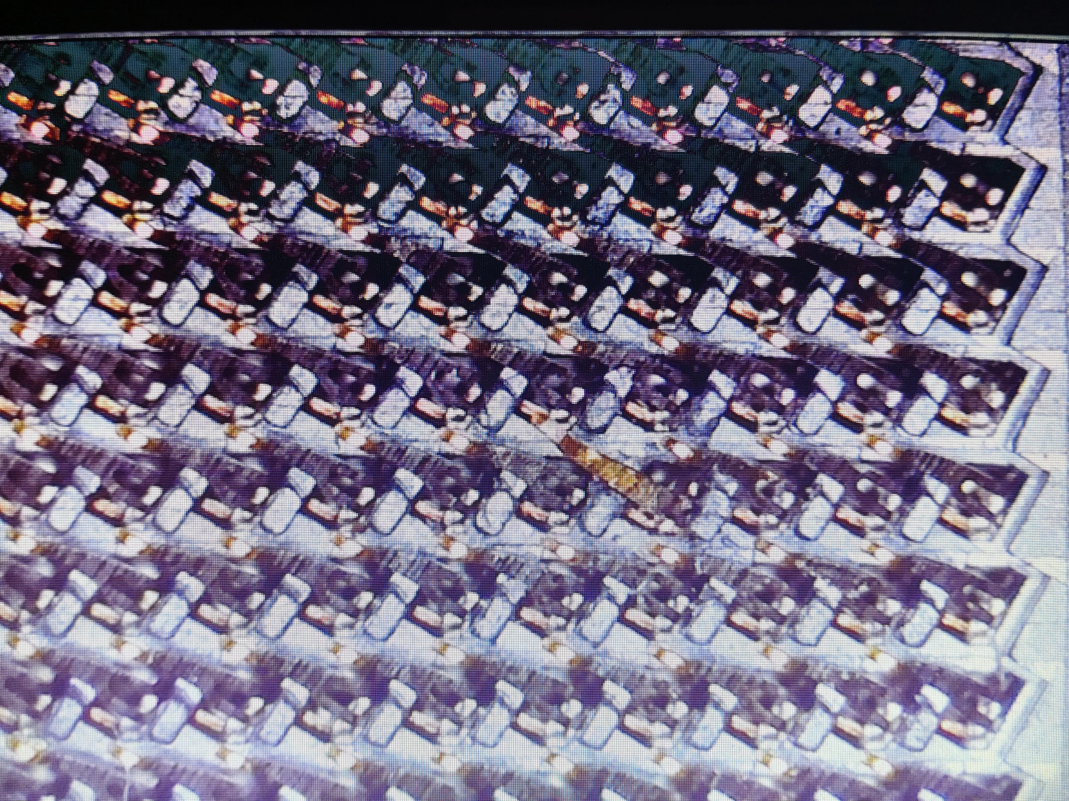

Dawno nic nie było więc odświeżę. Od 6 godzin próbuję naprawić pina w sockecie. Pierw próbowałem dolutować kawałek w teraz próbuje wsadzić na wcisk. Dawca z lga1155 dla lga1700 więc pin większy. Już chyba z 15 sztuk gdzieś mi odskoczyło i zaginęło w akcji. Pierwszy raz to robię bo w sumie muszę. Pin od pamięci :P
Edit: siadło wreszcie. Jeszcze test na kontakt zrobić.
