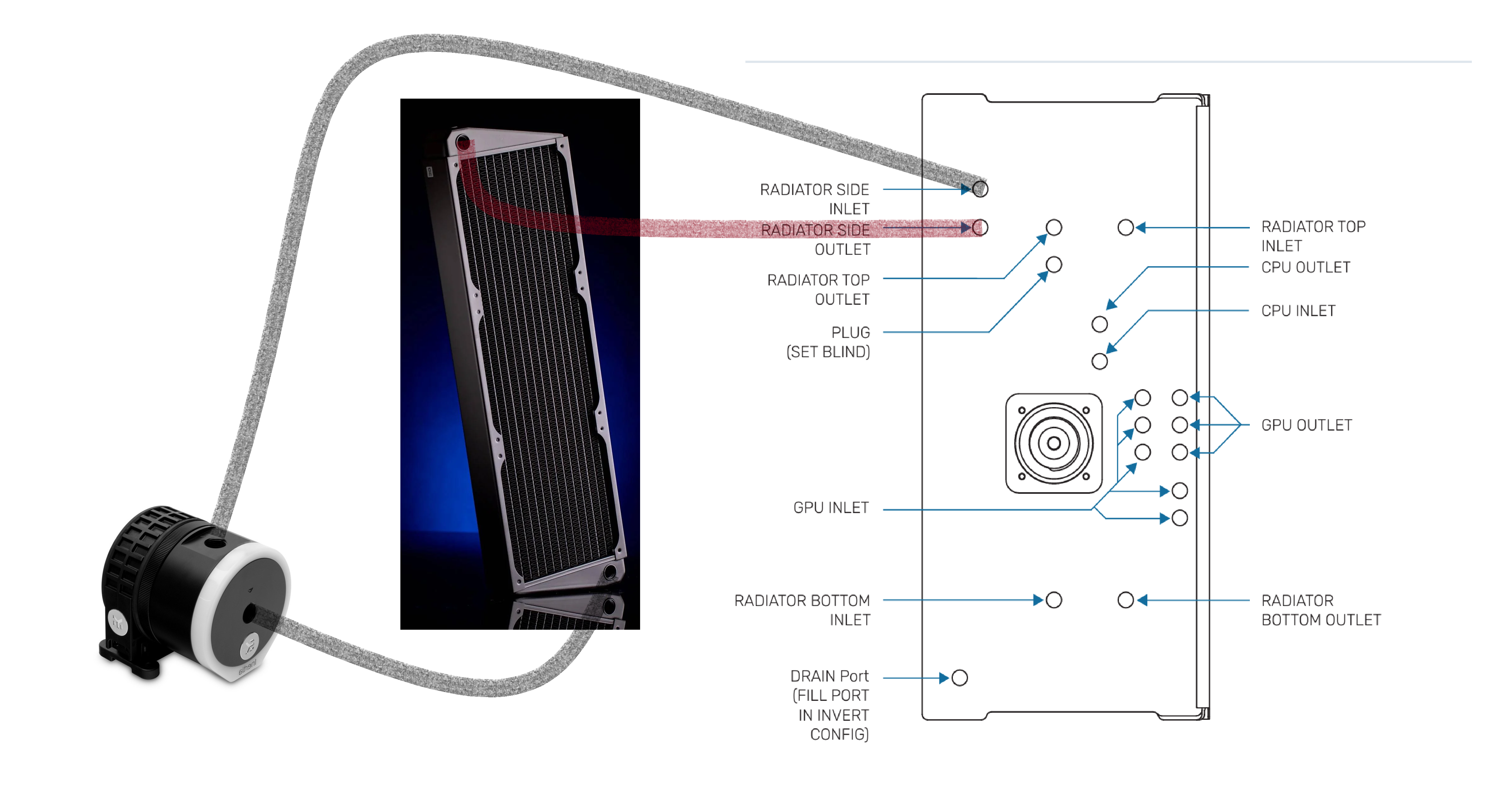

sovas 662 Opublikowano 19 Marca 2025 Opublikowano 19 Marca 2025 (edytowane) Dzięki! Czyli rozumiem, że aby zachować ten układ jak dałem wyżej, musiałbym się mniej więcej tak podpiąć: Na dole mogę się podłączyć do radiatora od pleców, bo ma obustronne otwory. Edytowane 19 Marca 2025 przez sovas
Elder 496 Opublikowano 19 Marca 2025 Opublikowano 19 Marca 2025 Tak wygodnej i tak bym próbował to wykonać. Nie mam Twojego modelu budy dostępnego aby to zweryfikować. Ocenisz jak części przyjdą i przymiarki zrobisz.
sovas 662 Opublikowano 19 Marca 2025 Opublikowano 19 Marca 2025 Jasne. Dzięki jeszcze raz za pomoc. Zrobię zamówienie i dam znać co tam wyszło. Chłodnice niestety mogą być dopiero za kilka tygodni. Może zrobię jakiś worklog, żeby to zebrać do kupy.

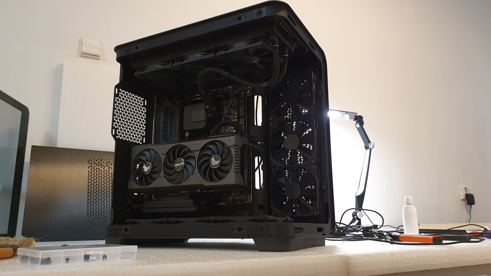

aerial 228 Opublikowano 25 Marca 2025 Autor Opublikowano 25 Marca 2025 (edytowane) Kątowe złącza 180 stopni pod gpu, mała rzecz a cieszy. Jeszcze deshroud gpu i 2x140 nawiew bezpośrednio na radiator. Po undervolcie wystarcza. Edytowane 25 Marca 2025 przez aerial 3

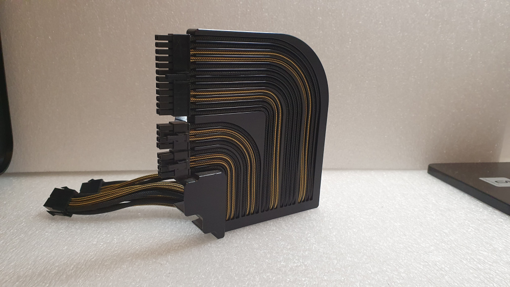

DrKleiner 0 Opublikowano 31 Marca 2025 Opublikowano 31 Marca 2025 Dziękuje, ale kiedyś na Insta (nie zapisałem tej rolki) widziałem takie jak by zaciski plastikowe że otaczają kabel. Te klamry wyglądają mega, ale niechce mi się wyciągać pinów szczególnie w problematycznych 12V-2x6 szukam czegoś "na click"
Elder 496 Opublikowano 31 Marca 2025 Opublikowano 31 Marca 2025 Kastet i grzebień to minimalisyczne wersje klamerek do okablowania a zaciskane cóż...robiłem takie z alu w czarnej anodzie ale to pod recabling ciemnej strony PC bo są masywne. Robiłem nie znaczy zrobię znowu bo obecnie koszt wykonania tego w custom wersji na frezarce CNC i anodowania urywa głowę. Piekielnie czasochłonna obróbka CNC. Takie klamry są w USA dostępne ale shipping i cło zabija temat. 2 1
DrKleiner 0 Opublikowano 31 Marca 2025 Opublikowano 31 Marca 2025 Dokładnie czegoś takiego szukałem, rozejrze się na aliexpress, najwyzej będę rozbierać kable i wsadze te kastety
Elder 496 Opublikowano 31 Marca 2025 Opublikowano 31 Marca 2025 Grzebień = bez wyjmowania pinów z wtyczek składasz. Majfriendy mają ale co to warte to nie wiem,nie wiem pod jaki rozmiar kabli w oplocie to robią a jak jest niedopasowane dokładnie rozmiarem szczeliny do średnicy kabli to kable wypadają z tego i strata nerwów i czasu https://pl.aliexpress.com/i/1005005565990505.html?gatewayAdapt=glo2pol Używałem tak z 12 lat temu jak w świat moddingu wkroczyły te tematy wycinanych laserem grzebieni z wysokiej jakości wylewanego akrylu Perspex dopasowanych na wymiar do kabli w oplocie Techflex ale to delikatne tak czy inaczej ze względu na swoja konstrukcję...trzeba brać zapas bo pękają przy składaniu. Kastety akrylowe są bardziej wytrzymałe więc szybko do nich przeszedłem ale to nadal akryl...tani ale nie ma wytrzymałości metalu,nie ta liga. Plus masa roboty przy demontażu wiązek więc zabawa dla cierpliwych (dobry ekstraktor ułatwia zadanie) Najmocniejsze są kastety i grzebienie z alu https://modding.bit-tech.pl/sklep/pl/klamry-do-kabli/499-5210-klamra-do-kabli-alu-power.html#/56-piny-24_pin https://modding.bit-tech.pl/sklep/pl/klamry-do-kabli/551-klamra-do-kabli-grzebie-alu.html i mosiądzu https://modding.bit-tech.pl/sklep/pl/klamry-do-kabli/509-5211-klamra-do-kabli-alu-power-mosiadz.html#/55-piny-4_pin opcjonalnie wersja carbon https://modding.bit-tech.pl/sklep/pl/klamry-do-kabli/552-5839-klamra-do-kabli-kastet-.html#/55-piny-4_pin Zajrzyj tutaj może coś wybierzesz,nie pasuje to zwrot bo u majfrendów to o zwrocie zapomnij. https://www.angela.pl/k1853,przewody-akcesoria-klamry-do-kabli.html 1 2
