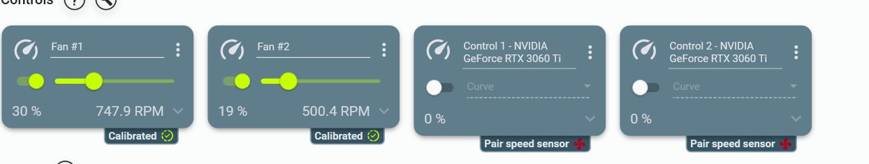

Gdy w uszczelnionym Metis Plus ustawię P12 PWM PST na 100% to dzięki prowizorycznym kanałom do wentylatorów GPU i filtrach mogę zmniejszyć prędkość wentylatorów na GPU do 35%, a 30% - 1000rpm to minimum dla karty. Testowane na 188w Asus Dual rtx3060ti gddr6x, który ma tylko 227mm i gorszą wersję chłodzenia Dual Evo. Przy takich obrotach mogę schłodzić nawet 220W na GPU
Ciekawe ile ciszy zyskałbym na Noctua A12X25 G2 Lub Phanteks T30, zakładając podobnych przepływ powietrza do P12 na 1500-1700RPM.
Nie sądziłem, że zwiększenie wyciągu na 100% aż tyle pomoże względem 65-75%, Ale właśnie skończyłem testować inne nastawy i przy 188W jednak mogę wrócić do 75%, przy 35% na GPU, choć wcześniej 80% ledwo dawało radę utrzymać <78C na rdzeniu oraz <94C na Vram... To jest tylko ~1500RPM na Arctic P12 i ~1200RPM na GPU, które ma prowizoryczny kanał z dwóch ramek - 120mm i 92mm, trochę pianki i filtr nylonowy. Tylko procesor wtedy podbija w nielicznych pomiarach do 82C przy 75% na tyle i 45% na Fera5, PPT 65W.

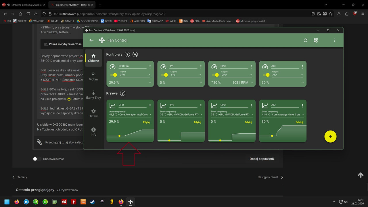

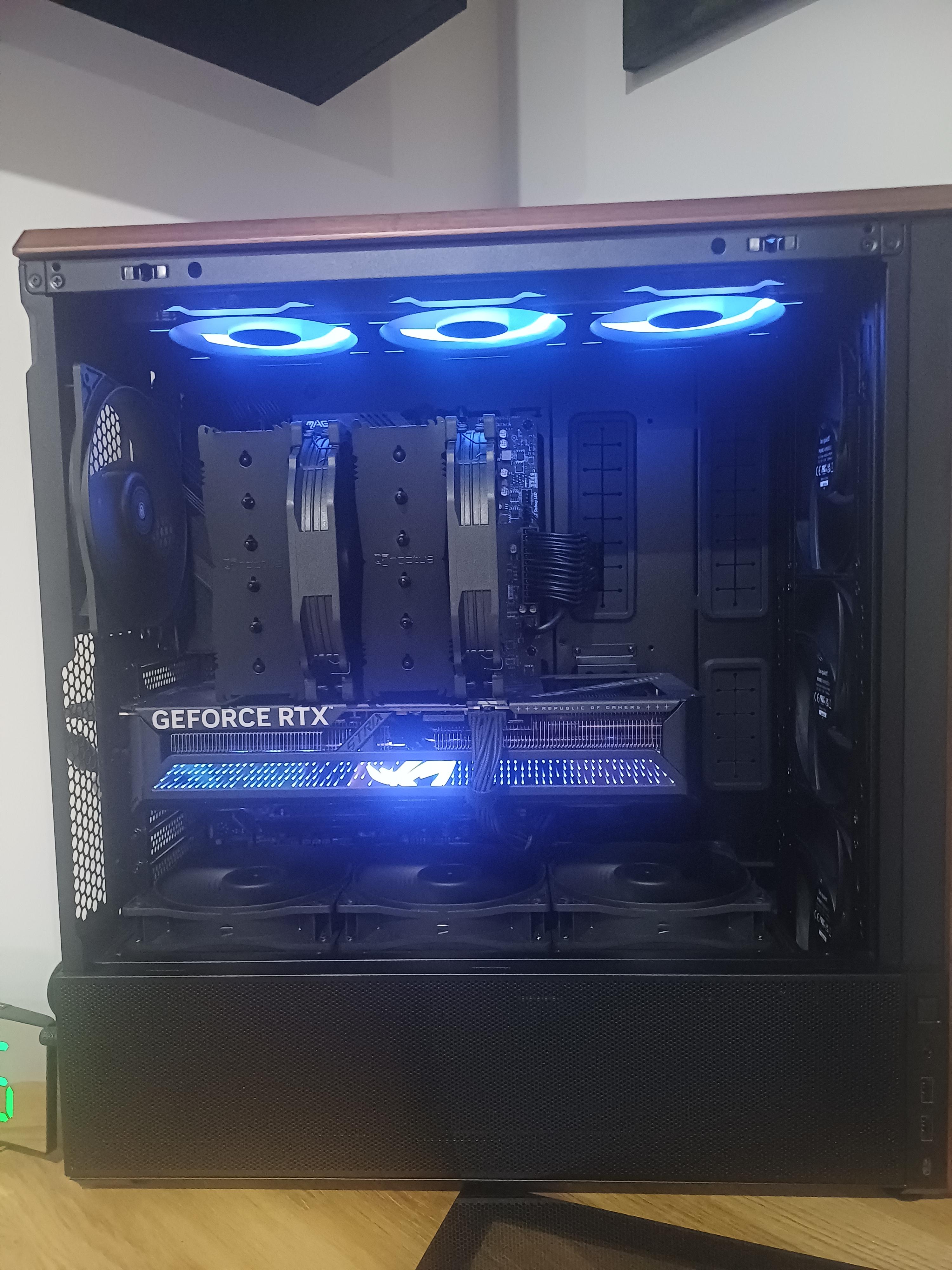

U siebie w DX500 BQ mam jeden wentylator na tyle 140mm (wywiew) i żadnego na przodzie obudowy (nawiew)
Na Topie jest chłodnica od CPU 240mm, która kręci cały czas. W idłe jest praktycznie bezgłośna (pompka też ustawiona dla idle na minimum RPM) pod obciążeniem programik dostosowuje RPM całego układu wedle ustawionych wcześniej krzywych.
Teraz, jak piszę jest tak (no trzeba genialnego słuchu, żeby cokolwiek usłyszeć)
Tzn na chłodnicy są kolejne 2 wentylatory 120mm? Zgłaszam sprzeciw, obudowa ma wtedy 3. :E
Podasz RPM wentylatorów przy obciążeniu? GPU, 140mm i chłodnica? U siebie znam na pamięć, bo na razie ręcznie ustawiam profilami.
U mnie w idlu lub przy internecie również jest bezgłośnie, a CPU mógłbym dać nawet na 0%, ale zostawiam 500RPM, tył wystarczy ~750RPM, ale najlepiej 850RPM, inaczej bardzo rzadko zasilacz machnie wentylatorem. Ma siatkę mesh 250, którą dałem aby przez niego dostawało się 0 kurzu oraz chciałem ograniczyć przepływ, aby ciągnęło powietrze przede wszystkim od strony GPU. Potem dam coś łagodniejszego, aby sprawdzić czy zmniejszy to obroty zasilacza przy ~300W.

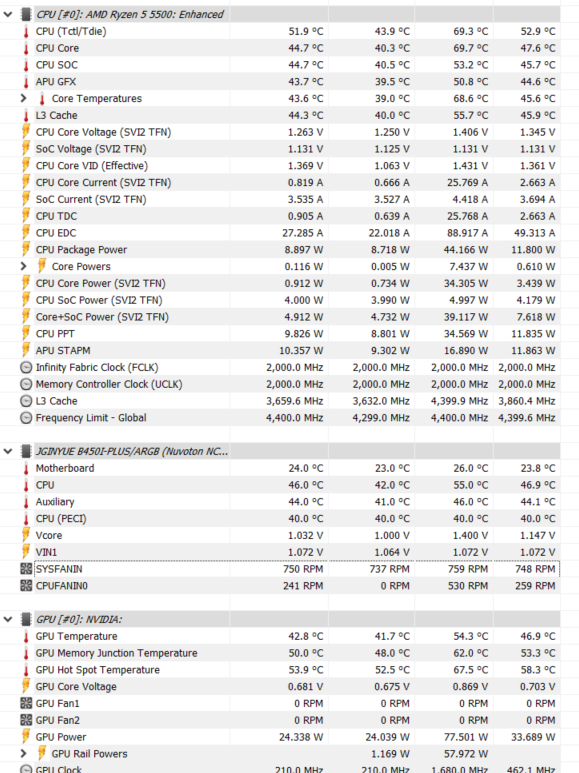

Odpalę sobie hwinfo w tle, bo nigdy nie sprawdzałem temperatur w idlu, sugerowałem się tylko momentem załączania się wentylatora zasilacza oraz progiem bezgłośności CPU.
Edit. Jednak dobrze znosi przeglądanie internetu ;)
