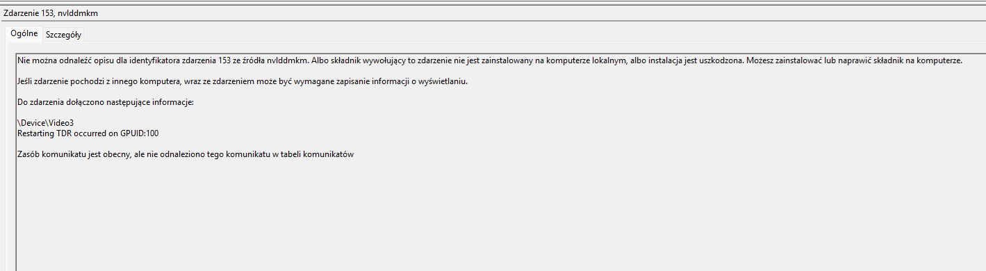

U mnie dzisiaj na RTX 4080 S przy oglądaniu filmu taki kwiatek wystąpił. W grach się nic nie dzieje, żadnych crashy nic. Sterownik na jakim to wystąpiło to 581.42. Po tym crashu zaktualizowałem do najnowszego, ale pierwszy raz od dawna takie coś się mi przytrafiło.

To samo miałem oglądając Canal+ online na kompie w przeglądarce Chrome, kolega @Qrdello z kolei oglądając Netflixa. Sterownik ma znowu problemy z akceleracją sprzętową. Problem stary i wrócił jak bumerang.
Jedyna różnica to u Ciebie GPUID:100 u mnie GPUID:2600.

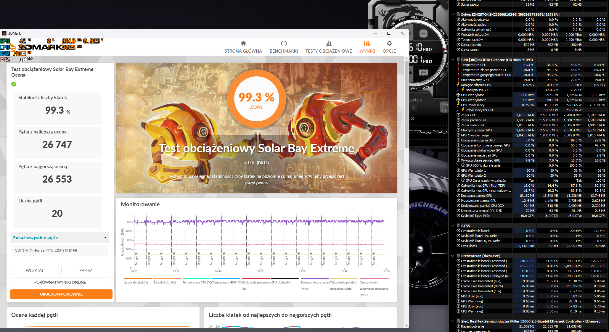

2 godziny temu, sideband napisał(a):
Robiłeś UV?
To pewnie trzeba zrobić lekka korektę napięcia ;)
1 godzinę temu, sideband napisał(a):
Tylko między czasie zmieniają się stery nie wspominając o DLSS ;)
Dzięki. To było to.
Nie wiedzieć czemu (?) AB "sam" przełączył mi profil na jakiś z dupy (jeszcze z czasów testów 2 lata wstecz).
Wbiłem ten prawilny, i jak ręką odjął, póki co. Thx.

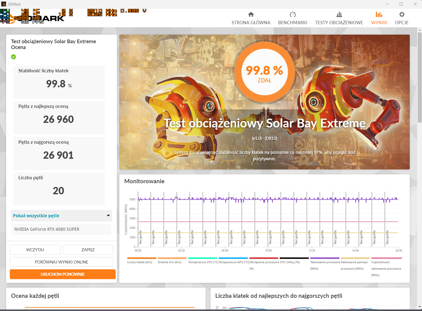

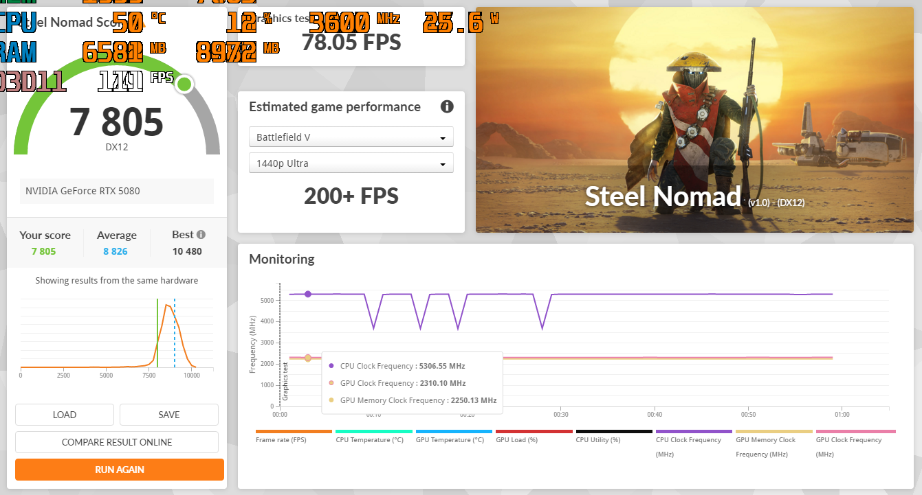

59 minut temu, Adikon napisał(a):
@maxmaster027 tutaj masz jeszcze bez uprzedniego korzystania z karty. Bez ruszania pamięci z samym UV nawet kiedyś wbiłem 100%, ale wyniki tutaj zależą od temperatury bardzo ;)

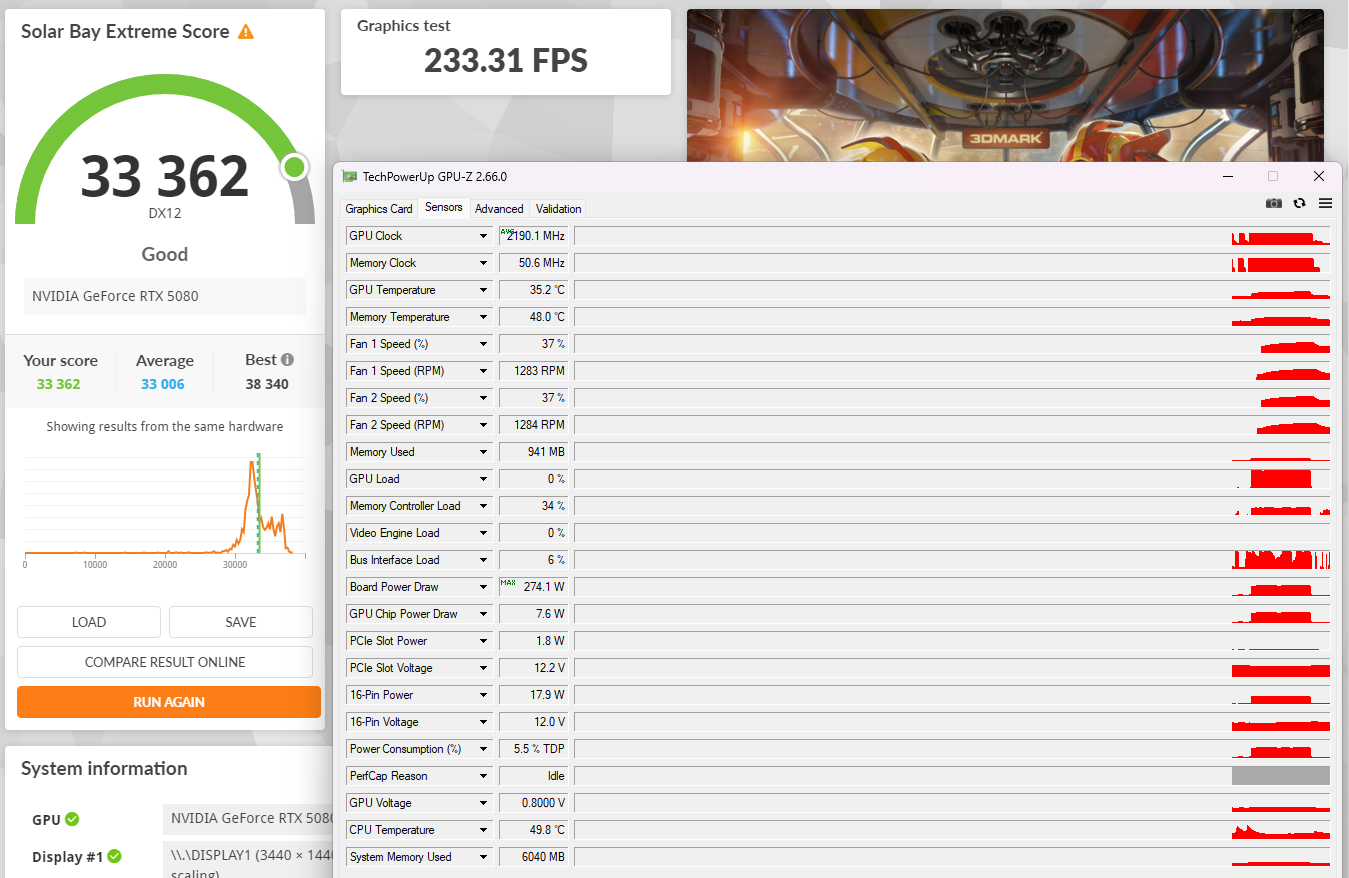

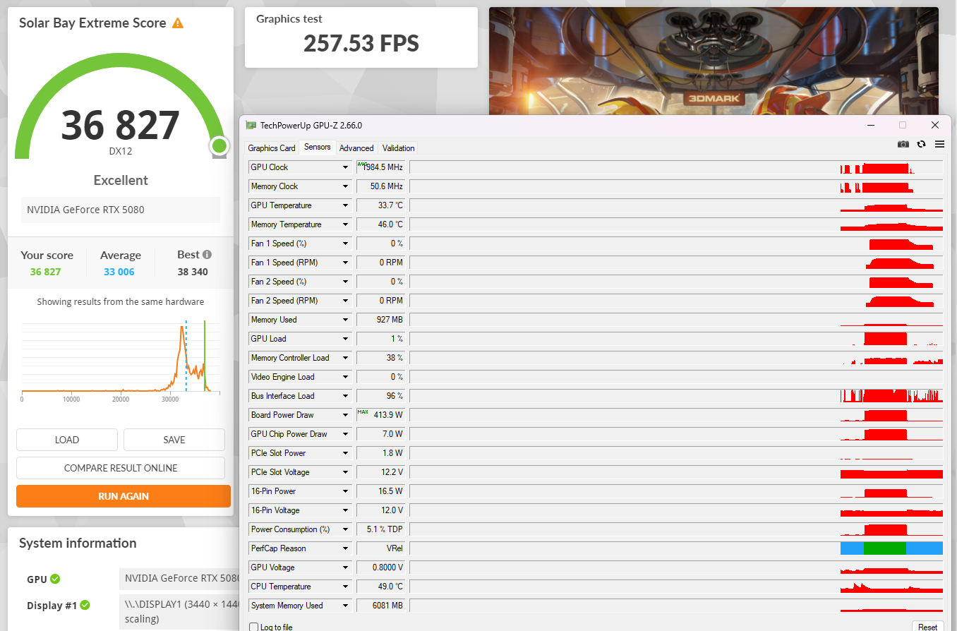

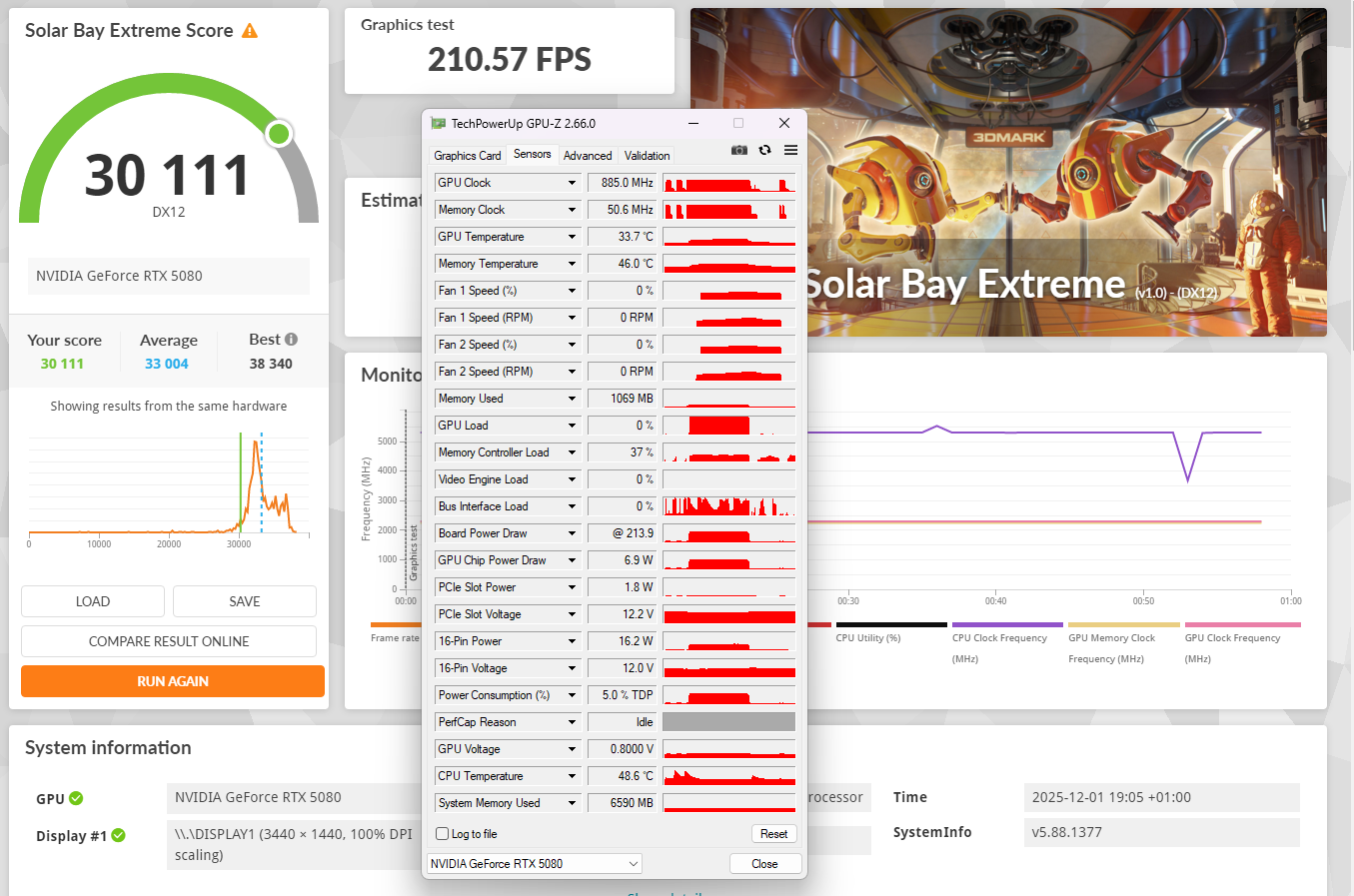

NIeźle. Ogólnie OC sie nie opłaca pod wzgędem energetycznym. I to bardzo. Na szybko porownalem 2 setupy. Dodam, ze stabilne. Nie jakies max oc tylko po prostu wartosci na ktorych moge grac w kazda gierke.
414W peak, 406W uśredniona konsumpcja energii. Niby 406W niewiele w takim benchmarku po OC, ale spójrz na to
274W peak, 266W uśredniona konsumpcja energii. To daje w peaku 414:274 = 1.5 czyli 50% wiecej energii, ale w uśrednionej konsumpcji UV jest jeszcze lepsze, 406:266 = 1.525 czyli 52.5% wiecej energii za 10% wieksza wydajnosc.
Po prostu blackwelle opłaca sie uzywac z UV. Dlatego dobra wersja 5090 to jest sztos, ale nawet i 5080 jest spoko.
@maxmaster027 sam trzymam zegary trochę poniżej stock, czyli tak jak pisałem 950mV, 2700 zegar i +500 pamięć. Później to tylko kilka FPS więcej. Tak samo z CPU robię ;). Dawno temu OC miał dużo większy sens :D
Moja karta ma ten minus, że nie zejdziesz poniżej 30% wentylatorami i dopiero w idle się zatrzymują, a do najcichszych nie należą (dobrze chłodzą, więc coś za coś), więc tym bardziej wolę UV :D
OC daje najwięcej w syntetykach, czyli standard :)
Aha, u mnie na 30% wentylatory sa niesłyszalne, nawet na 40% ich nie słychac, duzo zależy od samych wentyli :) od 47% zaczyna bys słychac lekki szum
KFA2 już tak ma, więc przywykłem po części. To ostatnie co wrzuciłem to właśnie daily profil z niższym zegarem 2670MHz jakoś i 950mV. W 3D mark różnice spore między OC/UV, ale w grach już mniej. Bellwright to jedyna gra w mojej bibliotece, która grzeje kartę, ale nie tylko u mnie, więc tak widocznie już ma być. Jeśli zmienię to raczej na 4090 lub 5090, gdzie 4090 byłaby pod simracing już idealna. Tylko póki co ceny nadal wysokie dla mnie :/
Acha, to troszke lipa. Tu masz jeszcze UV na 0.8V~ ponizej tego juz nie da sie nic ugrac
I solarbay, bierze 10W wiecej, a na max OC biora tyle samo. Widac, że UV troche inaczej reaguje :)
Za tym, że to ustawienie kompletnie bez sensu, bo w grach to bierze 160-180W, a na 0.82V wynik jest duzo wyzszy, a w gierkach bierze 190-220W :) Więc takie UV jest niezbyt racjonalne, pokazuje Ci tylko, ze i tak można jak ktos ma nie wiem 350W zasilacz xd
