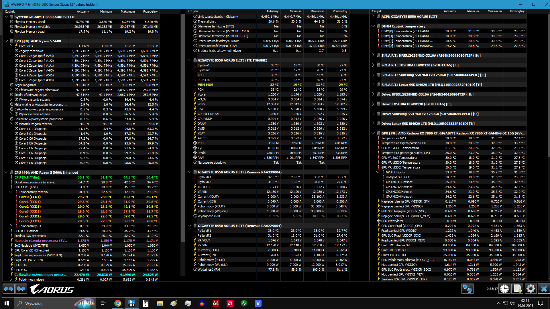

Winter cooling fajna sprawa. U mnie komp praktycznie w oknie stoi i po odpaleniu takie temperatury minimalne ma. Czasem się cykam, że coś w końcu strzeli w nim od przebywania w takich warunkach. Coś się skropli i ameno. Wczoraj nawet odpaliłem furmarka na chwilę aby dogrzać wnętrze budy.
