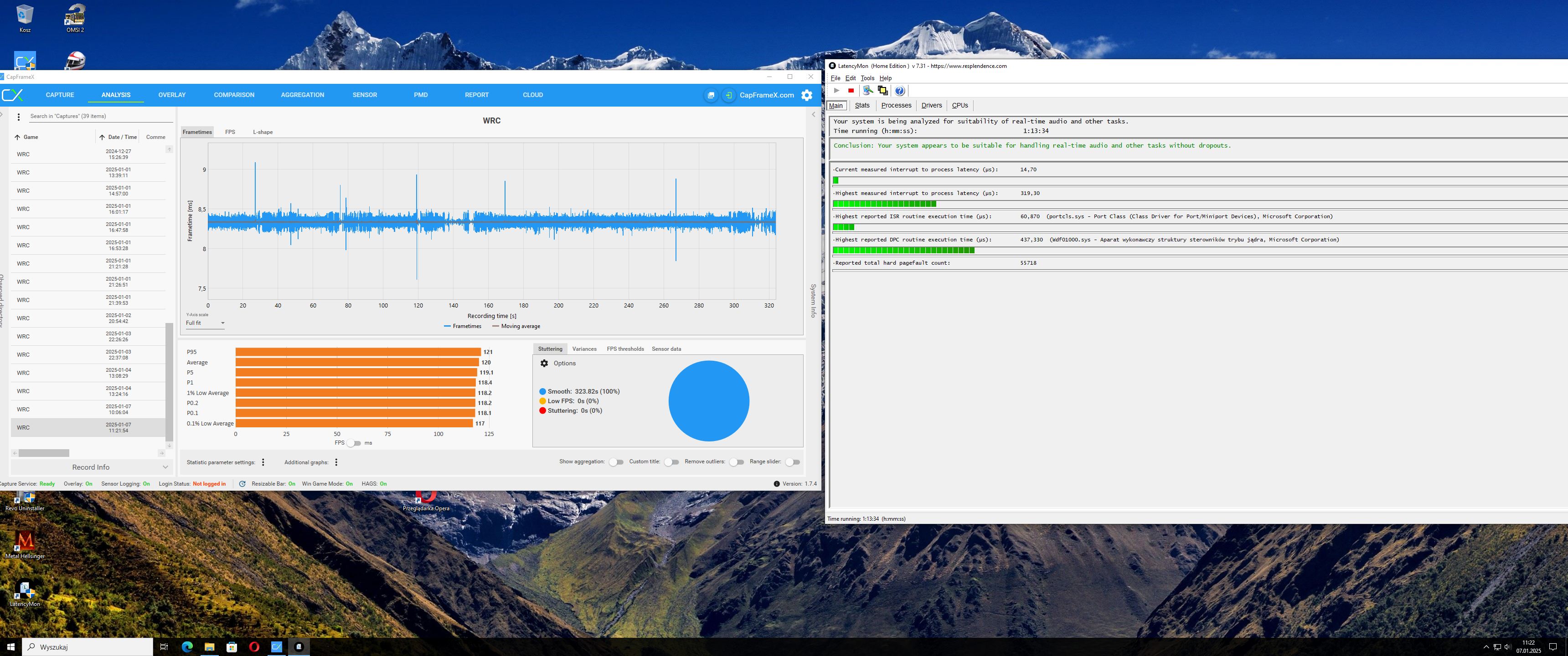

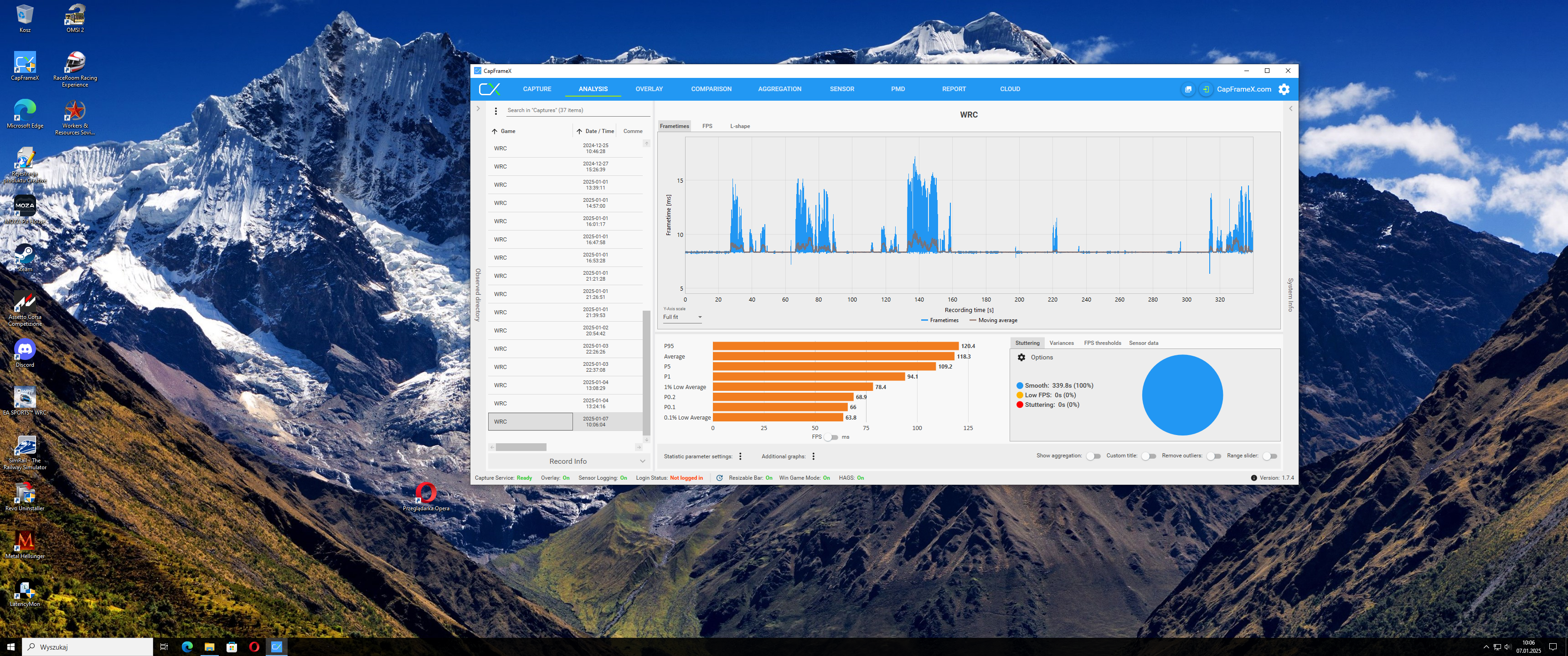

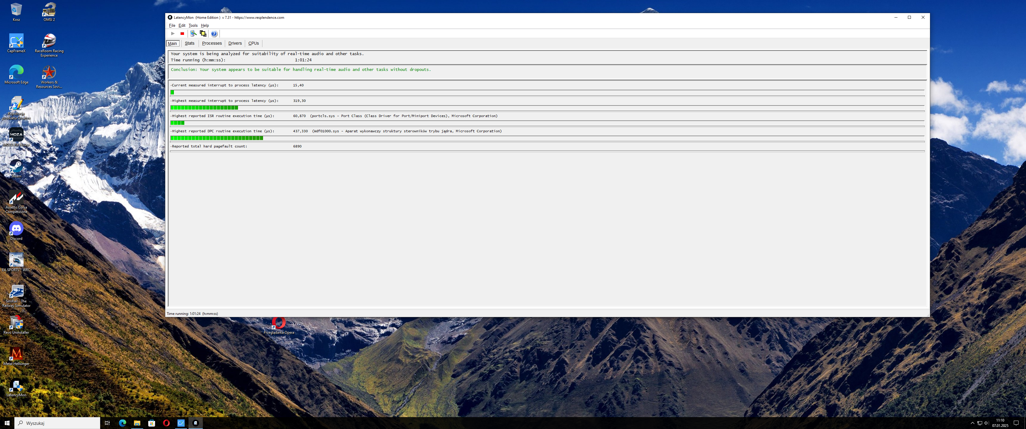

W jaki sposób testujecie opóźnienia w Latencymon? Wiele wątków w Internecie jest zakładanych przez ludzi, którzy odpalają ten test i zostawiają kompa w spoczynku, albo przeglądając Internet itp. Potem się dziwią, że ich opóźnienia wywala w kosmos. To wszystko jest wynikiem prawidłowego działania przeróżnych funkcji oszczędzania energii itp. Na przykład wysokie opóźnienie sterownika Nvidii wynika z przełączania stanów wydajności dla GPU. Absolutnie normalna sprawa i tak to działa od lat i tak to będzie działać. Jaki jest sens trzymania maksymalnego stanu wydajności na pulpicie? To samo dzieje się z procesorem, dyskami i innymi podzespołami w komputerze.
Jeśli chcecie dobrze sprawdzić opóźnienia jakie macie w najwyższych stanach wydajności (czyli wtedy kiedy chociażby gracie w gry) to polecam odpalić sobie najlepiej w oknie (bo przełączanie się między pulpitem i trybem pełnoekranowym dla aplikacji również wywala duże opóźnienie dla sterownika graficznego, co jest absolutnie normalnym zjawiskiem) jakiś benchmark np.: heaven benchmark, valley benchmark czy cokolwiek innego, może być też furmark, i wtedy włączyć test w Latencymon.
Tutaj zamieszczam moje wyniki w dwóch scenariuszach, żeby lepiej zrozumieć o czym piszę:
1) Test podczas przeglądania Internetu:
Zrzutekranu2025-01-06153512.thumb.png.1c84733fa76278a81cb0cfef62563bb7.pngZrzutekranu2025-01-06153523.thumb.png.d12321d0d0390d6626c4acc8ad117e03.png
2) Test podczas uruchomionego benchmarku, który wymusza wysoki stan wydajności:
Na pewno widać różnice :)
Korzystam z Win 11, wersja 24H2 nic nie grzebane, profil zasilania w Windowsie zbalansowany. Bios praktycznie w Defaulcie, zmienione tylko niektóre funkcje związane z zabezpieczeniami (włączone IOMMU, SVM, Secureboot) i odpalony Rebar z profilem XMP.
W systemie zainstalowałem sterowniki do chipsetu, audio, lanu i grafiki. No i mam antywirusa zainstalowanego Kaspersky, bo z Defenderem miałem problemy jak jeszcze w komputerze siedział Intel.
Wasze wyniki są dziwnie wysokie. Albo to kwestia wciąż niezainstalowanych jakiś sterowników w systemie, a może waszego podkręcania (niestabilne podkręcenie może powodować takie anomalie w opóźnieniach, mimo że w grach wszystko działa dobrze), może coś w systemie się wysypało, może kwestia sprzętowa (coś źle styka, nie wpięty do końca kabel, albo w ogóle uszkodzony kabel, albo po prostu któraś z części ma wadę/uszkodzenie)
W ogóle @Adikon Te wyniki z WRC masz bardzo ładne, praktycznie mucha nie siada.

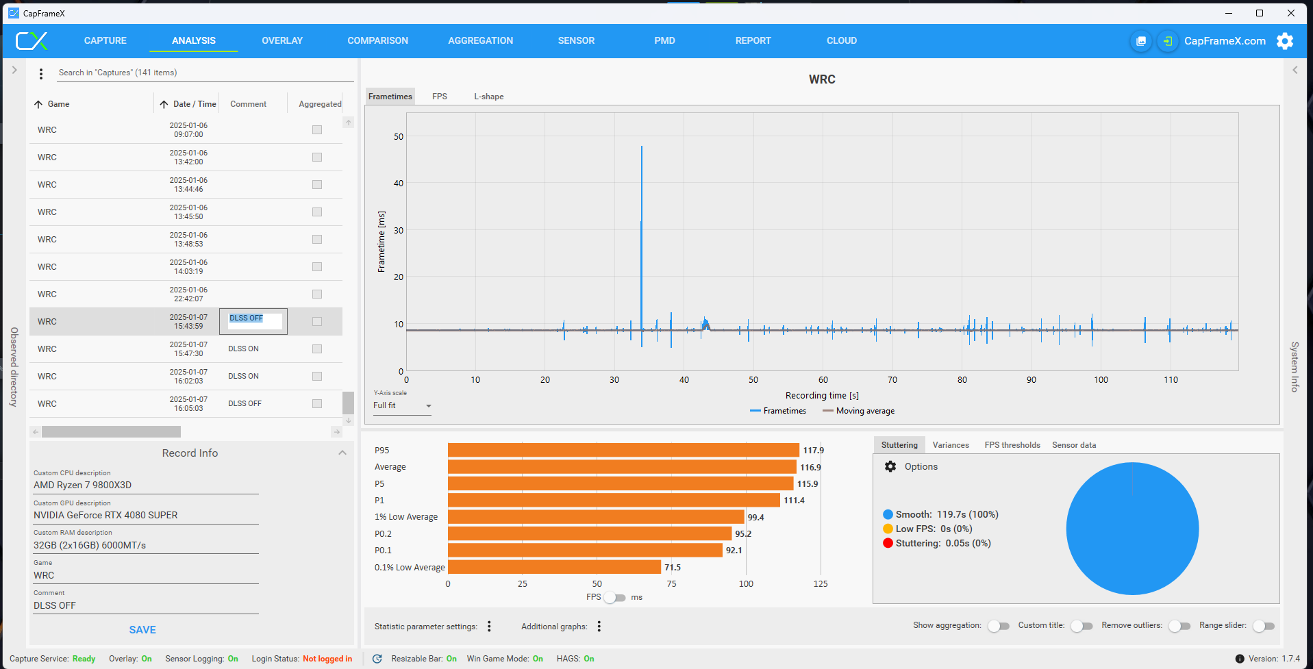

Wieczorem jak pobuduje Cobi 😃 to zobacze co tam napłodziłeś 😁. Ja przed południem pograłem znowu trochę w Simrail , i znowu po ok godzinie grania , miałem to samo co wczoraj. Musze zobaczyć jeszcze w innej grze , ale w Simrail byłem w zupełnie innym miejscu niż wczoraj.
Mie niestety nic nie daje to co ty zrobiłeś @Adikon. Ty masz teraz prawie idealnie a u mnie dalej lipa. Jak byś miał potem chwilkę odpal tego CX  , WRC , wybierz Rajd Poslki OS Gajrowskie , aaaaaa i grasz z DLLS czy bez , jak gram bez , wiec jak bys zrobił taki test z wyłączonym DLLS na tym OS co napisałem.

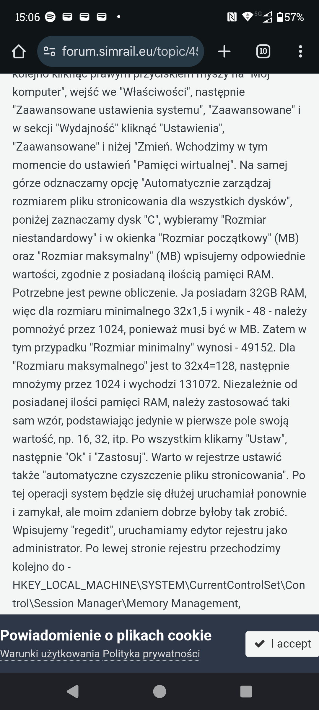

W dniu 4.01.2025 o 18:03, NoviAMG napisał(a):
Lepiej już ustawić na sztywno 1gb plik niż go całkowicie wyłączać.
To nie jest rozwiązanie. U mnie przy 1GB pagefile jest dosyć szybka wylotka z takiej gry jak snowrunner. Przy 16 GB ramu.
Ja gdzies na forum Simrail , czytałem o tej pamięci , i tam koleś robił jakies wyliczenia co ile jak. Jak znajde to wam podeśle.
Dobra znalazłem , mi to pomogło , teraz doczytywanie terenu w Simrail , nie jest takie długie jak było wcześniej , chyba że to efekt Placebo 😁

@boban666 ogólnie to dziwna sprawa, bo dziś już tak ładnie nie jest ;/
Pierwsze dwa wykresy
Po resecie kompa i włączeniu trybu gry.
Zrzutekranu2025-01-07160559.thumb.png.f91f73fc61028ee63e4940b129f955a1.pngZrzutekranu2025-01-07160551.thumb.png.3793e0ea7d3903db56186a52fa193e12.png

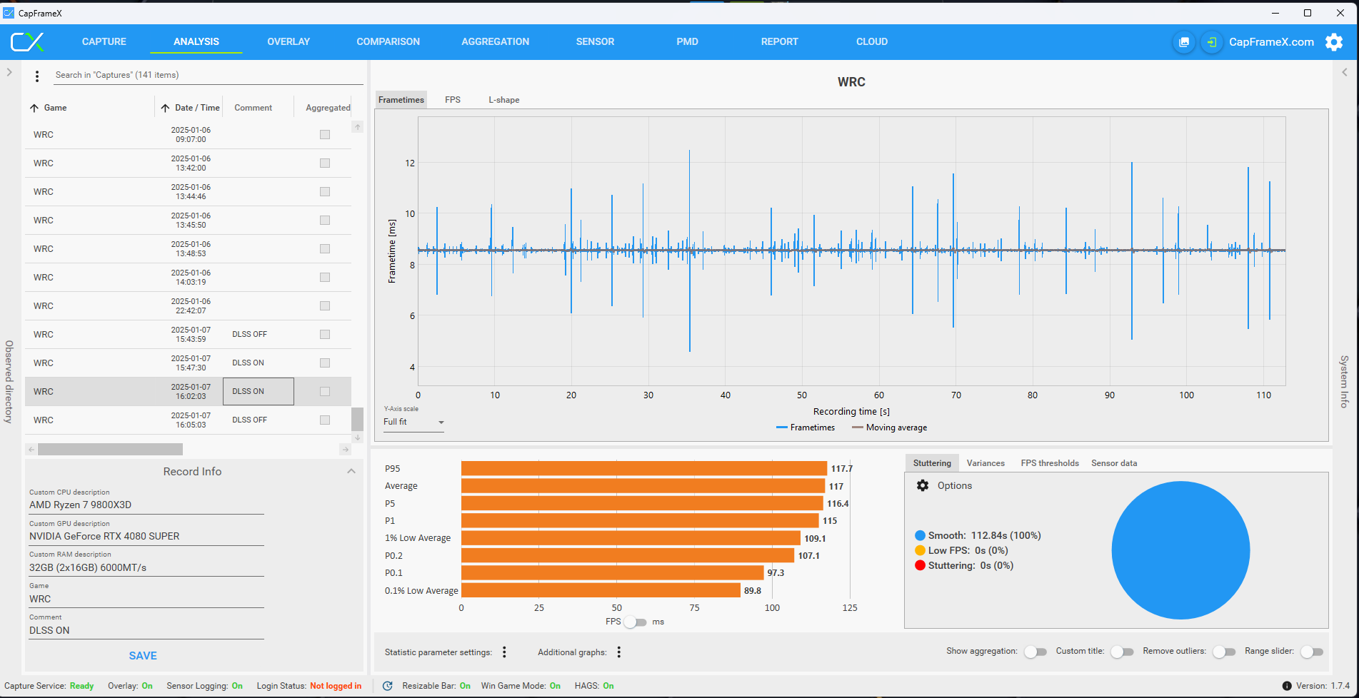

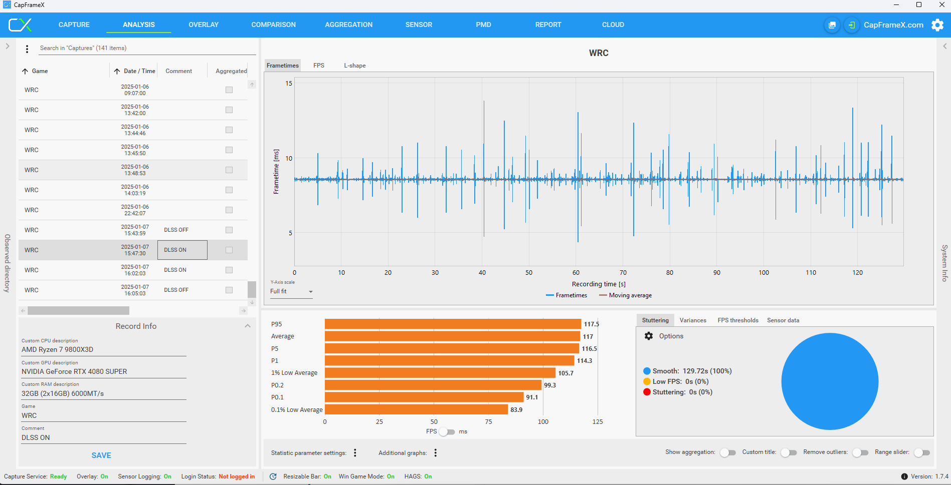

Zrobiłem jeszcze reset kompa i w BIOS główne timingi z 30-36-36-48 zmieniłem na 32-38-38-76. Ogólnie to mam wrażenie, że ten komputer po prostu lubi jakiekolwiek zmiany przy każdym uruchomieniu. I tutaj mam z DLSS ON
Jak widzisz teraz gorzej to wygląda u mnie niż u Ciebie xD

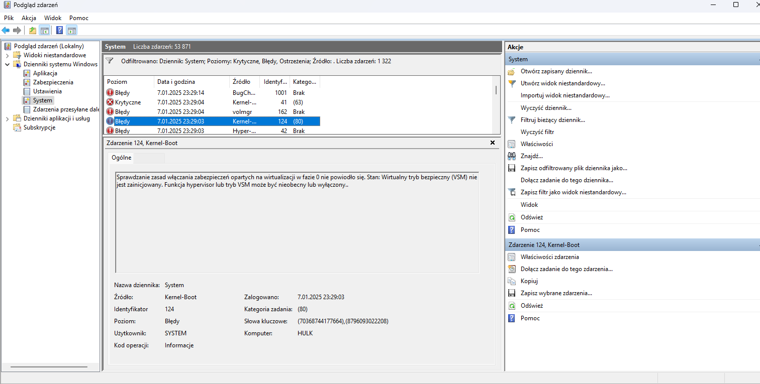

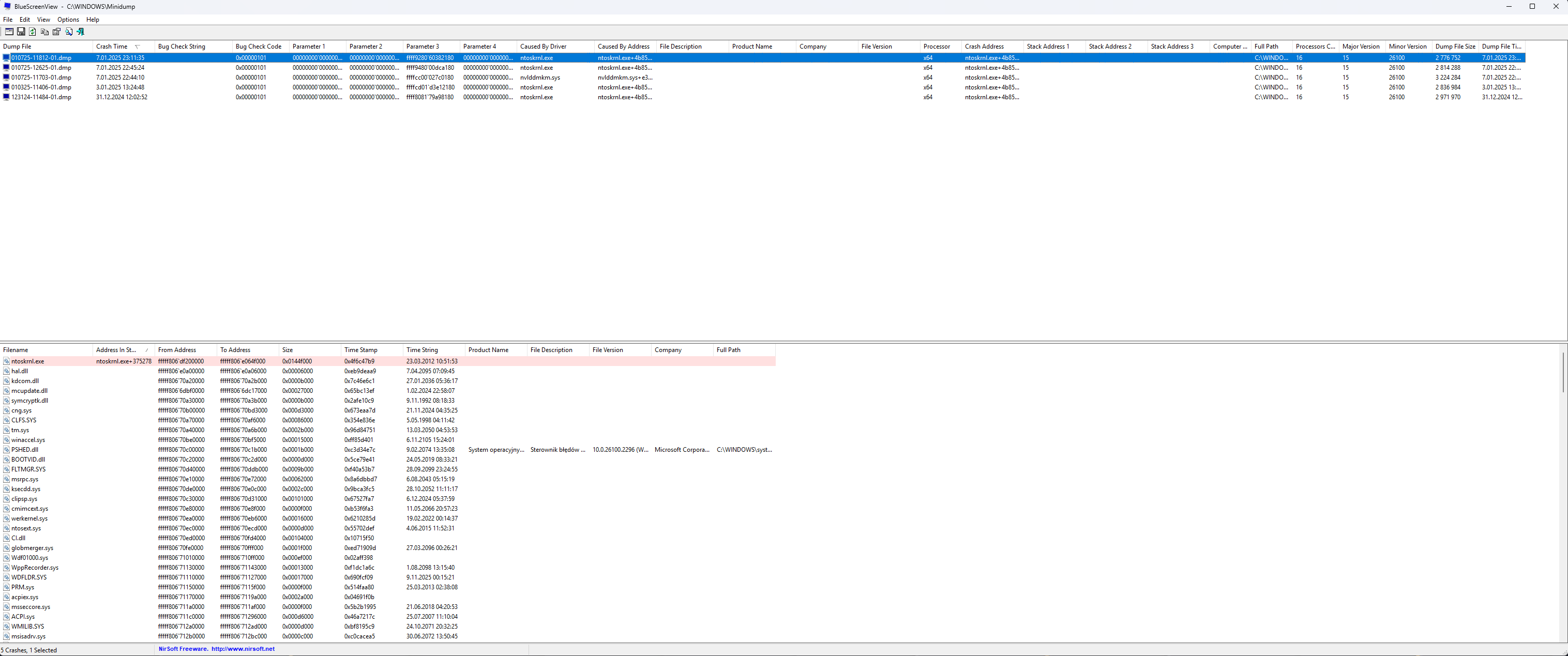

U mnie jeszcze inna nowość. Po uruchomieniu CPUz komputer wywala bluescreeny albo się sam resetuje 🙃
Po przywróceniu ustawień fabrycznych BIOS działa. Tyle, że grałem sporo i takiego czegoś nie było wcześniej.
I po resecie do fabryki poprawiły się wykresy w grach xD
Nie czaję tego w chu skoro wczoraj mu wszystko pasowało.
Teraz cały czas się zawiesza albo wywala bluescreeny.
Coraz częściej myślę, że procesor walnięty.
Edytowane przez Adikon

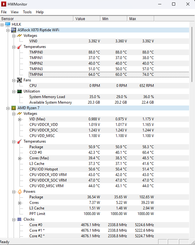

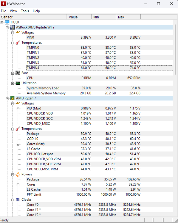

Popatrzyłem na podobne tematy w necie i trochę osób miało ten sam problem z CPU-Z na AMD właśnie. Były też przypadki, że po wymianie procesora na nowy przeszło, więc nie wiem co o tym myśleć, bo większości tylko CPU-Z robiło problem. Pytanie tylko dlaczego ten program powoduje bluescreeny?
Zastanawia mnie jeszcze ta temperatura TEMPIN0, ale od samego początku tak pokazywało (88 stopni), więc pewnie to błąd jakiś.
@NoviAMG co o tym myślisz? Może jednak uszkodzony CPU/płyta czy coś? Oby nie, ale...

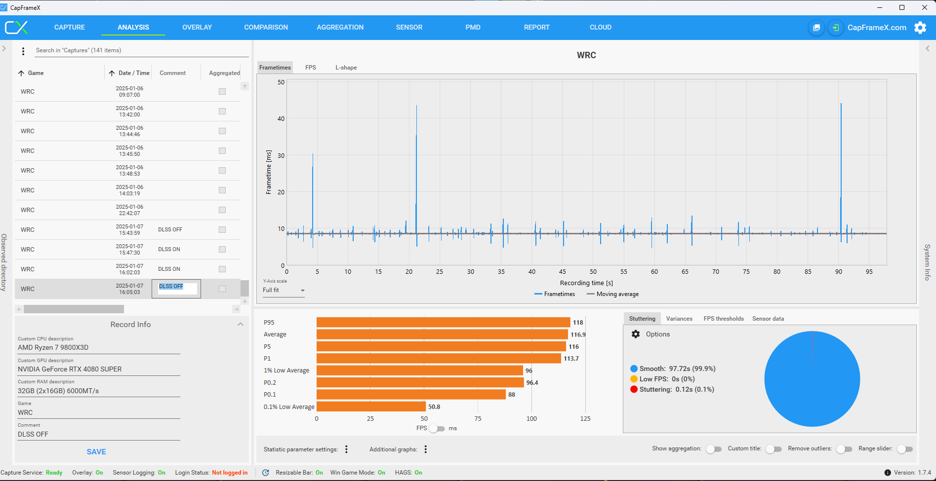

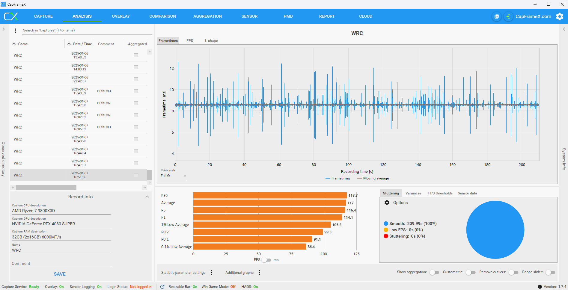

Włączyłem dziś WRC Gajrowskie i pierwszy przejazd idealny wykres capframex, a kolejne już lipa...
@NoviAMG no mam nadzieję, że to nie jest uszkodzony procesor czy płyta. Na samym początku tak jak kiedyś pisałem był problem po resecie. Świeciła dioda CPU i nie wstawał. Pomagało tylko wyłączenie z przycisku co już mnie zaniepokoiło. No jeszcze te wykresy w capframex dziś. Za pierwszym razem idealnie, a drugi już ze stutteringiem. Bardzo to dziwne jest i mam już dość tych komputerów 😢

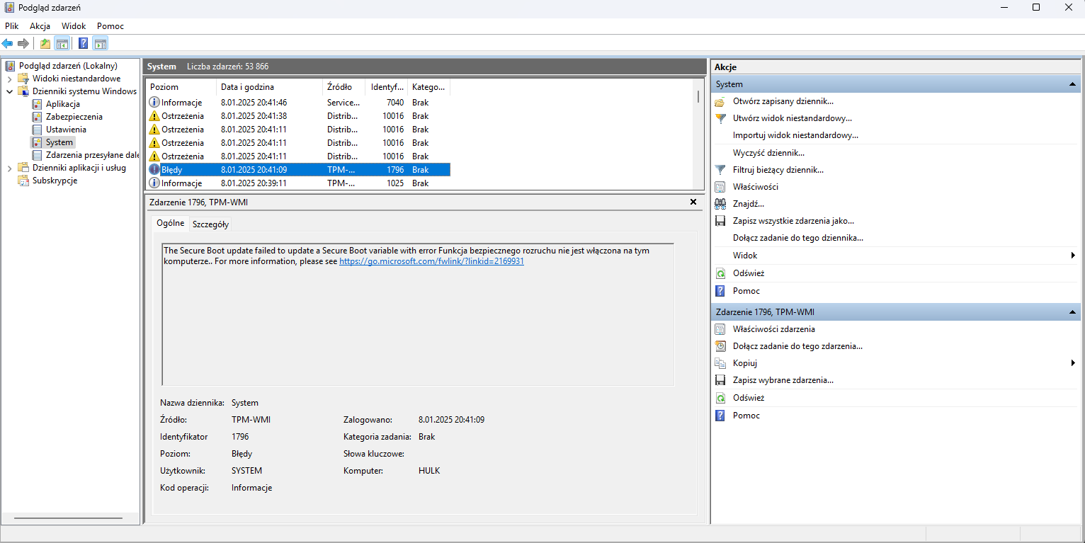

Weź ustaw filtr na dowolna godzina, poziom zdarzenia zaznacz wszystkie potem według źródła zdarzeń i ustaw WHEA-Logger reszta to wszystkie identyfikatory, i wszyscy użytkownicy/kompy. Błędy TPM nas na razie nie interesują szczególnie, że to przeklęte gówno wyłączyłeś.
