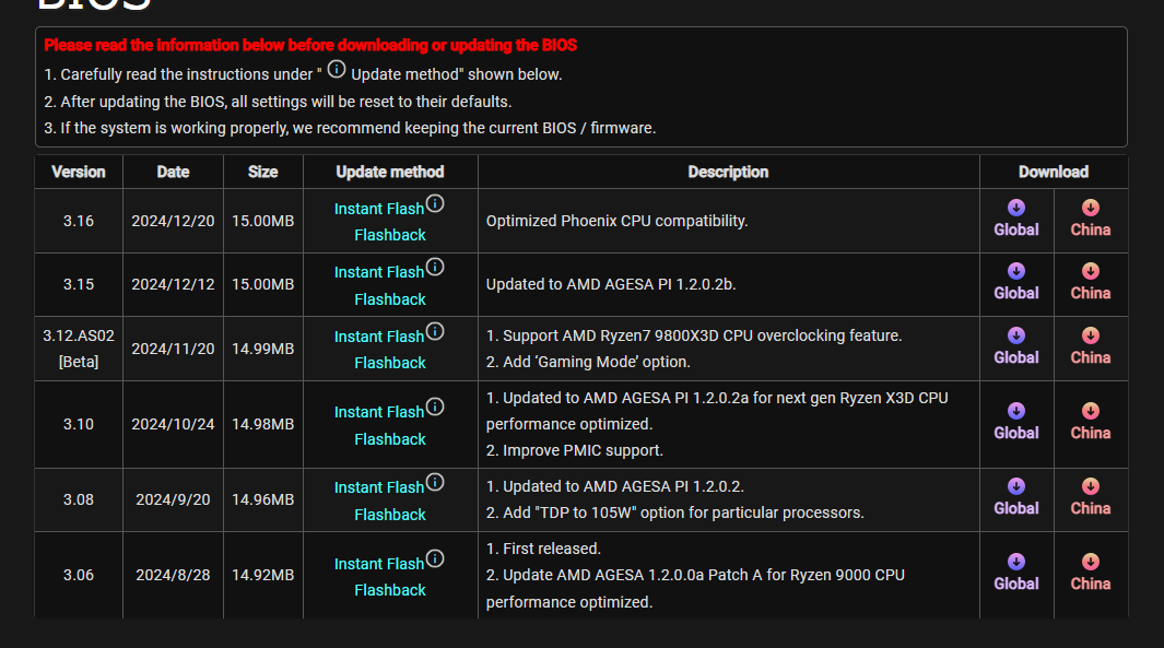

Powinien zabootować na 3.06 i od niego bym zaczął. Jak magicznie problem ustąpi to masz klasyczne AMD jest klasyczne.
Na CPU list jest 9800X3D bootable since 3.06 powinien ruszyć

Mogę mieć rom 3.06 instant i 3.16 flash na jednym penie czy musi być osobno?
Nie wiem jak na asrocku na moim GB trzeba 1 + fat32 + nazwa inna niż standardowa. Biosów możesz mieć kilka ale tylko jeden pod flashbacka. Oczywiście flashbacka zrób sobie z wyższym a 3.06 atakuj z pod uefi

Zastanawiam się jeszcze czy nie spróbować tego 3.10. Ogólnie to zawsze jest strach, że uwalę płytę chociaż robiłem to już kilka razy i niby git, ale zazwyczaj to był nowszy bios. W necie ten 3.06 niby kompatybilny, ale są różne opinie 🙃
Obawiać to ja się mogłem na X370 Taichi bez flashbacka ;) z flashbackiem to się nie ma czego bać. Po prawdzie to możesz testować od 3.06 w górę po kolei. Tak naprawdę chodzi o to czy na innym biosie nie zajdą zmiany jak jest poprawa to już wiesz, że w puli tych biosów może coś znajdziesz a mówię o zaczęciu od pierwszego, bo często te premierowe są zwyczajnie pozbawione baboli które się niechcący dodały potem ;) a że to w sumie cały czas 1.2.0.2 to możesz sobie latać z góry na dół
