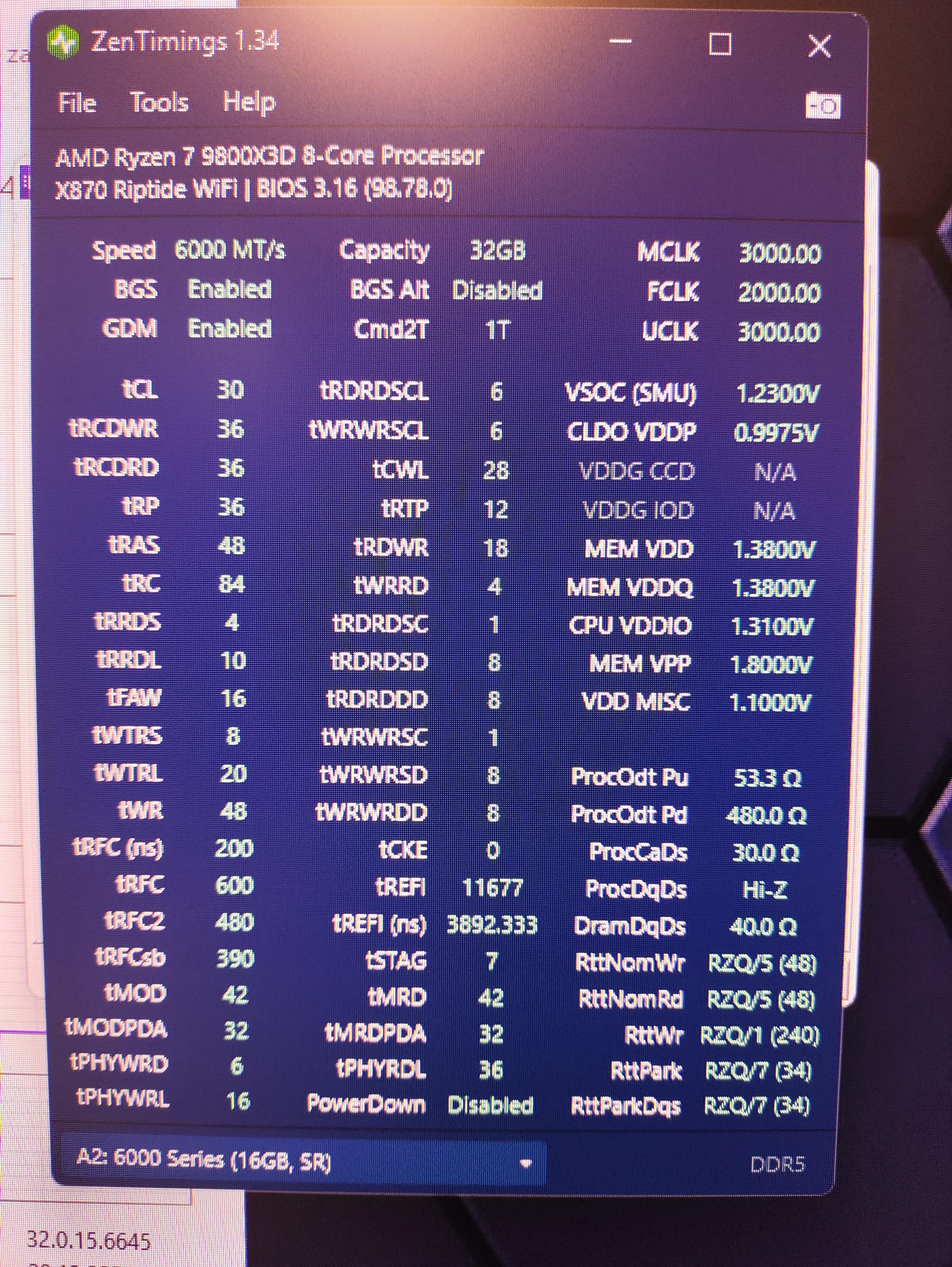

Ja miałem 3.10 i już wtedy był stuttering, więc próbowałem z nowszymi, ale jak wiadomo bez skutku. Teraz patrzę to po resecie kompa i jakichkolwiek zmianach w bios jest dobrze przy pierwszym przejeździe w WRC. Kolejne już lipa. @boban666Ty pewnie testowałeś wszystkie BIOSy nie?

@Adikon masz ten bios 3.17? Na reddicie widziałem komuś z 9800x3d pomogło na stuttering samo sflashowanie tego biosu, bez dotykania żadnych ustawień.
Po ustawieniu EXPO stuttering się pojawił a jak podniósł ręcznie CL z 28 na 30 to zniknął. Wiec to pewnie jakiś konflikt pamięci.
Edytowane przez senac
@senac próbowałem wszystkich od 3.10 do 3.17 😉. Zastanawiam się ciągle gdzie leży problem. Chyba, że ram trafiony, ale memtest86 przechodzi i sprawdzałem kilka razy. U większości ten stuttering jest stały, a u mnie ścina grę co jakiś czas. Co by nie było na pewno nie jest dobrze. Najgorsze, że nie wiem czy to karta graficzna, ram, procesor czy coś innego.

Dzięki. Czyli poniekąd może być tak, że po prostu moje patrioty są nieodpowiednie dla tego procesora i coś się gryzie. Może jakiś micro kod czy co tam jest. Jeśli ktoś ogarnięty byłby w stanie sprawdzić na ASRock x870 riptide wifi jakie kości pamięci są sprawdzone to będę wdzięczny. Mam chęć wypróbować inne, a jak nie pomogą to zwrócę.
Wiem ziomuś tylko jest tego bardzo dużo, a ja się ni uja nie znam. Chodzi mi bardziej jakie timingi, MHz czy marka byłaby najlepsza dla tego zestawu 😉
Tutaj nie chodzi o lenistwo, bo naprawdę prawie codziennie czytam i szukam po forach 😉. Widać, że Ty masz doświadczenie i pojęcie, więc pytam 😉
To jeśli potrzebujesz stabilizować CPU ale wy i tak siedzicie na auto. natomiast rozumiem, że testowałeś wszystkie plany zasilania w tym najwyższa wydajność? Jeśli timingi nie pomagają, to imo trzeba czekać na nowe uefi.
Tak, testowaliśmy już chyba wszystko co możliwe 😉
Wrzuciłem jeszcze raz ten 3.17 beta i bios default (oprócz wentylatorów, bo te ogarnąłem, żeby nie było hałasu). I czekam na nowy bios, a teraz będę grał na 4800 RAM i nie będę nic ruszał.
Plany zasilania w sumie nie zmieniają nic, a przynajmniej ja nie zauważyłem różnicy. Obecnie mam zrównoważony, ale trochę zmodyfikowany.
Edytowane przez Adikon
Wychodzi na to, że ram, który kupiłeś, nie znajduje się na liście QVL, chyba że źle spojrzałem. Może faktycznie warto kupić jakiś ram, który jest z listy. Zawsze można zwrócić jak nie będzie różnicy.
